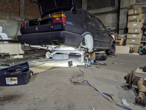

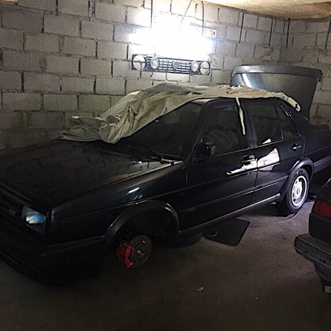

Автомобиль Volkswagen Jetta 1990 г.в., двигатель 1,8RP, моновпрыск, АКПП.

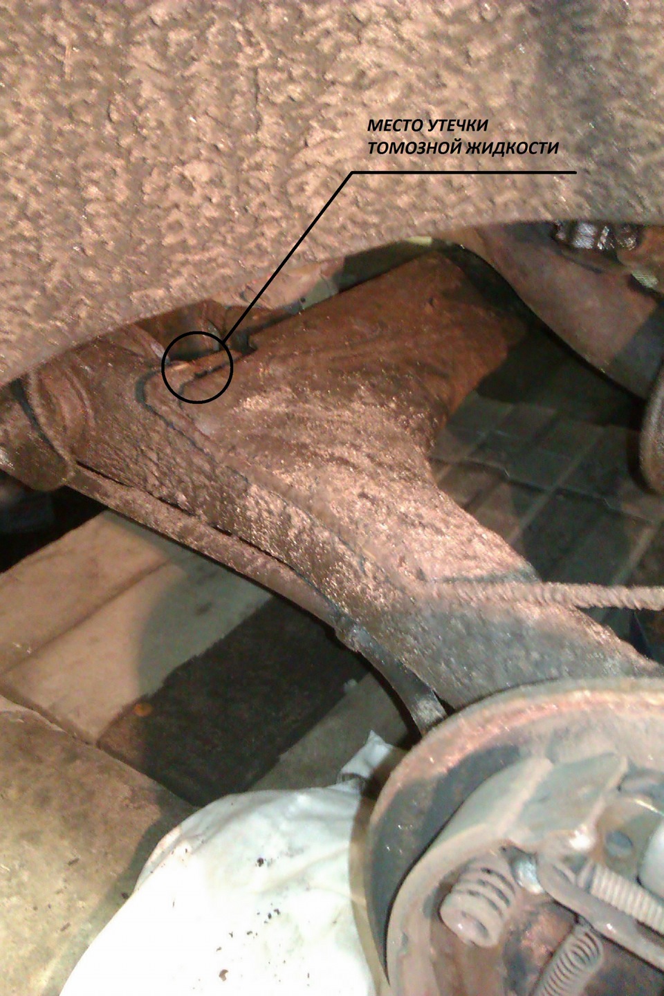

Все началось с беды, которая произошла с моим авто – педаль тормоза «утонула», тормозная жидкость ушла ниже MIN, машина могла останавливаться, только если очень сильно нажимать на педаль тормоза и только в самом конце хода педали тормоза. Доливка (в полевых условия) тормозной жидкости в бачок, не приводила к положительным результатам, т.к. после разового нажатия на педаль тормоза жидкость снова исчезала из бачка.

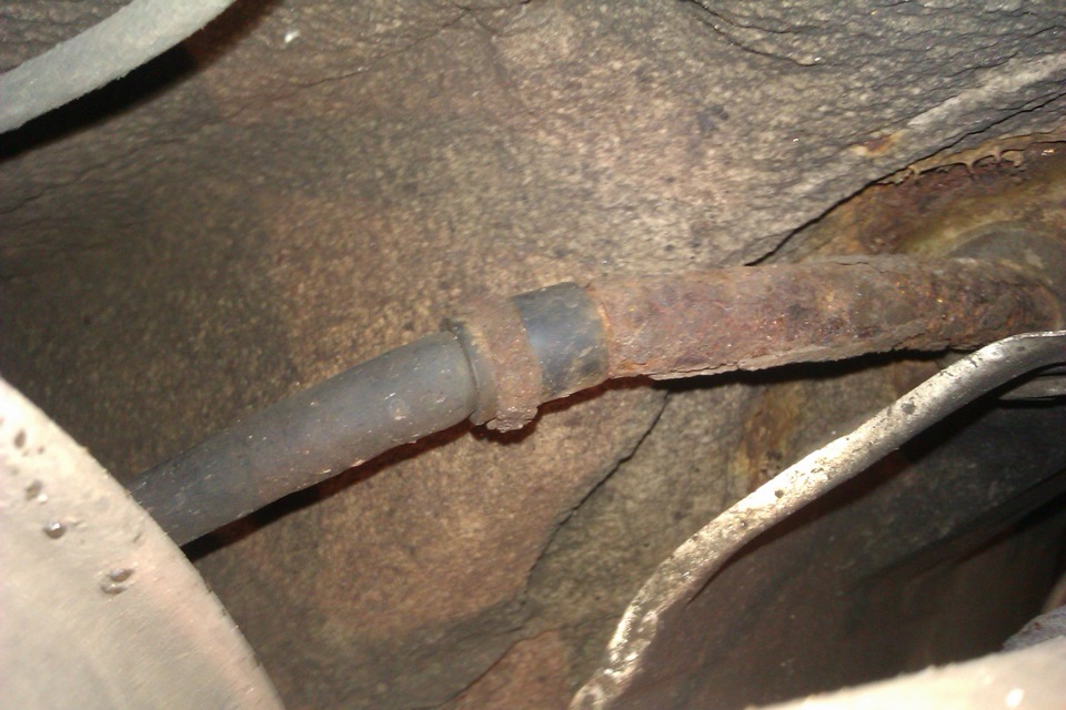

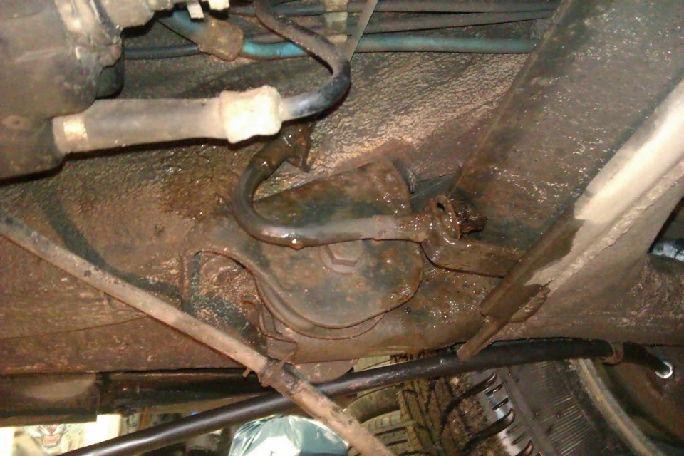

Диагностика тормозной системы привела к месту «прорыва»:
Состояние этой трубки конечно не айс, а если присмотреться каким «пыткам» она подвергалась со стороны внешних катаклизмов, я бы такое за 20 лет тоже не выдержал. Трубка, как мне показалось еще «родная», не медь, не алюминий и не сталь, очень похожа на латунь (чуть золотистый цвет, если проточить грязь и ржавщину надфилем).
По экзисту длина этой трубки 565 мм (это если «колдун» присутствует), но поставки нет…однако…нашел, есть вот такой сайт — www.pwp.pwpnet.pl/index.php?l=ru. На нем Вы сможете по своему авто подобрать стандартные типы трубок и их коды, а потом забить коды в экзисте, и очень быстро получить трубочки (мне например привезли на следующий день).
Увидев, в каком состоянии сгнившая трубка, представил, что другие тоже «наладом дышат» и скоро о себе скажут… Значит, приговорил трубки заднего контура к замене. Трубки переднего контура не стал пока трогать, состояние их хорошее, оставим на десерт весной).

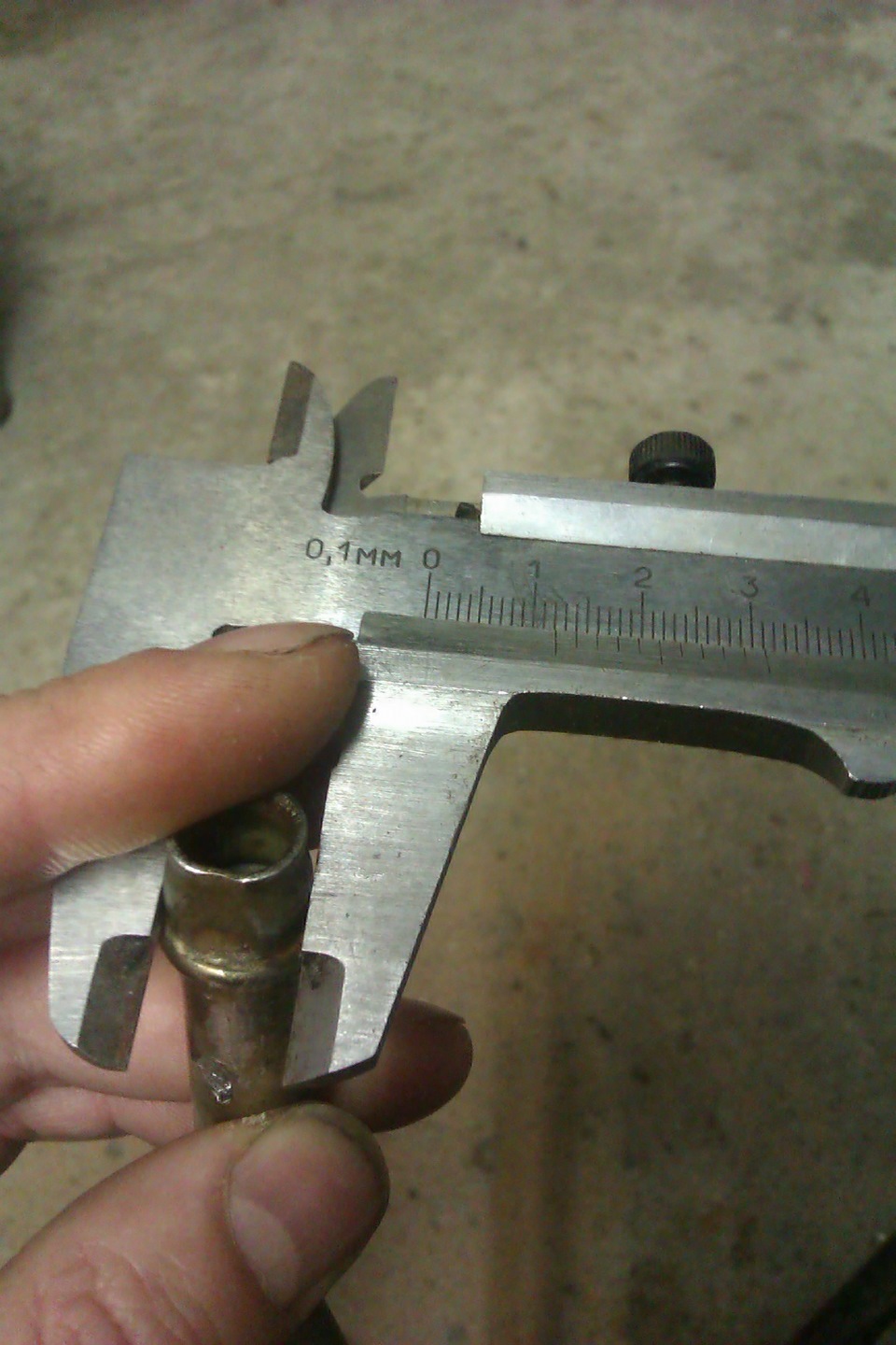

В общем, я его тоже приговорил. Да, я в курсе, что цилиндрики должны быть меньшего диаметра не 17, а 14 мм, поэтому включаем их в список покупки.

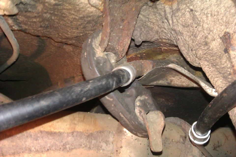

Тут не просто что бы открутить, тут нормальными ключиками не подлезть.
Два варианта:
1. Перекусить трубки, кусачками поломать стопорные шайбы, вынуть резиновые шланги из креплений.
2. Перекусить трубки, головкой на 11 открутить штуцера от трубок придерживая ключом на 14 гайку резинового шланга.
И тот и другой способ испробовал, удачно.

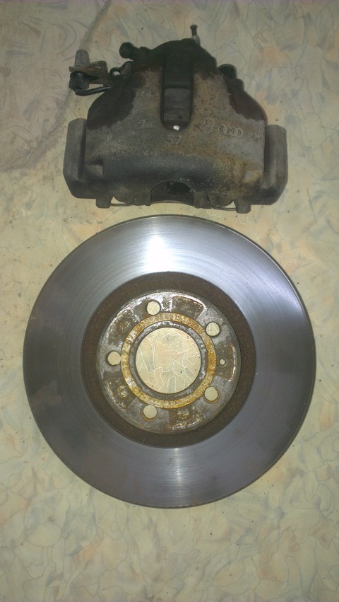

Если менять тормозные цилиндра, то почему сразу не поменять тормозные барабаны (соответственно подшипники ступицы) и все потроха в нем? Заодно и почистить кожух…
Задумано…будет сделано!)

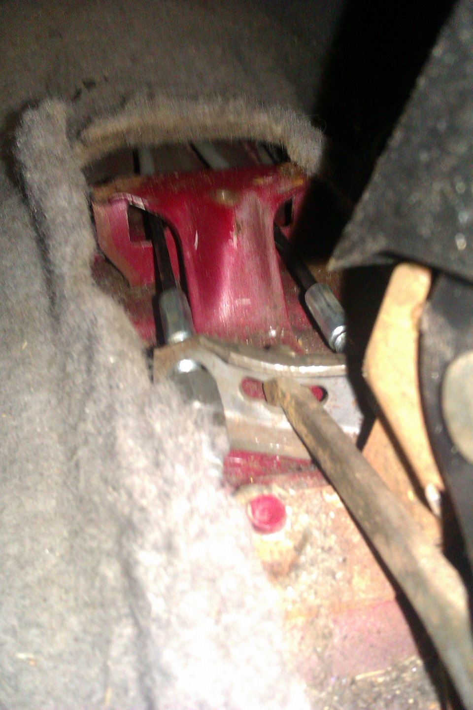

Ручник…отдельная история )

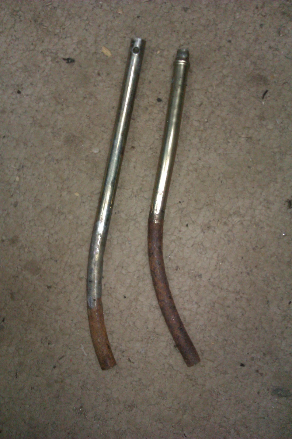

Вот они старые трубки и старые троса:
СЛЕВА
СПРАВА

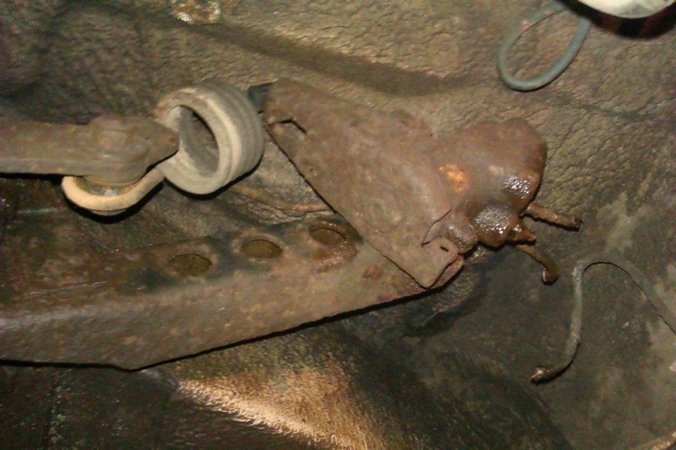

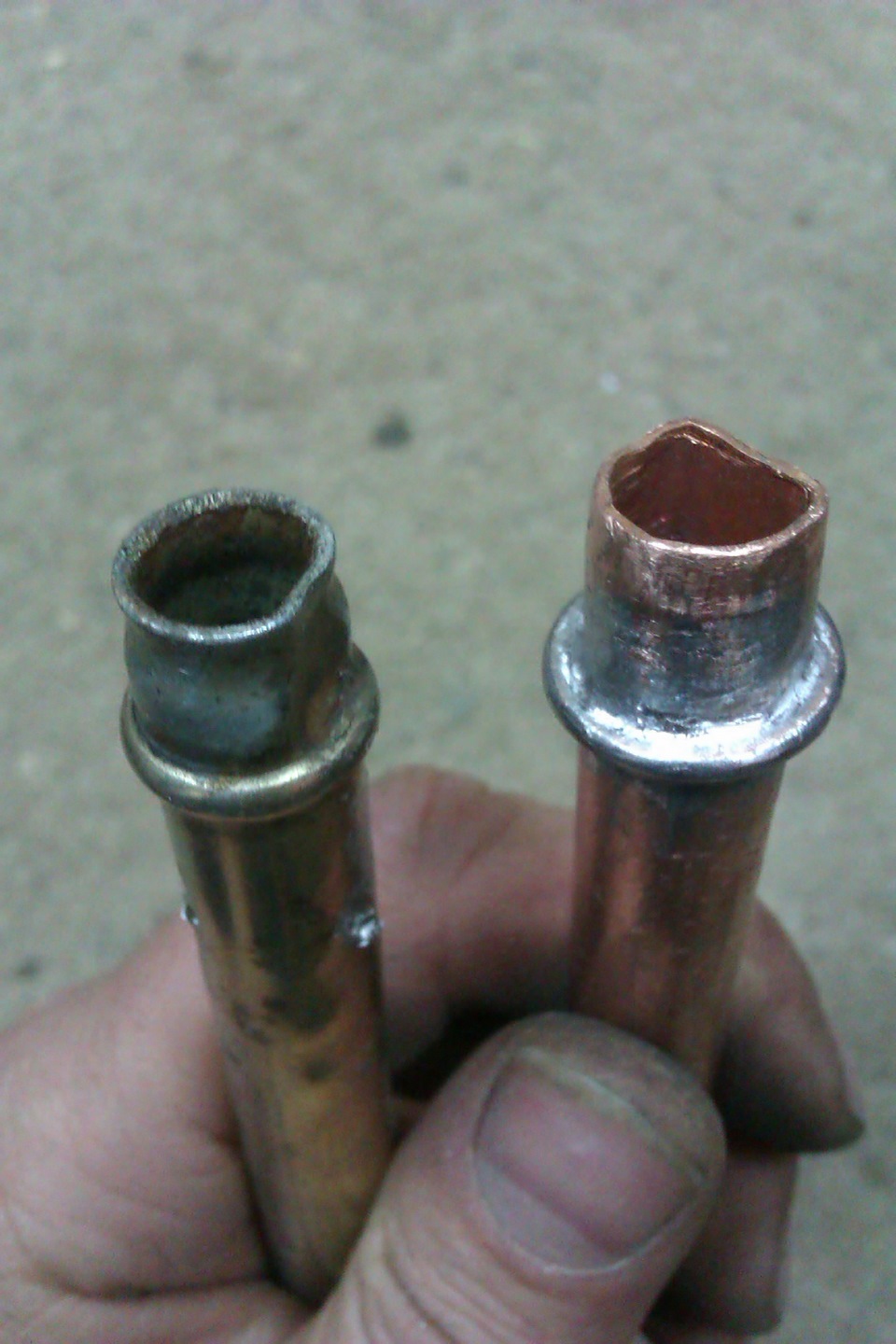

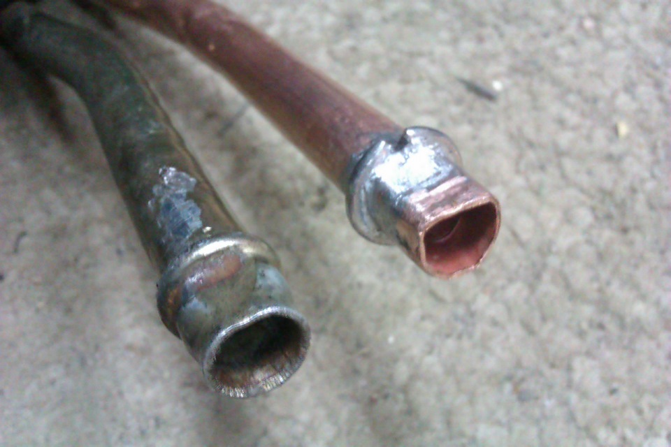

Слева была родная трубка и родной трос, соответственно за 20 лет должно было все закиснуть так, что вынуть я смог только – отрезав трос, высверлив отверстие в трубке + прогревал горелкой что бы отскоблить с внутренних стенок пластмассу. Почистив от ржавчины трубку, на ней появились просветы в виде дыр, на помойку… Второй трос меняли, еще бы мог послужить (откладываю на бедность)). А трубка вторая грубый, не под размеры «колхоз», в помойку сразу.
Заказал новые, получил отказ поставщика, пока ждал, придумал как сколхозить не грубо ).
Вот эти трубки:
Та что справа родная, проржавевшая до дыр в той части, где она на улице, другая половина почти как новая.

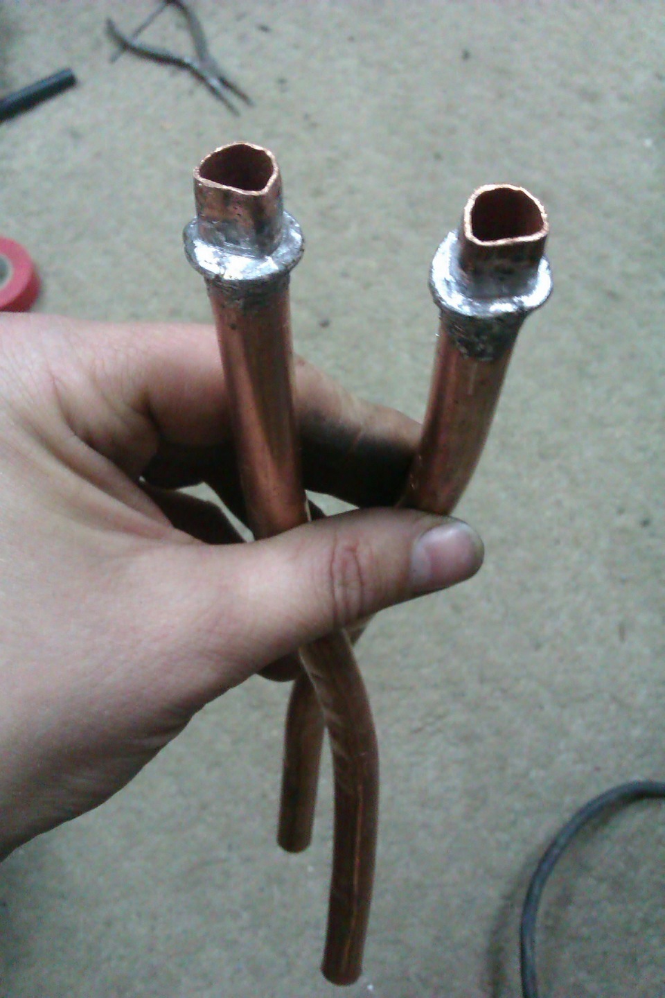

В общем как «кулибничать»:

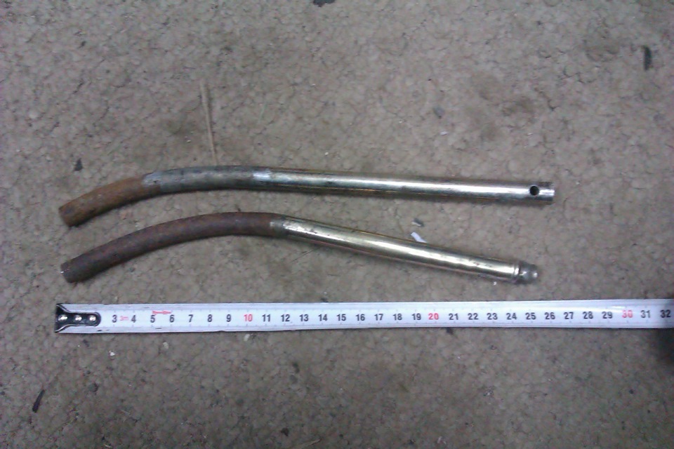

Необходимо подобрать трубки длиной такой:

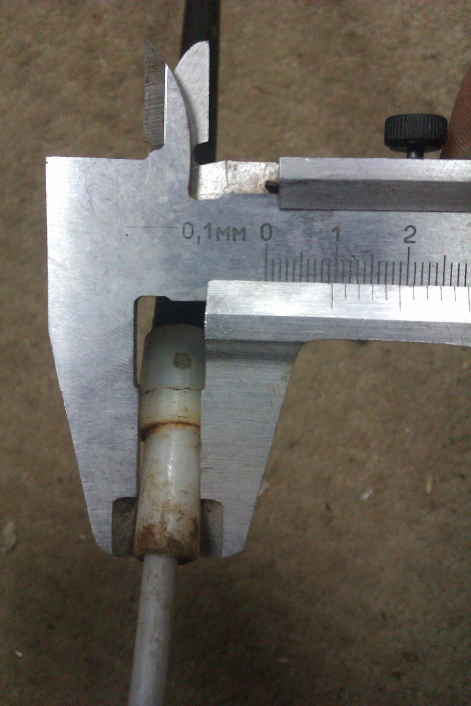

С внутренним диаметром 10 мм, что бы в него входила втулка тросика:

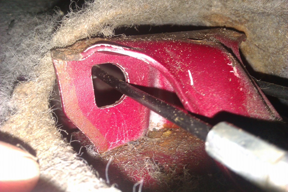

А внешний диаметр 12 мм что бы входила в отверстия кронштейна, который находится перед коромыслом ручки ручника.

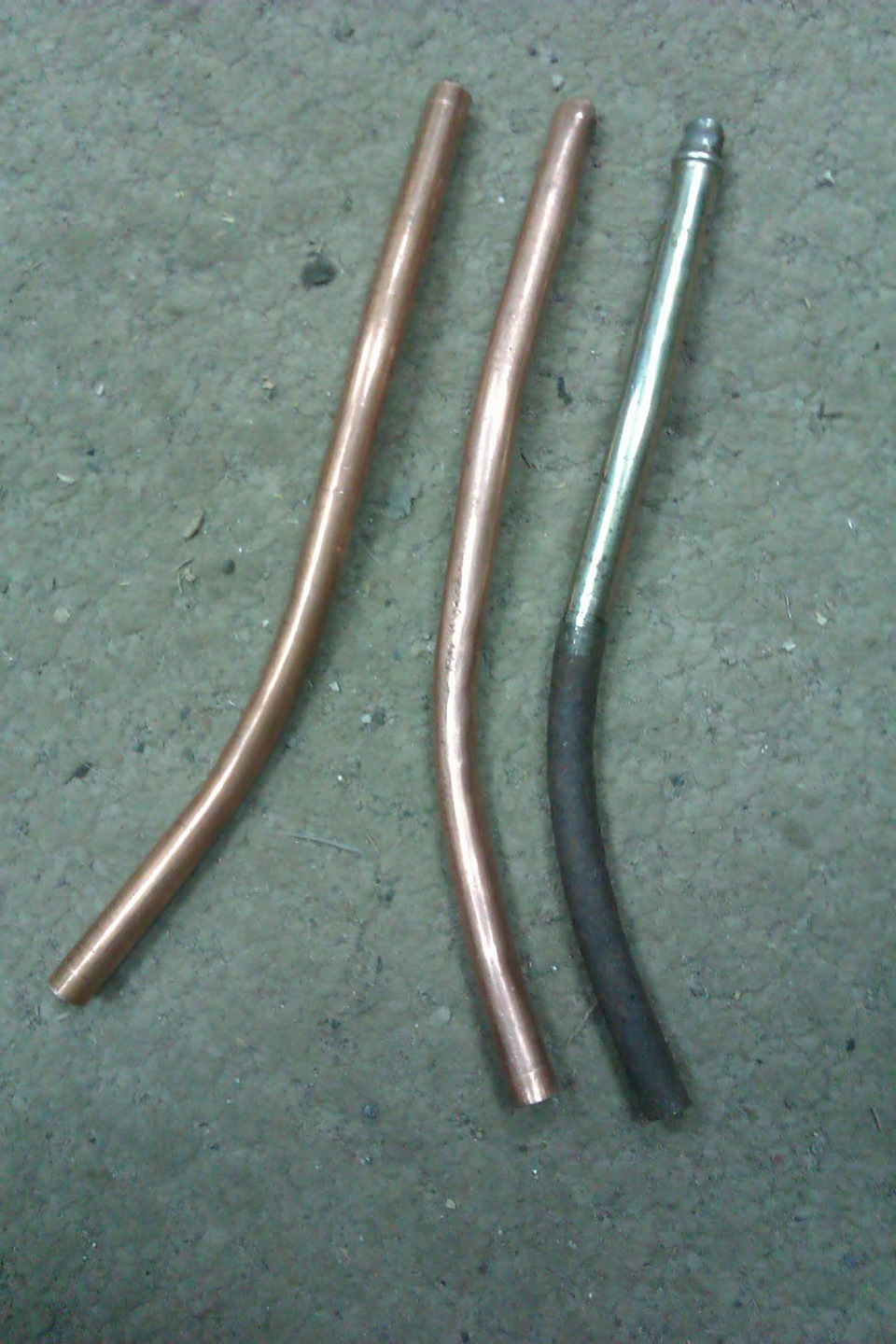

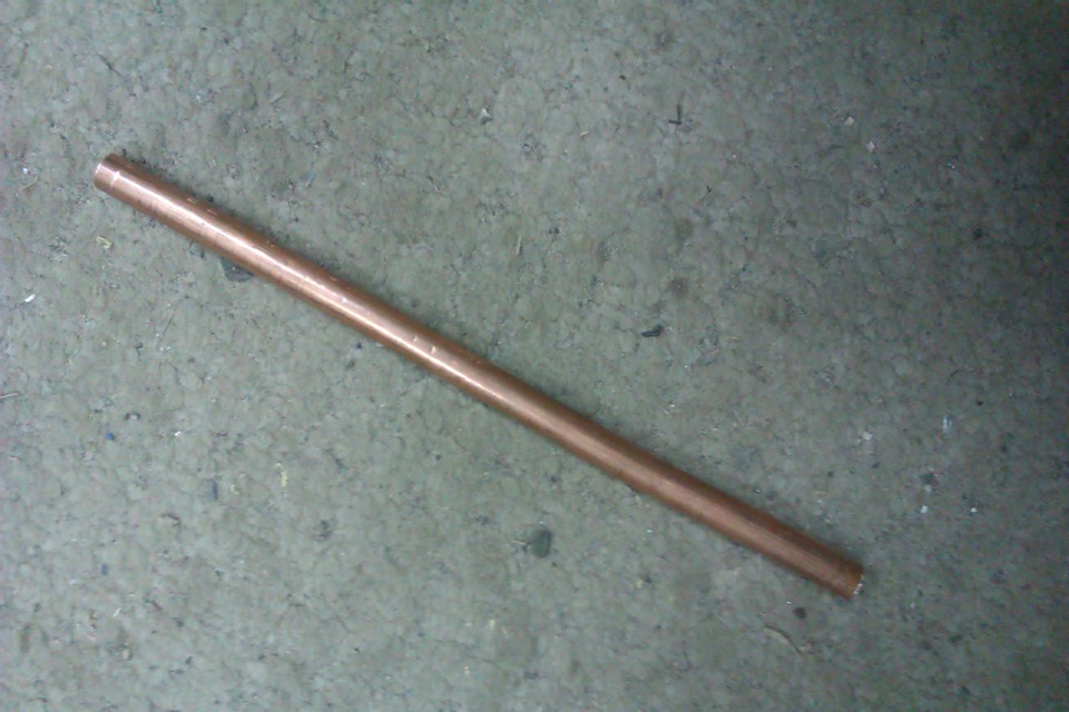

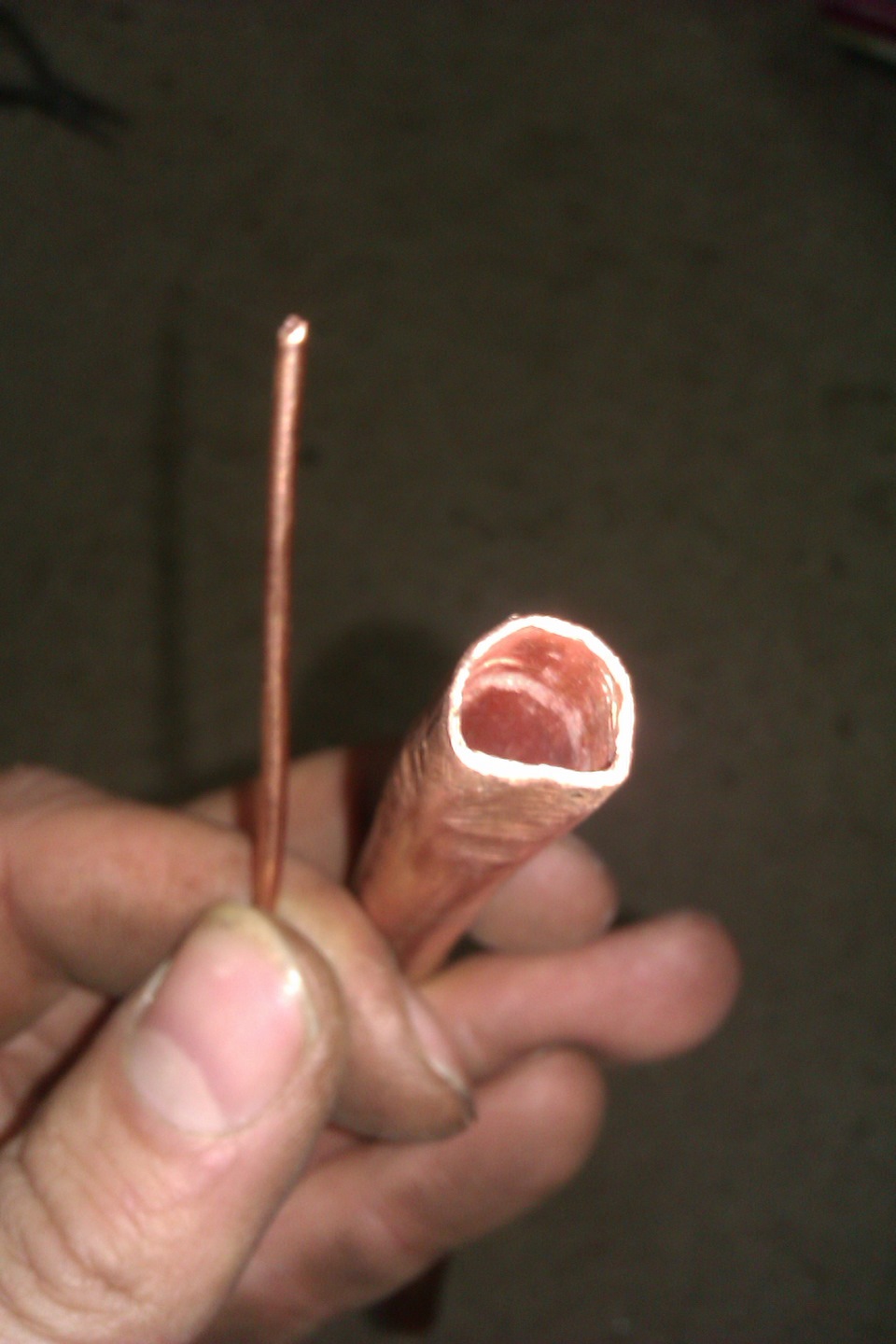

Купил в магазине «Российская сантехника» медную трубку, внешний диаметр 12мм, внутренний 10 мм. Отрезаем 2 куска по 28 см.
Делаем две фигуры, зеркальные, в соответствии с образцом:

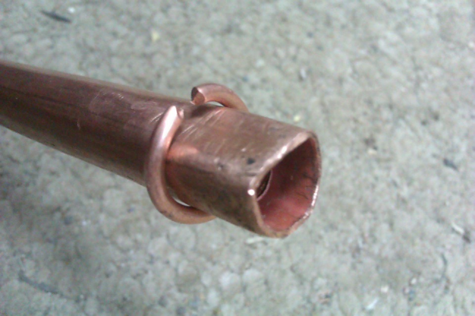

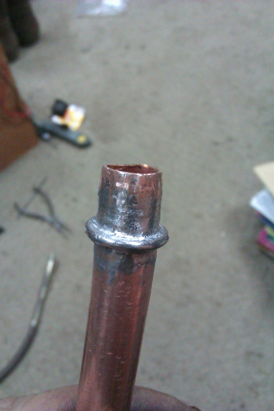

Вот так «отрихтовали» один конец, в соответствии с прорезью в кронштейне, и берм кусочек провода медного, диаметр 2 мм.
Обжимаем колечком трубку:
Паяльник 100 Вт, паяльная кислота, припой, руки )
