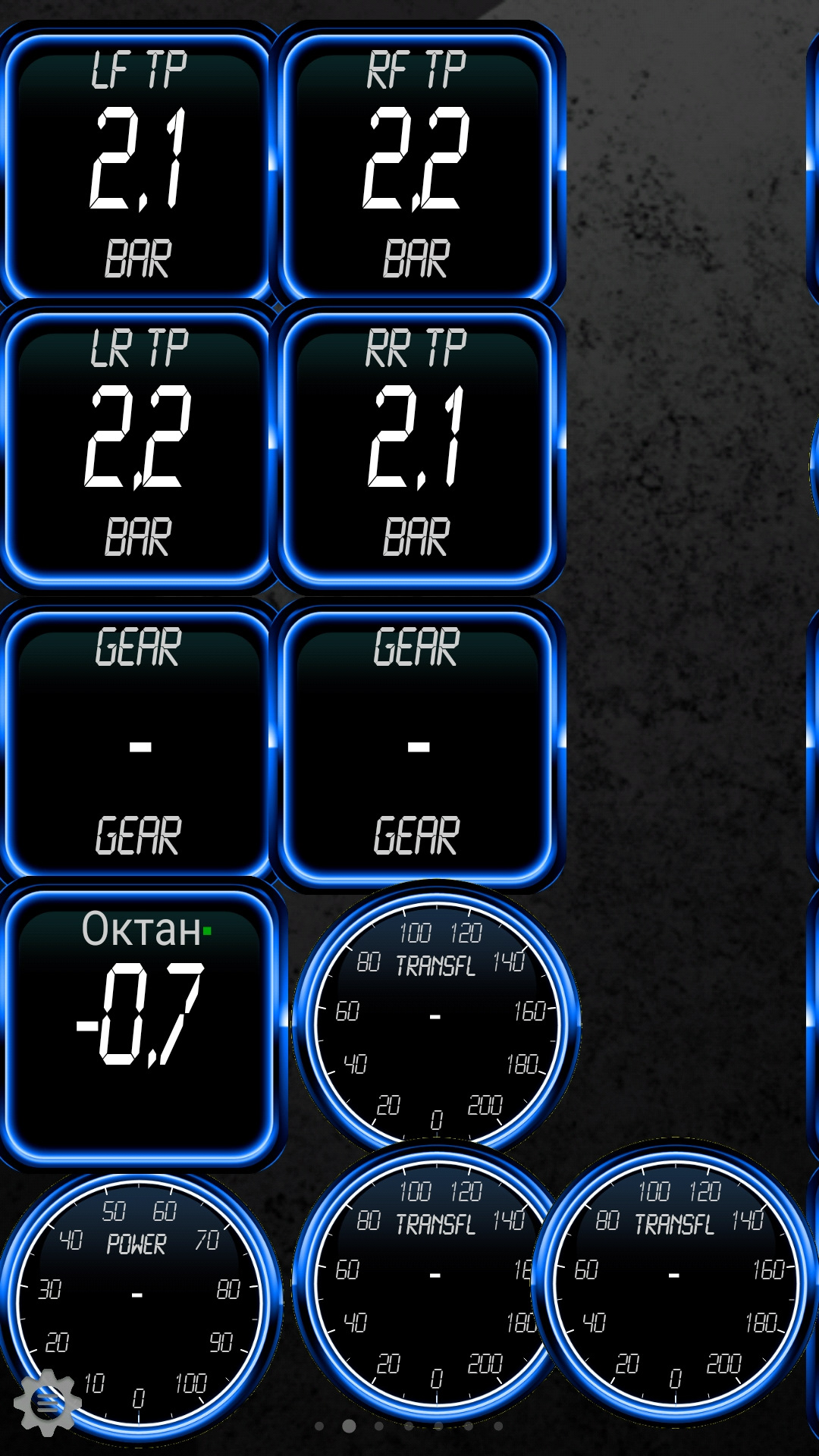

Ну а здесь детальнее про октан-адаптацию и как ее отследить.
www.ecoboostperformanceforum.com/index.php/topic, 4675.0.html
-------- updated.
Проверил октан-адаптацию — работает. На 98м показывает -1 т.е. бензин машине нравится. Откатаю бак, залью 95й.

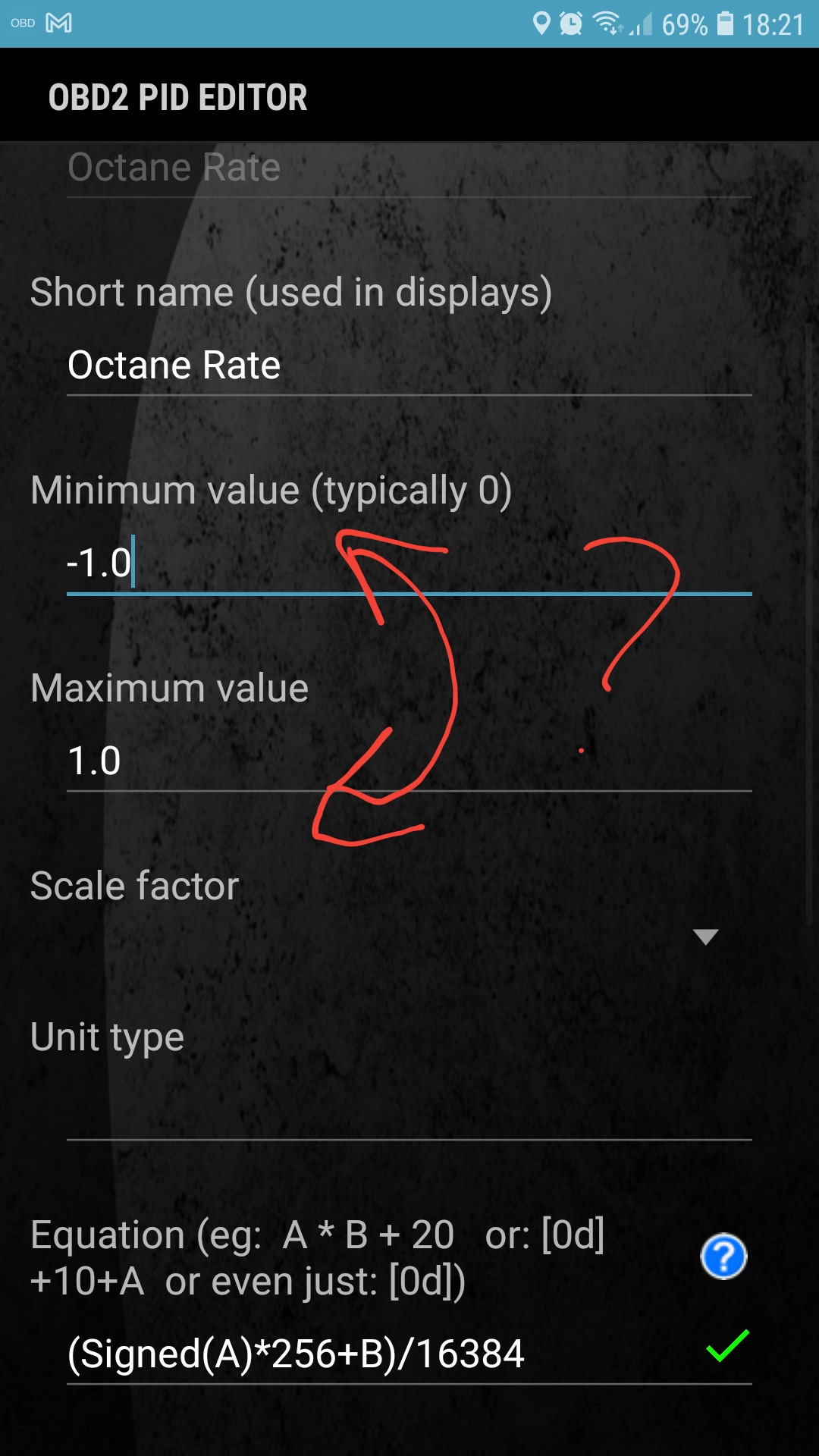

Вопрос по octan rate, min ставить -1? Маx: 1?
Именно так и не наоборот?
Ставить где? -1 это выводимое уже значение.
В формуле, при создании PID, я минимум ставлю "-1".
min -1
Кстати, наблюдал пока бак был полный было "-0,7", сейчас "-0,5", то есть бензин становится хуже…
Я имел ввиду где ставить -, а где +?

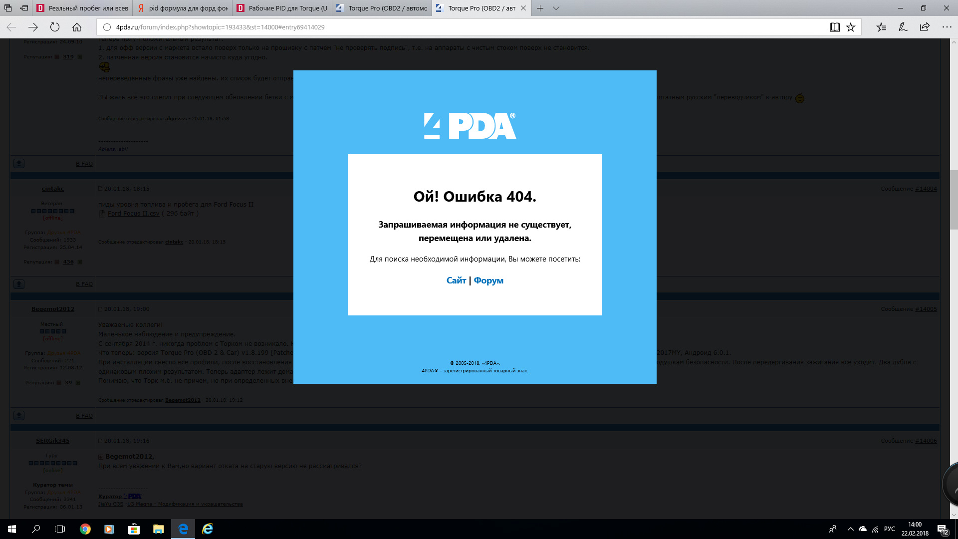

я как раз ищу пид формулу для определения пробега форд фокус 2 а по ссылке не открывается, где всетаки ее найти?
Подскажите формулу для проверки пробега на фф2
4pda.ru/forum/index.php?s…433&st=3080#entry24162780
Вот инструкция и набор пидов есть для фф2 пробег и уровень топлива
дак вот не открывается, выходит такая хрень:
