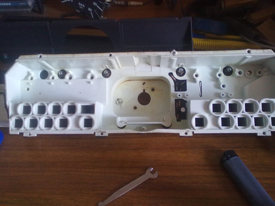

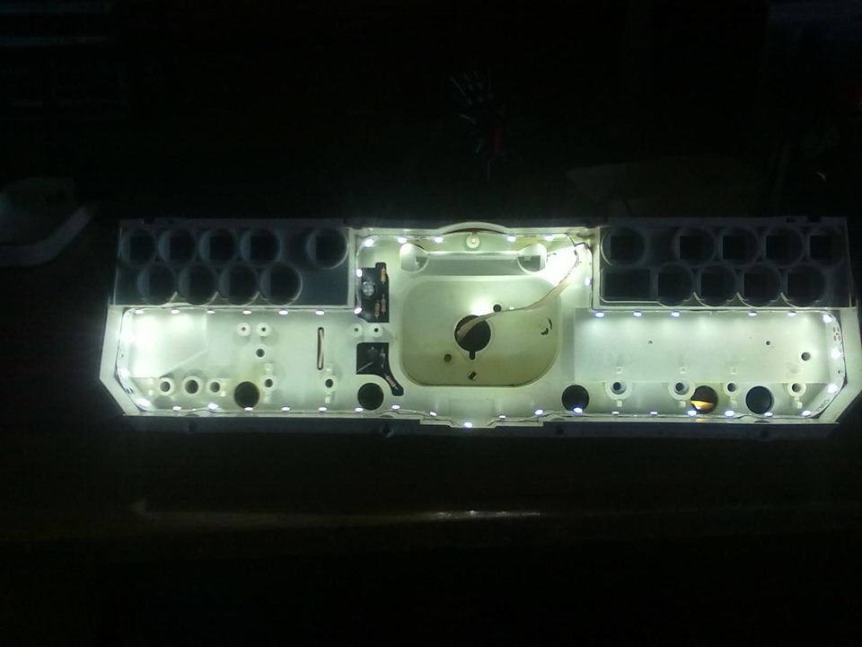

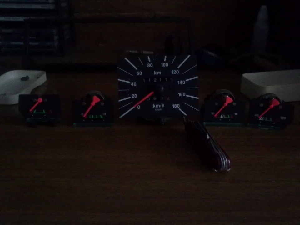

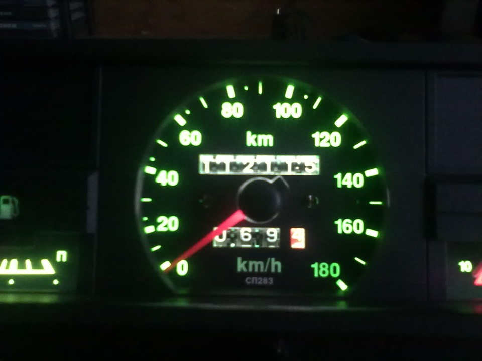

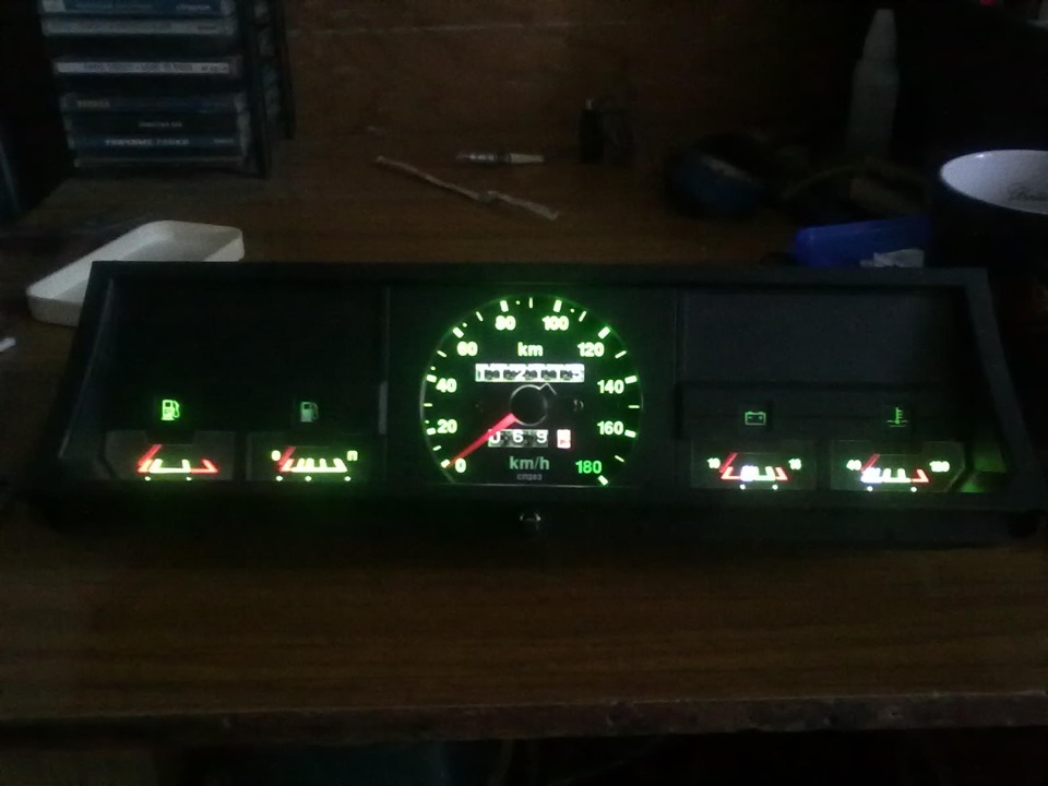

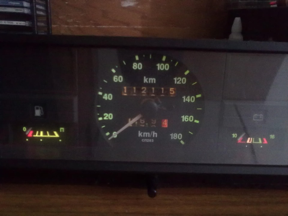

Долго решался. сегодня взялся делать вылажу фото лучше чтоб меньше писать. Одно хочу спросить есть 2 провода с диодной ленты куда их нужно определить чтоб все работало норм? имею ввиду диодную ленту подключать куда в приборке куда-то или к разъему красному? не могу врубится.

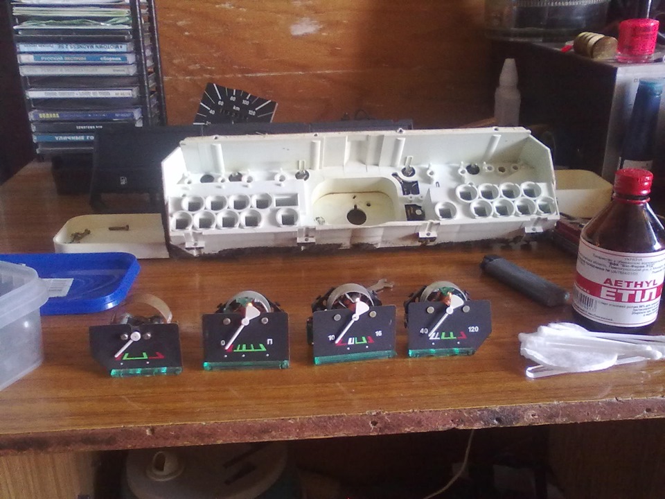

))))) я вчера еще раз разобрал, сидел голову чухал как туда можно вместить диод(ы) между суточным и общим счестчиком…

Ленту впаивать к самой плате, найди там где питание на подсветку и впаивай.
я все делал правильно, только полярность как на зло не попадал… замыкало всевремя. щяс вышел перекинул провода и все заработало. спс
Не за что, полярность на ленте указана, если что.
только на приборке ничего не указано :) на ленте то да, указана. и с адаптора 12в дома работает с разной полярностью, а в машине совсем другая история.
Там тестер в помощь)))

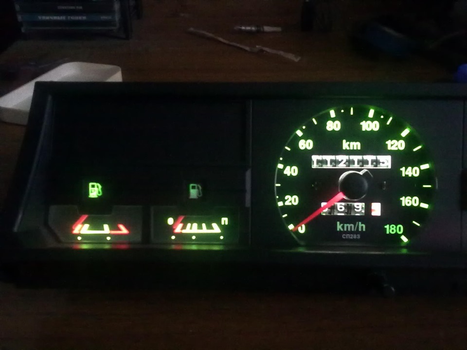

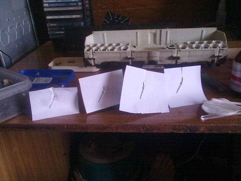

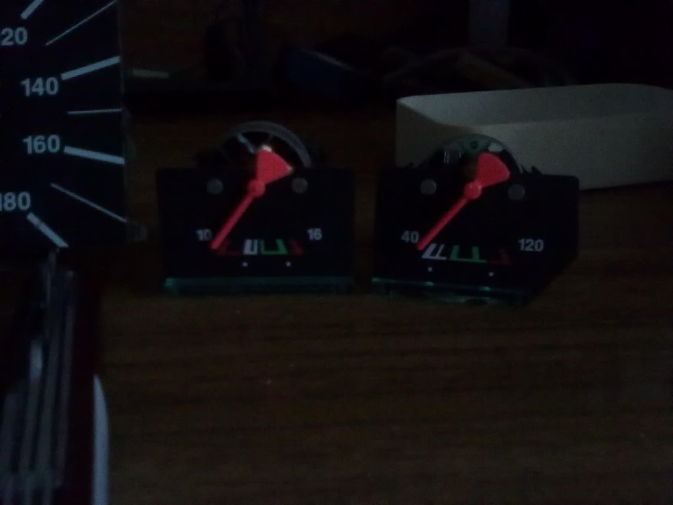

надо было стрелку подсветить.
я ковырялся, тыкал эту ленту и вокруг спидометра и туда и сюда)) хз не понял как именно стрелку подсвечивать
Стрелка должна быть прозрачная тогда ее подсвечиваешь и классно смотрится. Полазь здесь, многие делали и описывали весь процесс.
