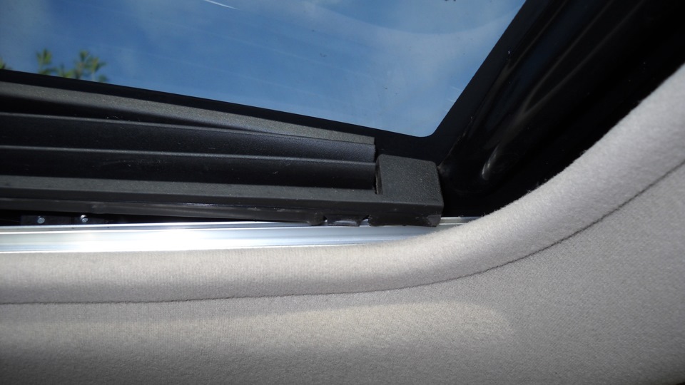

Чищу и смазываю люк раз в год, после зимы.
Сначала находим место в тени. )
Чистим грязь с направляющих горизонтального перемещения люка. Это удобно делать снаружи, встав на порог (изнутри через люк — не удобно).
Так же стоит очистить два отверстия для стока воды через дренажные трубки:

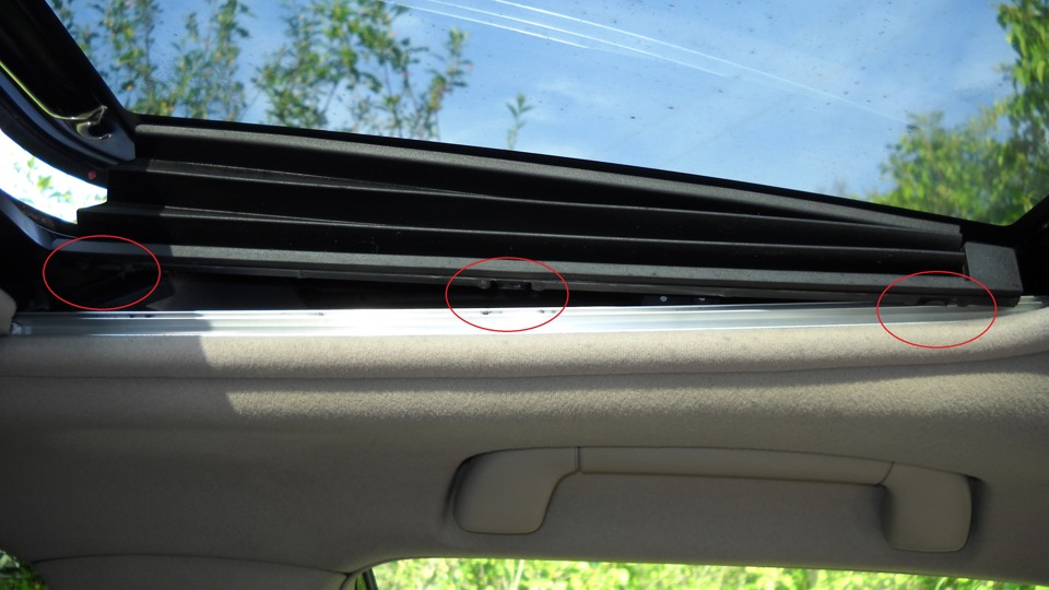

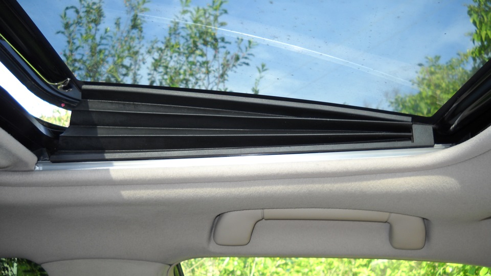

Затем поднимаем люк в верхнее положение и отстёгиваем снизу внутренний пыльник люка:
Снизу пыльник фиксируется к направляющей тремя защелками:

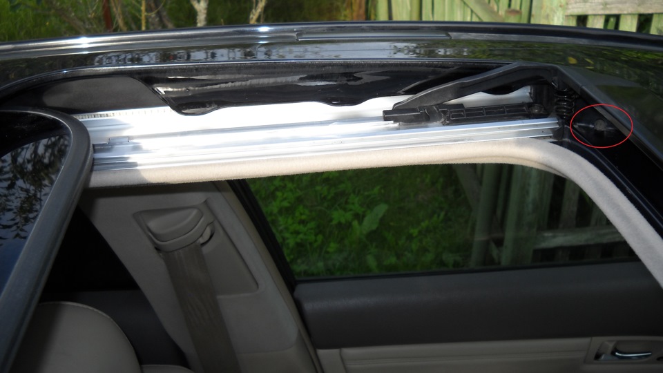

Начинать вытаскивать удобнее со стороны лобового стекла. Аккуратно тянем на себя, крепление отщелкивается.
Затем остальные два.

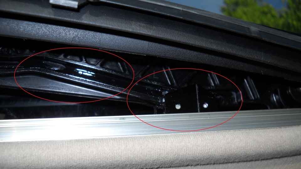

Чистим и смазываем направляющие, отвечающие за вертикальные перемещения, и пшикаем проникающей смазкой сами механизмы, которые ходят по этим направляющим.
Проникающие смазки

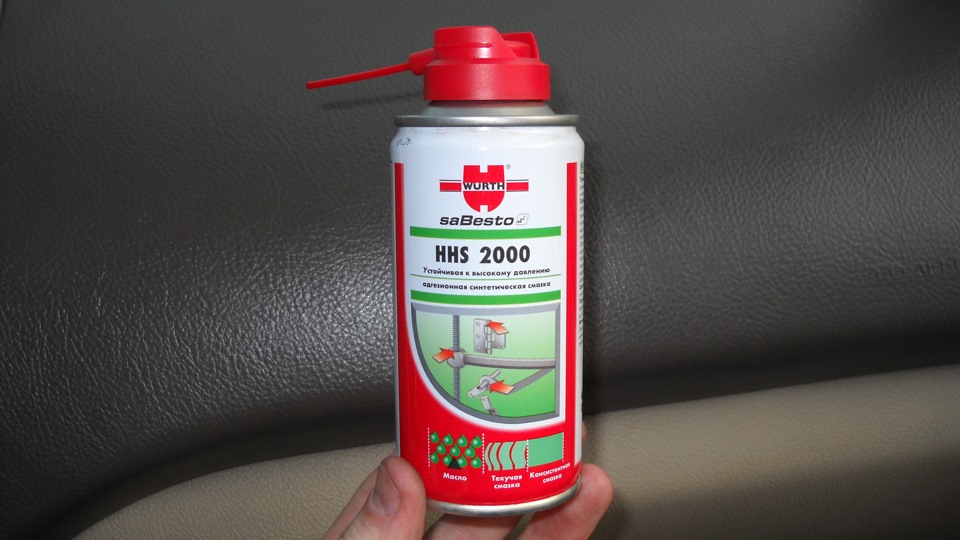

Для смазки использую Wurth HHS 2000 — эта смазка очень удобна, она распыляется, проникает в труднодоступные места, а затем быстро густеет.
Из замеченных минусов — HHS 2000 сильно собирает пыль.
Коды:
08931061 — 150 мл,
0893106 — 500 мл.

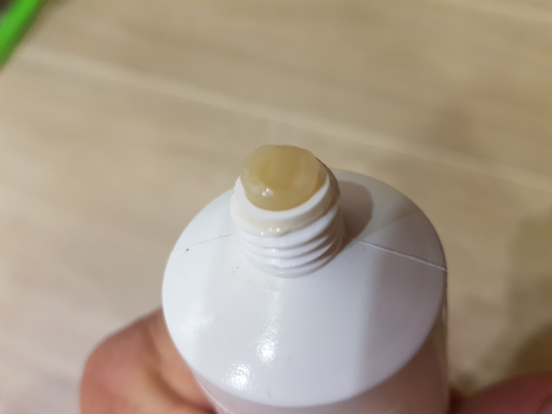

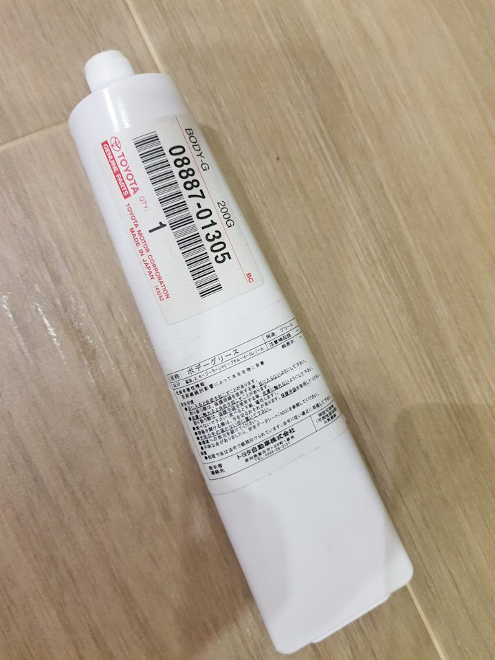

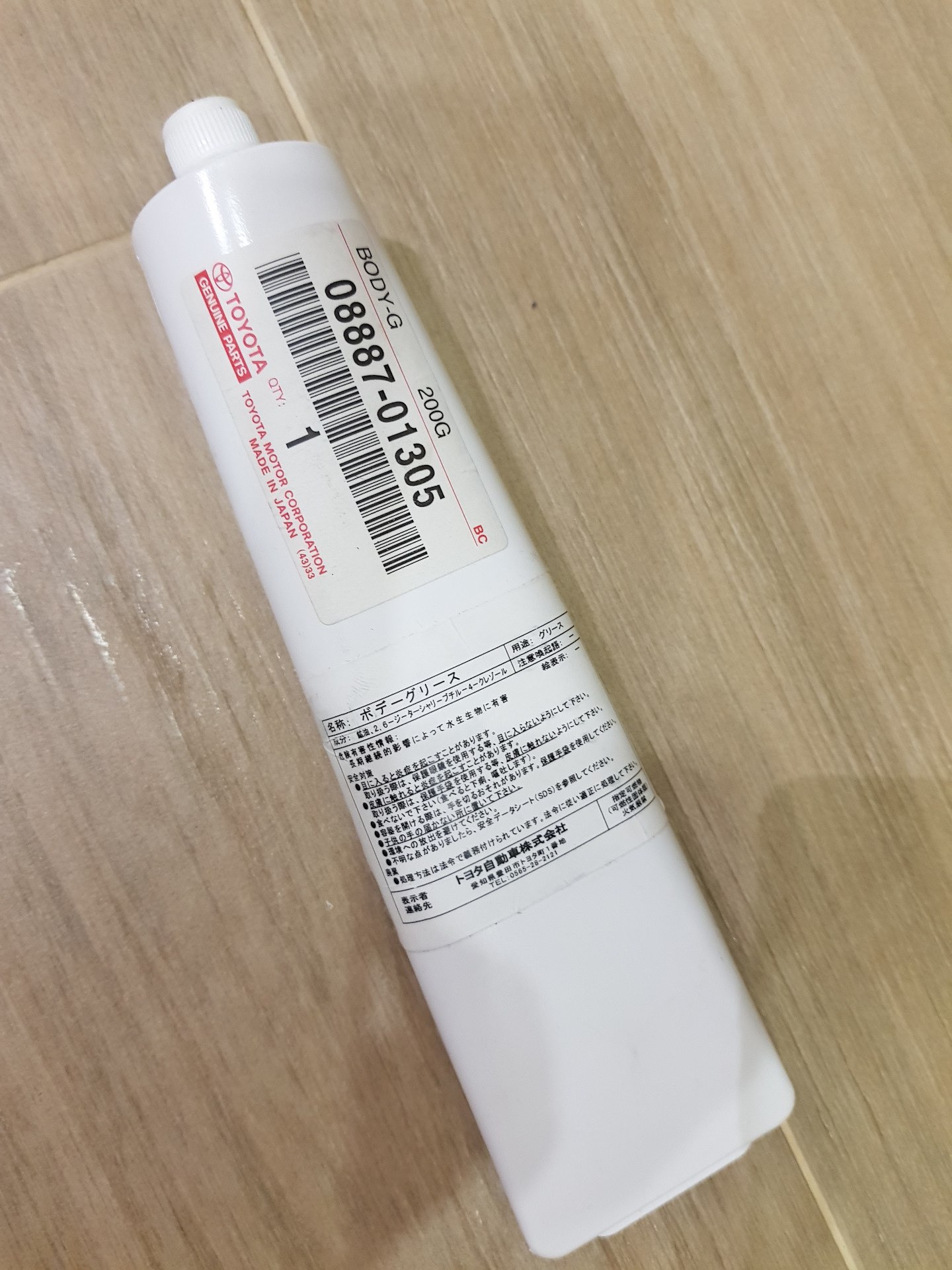

08887-01305 Оригинальная Тойотовская смазка для пластиковых механизмов и люков в том числе
От себя добавлю — мне очень понравилась смазка — CRC MULTILUBE crcrussia.ru/CRC---AUTOMO…universalnaya-smazka.html устраняет все скрипы на ура, цена в emex оч. демократичная 325 руб за "поллитра"
Спасибо за информацию! Она то же густеет после распыления?
да, немного густеет, сама немного синяя (что бы было видно где нанесена ) через 24 часа становится прозрачной.
