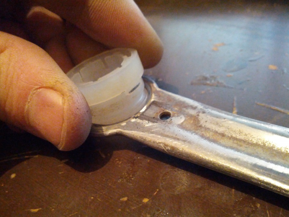

Вынул старенькие наконечники и примеряю новый, из ремкомплекта от ваз 2110.
Как видно, до конца он в тягу не встает — мешает выпуклость под паз.
Собственно, нужно выпилить этот паз-отверстие. Впринципи, можно было обрезать эту выпуклость на самом пластике, но теоритически это бы уменьшило надежность механизма. Я решил выпилить паз в железе :)

Была проблема — новые наконечники не прикакой силе не насаживались на втулки. Пришлось немного подпилить новые наконечники (их бортики), только тогда смог одеть тягу. И то, с огромным усилием.

Втулки от ВАЗа это некое лукавство… Берём штангель циркуль и меряем диаметр отверстия втулки ВАЗ-получаем 15мм, диаметр отверстия втулки Лансера 13.5мм — шарик 14мм с копейками. Туго сидеть она никак не может. Сам делал так же, но тяги слетают. Помогли ступенчатое сверло и втулки от Грейт Вола 5205011-D01 Вот они по параметрам как родные, но надо отверстия чуть разширить, при одевании -щелчок и всё красиво.
