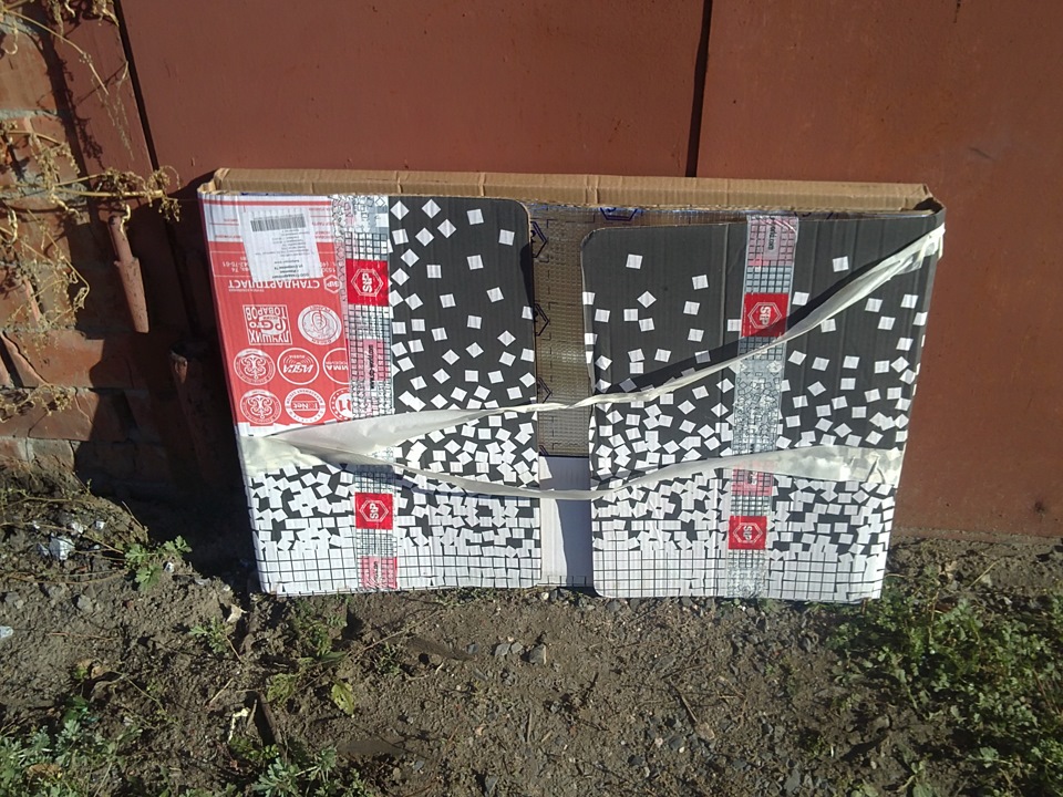

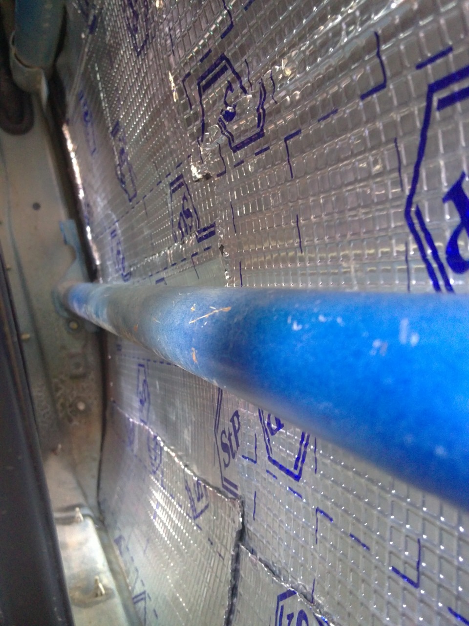

для шумки куплено:
-листы вибропласт силвер (6 листов)
-сплэн 3004 (2 листа)
— битопласт 5 (2 листа)

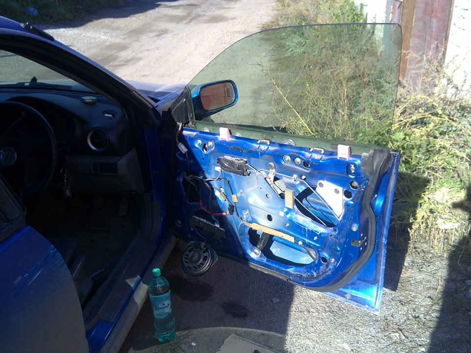

Как обклеил я:
проклеивал все, сплошными кусками, голых мест не оставлял.
внутри обклеил так, сначала виброизоляция силвер, поверх нее сплэн.
наружная, салонная часть двери: сначала виброизоляция, поверх нее битопласт

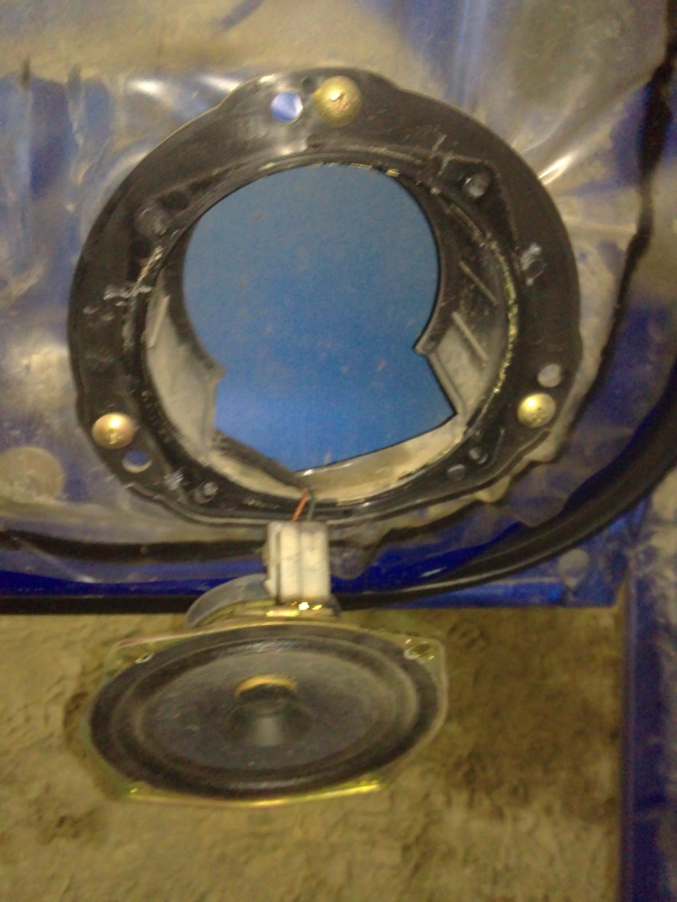

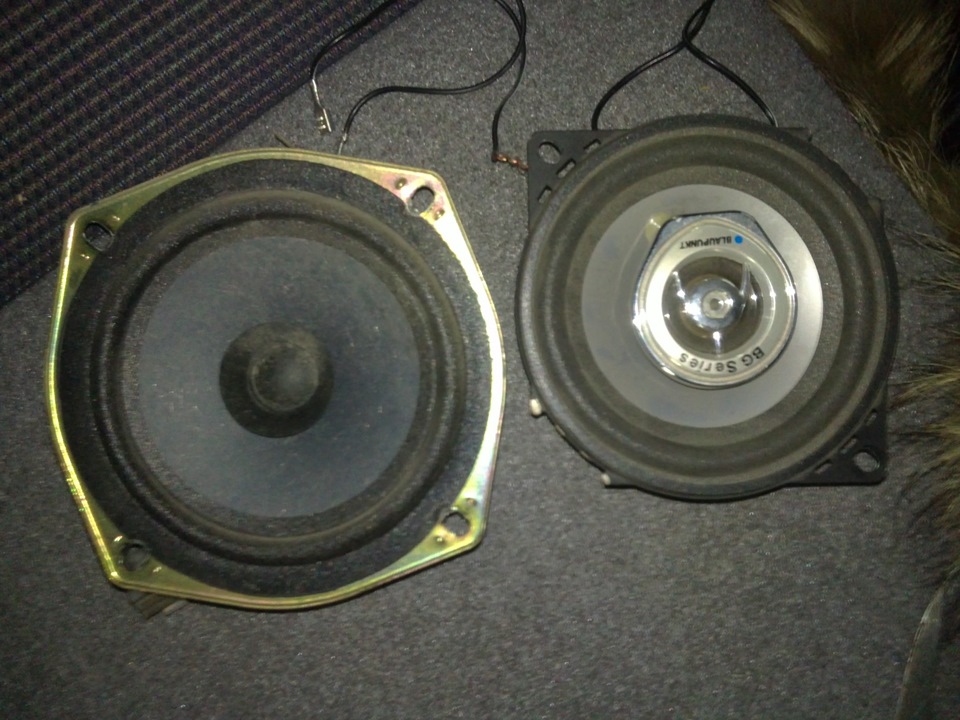

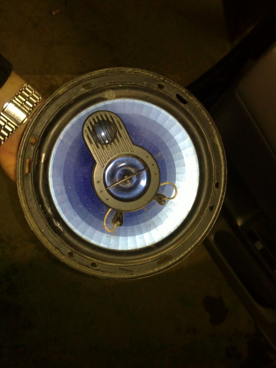

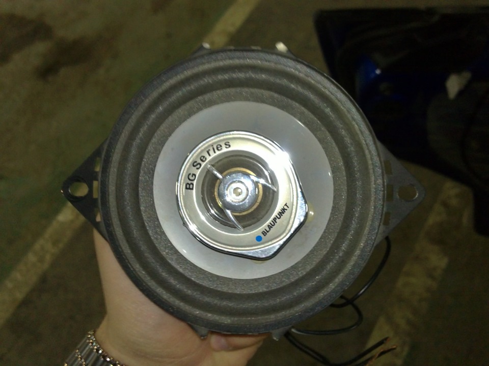

Динамики :
перед 16 см- soundmax
зад 10 см- некий BG

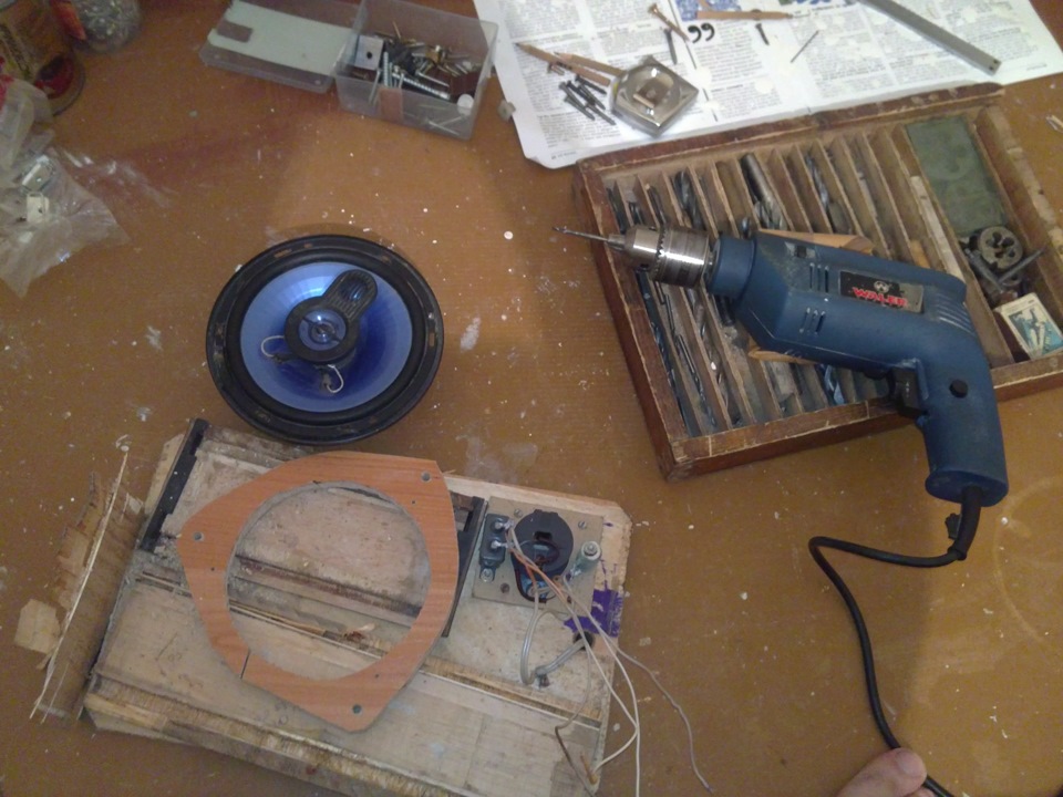

Проставки под динамики в передние двери были сделаны своими руками. толщиной порядка 1см., в процессе использования выяснелось, что при мощных басах мембрана динамика задевает за обшивку. Проставки были уменьшены, примерно, на 2мм.
! Получил от этого нереально много =) !
Двери меньше замерзают зимой, открываются закрываются очень приятно. Звук от динамиков, по сравнению со стоком — в разы лучше !
От басов летом, даже штанины колышутся, а порой и сидение вибрирует.
