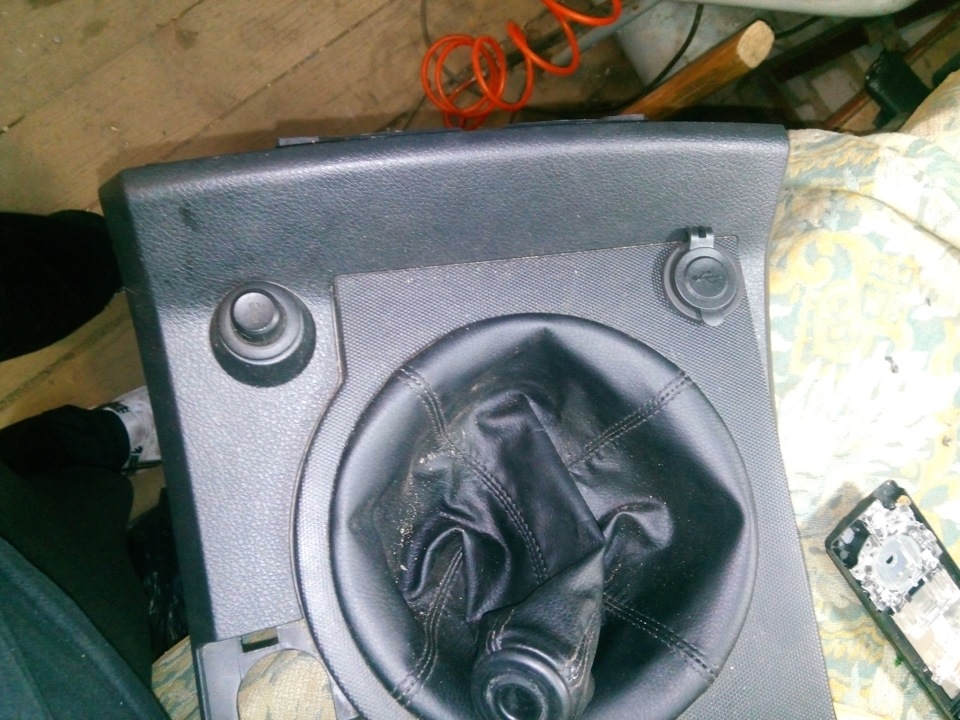

Затем с внутренней стороны рисуем круг под розетку. Я решил ее поставить на противоположной стороне родного прикуривателя, в правом углу, ближе к пассажирскому сиденью.
Я вырезал сначала ножом, а потом допиливал круглым напильником. Но можно подобрать коронку и просверлить.
Вставляем розетку и притягиваем ее гайкой, той что идет в комплекте
Берем разъемы, что идут в комплекте, обжимаем провода и припаиваем параллельно родному прикуривателю, обязательно соблюдая полярность!</i>

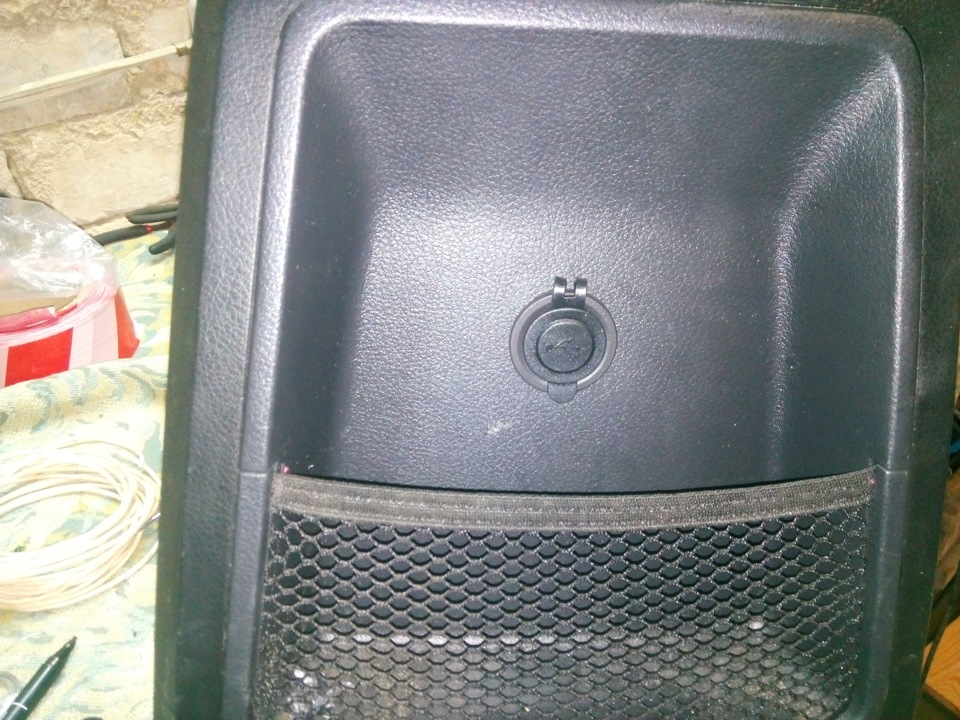

Заднюю сделал на торце консоли, там где кармашек.
Заднюю подключил к проводам питания идущих на подсветку подлокотника. Получилось у меня так: передний работает только с повернутым ключом, а задний на прямую, питание постоянно.

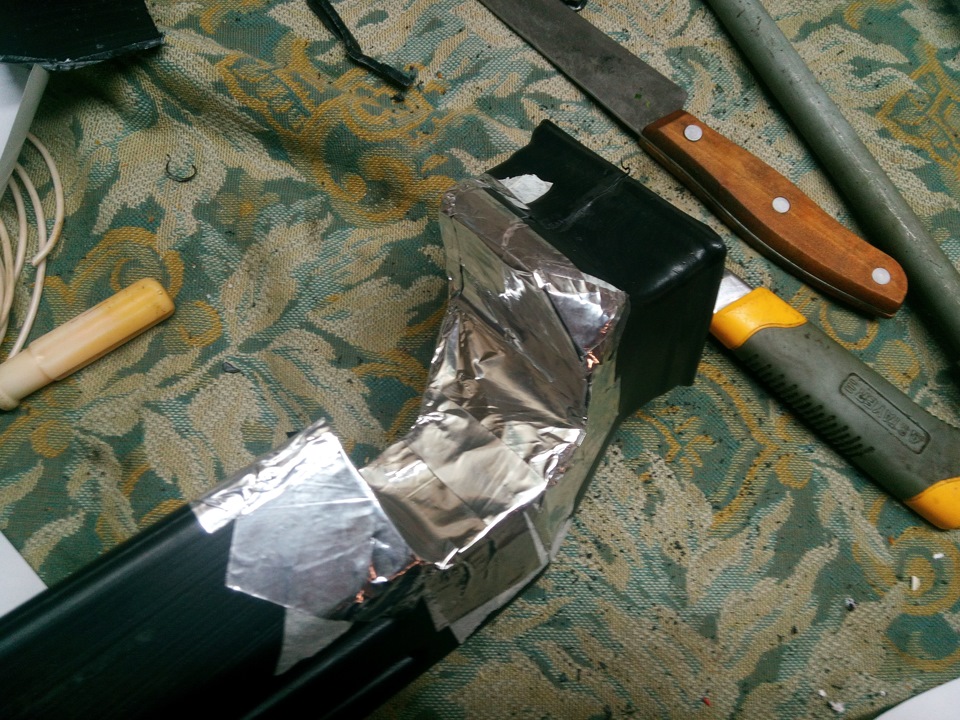

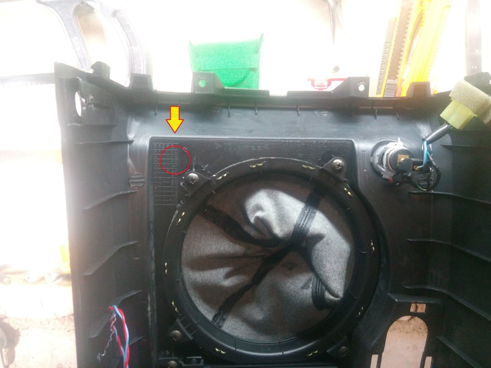

Начал ставить я консоль и тут меня ждала жопа. Оказывается где я установил переднюю розетку, проходит воздуховод, идущий назад.
Обратного пути уже не было. Пришлось прибегнуть к удалению части воздуховода, которую я выпилил ножовкой.
Образовавшуюся дыру я сначала оклеил малярным скотчем, а потом алюминиевым фольгированным скотчем.

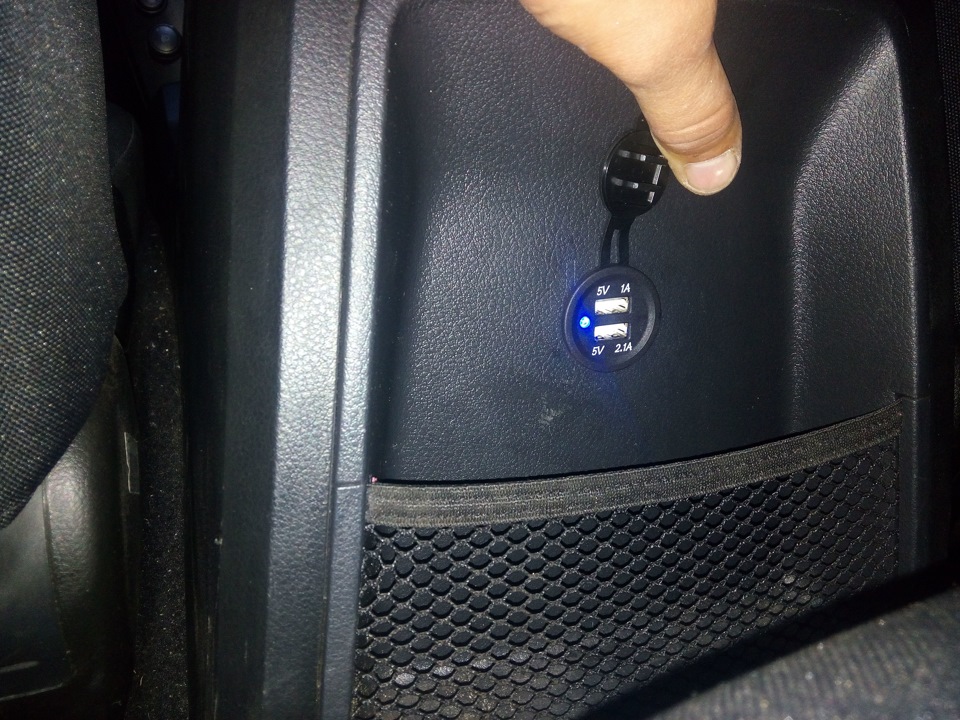

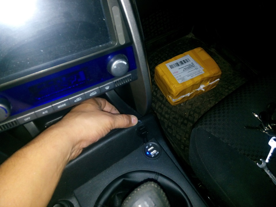

Выглядит это так:
Спереди
Сзади

Вот здесь решение Вашей проблемы с воздуховодомwww.drive2.ru/l/7940492/
Хорошее решение. Но мне уже поздно, отрезана часть воздуховода!

можно поставить левей рядом с разеткой прикуривателя не касаясь воздуховода
как вариант! просто мой выбор пал на тот угол, что бы когда пользовался пассажир, то шнурок бы не мешал рычагу КПП
согласен, но несколько сантиметров пассажиру не помеха. Не НАДО создавая себе лишниюю работу по установки
дак еслиб я знал…то уж точно бы не стал так заморачиваться!

Все хорошо идея нужная, НО блин воздуховод жалко))))
а мне то как жалко))) но буду надеяться, что не сильно повлияет на обдув!
Стеклотканью с эпоксидкой заклей по той же форме что щас и норм будет!
я так то хотел из пластика сделать, но мне и эта конструкция показалась надежной. Тут думаю главнее то, что нарушена геометрия, и воздушные потоки могут получать сопротивление.
Сделай шаблон и скруглениев вырезе под разъем и все сопротевления уйдут к минимуму
идея хорошая, но уж очень геморройная… если будет время, может и займусь!
Давай не ленись)))) Все получится!)))
и что, выдает реально 2А?
не разбирал, все склеено… но думаю конечно нет! и думаю, что оба выхода запаралелены и разницы между ними нет!
