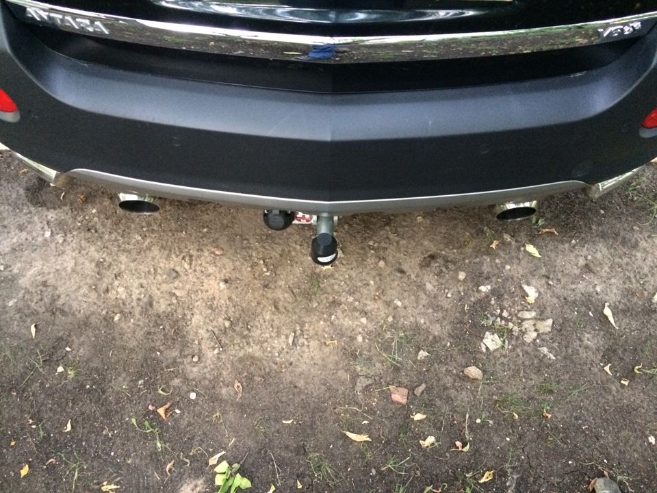

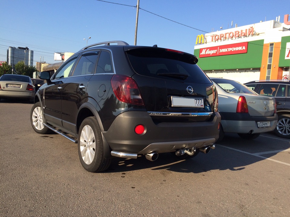

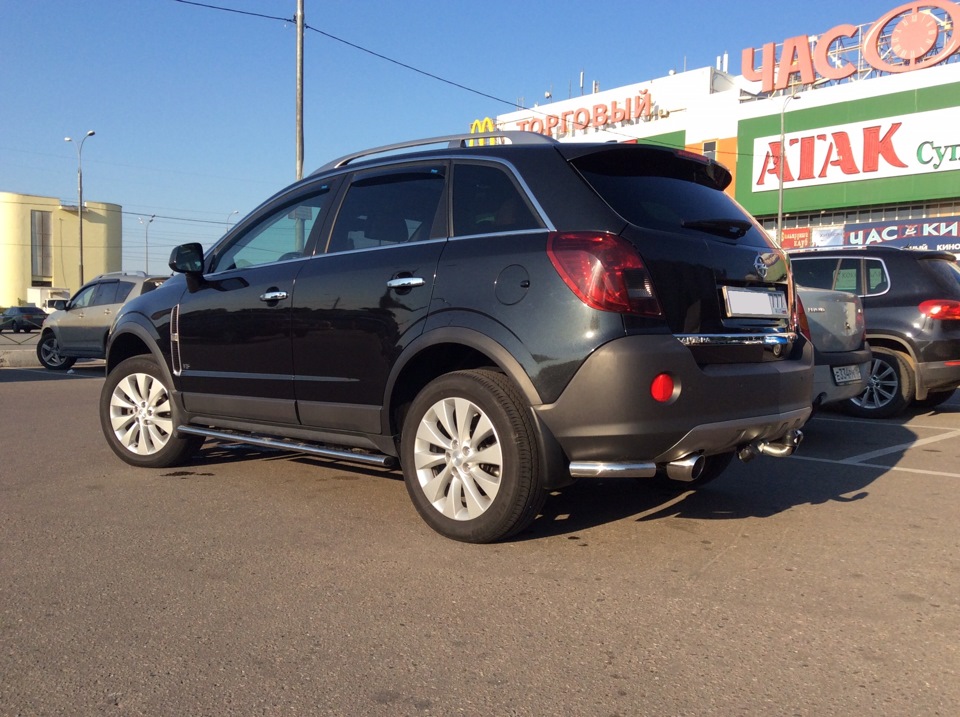

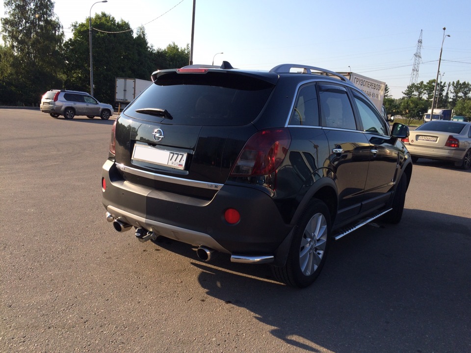

Вчера провёл замену насадок на глушитель. Напомню, до этого своими силами ставил насадки на болтах, но выявил ряд недостатков: во первых трубы не очень то одинаково расположены, во вторых от вибрации насадки расползаются в раскоряку, в третьих, всё таки показались они мне маловаты относительно выреза в бампере.

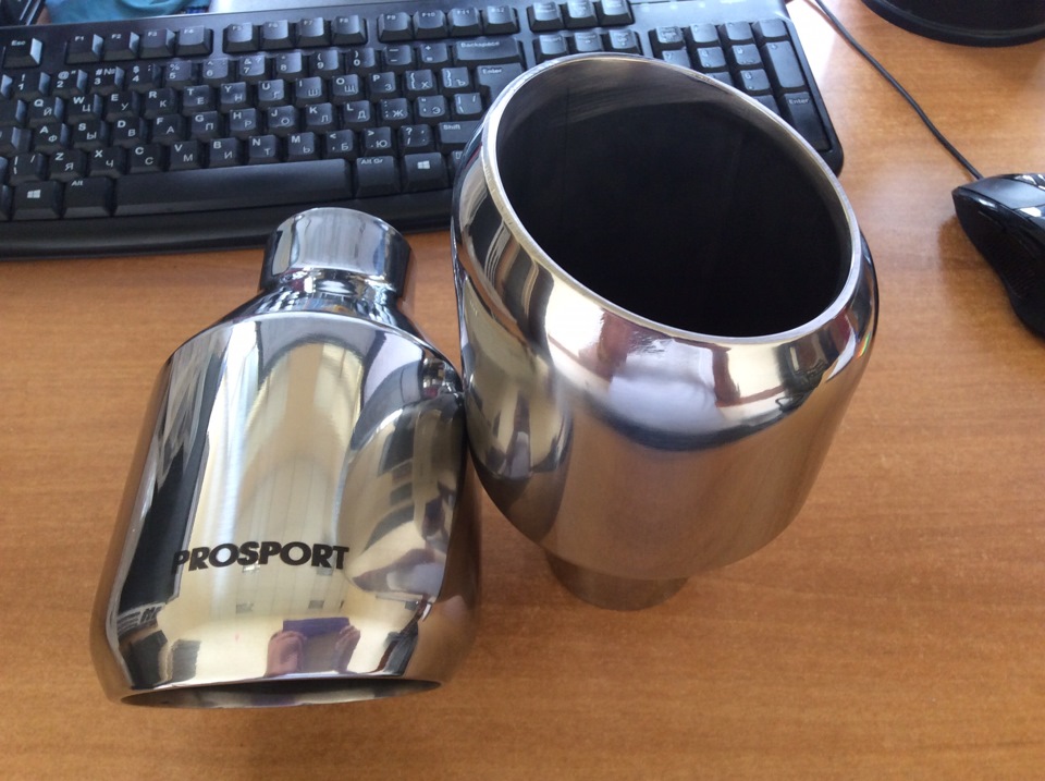

Поэтому, покопал интернет, нашёл вот такие насадочки, с закруглённым скошенным краем, уже без болтов, без сварки никак. Продаются как PROSPORT, но похоже подделка, надпись вообще была только на одной насадке, и нанесена чем то, что стирается))) Но меня это особо не огорчило, не за маркой гонялся а за внешним видом (главное что ржаветь не будут). Внутренняя часть чуть больше нашей выхлопной трубы, но приварить не проблема.
В целом остался доволен, как Вам?

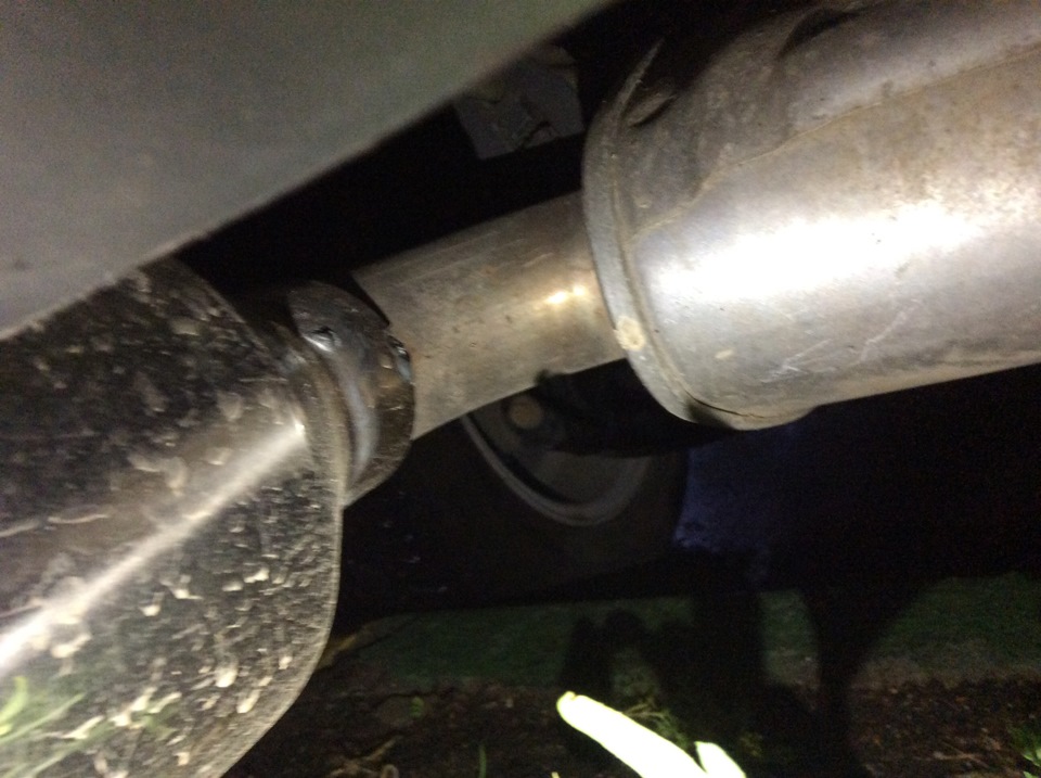

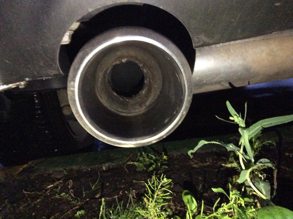

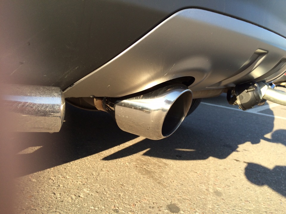

По просьбам в коментариях добавлено фото как приварены насадки:
1. Вид сбоку,
2. Вид в трубу,
3. Вид со стороны глушителя

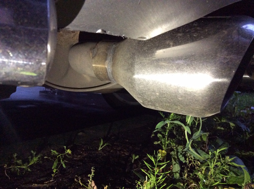

А варили в стык?
Несовсем, варили изнутри, сейчас фото добавлю
Drong1Q
А варили в стык?
Сейчас не нашел, не видно ничего, завтра сделаю и добавлю
Drong1Q
А варили в стык?
Добавил фото как приварены насадки

А как они крепятся? Можно поподробнее процесс описать?
Отпиливаешь болгаркой те 2 огрызка которые есть, предварительно померив сколько нужно отпилить, и сварочным аппаратом привариваешь насадки, естественно желательно ровно. Вроде бы всё))))

Диаметр 120 мм?
Почти) 114мм

А трубы резали?
О да, довольно много отпилили
