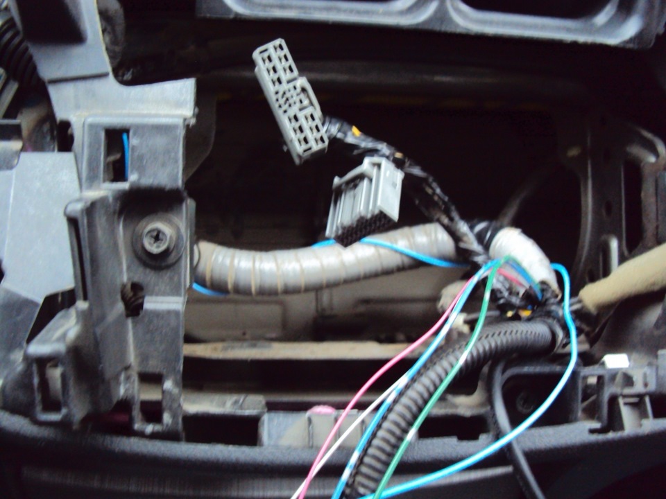

Основная идея в том, чтобы подцепить провод (жёлтый) который идет от руля к форсункам через кнопку к массе.

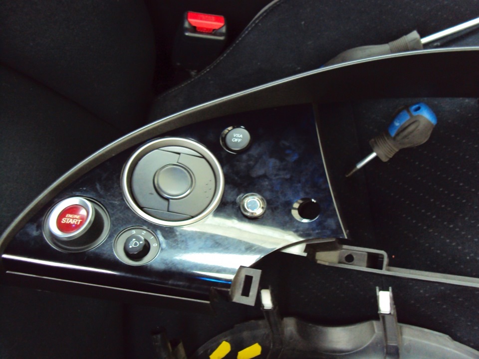

Но, я не остановился на достигнутом. Дабы дабиться гармонии и эстетического вида панели, было потрачено не мало времени на подбор кнопки.
Основной критерий был:
1. Она должна не колхозно смотреться на панели
2. У неё должна быть подсветка, ибо все кнопки и крутилки подсвечиваются, а эта нет.
Выбор пал на металлическую кнопочку с синим святящимся кольцом светодиода.
Дабы придать более эстетичный вид, в Кастораме был куплен пакет пластиковых шляпок для шиферных гвоздей, в котором была прорезано отверстие. Эту шляпку я использовал в качестве проствки между панелью и кнопкой, дабы повторить стиль выполнения панели.

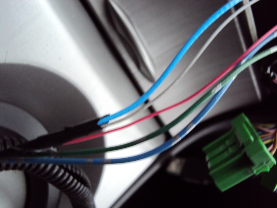

Я долго мучился и думал, куда можно ее запитать. Сначало подключил к общей сети подсветки, яркость которой регулируется крутилкой, но столкнулся с проблемой: если выкрутить подсветку на максимум то напряжение на ней падает до 0,6В и светодиод на кнопке перестаёт гореть.
Затем подключил его к плафону освещения, но в результате кнопка стала гореть постоянно, не зависимо включено зажигание или нет.
В результате запитался от серого провода, идущего к аварийке — если я правильно понял этот контакт предназначен для подсветки аварийки (работает когда включены фары или габариты), но не используется.

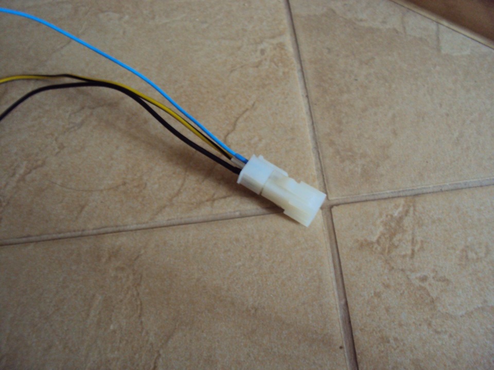

Дабы не разрывать провода при демонтаже панели, было принято решение использовать вот такие фишки:
Вот так выглядит кнопочка на панели:
PS уж очень сильно поцарапал панель, когда сверлил, так что в скором времени думаю обтянуть ее пленкой или сделать аквапринт.
