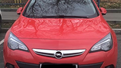

Наверное очень многие сталкивались с радостным сообщением "Сервис AFL" на экране БК любимой GTC-шки. Оно сопровождается желтым значком с изображением фары на спидометре, а так же различными спецэффектами в виде ограничения функциональности системы AFL+ вплоть до полного отключения фар дальнего и/или ближнего света.
Не обошла эта напасть и меня тоже.
Первый раз загорелось оно спустя пару месяцев после покупки. Как и описывают многие, самостоятельно устранилось выключением зажигания на несколько минут. После включения зажигания сообщение пропало и больше не появлялось.
Но, по прошествии нескольких месяцев, прямо с утра после морозной ночи на улице, оно загорелось опять. И на этот раз уже ни в какую гаснуть не хотело несмотря на выключения зажигания. При этом фары ближнего света опустились вниз, освещая перед собой всего 10-15 метров, а также не поворачивали, когда должны были. Дальний свет перестал работать вообще.
Попробовал записаться с этой проблемой к разным ОД. С удивлением обнаружил, что у троих московских ОД очередь на диагностику расписана на неделю вперед. Другим и звонить не стал.
Но… Пытливый ум и свободные руки покоя не давали. И решил я испробовать еще одно народное средство. А именно — скинуть на несколько минут клемму аккумулятора. Какую именно клемму надо скидывать — плюсовую или минусовую — я, разумеется, забыл и решил скинуть обе :)
Но процесс до этого не дошел. Для начала я решил ограничиться "недокументированной" возможностью самостоятельно устранить эту неисправность путем проверки и замены предохранителя.
И после передергивания предов №12 и №33, которые находятся в блоке под капотом справа от аккумулятора (кстати, они оба оказались неперегоревшими) произошло чудо: AFL+ заработал как положенно, и помощь ОД не понадобилась.
Итак, авторитетно заявляю, что в случае самостоятельной попытки устранения глюка с AFL+, до сбрасывания клемм можно сначала попробовать вынуть и воткнуть заново предохранители 12 и 33. Это существенно быстрее, проще и даже не требует наличия никаких инструментов и особых навыков :)
P.S. К своему стыду замечу, что вышеуказанные манипуляции, как я потом заметил, я случайно умудрился проделать при невыключенном зажигании, что, разумеется, категорически не рекомендуется. Но, кто знает, может именно этот факт и помог вылечить глюк. :)
