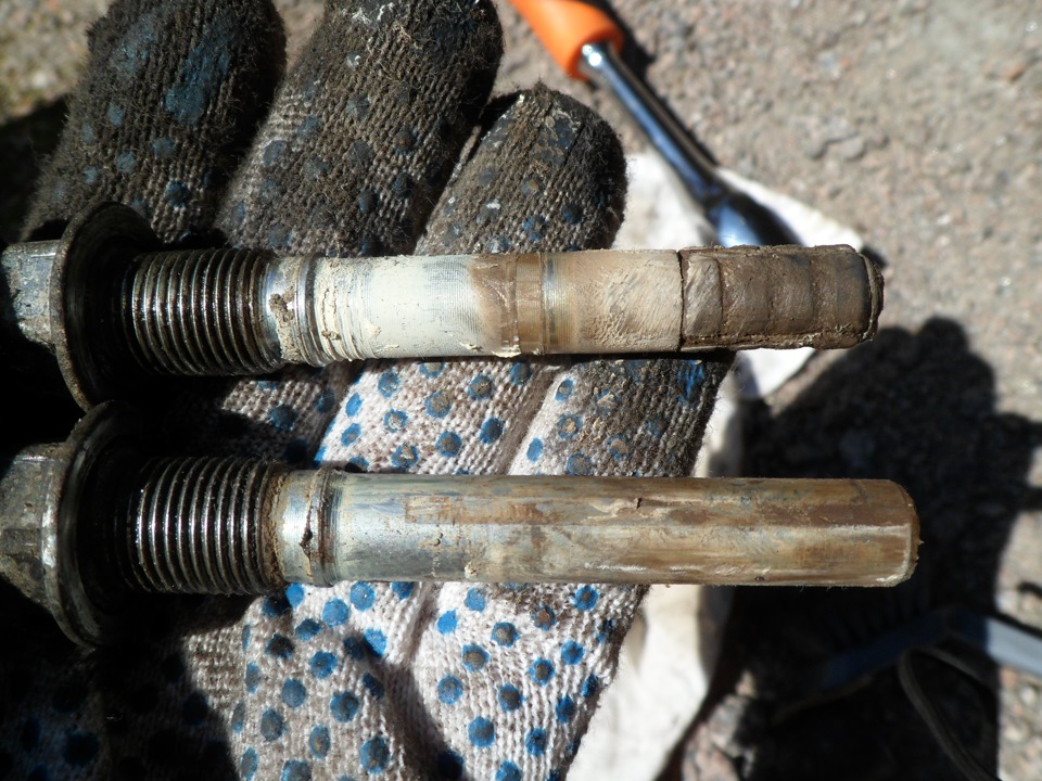

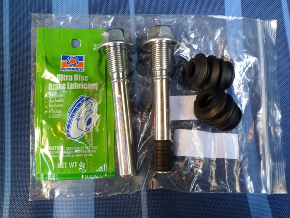

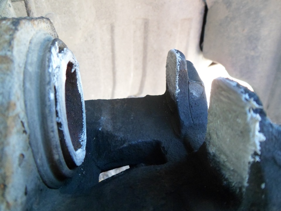

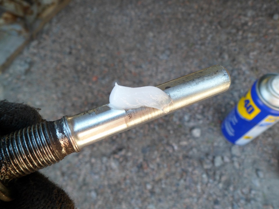

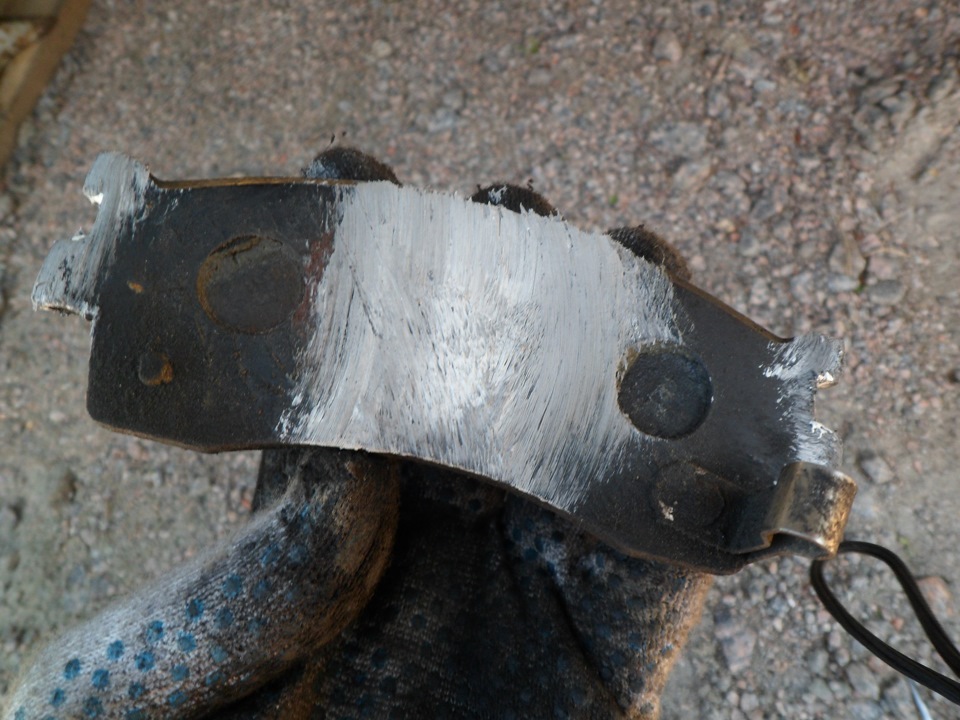

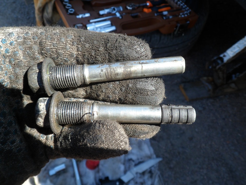

Провел очередное обслуживание суппортов и что могу сказать по ранее использованным смазкам (на направляющих) —МС-1600 и Permatex Ultra Disc Brake Lubricant
—МС-1600 стала очень густой
—Permatex своих свойств не поменяла
Отсюда:
МС-1600 использовать на направляющие суппорта не рекомендую, ей можно обрабатывать разве что внешнюю сторону колодок и посадочные места (от скрипов)
Permatex Ultra Disc Brake Lubricant можно смело применять для направляющих
Если кому-нибудь нужны, то вот коды для заказа:
09977 — смазка тормозных цилиндров и суппортов проф. "УЛЬТРА", 5 мл

У меня проблем с Permatex не было, направляющая была в смазке, сейчас пользуюсь Slipkote.
Когда суппорты перебирал купил пару пакетиков Permatex, но найдя такие отзывы не стал проверять на себе и оставил про запас, может где в другом месте пригодится.
Купил Slipkote и перебрал все тормоза на нём, отличная смазка. За 2,5 года на пальцах и на поршне ведёт себя прекрасно!
