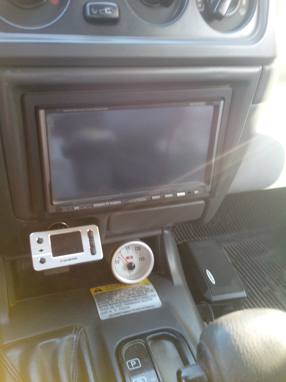

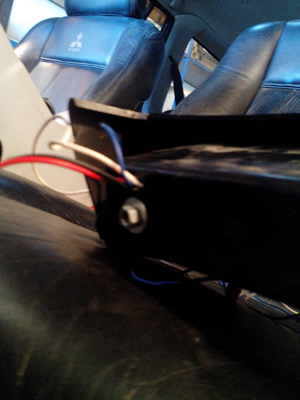

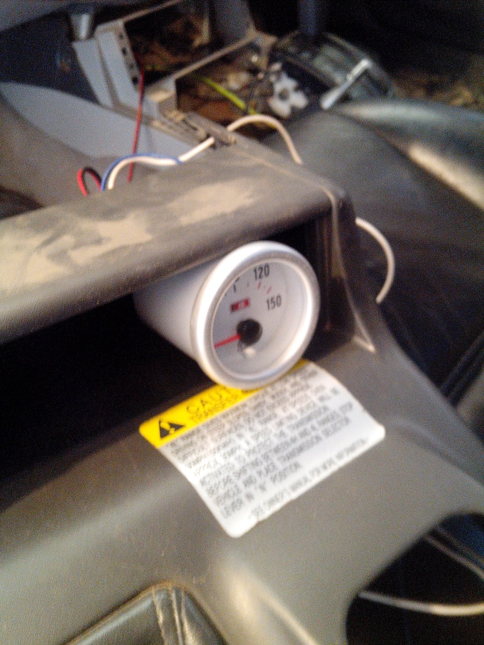

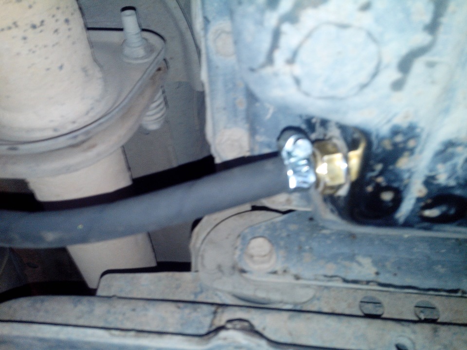

Долго носил идею контролировать температуру АКПП. Для этого купил датчик температуры масла www.orionspb.ru/dopdevice/?SHOWALL_1=1, а сам термометр покупал отдельно, с резьбой как у пробки чтоб вкрутить в поддон вместо нее www.emex.ru/f?detailNum=32220&brandId=-1213 FAE 32220 он цельнометаллический и имеет резьбу наших пробок М14х1,5 — вкрутился как там и был. Но он завышал температуру градусов на 10 при 100 градусах. Откалибровал по кипящей воде, пришлось дополнительно установить резистор на 47 ОМ — теперь точно знаю, что 100 это 100! Вот собственно что получилось

А что за такой толстый шланг с хомутом? Там провод?
Да. Что б герметично было

Вставил датчик наконец вместо пробки. Теперь все как задумано!
Собственно, пронаблюдал температуру на своем показометре 94-96. Учитывая что датчик температуры пока просто мериет температуру стенки доп.радиатора — то то что же тогда на входе в основной если он первый?!

Покупал разумеется комплект. Но тот что идет в комплекте с маленькой резьбой, а ставить через комплектные переходники рука не поднялась — дюжа хлипкие-дюралька. поэтому заказал вот такой avto.pro/part-32220-FAE-480/ — по моим прикидкам как раз на место пробки.
По поводу калибровки — эту процедуру надо обязательно делать с любым датчиком, ибо какого качества Вы хотите от китая за смешные деньги?! Он и с родным показывал 110 в кипятке!
