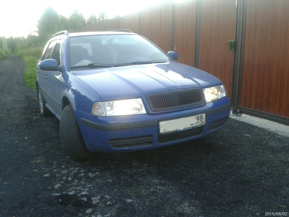

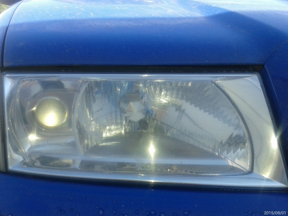

За год пленка на фарах затерлась до безобразия.
Вместо освещения, фара светилась…
Купил кусок бронепленки для фар (30см * 50см).
Нагревая старую пленку строительным феном, снял ее с обеих фар.
И с помощью Покрышкина72 (в четыре руки клеить на порядок удобнее) оклеил новой пленкой
В целом стало так:

Клей от плёнки старой на фаре остался? Или прямо на клей клкили свежую плёнку?
Клей остался, пришлось снимать при помощи уайт-спирта и тряпки.
Спасибо
Что за пленка то?
Была — орагард 270
Стало — noname, но прозрачная и крепкая на ощупь…
Пленку кстати тоже можно полирнуть)
За 250 руб — стоит ли экономить…
