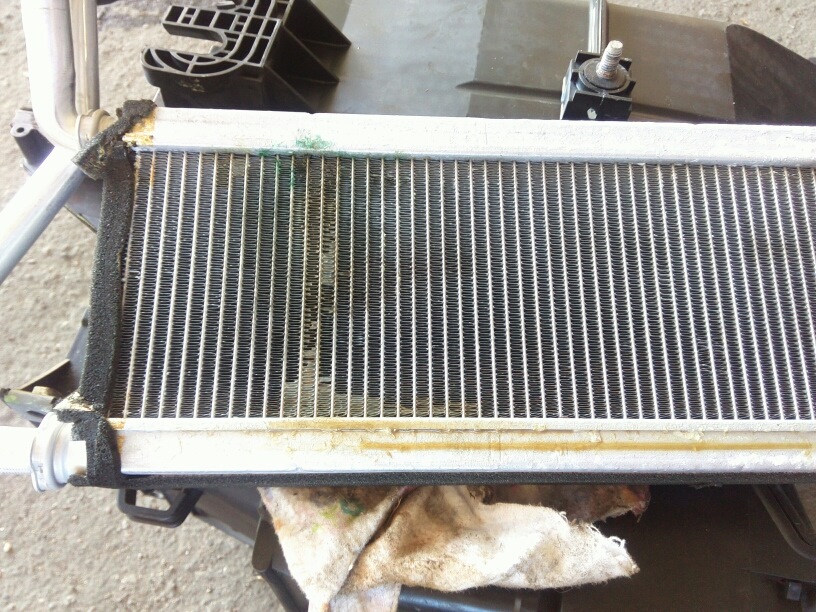

Ну вот после долгой эпопеи с промывками я сделал вывод, что печка греет не так, как я хочу, а также родственник мне указал на явный антивизный запах в салоне. А ещё запотевало правое окно больше чем левое. Все это указывает на течь радиатора печки. Резюме- менять. После курения мануалов, консультации с гуру выяснилось, что надо снимать торпеду полностью.
Главное правильно рассчитать время. Тут нужен целый день. А то и два.
И в эту ясную погожую субботу я отправился в гараж, где меня дожидался купленный по случаю радиатор и таз для антифриз а.
Любимая неожиданно вызвалась мне помогать, ну оно и к лучшему, не будет звонков "когда?".
И вот в 4 руки раскидали салон. Снял сидушки, чтоб удобнее было, руль, далее строго по мурзилке. Разъёмов штук 20 наверное. 4 болта и гайка. Отводим приборку, снять полностью мешает допоборудование, и откаркалыживаем печку по частям. Все продуваем компрессором, вымываем, и собираемся в обратном порядке с новым радиатором.
В итоге печка греет равномерно, в машине не воняет антифризом и пылью. И пора заправлять кондей. Жара в Москве поперла.

А так без снятии панели не вытащить? Тут один мой товарищ один на калдине тоже думал такое сделать, но в итоге он вытащил радиатор кондиционера а с другой стороны и радиатор печки ранее…Снял корпус моторчика печки и все стало доступно…
Возможно на калдине шлангами радик подключён, а у нас на трубках висит. Мотор снять можно без торпеды, но особого эффекта оно не даст
сегодня снял эти радиаторы, они в прекрасном состоянии.

Вот это масштаб работ! Офигеть, но действительно, если нужно, то куда деваться.Для себя же. Как Тебя на две машины хватает? В очередной раз прям уважуха Тебе и Твоей Любимой))) Ещё бы знать, что могло послужить причиной выхода из строя радиатора. Антифриз?
Спасибо. Мы решили не сдаваться с этой машиной. Очень она нам нравится.
На самом деле все сезонно. Одну машину готовошь к одной поездке, другую к другой.
Сложно сказать от чего он потек. Антифриз возможно.

На патре такое же удовольствие? На Хантер с печкой нами просто патрубки снял и в ноги штурману выволок радиатор.
Угугмс. Только мурзилки от завода нет, где указано последовательность действий.
Synthraven
Ага. Тоже самое. Надо все снимать.
