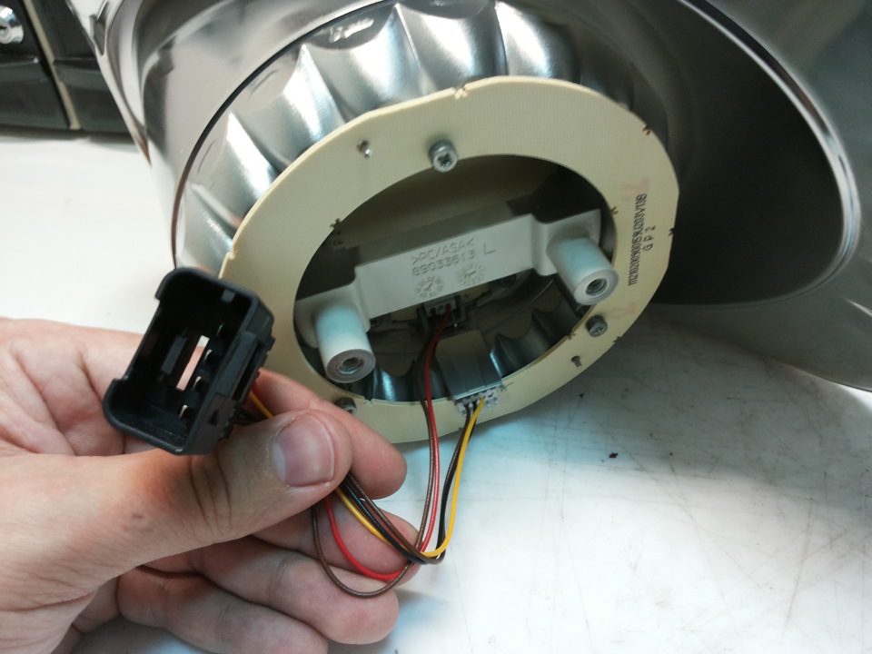

Приступаем к разбору отражателя. Для этого откручиваем сзади два самореза.
Отстёгиваем разъём фонаря и вынимаем отражатель из корпуса.
Далее откручиваем три маленьких самореза держащих плату с диодами.
Плата снята.

Платы у левого и правого фонаря взаимозаменяемы?
Думаю на 99% да. Всё должно быть одинаково.
Спасибо, просто есть правый фонарь-донор с разбитым стеклом и живыми диодами, хочу плату поставить в левый
