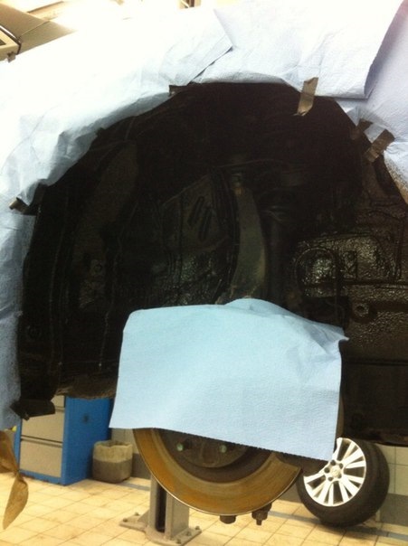

Решил обработать колесные арки напыляемой шумоизоляцией, тем более что лежит она у меня уже давно, ребята подарили, спасибо! Оставалось только перебороть свою лень и этот момент настал! =)
Расклад прост: 4 арки — 4 банки (Емкость 1 литр), также понадобится пневмораспылитель.
Загоняем Ма6ку на подъемник, снимаем колёса, все подкрылки, брызговики (сразу же их на мойку)
Колёса ставим обратно, опускаем Ма6ку, загоняем на мойку, поддомкрачивая каждую сторону поочередно, тщательно промываем колесные арки с химией!
Затем обратно на подъёмник, продуваем обрабатываемые поверхности, наносим растворитель, снова продуваем! И так, поверхности готовы для обработки!
Далее закрываем подручными материалами крылья автомобиля, разъёмы датчиков, все те поверхности, которые нам не нужно обрабатывать!
Далее наносим методом распыления шумоизоляцию на поверхности колесных арок, медленно, слой за слоем, не допуская подтёков.
Через несколько часов собираем автомобиль в обратной последовательности!
Снимаем защитный материал с крыльев и других поверхностей, если где то шумоизоляция попала "куда не надо" — очищаем растворителем!
Автомобиль готов! Но полное высыхание и эффект шумоизоляции достигается через несколько дней, рекомендуется щадящая эксплуатация автомобиля 1-2 дня минимум!

Ахах, год.=) Ну эффект спустя 3-4 дня уже был) Стало тише) В каждую арку по банке ушло слоями аккуратно наносил)

В 1ом часу ночи (т.е сегодня) с сервиса выехал. На следующей неделе думаю эффект будет ощутим, высыхание полное около недели происходит. Большого эффекта от данной процедуры нет, но он есть, более ощутимо когда в лужи въезжаешь, когда что то (камни, грязь) летит из под колес по аркам. Звук приглушенный становится. Много машин обрабатывали уже, знаю! =)
