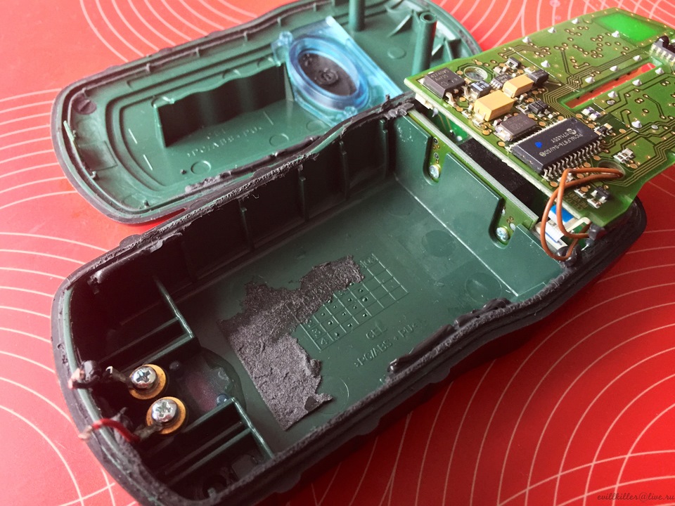

Начитавшись забугорных форумов (www.fullfatrr.com, фо экзампл), решил оживить и свою выносную камеру — Venture Cam, не подававшую никаких признаков жизни.
Дело в мертвых аккумуляторах.

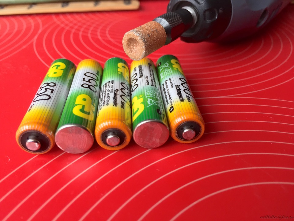

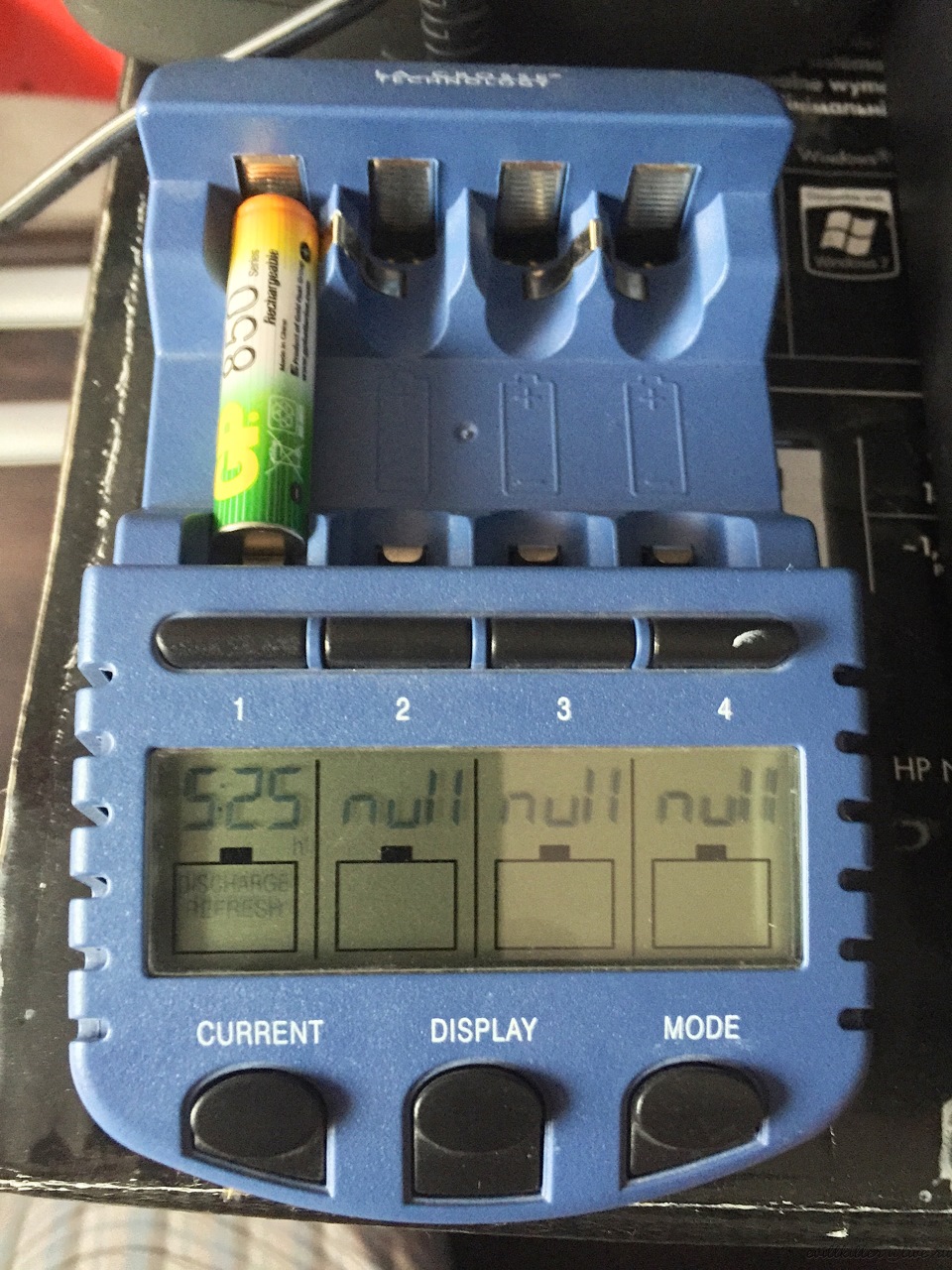

Закупил новые аккумуляторы типа "ААА" — 6 шт;
Погонял их на зарядке в режиме "refresh", они натренили емкость в районе 900mAh

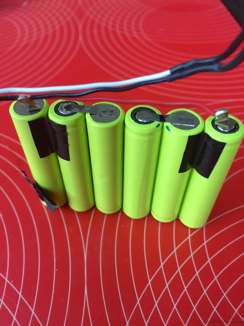

Далее на контактах мизинчиковых наводим шероховатость, чтобы приставал оловянный припой;

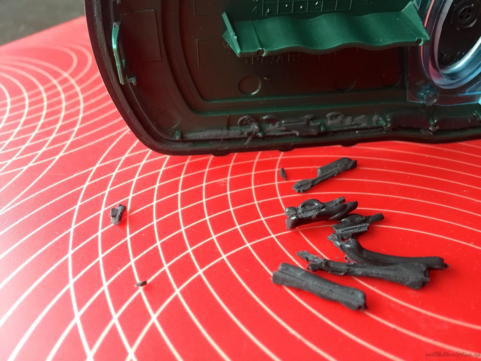

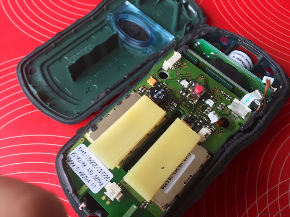

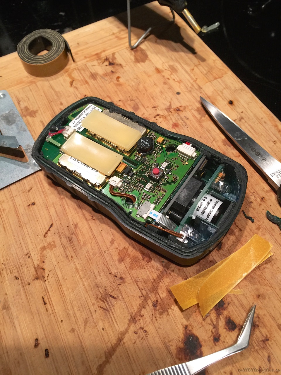

После разборки корпуса камеры (там только герметик и две защелки)
и демонтажа старой АКБ:

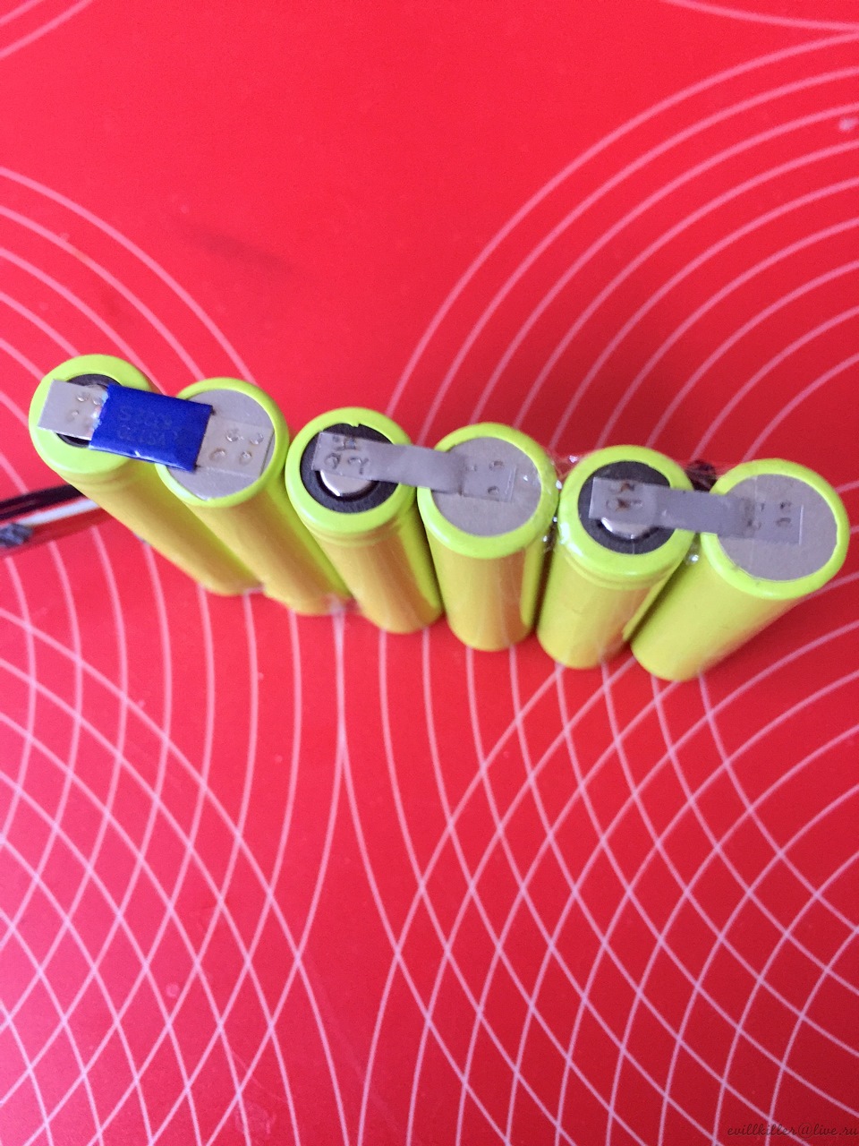

с любопытством поизучал внутренности Venture Cam и отделил от старой связки аккумуляторов спайку проводков (она пригодится для перепайки ее на новую связку);

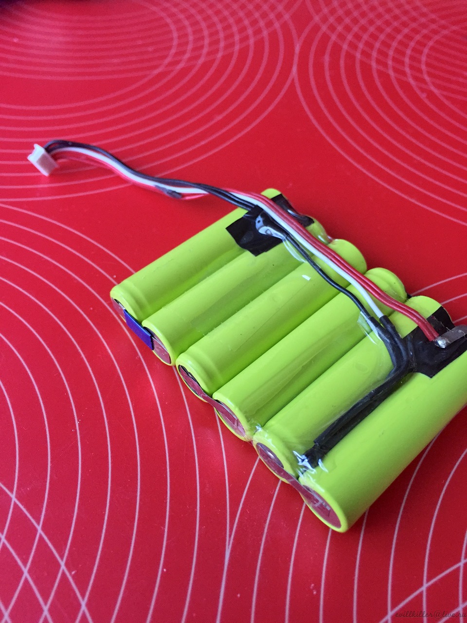

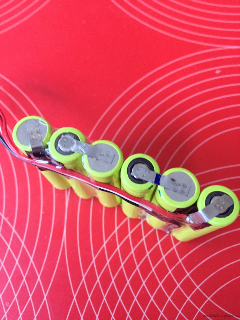

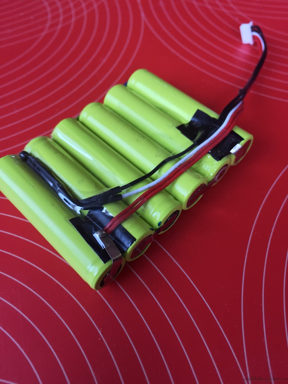

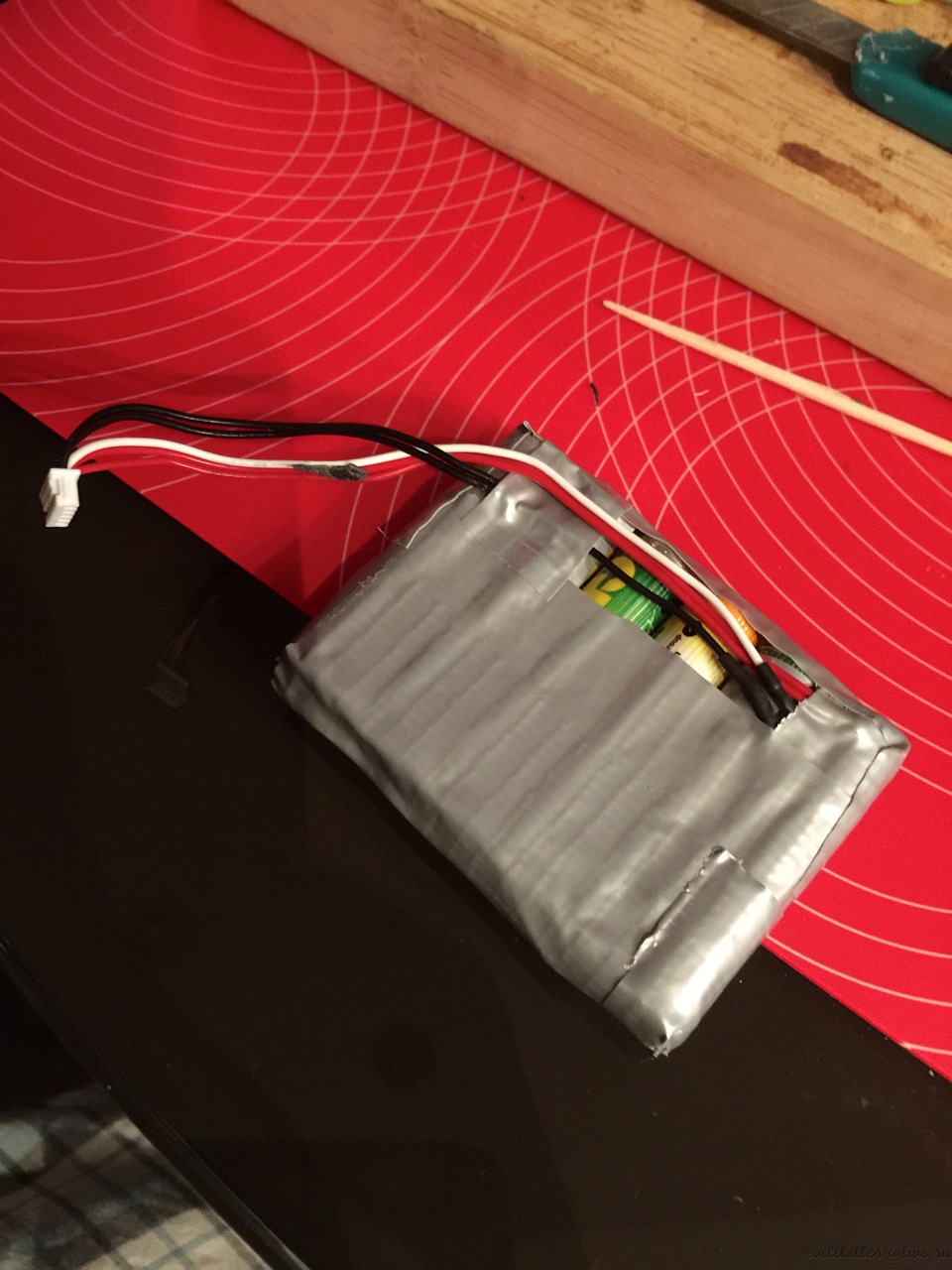

После лужения, пайки и скотча новая связка мизинчиковых аккумуляторов приняла вот такой вид:

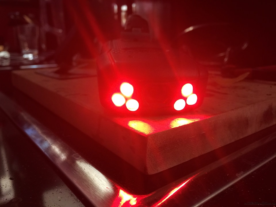

Все собираем в обратной последовательности и склеиваем корпус (я использовал термопистолет):
… и та-дам!
Желающих повторить процедуру обращаю внимание на парочку нюансов:
1. Спаивать связку аккумуляторов очень желательно чем-то плоским (см штатную связку АКБ) иначе ваша сборка рискует не поместиться по ширине корпуса камеры, и вообще, необходимо максимально четко придерживаться габаритов штатной сборки АКБ;
2. Тщательно очистите плоскости примыкания половинок корпуса камеры и в процессе склеивания максимально плотно сожмите части корпуса, чтобы избежать "утолщения" камеры, иначе она потом не влезет в гнездо для зарядки в авто.

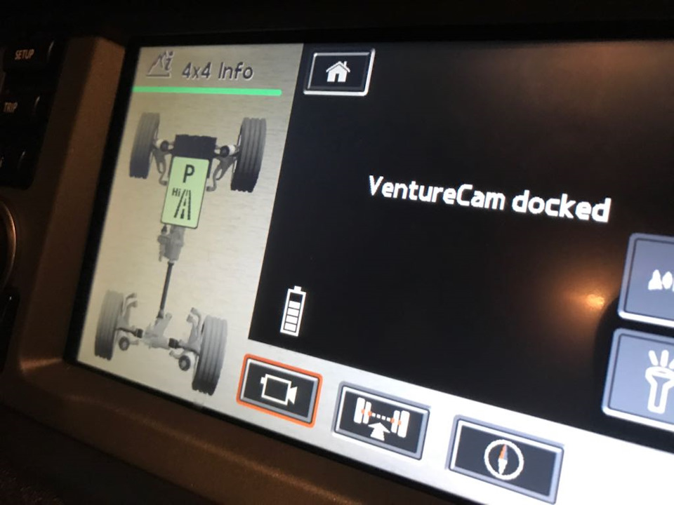

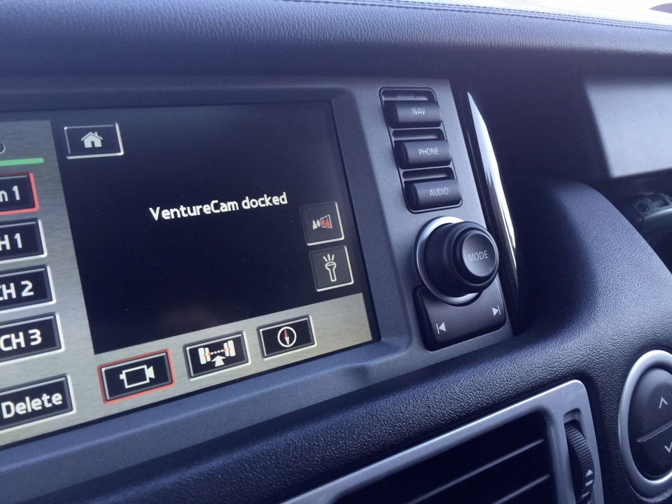

P.S. Выбираем кнопкой слева от дисплея режим "4х4i", камеру вставляем в док и видим на дисплее следующую надпись:
Значит все в норме, зарядка будет
Ан нет! Зарядка будет, когда на черном фоне, в левом нижем углу, появится динамическая пиктограмма заряжающейся батарейки (см. комментарии к записи;)

Как её открыть?
Там черный герметик, я чуть нагревал бабим феном и поддевал шов пластиковыми ковырялками

Да, все в порядке, еще раз перепаял сборку аккумов, месяца четыре назад. Нельзя при пайке перегревать акб. Четкий знак, что все завелось и будет работать как надо, это появление динамической пиктограммы на дисплее в виде заряжающейся батарейки, если камера в доке.

Спасибо, я понаблюдаю за ней в кредле. Кстати, когда ее туда ставишь, она хоть как-то должна реагировать или нет? Ну, там, моргнуть светодиодами или что?
Да, на экране показывает, как на телефоне, что зарядка идет… Но толку нет. Может это только у меня так?!
