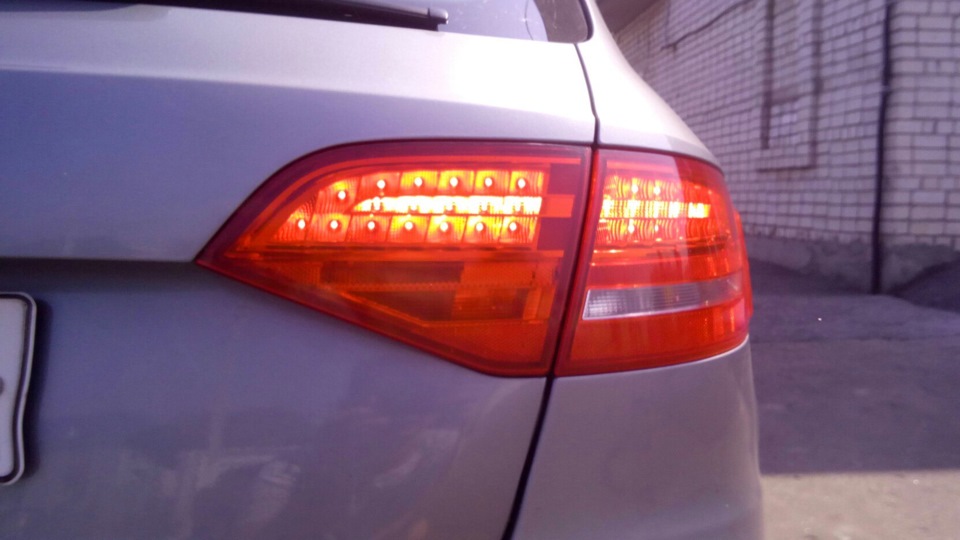

Я победил негорящие светодиоды в заднем фонаре!
Еще с покупки авто я знал об одном светодиоде в правой внутренней секции фонаря. Он то горел как надо, то в полнакала. И это меня не особенно то расстраивало.
Пока мой знакомый, ехавший сзади меня, не обрадовал меня вестью о том, что при торможении не горят аж 3 (ТРИ) секции!
Это меня очень сильно опечалило! Даже начал ловить себя на мысли о том, что сзади меня люди посмеиваются когда я торможу))

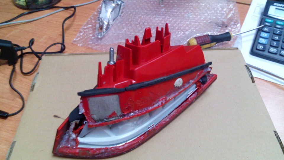

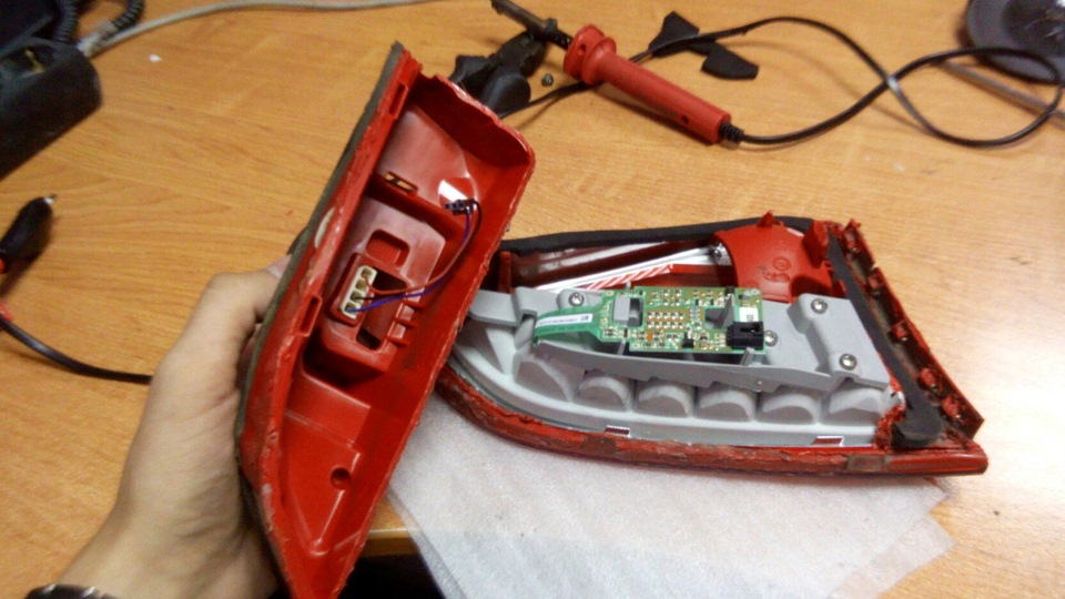

Было 3 попытки разобрать фонарь.
Первая с помощью ножа. Ничего не вышло, так как мешался "порожек" на внутренней части фары, который закрывает место стыковки стекла с самим корпусом.
Вторая с помощью фена и ножа.
Я грел этот "порожек" и отгинал его, но даже добравшись до места стыковки стекла и корпуса ничего не получилось. Когда режешь ножом фонарь очень страшно трещит и есть риск "разобрать" не то, что нужно. Тем более с нижней грани (которая смотрит на бампер) к стыку уже не подберешься.
И, наконец, третья попытка.

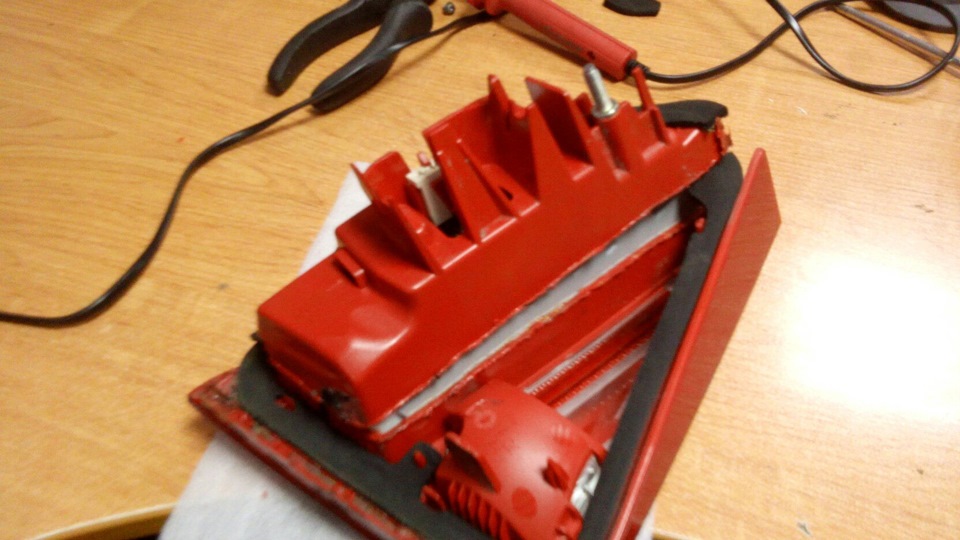

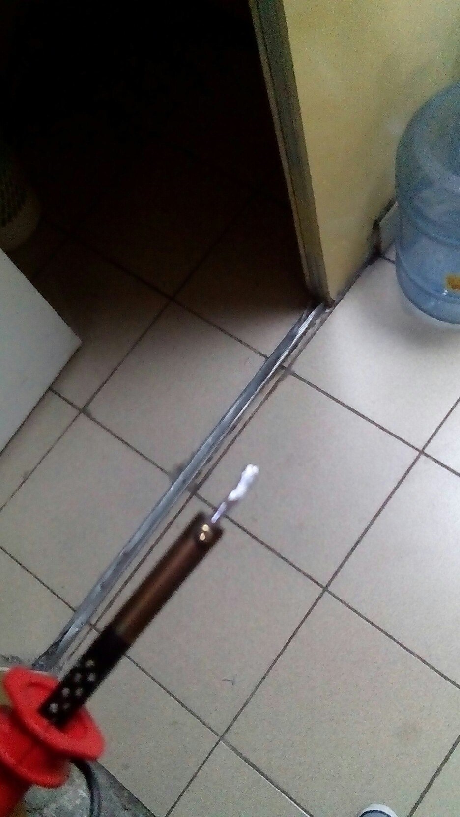

С помощью паяльника (пришел к выводу, что лучше использовать паяльный нож в виде выжигателя).

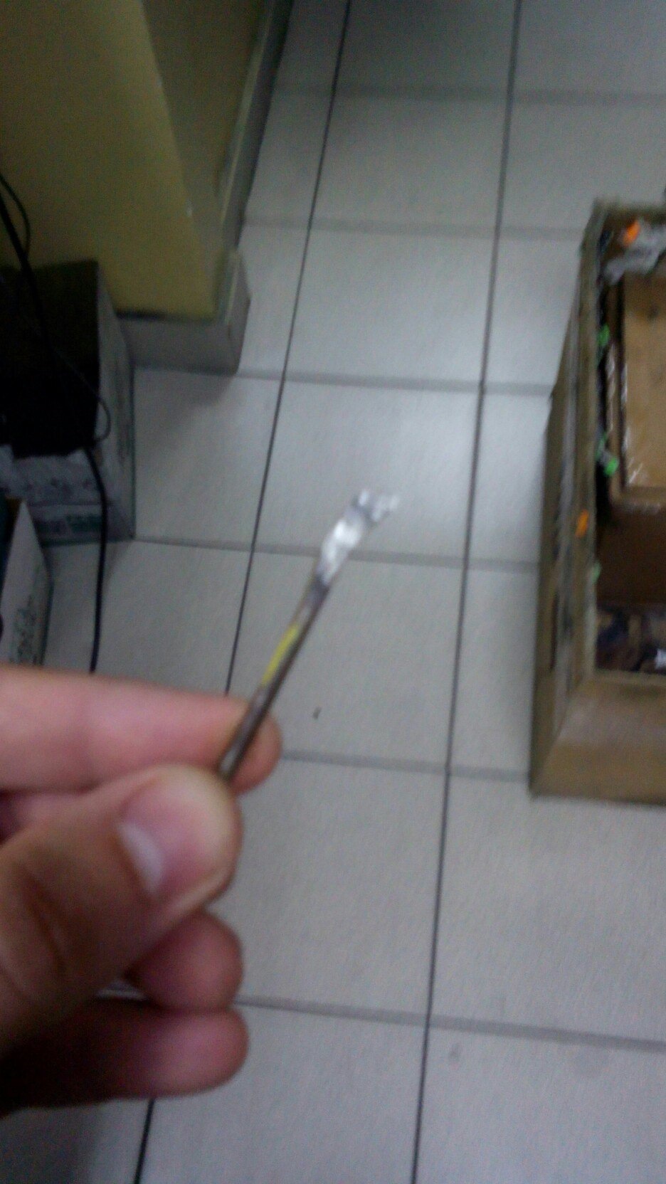

Взял на работе паяльник, вытащил не подходящее мне жало и вставил самодельное жало, которое я изготовил из гвоздя при помощи молотка и напильника.
Прикинул где резать и начал плавить.

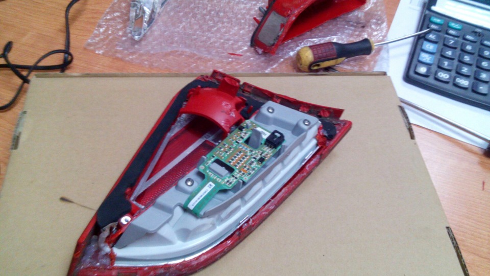

Получается вот такая штука:

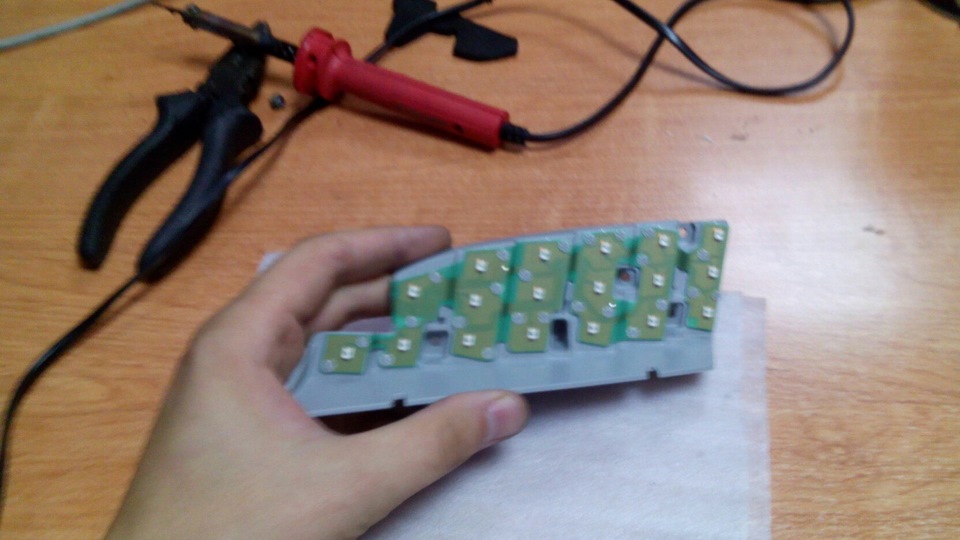

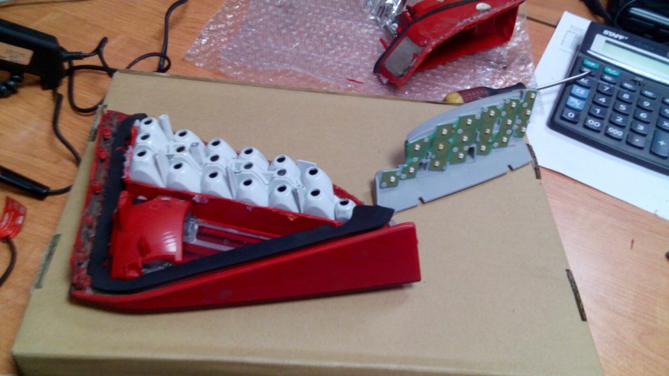

Блок с диодами крепится на четыре самореза.

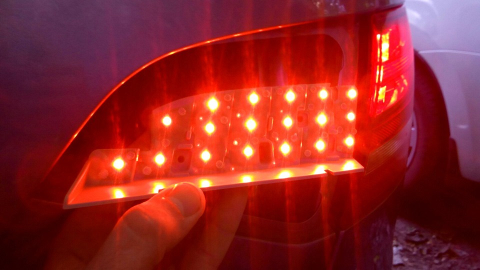

Достал его и пошел к машине. Упер отверткой педаль тормоза, подключил блок диодов. И просто надавил на один из негоревших диодов в средней полоске стопа.
Он загорелся, а вместе с ним и второй.
Радости небыло предела! Это значило, что мои диоды в порядке и мне не придется подбирать новые (что в нашей деревне проблематично), а достаточно просто пропаять свои.
К слову сказать, паяльщик из меня тот еще, поэтому фонарь я разбирал еще три раза.
Самое обидное, когда он вроде работает, собираешь его, склеиваешь, ставишь на место, а он уже не работает))
Но удача мне улыбнулась и все получилось с четвертой попытки.
Заклеивал клеем-герметиком на силиконовой основе. НАдо дать ему высохнуть сутки. Я выдержал около двух суток (все небыло времени поставить на место).

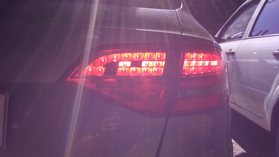

В итоге получаем вот что:
После очередной попытки прошло уже около недели и он работает.
Доволен как слон!
Все работает, а главное деньги целы!
