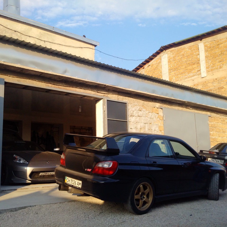

Повертев его в руках мы с Костиком решили что будем смотреть уже по месту — что это и с чем его есть. Местом сбора каркаса послужила Костика фабрика гараж он же Kos Garage. Без помощников там тоже не обошлось, все заезжали привозили что то вкусное и помогали.
Первым делом загнав зетку на яму мы убрали сиденья и примерили каркас. Тут тоже без сюрприза не обошлось, боковые ушки которые крепятся к верхним креплениям ремня просто не влезали! Сразу вспомнили всех японских императоров и их матерей.
Обрезать их не хотелось, потому что они тоже служат точками крепления, решили для начала подогнуть. Теперь уже каркас примерно встал на свое место но теперь мешал пластик вокруг задних стаканов. Покупая каркас (полу-каркас) я не знал что подписываю себя на частичный распил пластика салона. но по другому там никак. Пластик задней части салона пришлось снять весь и только после того как мы полностью оголили салон до металла каркас таки встал на свое место!
Затем отметили места под дырки и просверлили отверстия в кузове (я напрягся)
Следом за дырками промазали подкладные пластинки шовным герметиком, прихватили их на болты в местах креплений и оставили сохнуть на некоторое время.
После не долгой паузы подошел пожалуй самый тяжелый для меня (морально) процесс это резка пластика салона. Хирургом выступил Костик, со словами "Ну че режем?" он взял в руки дремель и начал операцию. Я даже отворачивался по началу дабы не видеть как режется салон зетки так что по сторонам летит черная стружка моего девственного салона.
Потом в его руках появилась ножовка и канцелярский нож, я же как молодой и трусливый врач взялся за самую простую работу — обработку.
Справившись с пластиком с минимальными зазорами нам оставалось собрать его обратно, решить вопрос с ушками (петлями) и все окончательно обжать. Дальше как в фильме : "Поскользнулся, упал, очнулся — гипс" только Упал в кровать a очнулся и пластик на месте. Пока я утром спал Костик умудрился его весь поставить и скинуть мне фотку уже почти готового варианта! До сих пор кальянами расплачиваюсь)
Ушки в итоге мы решили подрезать и рассверлить по месту, благо они загибались от руки.
Ну а там дело за малым, обжали все болты как внутри так снаружи и поставили обратно седла. Результат нас поразил! Каркас придал салону зетки спортивности а Piano Black дал свой эффект блеска.
