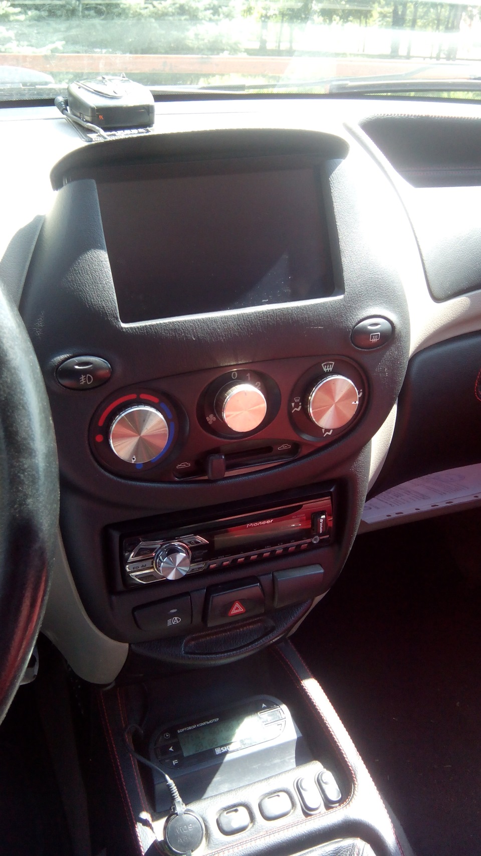

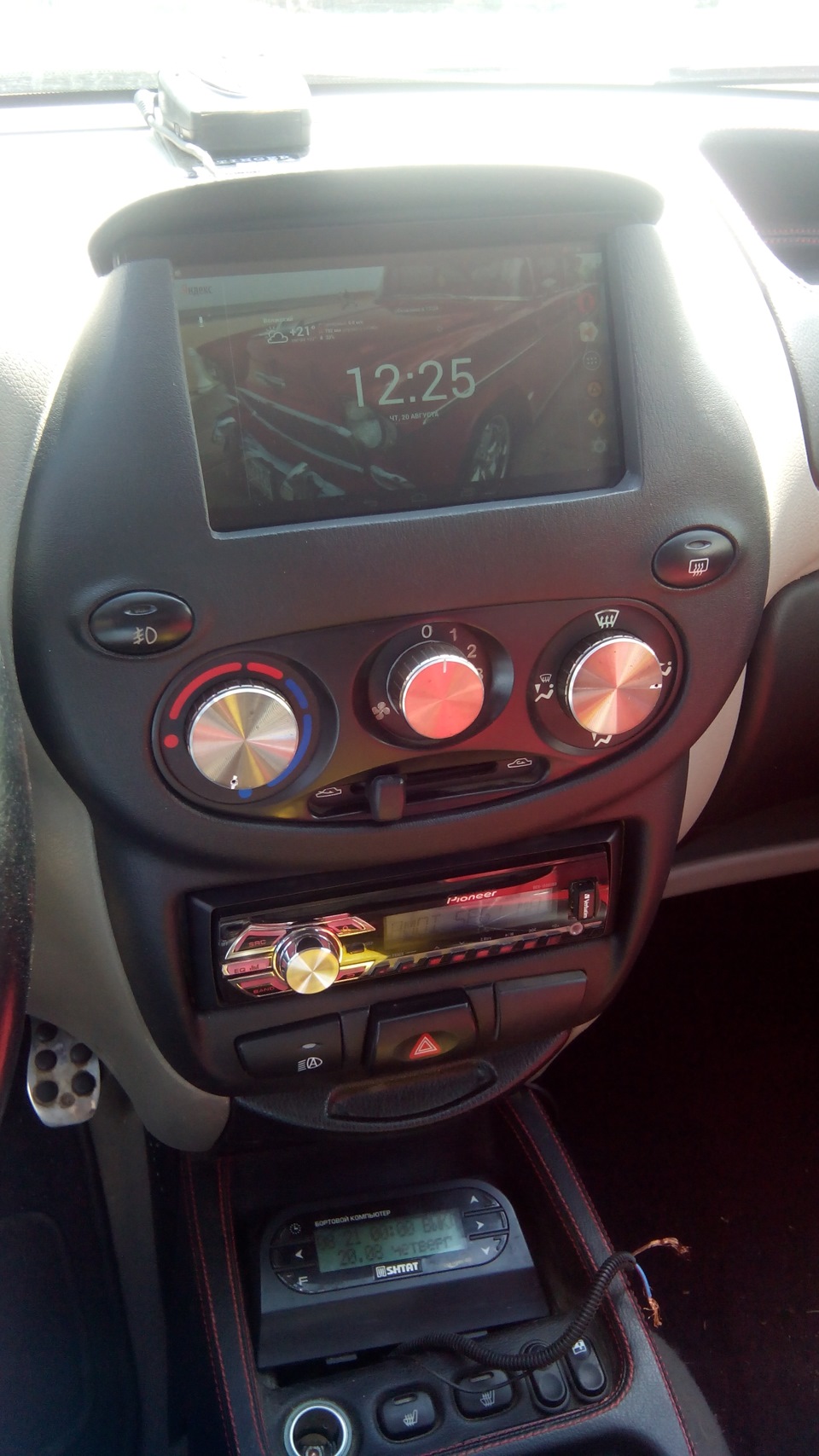

Закончил монтировать планшет в консоль.
Что имеем.
Планшет: 7 дюймовый Digma с процессором Intel.
Калиновская консоль.
Хотел вмонтировать 8 дюймовый, примерил. Слишком он большой, не смотрится там.
Задачи:
1) Планшет должен легко сниматься
2) Навигация
3) Чтения ошибок и диагностика авто через bluetooh адаптер
4) Соеденить планшет и магнитолу через bluetooth
Форму делал сам. Обтягивали и делали козырек в ателье, где мне перешивали салон. Получилось супер. Обзор вообще не закрывает, с улицы не видно что что то выступает над торпедой. Козырек защищает от солнца, плюс он съёмный. Зарядка спрятана под панелью, включение зарядки посажено на кнопку, чтобы он постоянно не жрал энергию.

Получилось красиво, вопрос практичен ли планшет?
Да. Музыка, навигация, диагностика авто. Все в нем.
Классно получилось
Подскажи, сколько клея на рамку ушло?
Это не клей. Это холодная сварка. две упаковки. там на самом деле немного то и надо.)

Привет! А как планшет активируется? Кнопки вроде все закрыты?!
включается кнопкой под козырьком. но зарядка планшета посажена на кнопку (красная кнопка рядом с рычагом кпп). В настойки планшета прописано, что при подачи на него питания включать экран, при отключении внешнего питания экран гаснет. так что управление включением и выключением дисплея выведено на кнопку. А включение и отключение планшета осуществляется кнопкой на планшете (они все под козырьком).

У меня в настройках планшета есть такая функция. Не гасить дисплей при зарядке

Офигеть! Так в итоге планшет то съемный или нет? Консоль покрашена или обтянута чем? АКБ планшета как думаешь, на долго хватит с таким использованием? не вздуется? Еще б сделать так, чтоб он сам включал подзаряд, достигнув, скажем, 20% остатка зарядки батареи…)
Можно наверное и включить его через зажигание, чтобы всегда было питание.
SAVul
консоль обтянута, планшет съемный, питание планшета посажено на кнопку.

чем форму лепил?
момент эпоксилин. Все мы в детстве любили пластин. так что лепить это в крови.))
как обрабатывается?
шкуркой, погрубее бери, потом шпаклевка по пластику.
