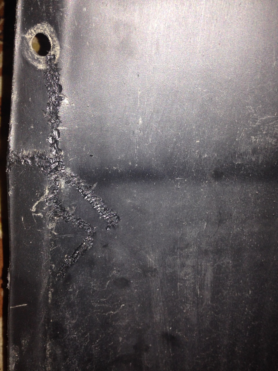

В недалеком 2014-ом поставил я себе подкрылки пластиковые фирмы «Петропласт». Они оказались КАПЕЦ какие кривые. По отверстиям вроде совпадают только форму крыла не совсем повторяют, не достают до крыла сантиметр где то, может полтора. Ну и еще беда с задним левым приключилась, он потрескался естественно не сам, Я ему помог =)

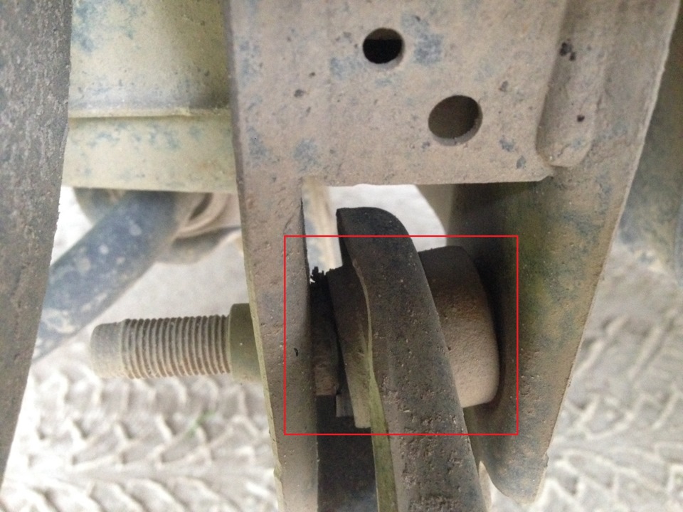

ну не будем об этом. Вчера снял оба подкрылка чтоб их подкорректировать, Запаять трещины и попробовать придать форму правильную ну-у-у или хотя бы близкую к правильной. (Делал это я кстати при помощи газовой плиты нагревал и потом в перчатках гнул как мне нужно.)Снял подкрылки помыл от грязи крылья задние, кое где зачистил рыжики и подкрасил. Заднее левое крыло с внутренней стороны полностью покрыл в 2-а слоя грунта и в 2-а слоя краски. Там было в принципе все нормально ну это так сказать для успокоения души. Что б сделать и не лезть туда хотя б годика полтора, а там посмотрим. Ну вот разочарование то ждало меня немного позднее когда я стал рассматривать в каком состоянии находится моя задняя подвеска. В итоге видно торчащие и распушенные сайлентблоки, и такая картина с обеих сторон.
По остальным ничего сказать не могу просто нужно смотреть с ямы, а с поднятой домкратом как то трудно сказать. Но сам лично думаю заменить все «сайленты» ну или хотя бы большую их часть. Посмотрел рычаги подвески стоят «Родные» т.е вполне возможно что они не менялись не разу, хотя может и менялись только сайлентблоки. Все равно думаю профилактики ради поменять как можно больше, потому как с Маsяном мы вместе уже три года, а менял я там только стоики стабилизаторов проще говоря «косточки», пробег наш близится уже к 100-м тысячам. Закончу свой сегодняшний пост пожалуй не так как все предыдущие.
Закончится он вопросом к вам, Внимание! Вопрос!:
МАЗДАБРАТЬЯ ПОДСКАЖИТЕ КТО УЖЕ МЕНЯЛ САЙЛЕНТБЛОКИ КАКОЙ ФИРМЫ БРАТЬ? КАТАЛОЖНЫЕ НОМЕРА? И КАК ВСЕ ТАКИ ЛУЧШЕ САЙЛЕНТЫ ИЛИ РЫЧАГИ В СБОРЕ?

точка опоры, полиуретановые.
зайди к ним на сайт там все артикулы имеются)
ниже номера по Febest. я се правда поставил не лучше -RBI, но на тот момент выбирать было не из чего.
mzab-066 x2шт;
mzab-064 x4шт ;
mzab-063 x4ш
