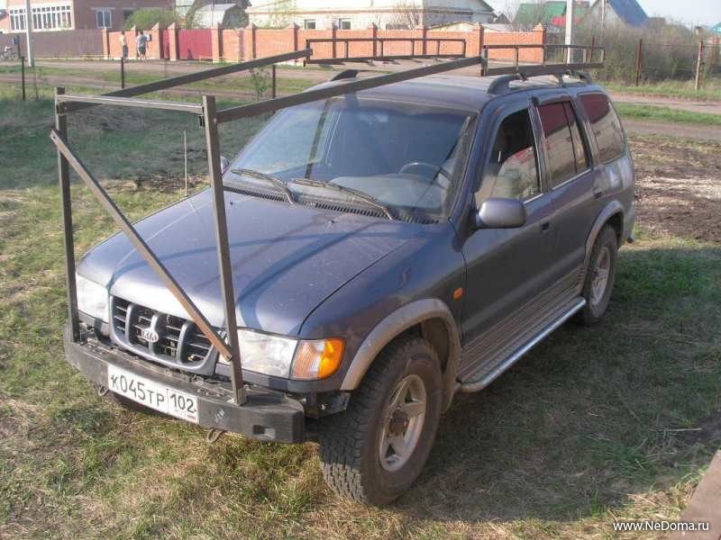

Сначала был сделан багажник.
Самый расспространенный комментарий: "Зато наверное сам" :)
Это конечно-же не экспедиционник в классическом представлении, но как говорится каждому по потребностям.
Пара поперечин Атлант за 1000 р., примерно на столько-же квадратного профиля 20х20 мм и получилось что-то похожее на мечту идиота.
Передняя и задняя стенки съемные для перевозки длинномеров.
Еслиб машина знала насколько хватит совести у хозяина :)
Но цены на доставку настолько жлобские, что…
Короче 6м доски таскаю только в путь, свесы спереди и сзади не более метра.
При попытке даже примерно подсчитать количество перевезенного сбились примерно на третьем десятке.
Вот некоторые моменты:
А потом я решил все переделать, т.к. багажник начал шататься.
Концепция такова: нахер рейлинги, багажник приварить к площадкам по форме рейлингов и прикрутить их к крыше на родные резики.
Решил не снимать отолок, ибо лень.
Хотел просверлить дырки в обшивке и через них открутить/закрутить гайки и впоследствии их подтягивать.
Начал отгибать потолок, что-бы нащупать гайки и сверлить потолок, как у меня волосы на жопе шевелиться начали.
Из 5 точек крепления (это только по одной стороне) только на двух были гайки
Ясен пень багажник болтаться будет.
Что-то даже как-то по моим гоблинским прикидкам страшно получилось.
Не везде сразу попал и перьвым сверлом подраскурочил обшивку.
Если кто пугается из пассажиров — успокаиваю, что это вентиляция салона дополнительная
Лучше снимайте потолок.
Ну да ладно, теперь о приятном.
В целом получилось неплохо, а главное не подтекает :)
Общий вид плохо сфоткался, есть фрагмент, но на нем все прекрасно видно.
Много чего переваривали, поэтому пока не покрашено, так что не пугайтесь.
Добрые взрослые дяденьки-спортсмены посоветовали мне приварить такую пипку для джека (подощел колесный болт от классики).
Блин как же с ней удобно стало джек крепить. Насадил на болт и одной рукой закручиваешь.
Эту хитрую хрень я нашел в гараже года три назад и уже тогда решил, что это будет крепление джека
Спереди тоже рацуха из хрени металлоломной валяющейся без дела.
Оказалась идеально по размеру и имеет кучу дырок под любые нужды и две торцевые прорези для боковых фар (планирую 4 весема квадратных, рифленных)
Теперь о косяках (не считая потолка)… Первоначально думал пластины крепить болтами, но их неудобно наживлять через дырки в потолке, да и было опасение, что потекут.
Решили их приварить. Так вот болты к ним приварили перпендикулярно, а площадки стоят на крыше немного под уклоном ВНУТРЬ.
И когда все было прихвачено, то багажник отказался сниматся, смогли вырвать только вчетвером, чуть-чуть подпортив резьбу и округлость дырок в крыше (потом их маленько разогнули и все стало как положено).
Если кто будет повторять, то смотрите на рейлинги или сначала прикрутите, а потом прихватывайте.
Пластинки делали из 4 мм, багажник профильная труба 4х2 и 2х2.
Теперь главное за проемами следить и не снести всю эту этажерку, а так получилось крепко.

ПОд площадки хорошо изнутри полиуретановым геметиком поперечные усилители крыши (изогнутые по форме) приклеить из 4мм полосы, а концы заболтить на подволочную кузовщину.
Тогда и по крыше можно будет безболезненно ходить. ;)
А так РЭСПЭКТ И УВАЖУХА! Все грамотно!
Спасибо за доброе слово, оно ведь и собаке приятно!
Герметик будет обязательно, поставили временно, т.к. нужен был багажник :)
Чуть потеплее станет, буду красить, тогда все и завершу.
Думаю пластину не надо, там весьма внушающий доверие каркас, к нему все и прикручено.
К тому-же теперь площадь опоры резко возросла.
Я и так хожу по багажнику не стесняясь :)
