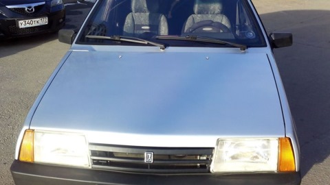

Менял:
ДПДЗ — не помогло. Менял РХХ — не помогло. Проверял подсос воздуха — вроде нет.
Измерял напряжение на ДМРВ — сомнительное, было. Но верить не хотел, что какие-то сотые доли вольтов ДМРВ влияют на динамику авто, а также на режим холостого хода в накате.
Смущало, то что при "почти" при заглохании понижении оборотов при сбросе газа, как-бы понижалось напряжение, т.е. свет, приборы как бы "подгасали"… Проверил электрику, серьезных проблем нет.
Проверил по методике указанной ниже:

Пришел к выводу на основе того, что сделал диагностику ДМРВ по методике:
>>> 1 >>>
Выключить зажигание, отсоединить колодку жгута от ДМРВ. Включить зажигание. Измерить мультиметром напряжение между контактами колодки жгута. Величины напряжений должны быть:
