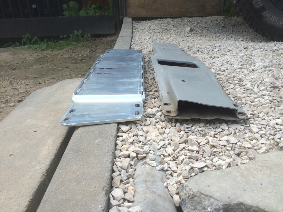

Получил после оцинковки финальный вариант низкопрофильной траверсы (минимальный заказ 5шт.), качество исполнения порадовало, отверстия все в нужном месте, толщина как договаривались. В общем девайс порадовал, думаю будет востребован т.к. подходит на Тагер Роад Партнер Корандо Муссо …

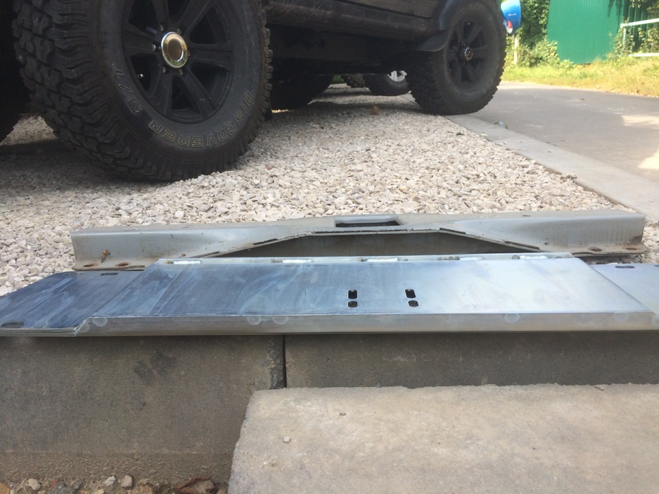

Конструктивно это два листа, с загнутыми ребрами жесткости (4 ребра), которые вкладываются друг в друга и провариваются.

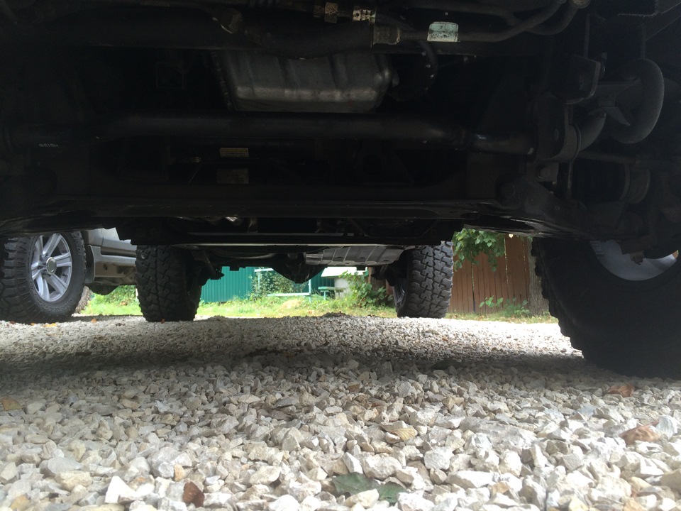

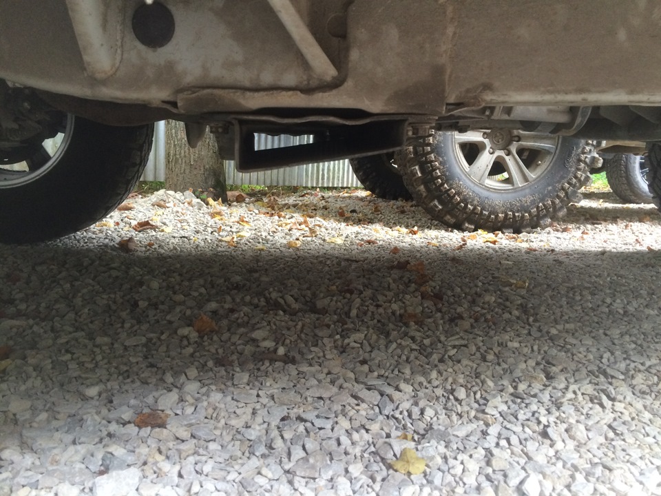

Теперь (с учетом бодика и лифта глушителя) получилось почти плоское днище, можно все закрывать листами защиты.

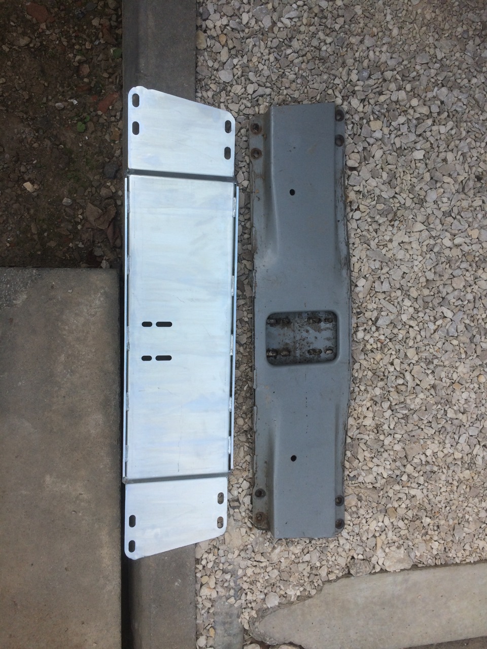

В сравнении родная заводская траверса и низкопрофильная оцинкованная:
Высоту родного "плуга" на данном фото сравнивать смысла нет, т.к. "низкопрофильная" устанавливается в верх ребрами жесткости, приподнимая низко висящую раздатку.

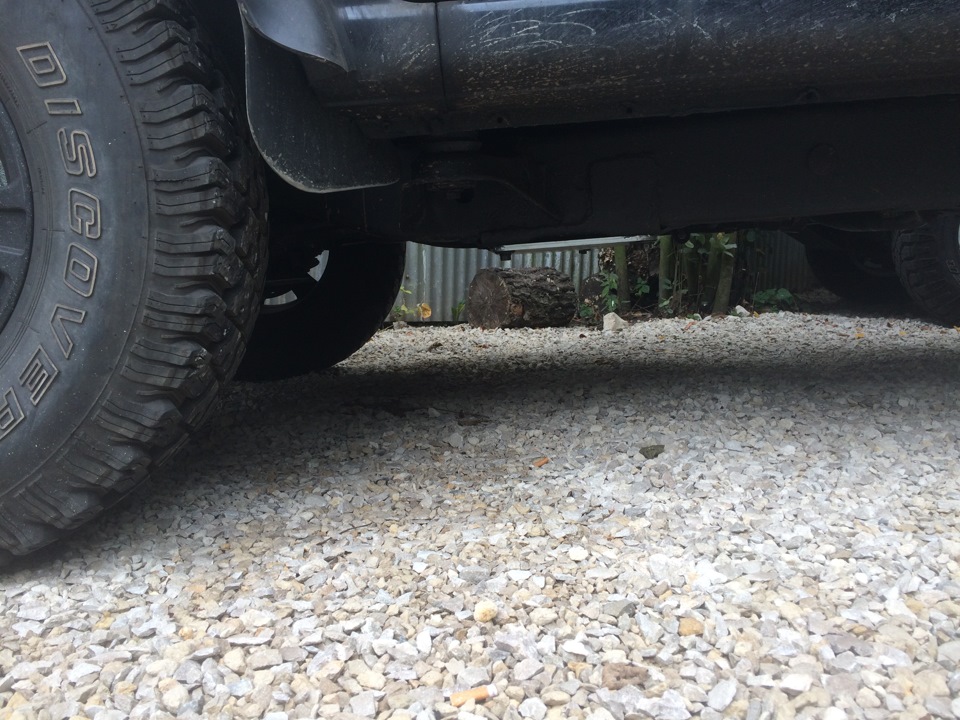

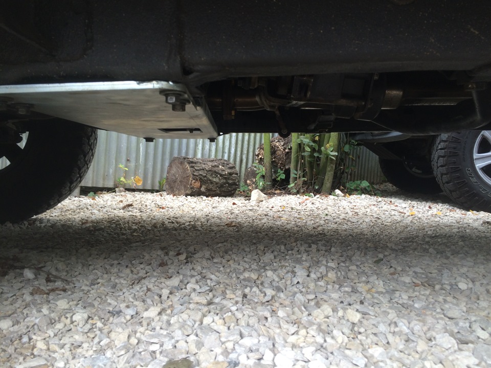

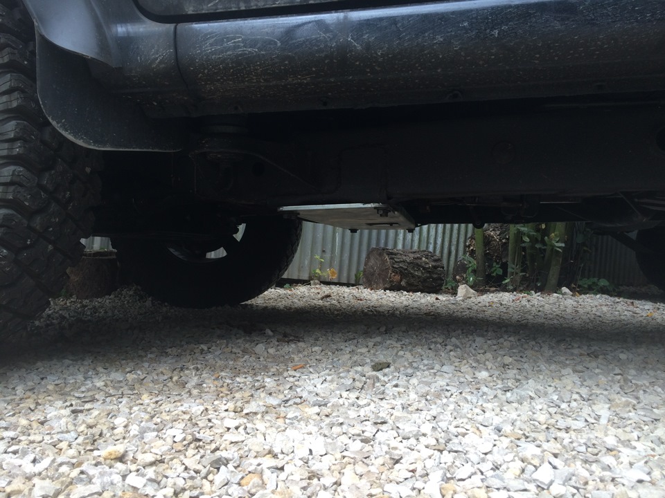

После установки на машине:
Так приподнялась раздатка:

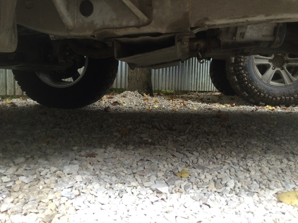

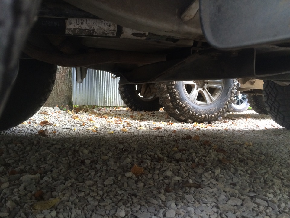

А вот пример родного заводского "плуга":
Не просто так ее называют "плугом"

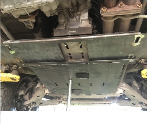

Экспериментальный образец траверсы, в серийное производство он не пошел:

Очень симпотично, Для full-time подъём РК будет критичным… на сколько градусов фланцы РК повернулись ?
А чего не все отверстия для подушки РК копировали ?
Градус не замеряли, что для ПартТайм, что ля ФУЛ подъем не критичен.
Остальные отверстия для подушек сделали на пробном образце, но потом от них отказались что бы не ослаблять конструкцию, если кому понадобятся просверлят по месту. Главное сделали сразу основные отверстия и все зафиксировали в программе, теперь можно изготовить любое количество траверс заводского исполнения с оцинковкой.
