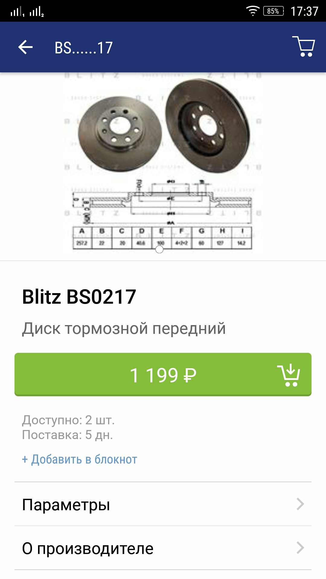

░▒▓█► ВНИМАНИЕ: ДИСК НА КОРСУ 5 ДВЕРЕЙ (двойной)

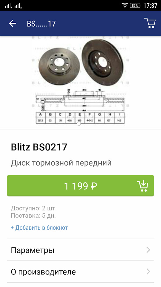

Диск тормозной передний, вентилируемый 22х257 мм.
Параметры:
Разболтовка: 4х100 мм
Диаметр: 257 мм
Толщина тормозного диска: 22 мм
Минимальная толщина: 20 мм
Высота: 41 мм
Диаметр ступицы: 60 мм
Оригинал: 05 69 065

ABS 17710 – диск тормозной передний (Нидерланды)
Allied Nippon ADC 1140V – диск тормозной передний (Япония)
Ate 24.0122-0231.1 – диск тормозной передний с покрытием (Италия)
Blitz BS0217 – диск тормозной передний (Германия, Китай)

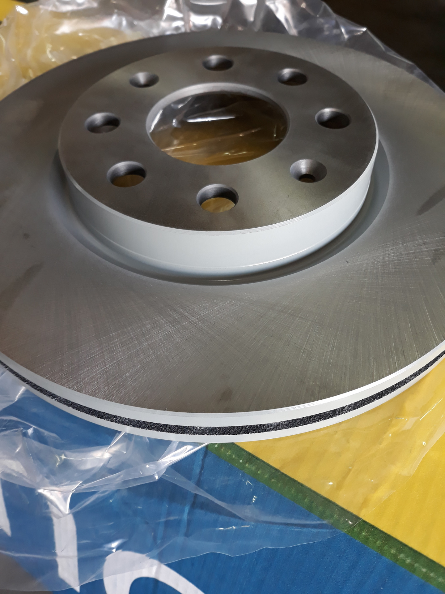

ВНИМАНИЕ: Так как "нерабочая" поверхность диска не покрыта ничем, он сразу же в этих местах начинает ржаветь. Рекомендуется в этих местах покрасить антикорозийным праймером.

Диски Remsa 6981.10 покрашены праймером по торцам
Привет, как показали себя диски этой фирмы? стоит покупать?
Да, могу смело рекомендовать. Не скрипят, не ржавеют. В сочетании с колодками Феродо отлично работают.

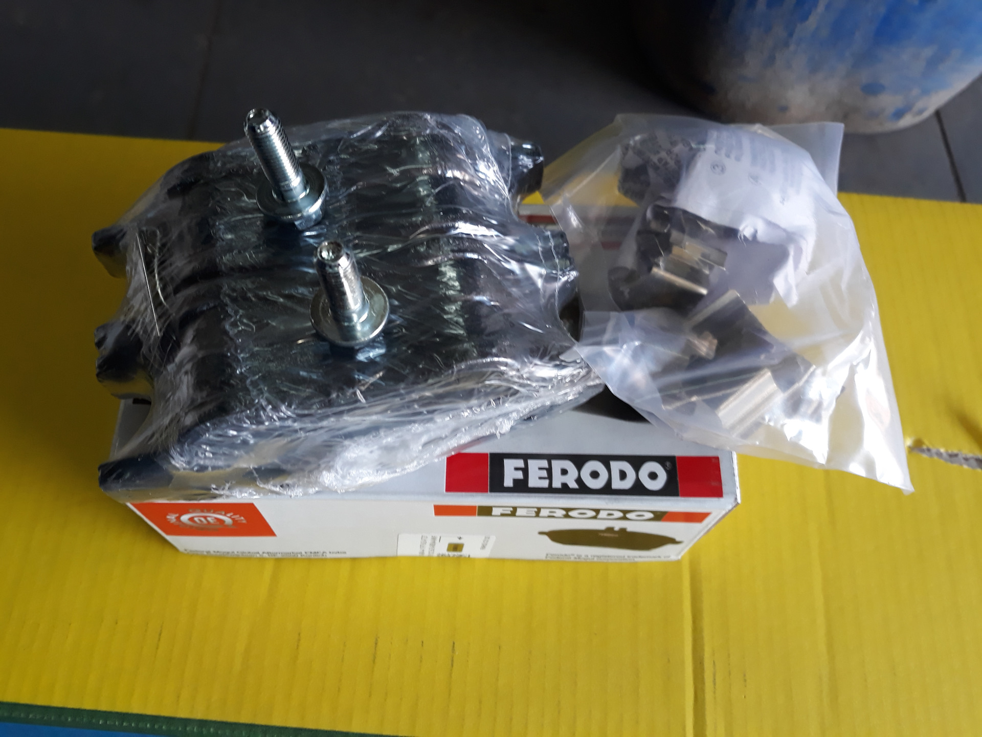

2024год, заказал такие, в комплекте было 4 колодки и всего 2 болта, вместо нужных 4х, скоб не было((
Колодки ferodo fdb 1920 идут в комплекте с прижимными пластинами и болтами.
2024год, нет, в комплекте было 4 колодки и всего 2 болта((
Поставил себе колодки и диски от Blitz
По итогам первого дня — тишина при торможении.
В комплекте колодок не было ни пластин, ни болтов.

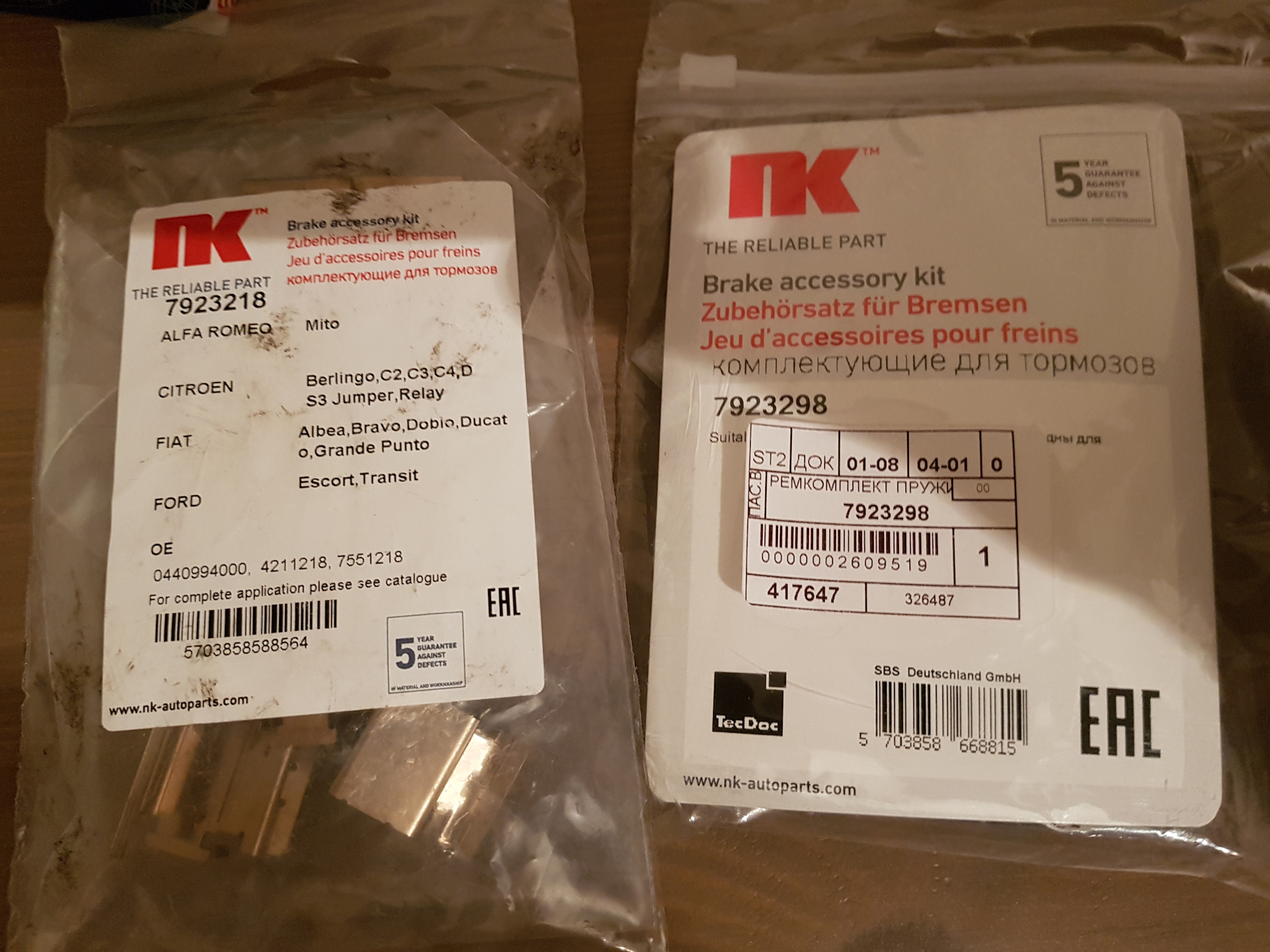

Привет!
Недавно делал ТО на Corse своей супруги и не глядя заказал пластины с артикулом, который у тебя указан NK 7923218.
Так вот, когда дело дошло до колодок, то оказалось, что скобы из этого комплекта не подходят. Они реально шире.
Я полез в каталог и, действительно, для Opel Corsa D 1.4 (100 л.с.) номер другой — NK 7923298. Вместо 1 --> 9
Вот фото двух комплектов:
Спасибо, исправлю.

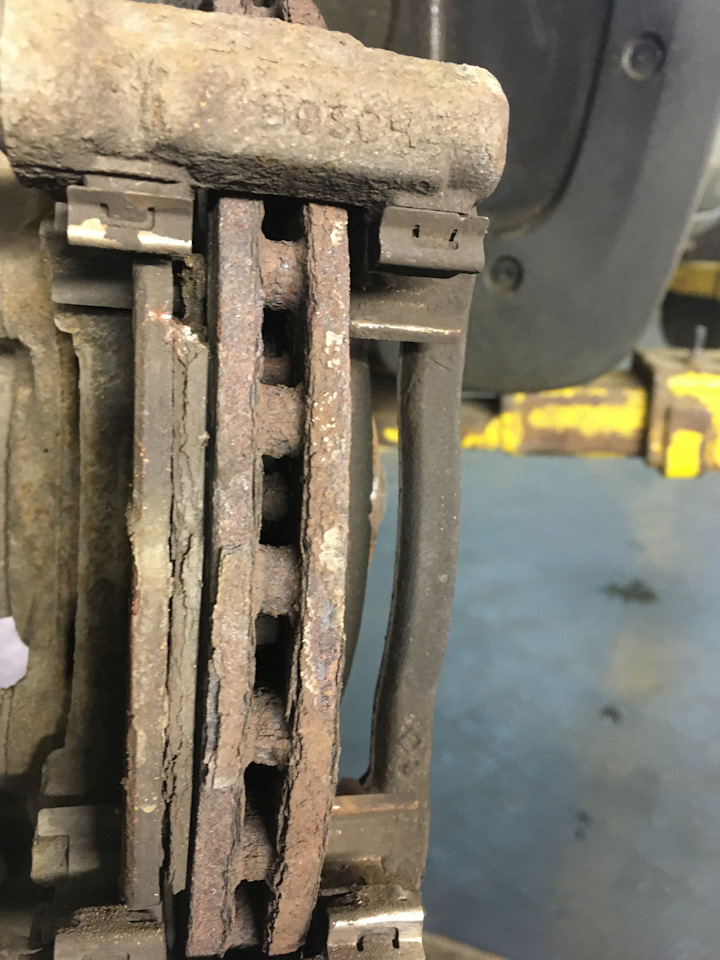

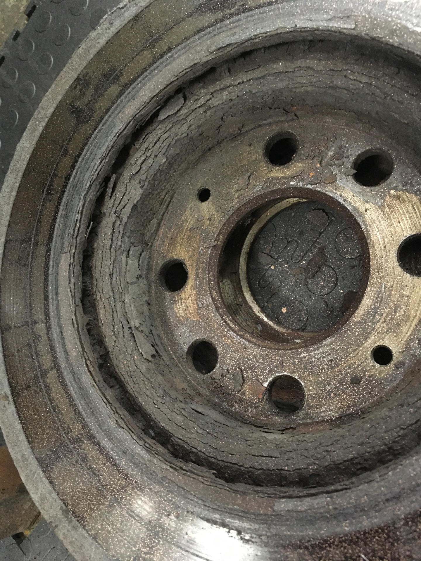

Когда резину менял, сделал эту фотку. Только сейчас пригляделся, что там нет двух крепёжных винтов, которыми диск прикручивается.

Подскажите артикул прижимной пластины

Вопрос по поводу дисков тормозных. На мою трехдверку 1.2 по вину идет диск толщиной 22, а не 12, как Вы написали. Прокомментируйте, пожалуйста, может я чего не понимаю. А то заказывать планирую, хотел уточнить. Тонкий диск идет только на литровую корсу, если смотреть по вину на экзисте.
Спасибо!
А не проще визуально посмотреть, там же сразу будет видно двойной (22 мм.) или одинарный (12 мм.). Перепутать их практически невозможно.
Приветствую! Просто написано, что на трехдверки идет тонкий диск. На моей стоят толстые — 22.
В любом случае нужно смотреть. Часто бывает что по вину одно, на деле другое.

Спасибо! А какие идут в комплекте с пластинами?
Надо смотреть. Обычно если в комплекте пластин нету ставят старые.
stan111
Дело в том что на некоторых не указано что пластины идут в комплекте, а они идут. Тут пока не придут, точно не скажешь. Но есть и те которые 100% с пластинами в комплекте, например: бош, фримакс, мапко, ферродо и т.д.
ок, спасибо, просто у меня с левой стороны нет одной пластины и отсюда при торможении постоянный неприятный скрежет колодки о суппорт
Тогда конечно есть смысл заказать с пластинами;)
