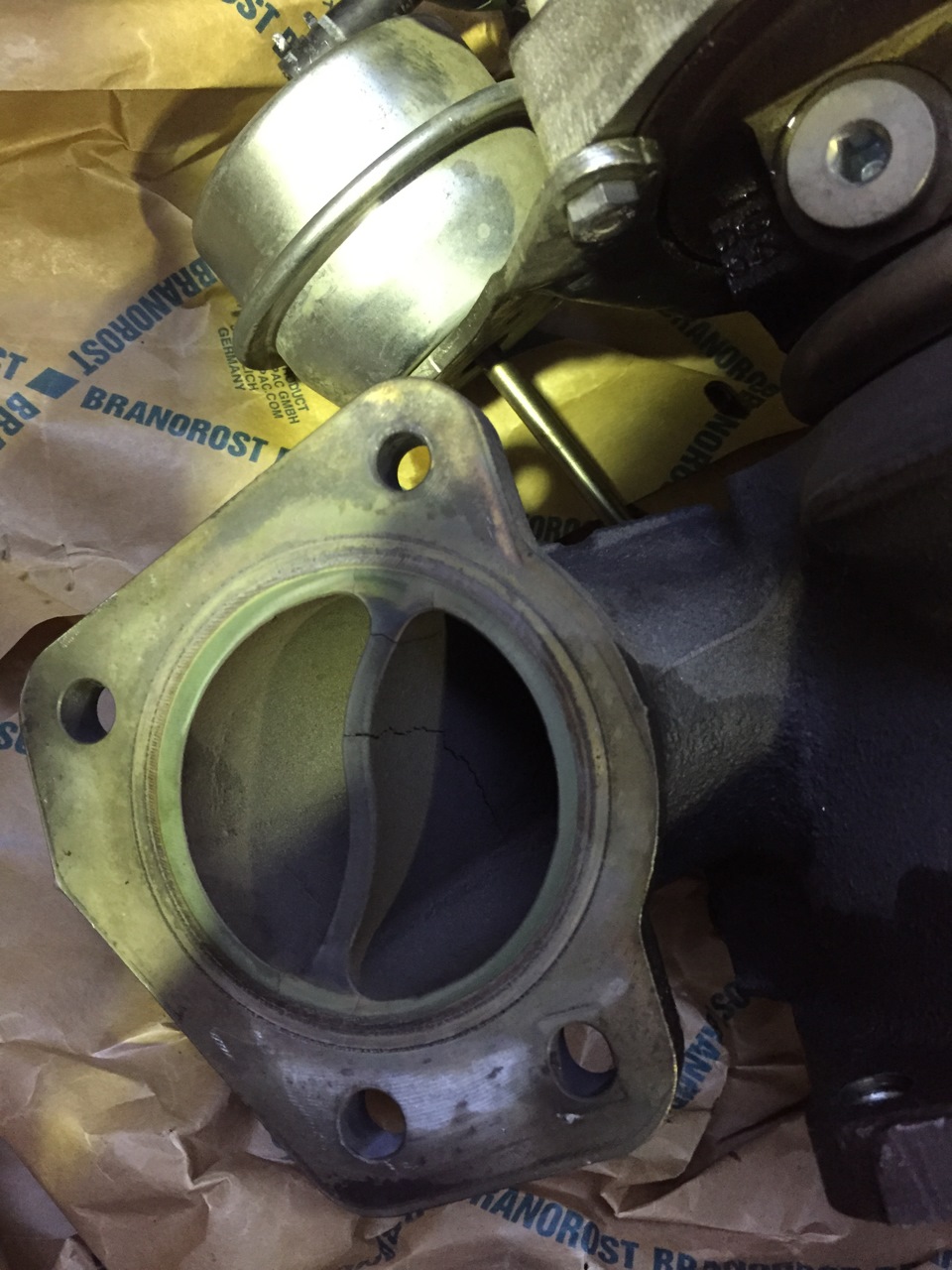

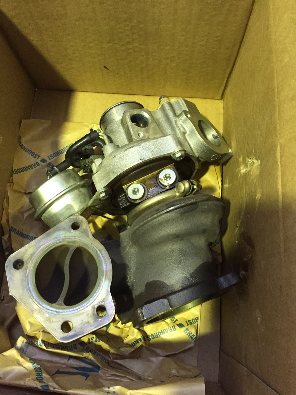

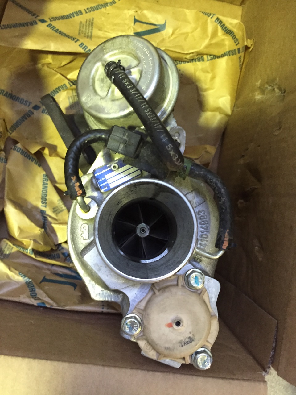

И вот сегодня пришла турба и полный набор прокладок. Пришел уже под конец, осмотрел старую турбу, видел трещины, которые уже проскакивали у кого-то в БЖ.

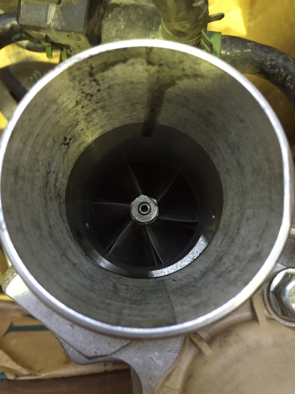

Осмотрел турбу, проверил люфт крыльчатки, работу акюатора — все в идеале, чешу репу, подхожу к механику…
И он мне — да у вас патрубок спал с холодной части…
Вдумайтесь в эту фразу))

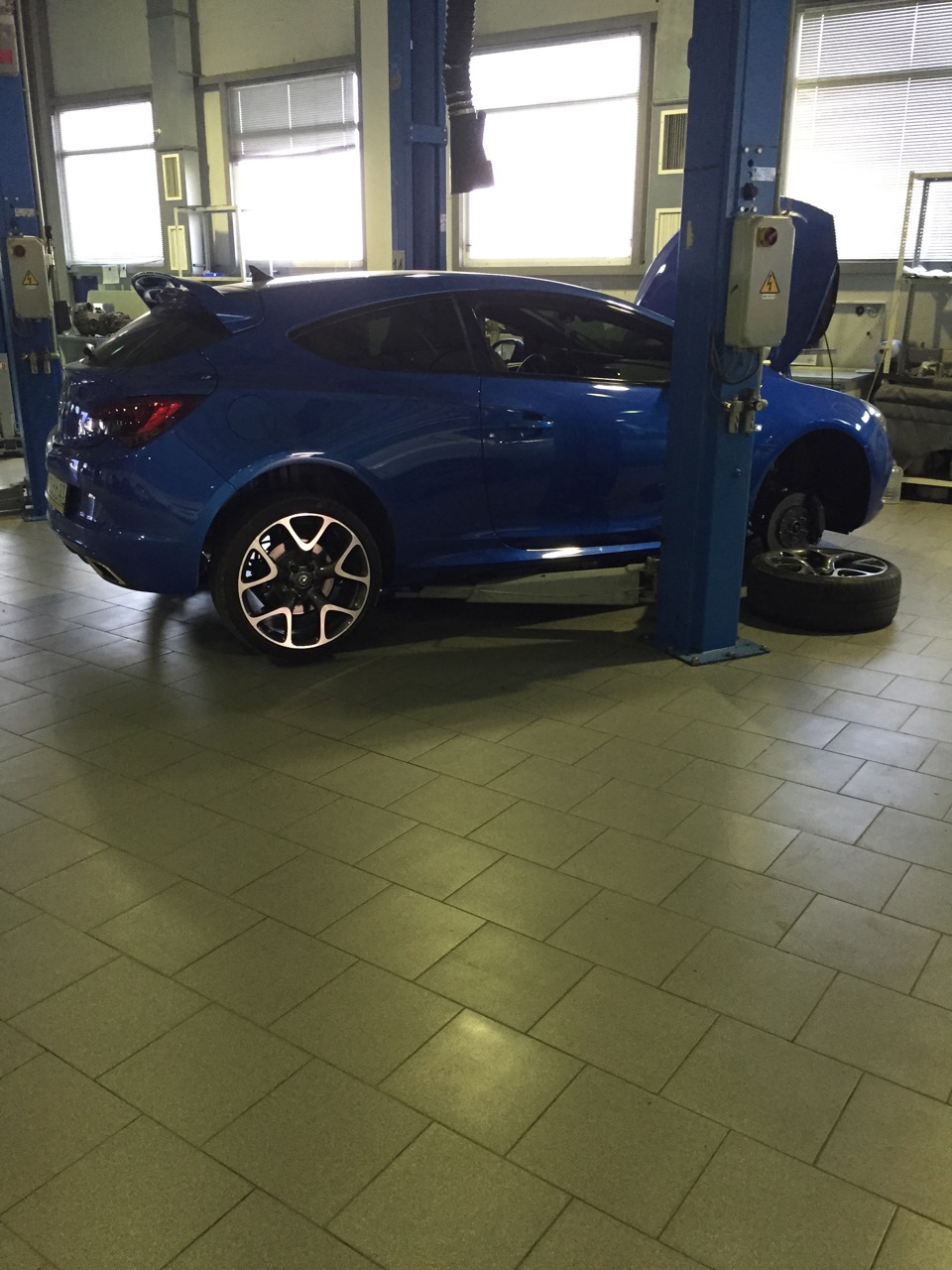

PS — встретил соседа по подъемнику с уложенным коробасом(арден блю, все дела), кстати, рестайл, MY13.5 )

То есть если патрубок поставить на место то она так и ездила?!)
Инфа конечно не 100%, сам не видел, но крыльчатка крутилась свободно, люфтов не было, акюатор двигался… Ну рано ей на 30 т км умирать, скорее всего да, одень патрубок и ездий
Дак трубину по гарантии поменяли ? Или тока по гарантии патрубок одели. ? =)
Поменяли )

Поздравляю! Хоть так) получается, что все это было из-за патрубка с холодной части?
Одно из предположений мастера, с ним трудно не согласится
