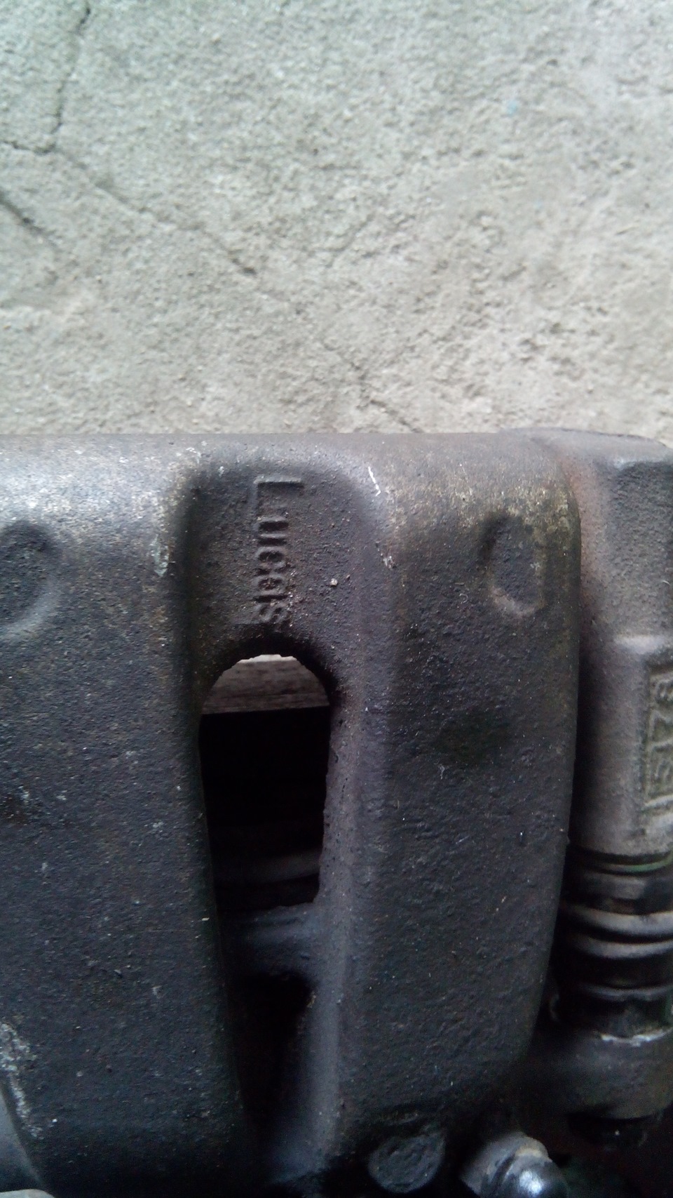

Ну вот и сбылась очередная мечта. Установили здт фимы Lucas.

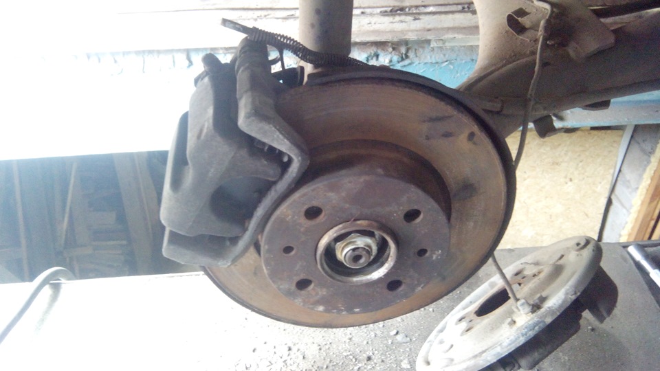

По воле случая попалась задняя балка от восьмерки с задними дисковыми тормозами и стойками Koni. Стойки сразу в мусор, ибо уставшие. А вот здт это мечта.))))
Всё встало как родное. С тросиком пришлось помучаться. Там стоял длиннее, чем калиновский. Но устроив мозговой штурм решили проблему.
Проблемы доставили тормозные колодки. На них написано Bosh, но вот от какой машины подходят никто не знал. Проехав с колодкой по магазинам, выяснилось, что это колодки от Fiat, Lancia, Alfa Romeo. Нигде нет в наличии, только под заказ. В очередной раз понял, что люблю свою машину, на которую можно купить запчасти в любом киоске. Но теперь в моей калинке есть частичка иномарки.)))
Еле открутили старые барабанные тормоза. Горелка, wd-40, молоток, дрель и проблема решена.

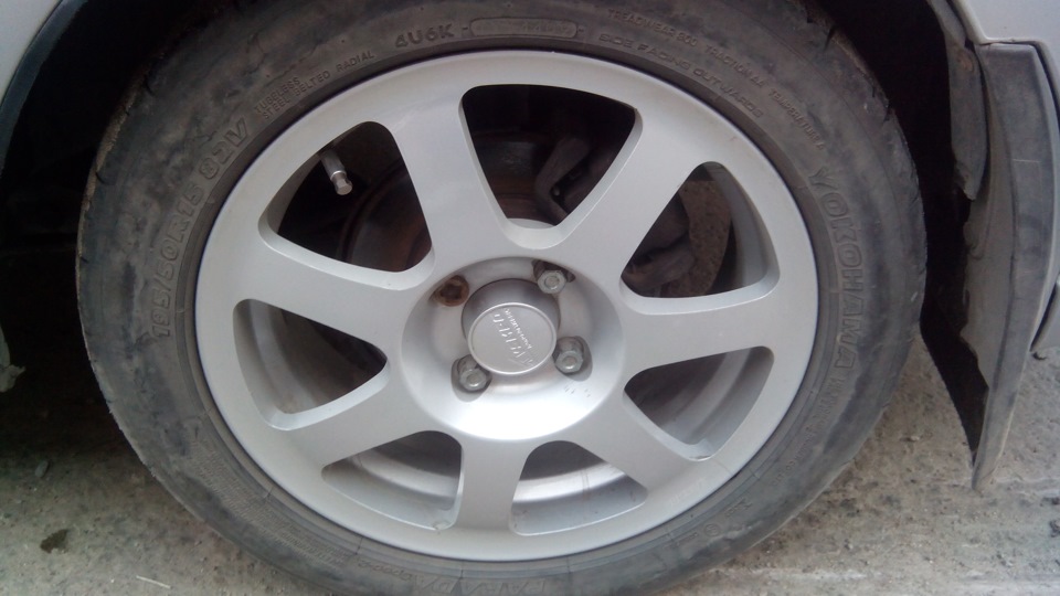

Ощущения только положительные. Тормоза мертво блокируются, если вдавить педальку. Теперь надо спереди 14, а лучше 15 (совсем жирный комплект).
Теперь надо суппорта почистить и пыльнуть красной краской, чтобы было красиво.)))

тоже в планах поставить. а ручник кстати держит? или нужно гидро ручник ставить чтоб он работал?
Отменно держит. Бери комплект под тросиковый ручник.
понял, там это указывается да? щас поищу на стингер спорт
Да

это супорта от лкс ! а балка то точна 8я ? троса у нас свои в продаже есть они если поискать
Точно 08.
вот тебе номер колодок www.drive2.ru/l/6154620/
Уже заказал)) в магазине определили по номеру на колодках.
У меня они уже давно стоят . только положительные впечатления, только есть один минус троса ручкика постоянно забиваются грязью . думаю поставить от калины спорт )
