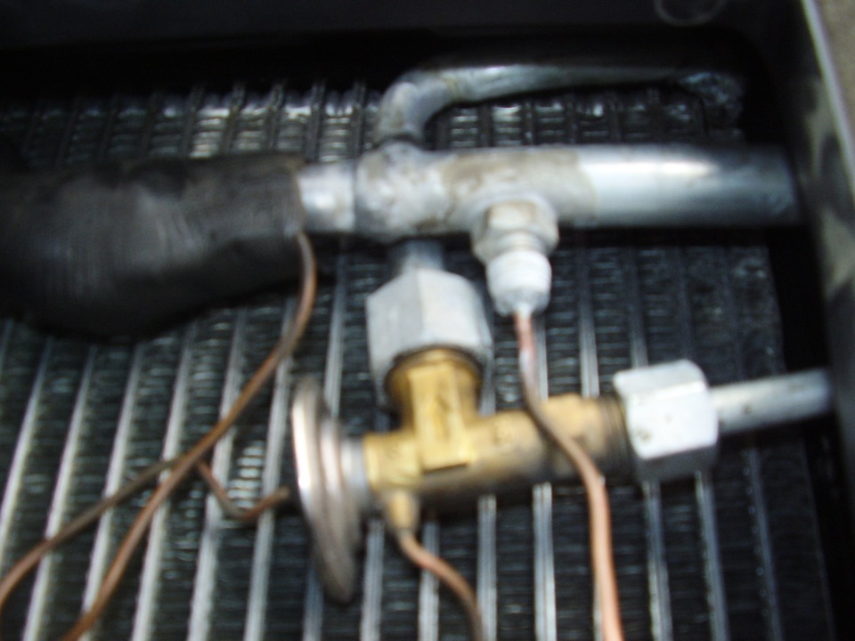

В продолжении темы о гниении испарителя кондиционера в отсутствии салонного фильтра предлагаю отчёт по замене на качественный японский испаритель.

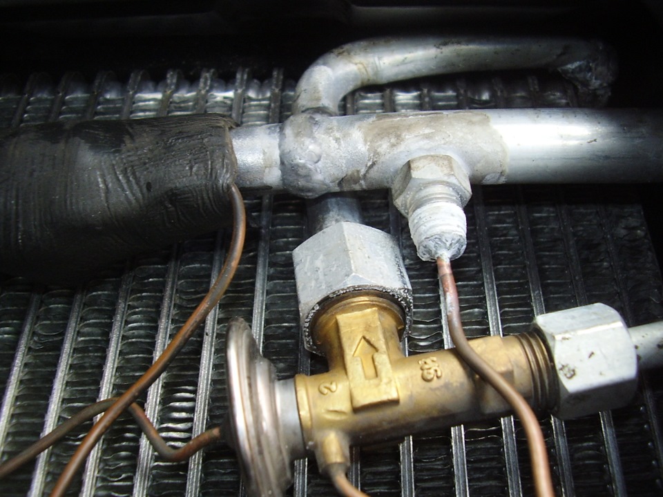

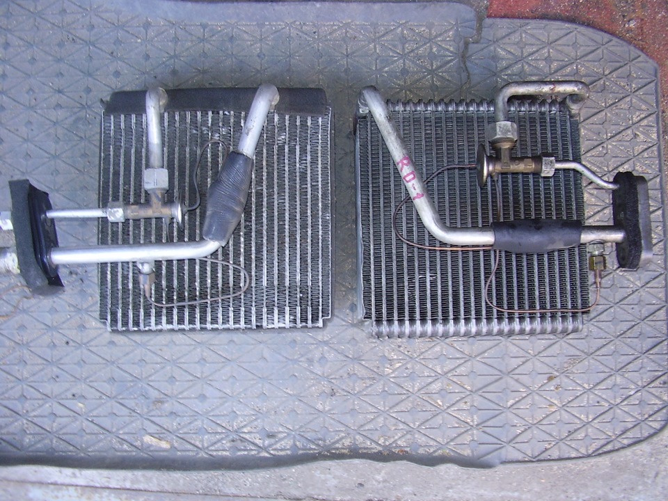

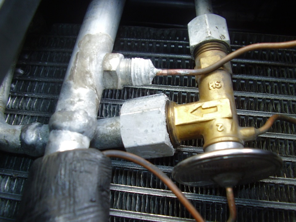

Донором будет испаритель от Honda CRV (RD1 1995-2001)-он имеет такие же размеры, что и наш штатный. Различается от нашего другим расположением трубок-без сварки и хорошего сварщика не обойтись! Эту часть работы делал не я. Как мне объяснил сварщик алюминия китайцы пожалели в отличии от японцев, плюс в японском варианте сам металл более качественный.
Б-у испаритель я купил на разборе за 1000р, наш стоит около 6 тыс за голый, и 4600 в сборе.Почему так? Причём это неоригинал! Брать его я побоялся, т.к. месяцем ранее наш одноклубник проделывал точно такую же операцию и ему пришлось вернуть неоригинальный испаритель-по причине того, что он НЕ ПОДХОДИТ! В ИРИТО есть оригинал и стоит 9500 голый и 13500-в сборе с корпусом. Однако в емексе нет от них предложений.

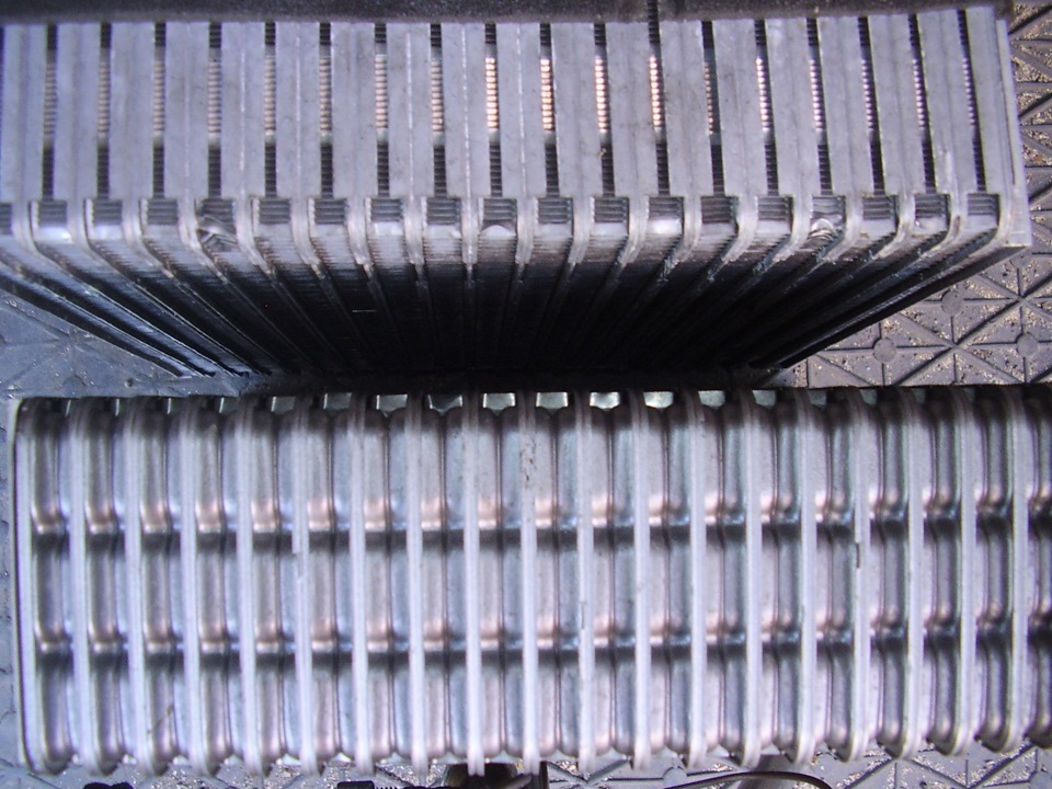

1. Отсутствие салонного фильтра-ускоряет гниение алюминия испарителя, т.к. в момент работы системы кондиционирования он становится влажным, в эту сырость добавьте коктейль из листьев, пыли и смога. Эта агрессивная среда и ведёт к гниению трубок испарителя.
2. Из-за забитого испарителя уменьшается поток воздуха.
3. От специфического запаха забитого испарителя простой химией не избавится-можно лишь ненадолго нивелировать его. Нужна механическая чистка.

Кто скажет, для чего на трубке кусок термоизоляции или что это? Не могу понять его назначение
Теплоизоляция
Это я понимаю)). А вот для чего она? Просто у меня она отклеиваться стала, после замены испарителя
