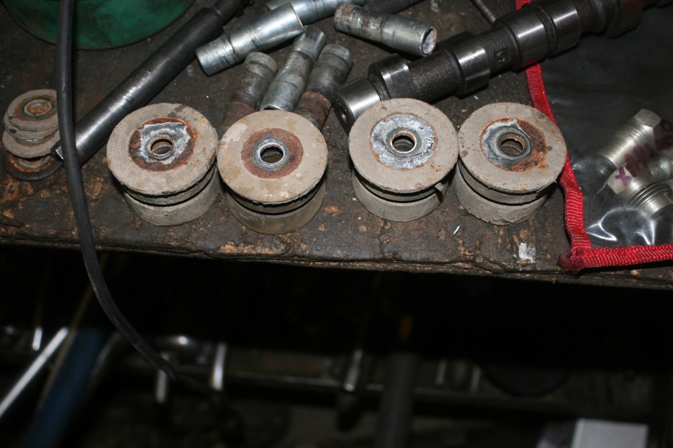

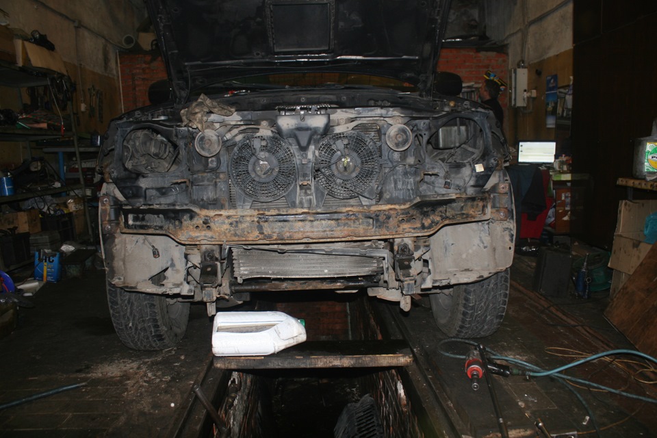

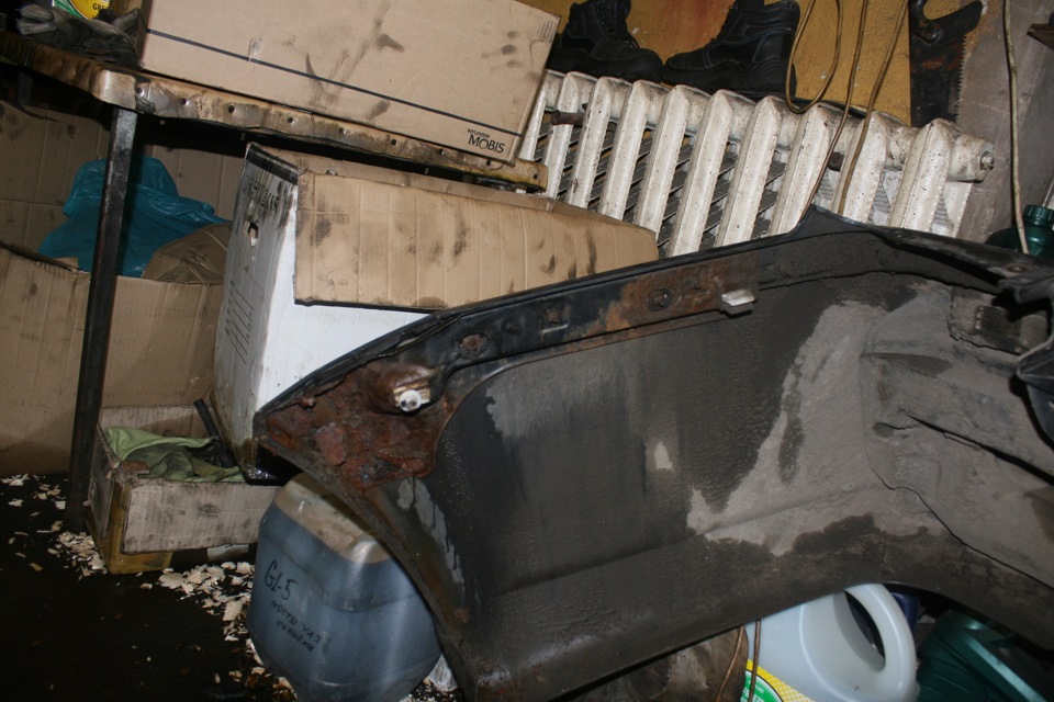

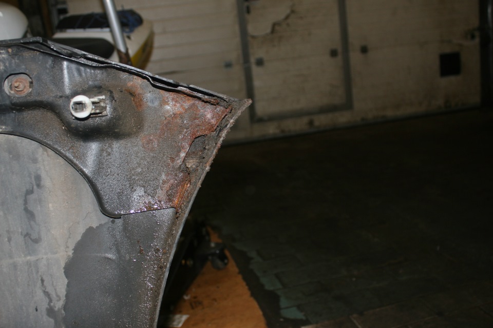

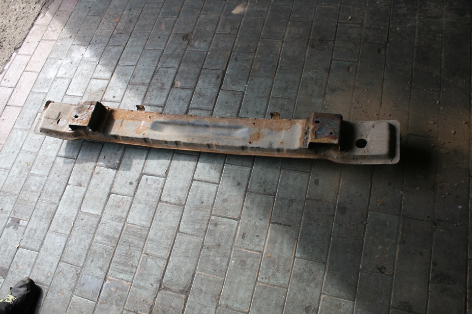

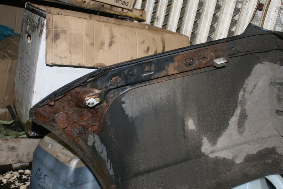

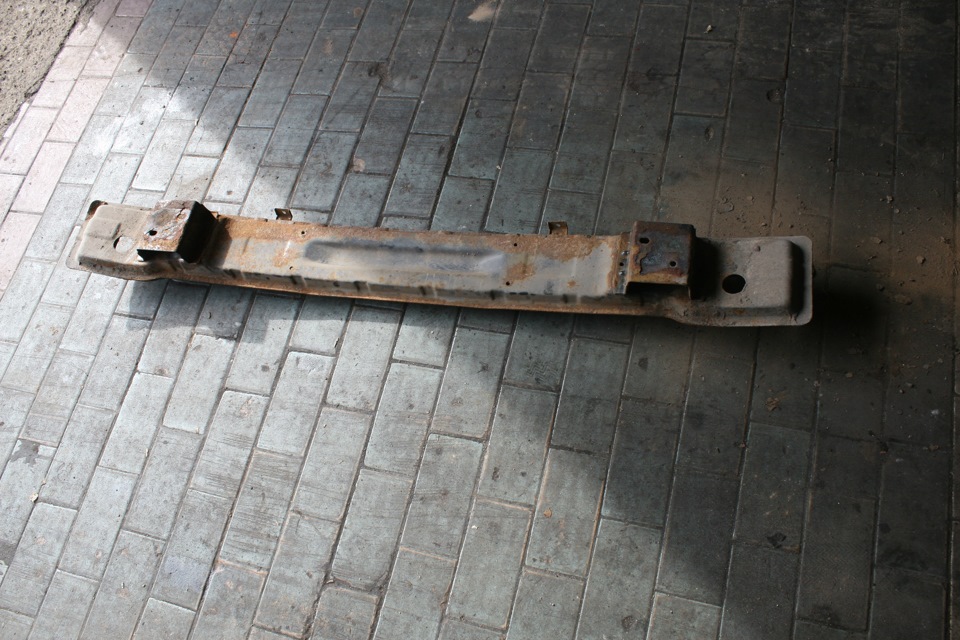

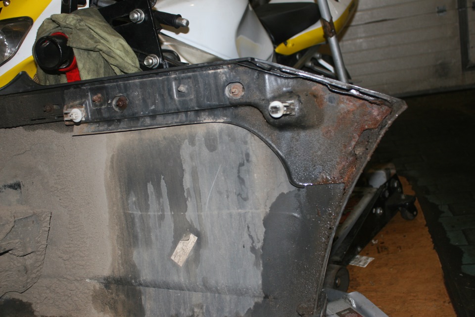

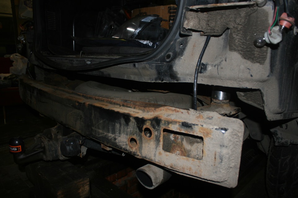

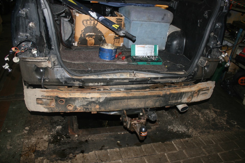

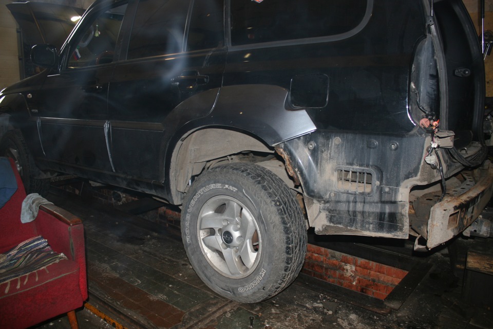

Снимаем фары, поворотники, стоп сигналы, передний и задний бампера.
Пластиковые порожки.
у нас 10 точек крепления кузова к раме.
2 под передним бампером
2 в салоне в районе передней части передних дверей
2 в салоне по середине кузова в районе средней стойки
2 в салоне в углах заднего сидения
2 в салоне багажника в углах под ковром

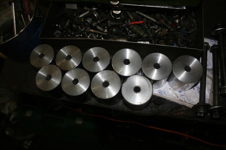

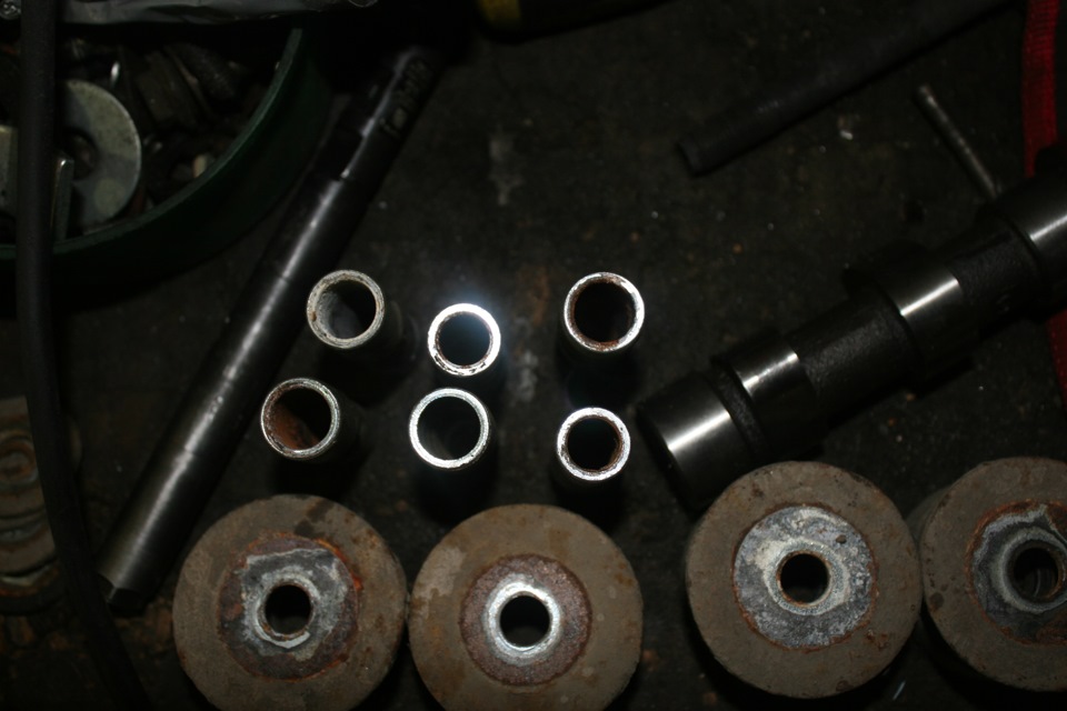

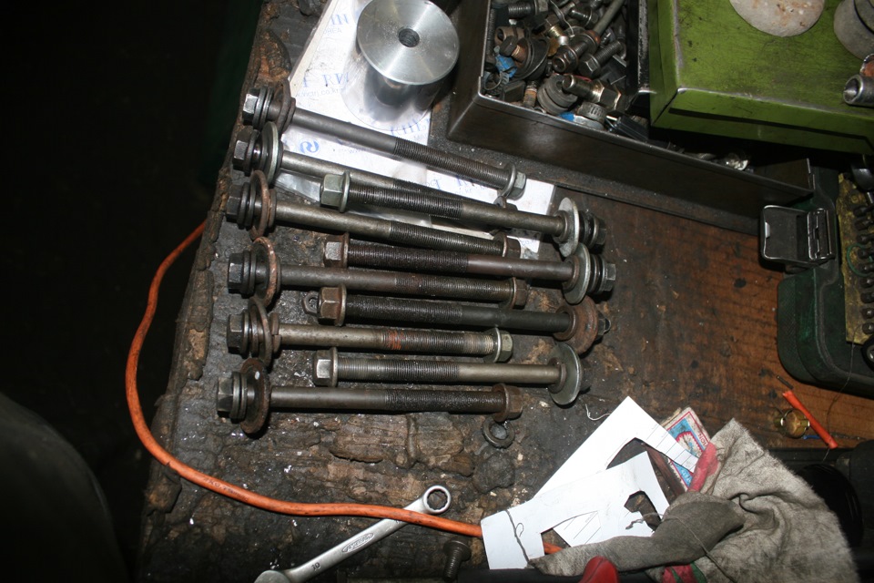

Далее все раскручиваем и вынимаем болты.

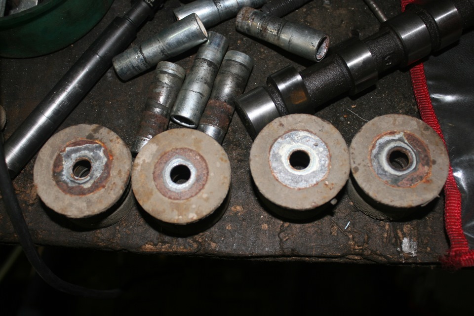

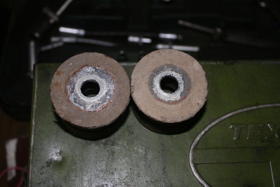

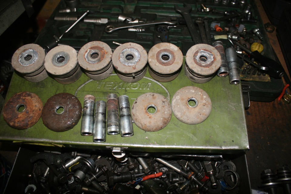

4 точки крепления стационарные подушки их засверливаем на месте.

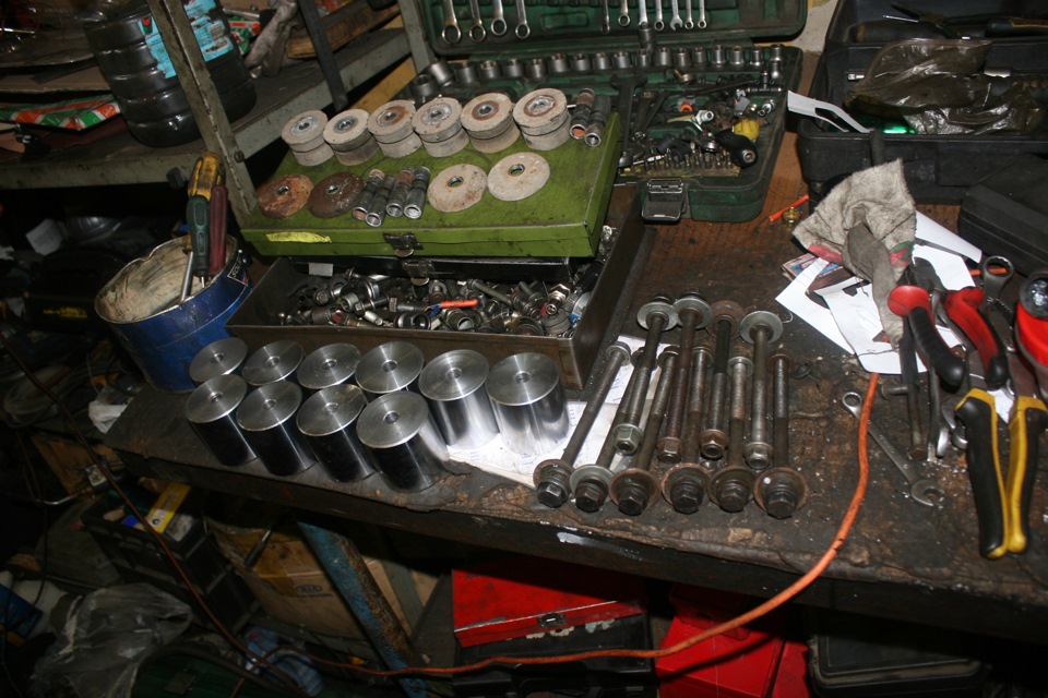

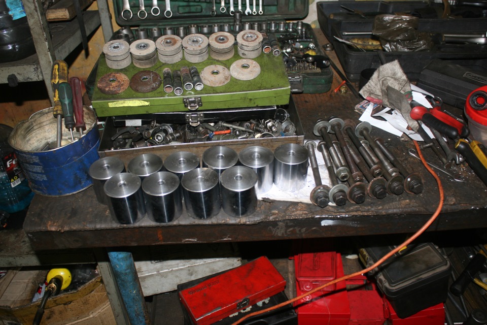

6 точек крепления извлекаем втулки и нижнию часть подушки и рассверливаем под 12.2 мм.
Комментарии 2
Может просто материал по прочней
Вопрос. В чём разница между металическими и капролоновыми проставками. Кто-то даже хоккейные шайбы ложит =)
