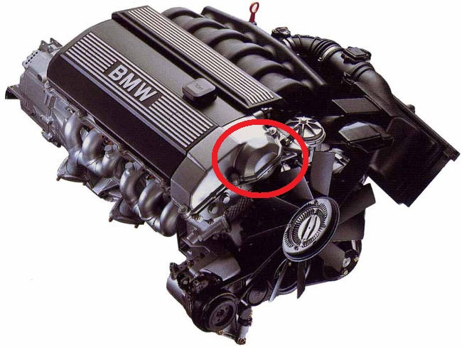

Vanos(от нем."сломай язык, пока будешь читать название")-cистема изменения фаз газораспределения в двигателях БМВ.Данная система бывает двух видов-Single Vanos(только на впускные клапана, с одним поршнем) и Double Vanos(на впускные и выпускные клапана, с двумя поршнями).
Крепится она на приводные шестерни распредвалов посредством промежуточных шестерёнок, которые установлены в самом узле.По сути они находятся друг в друге и при движении шестерней в Ваносе, начинают двигаться и шестерни распредвалов, тем самым изменяя фазы газораспределения(степень открытия впускных(выпускных)клапанов).Как же они начинают двигаться?
В самом Ваносе находятся маленькие поршни, которые под определённым давлением масла, начинают перемещаться вперёд-назад, тем самым воздействуя на шестерни распредвалов.Само же давление масла, регулируется электро-магнитным клапаном, который работает от системы управления двигателем("мозгов"), которая, в свою очередь получает данные от датчиков расположения распредвалов)

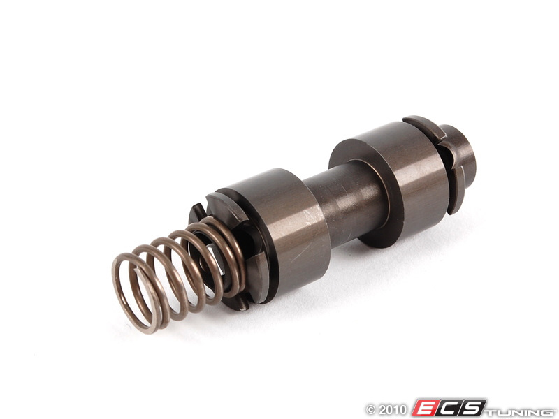

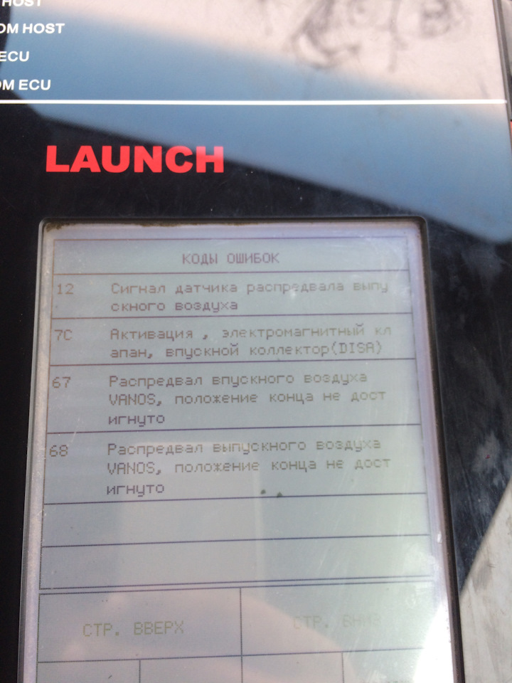

Во время моего последнего визита к дилеру и ремонта, описанного в предыдущей записи, в ходе всех замеров, которые делались практически везде, был найден небольшой люфт на поршнях в Ванос-е.
Выходов из этой ситуации было два:быстрый и не очень.В первом случае, это покупка оригинального узла Ванос.Найти его, в принципе не трудно, поэтому все эти вопросы решились бы быстро.В тот же день он был бы уже привезён и поставлен…но.Единственное в чём была загвостка, это цена.На тот момент, отдав и так уже достаточно не маленькую сумму за весь ремонт, покупать двойной Ванос, в сборе, за почти тыщу долларов, я не особо хотел, хотя был уже к этому очень близок.
В итоге, посидев несколько часов в интернете и всё досконально изучив, я решил выбрать более долгий, но в то же время более практичный и надёжный способ-купить ремкомплект.Почему практичный-понятно, дешевле.А вот почему надёжный, тем более на много, я объясню.

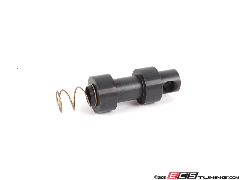

На моём двигателе стоит Double Vanos, поэтому данный ремкомплект состоит из 10 "мягких" и двух стальных колец.На Single Vanos, соответственно, будет меньше. Покупается он по отдельности, т.е. "мягкие" кольца идут раздельно со стальными.Стоит, каждый из таких ремкомплектов, по 60$.
Т.е. в сумме 120 долларов плюс доставка из Америки.Итого получается около 150-ти зелёных.

Материал колец на поршнях в Ваносе, которые идут в оригинале, называется буна.В ремкомплекте же, который описан выше, идут стальные кольца из подшипниковой стали.Как и оригинал.И "мягкие" кольца из Тефлона и Витона.Они намного прочнее, температура и износостойкие.Со временем они не задубеют и не покроются трещинами.По крайней мере так говорит производитель.
И вот как раз именно из-за производителя, я и не успел поставить этот ремкомплект, в то время, пока двигатель и Ванос вместе с ним, были в разобранном состоянии.Поэтому в итоге, собрали всё как и было.В моём случае, мизерный износ Ваноса, позволял это сделать, но с тем учётом, что в ближайшее, очень ближайшее время, всё будет доведено до идеала.
По поводу фирмы-производителя этих ремкомплектов, я остановился вот на этом:

Подскажите, если диагностика показала ошибку ваноса, то это только кольца?
А не может быть проблема с клапаном?
Как не за зря поменять кольца))
А то вдруг дело в клапане)
Приветствую.

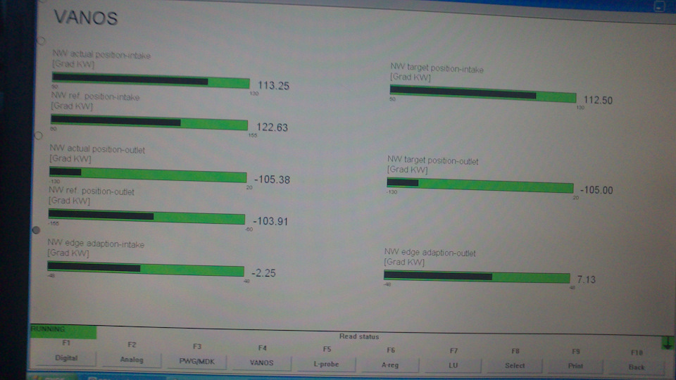

Нет, там есть варианты. Проведите тест блок по электромагнитным клапанам Ваноса (в Rheingold), посмотрите сами показания работы (в Inpa).

Здраствуй. Подскажите пожалуйста поменял ремкомплект дабл ванос м54б30 показывает механическая ошибка вануса, раньше до замены не было этой ошибки подскажите кто чем сможет)ремкомплект только резинки без кольца пробег 199000
Добрый день.
Возможно что-то неправильно собрали, некорректно выставили фазы ГРМ.
Мастера выставляли линейкой что скажешь по этому поводу?
Не знаю, данный способ не пробовал.
Нужно специальные шаблоны чтоб выстовлять фазы да ?
Да
Все спасибо
Выставили как положенно фазы и все наладилось сам все сделал с братьями вот что значит делать все по тис

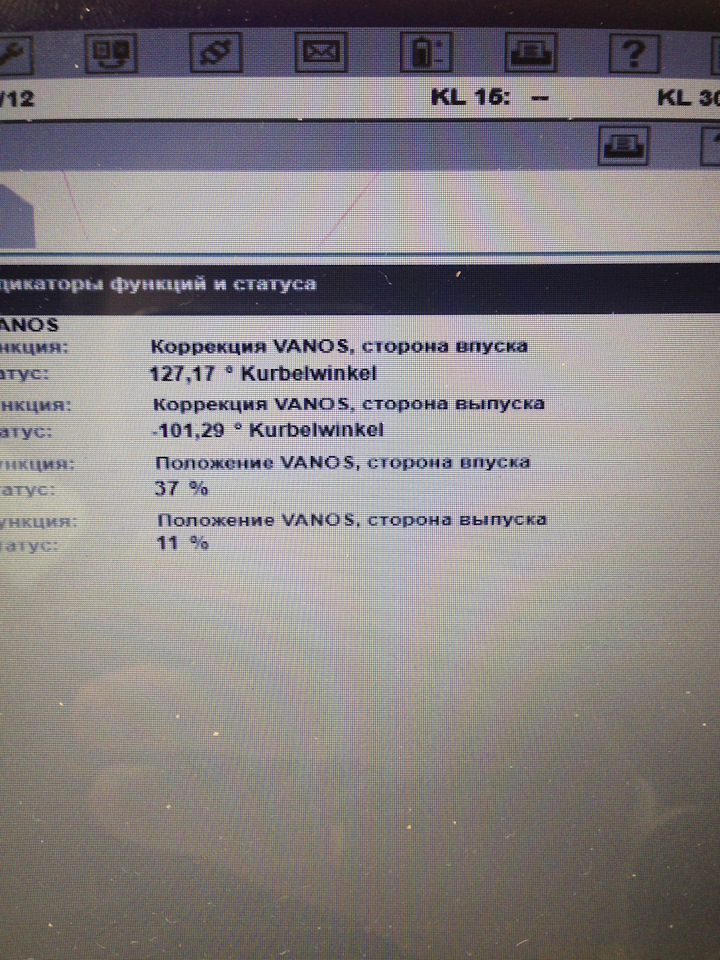

Здраствуйте. Выскочила ошибка привода. Сделал диагностику. Выдало ошибку. Что под замену: клапан или ремкомплект нужен. Заранеее спасибо.
В рецнгольде не могу найти тест ваноса.
Добрый день.
ТО транспортного средства>поиск ошибок>функциональная структура>привод клапанного механизма
Там будут тест-блоки по Ваносам впуска и выпуска.
Спасибо. Рецнгольд 3 версии, а там нет такого. Поищу посвежее версию. А по запчастям: клапан или ремкомплект?
Вероятнее всего клапан.

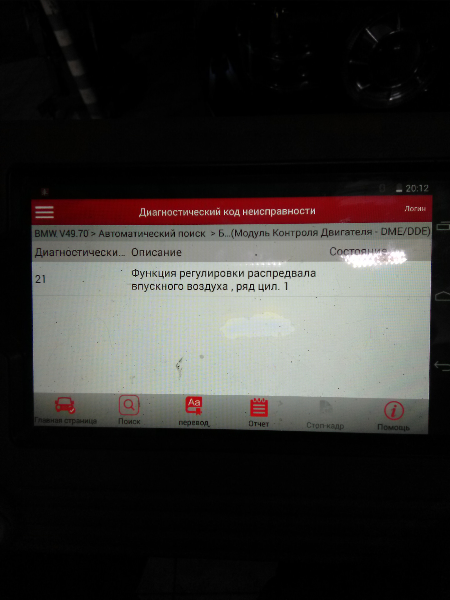

Здравствуйте. Мотор М54, диагностика пишет " Механическое повреждение Ваносов. Ремкомплект поменен. Всё началось, после замены маслянных колпачков со снятием головки. Поставили рабочий Ванос с другого такого же мотора, ошибка та же. Что делать, ни кто не знает.
Приветствую.
Устанавливаете согласно руководству
( tis.bmwcats.com/doc1043567/ )?
Больше не боюсь данного зверя ) спасибо за подробности!

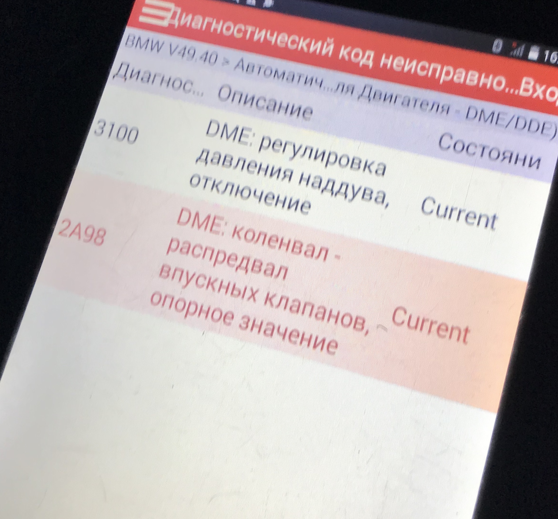

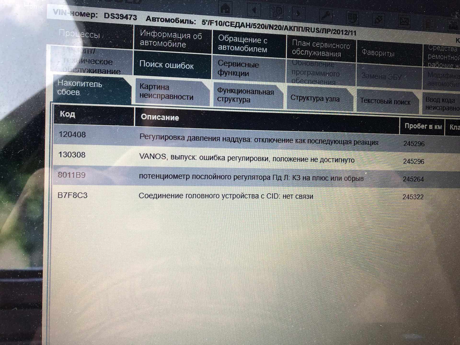

Приветствую. Не подскажешь по моей проблеме? Ошибки p0014 и p0015. Датчик новый, электромагнит рабочий, сам клапан почистил, проводку проверил. Один фиг тоже самое. С VANOS проблемы или сами валы " ушли"? Сам кое-чего понимаю, но с м54 не сталкивался раньше. По показаниям в INPA, если фазы сместились, можно понять в VANOS дело или же в изначальном положении валов? Резко как-то началось. Расход подскочил до 23 литров и в аварию проваливается, когда хорошо крутишь. И потряхивает еле-еле на холостых. С клапана разъём сдёргиваешь — потряхивает, но в аварию не уходит.
Привет.
Дело скорее всего в уплотнениях Ваноса, тех самых, что описаны в статье.

Прочитал не понял одного, как определить работает он или нет
В первую очередь о корректности его работы скажет динамика автомобиля(особенно до 3000 оборотов) и компьютерная диагностика.Так же отдельное внимание можно и нужно уделять звуку самой работы данного узла.

Если мы говорим про поршень электромагнитного клапана, то на M54 выглядит он вот так:

На M52, не TU, вот так:

Не знаете у меня по ванусу такии показатели ето критично?м54 2.2
Как двигатель себя ведёт?
На низах не едет(
Иногда есть прориви и едет
Как вариант, это может быть один из электромагнитных клапанов Ваноса.
Надо менять ремкомплект?
Нет.Электромагнитные клапана и рем.комплект Ваноса это разные вещи.
Для начала надо окончательно понять в чём причина.Для этого в первую очередь нужно найти грамотного диагноста.

Здорова, хотелось бы у тебя кое-что спросить. Выдала ошибки диагностика, у меня значит неправильно он выставлен? + сигнал датчика распредвала выпускного воздуха, это значит который слева если смотреть на мотор спереди. Я так понял если не работает датчик, значит ЭБУ не видит положение распредвала, если не видит положения, электро-магнитный клапан не даёт нужное давление масла, тем самым ванос не выполняет функцию. Ощущение что на низких оборотах она очень туго набирает скорость, а вот на высоких ощущения совсем другие, идеально 100%. И расход для 2,2 объема 16л в городе у меня, двигатель после кап ремонта, думаю дело в ваносе и катализаторах (с ними позже). Думаю в первую очередь заменить датчик, если ошибка диагностики исчезнет, а эффекта никакого не будет, то скорее всего нужно будет лазить в сам ванос, или существует диагностика которая точно покажет работу ваноса? Буду благодарен за ответ.
Привет.
Да, датчик положения выпускного распредвала находится слева(если стоять лицом к мотору).Как бы под узлом Ваноса.
Логика правильная, но для начала всё же лучше скинуть все ошибки, проехаться и подключить диагностику снова.Если результат повторится, начинать нужно с датчика(при замене так же не забудь и об уплотнительном кольце).
Само диагностирование и прочие процедуры делать лучше либо Инпой, либо Дисом.Они развернуто показывают все данные.В том числе и конкретно по Ваносу.
Спасибо большое! Обязательно сделаю как ты сказал)
У меня такая же проблема, + еще стучит как у дизелей, думал шкиф гидроконпенсатора кондея, нет(
Заказал я датчик + кольцо уплотнительное. Заменил, диагностику провели исчезла ошибка, хотя раньше даже не скидывалась. Приезжаю опять через два дня опять-таки она же показывает, т.о. вывод что дело в самом выносе, который выдаёт ошибки и прицепом выдаёт нет это ты датчик!

Здравствуйте, как узнать скольки ванусный у меня двигатель БМВ Е38 1998-11 2,8i ?
Двухваносный.
Спосиба, но как определить.не мог бы пояснить мне.
Смотри на клапанную крышку.Двигатель с одним Ваносом выглядит вот так:
