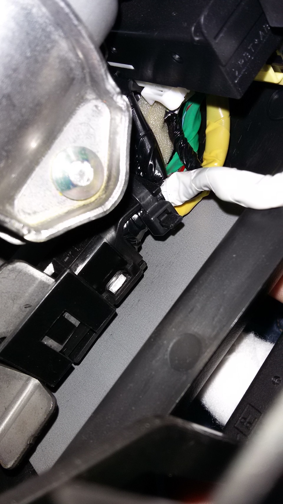

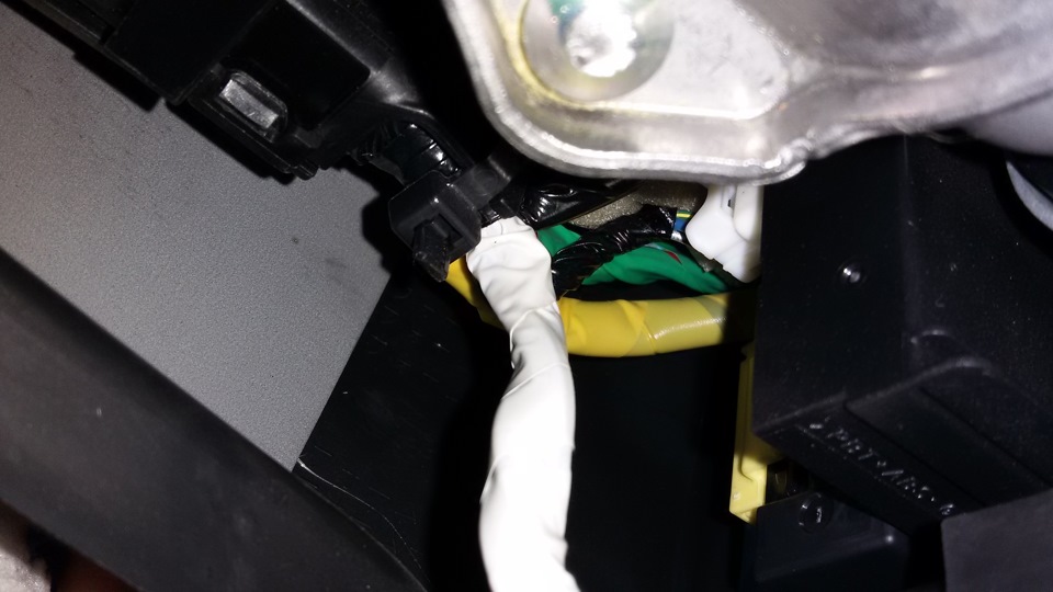

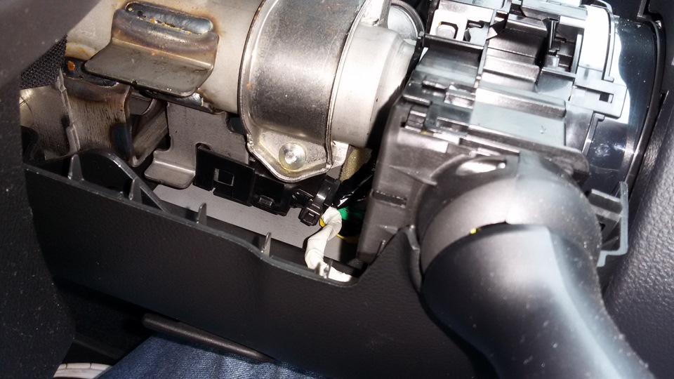

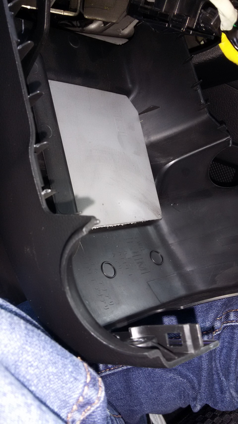

Не так давно до меня дошла информация, что в новом форе, а также новой импрезе (последний кузов) возможны проблемы с электропроводкой рулевой колонки, в том числе с проводкой водительского Airbag. Сегодня удалось её проверить: взял у супруги её SJ, снял кожух рулевой колонки и увидел то, о чём мне говорили: на нижней половине кожуха имеется металлическая пластина! Которая плотно прижимается к жгутам проводов!
Общий вид
Вот тут видно что пластина прижата
а также острые кромки

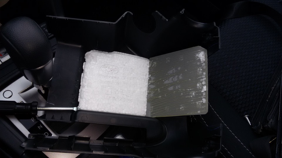

Далее снял нижний кожух и осмотрел состояние проводов, оказалось всё нормально, но на всякий случай избавился от этой пластины, тем более непонятно для чего она там нужна. Т.к. в машине супруги инструмента нет, воспользовался "стоковой" отверткой)))
Отковыряв железячку увидел любимую надпись SUBARU и парт-номер запчаSTI

Очень странно … эта пластина там точно не нужна? и точно ли только в этом дело? может это только твои догадки, а дилеры что по-серьезнее делают?
В предыдущем поколении импрез и форестеров этой пластины нет.
Я видел своими глазами официальное письмо у дилера. Как они избавляют от этой проблемы мне не известно, но судя по опыту общения с ними, скорее всего они дополнительно подмотают изоленты и всё или просто осмотрят.
А что в письме у дилера?
В письме у дилера пару случаев (на импрезах врх) с перетёртой проводкой и вследствие этого — замыканием!
Неужели производитель заложил эту неисправность?
ну уж точно не я)))
