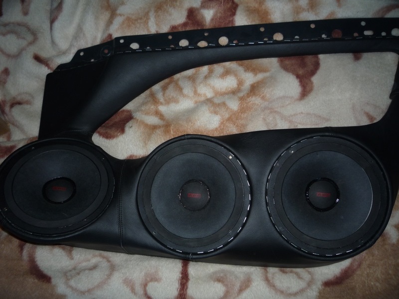

Ну вот собственно и закончил я со своим фронтом)думаю на первое время хватит)))
компоненты на фронте
3 пары середин от Aps Mh 88
3 пары Вч так же от Aps t44v2
материал Обшивок Натуральная кожа с чёрной прострочкой)
ниже выкладываю фотки самого процеса)))
Всем спасибо за внимание с уважением Денчик)
На след недели приезжает мафон и будем запускать систему)

скажу честно — мне не очень нравится слишком сильный выворот первого динамика, я бы не стал.
в остальном тема!
пищалки давай выкладывай!
выворот делаеться чтобы сохранить родную вставку без переделок, да и замучили у всех в принципе однотонные фронты)внесли свою фантазию)
выворот как раз будет играть в лицо)))
с пищами чуть позже будет работа)
дело, конечно, твое — тебе кататься и слушать! хотя нет, слушать еще и окружающим =)
я свои немножечко довернул, но не хотел делать слишком большой разворот.
да и системка у меня послабее.

круто выглядит) всегда интерсовался, а ничего что головки будут прикручиваться непосредсвтенно на обшивку, а не на метал, у нее степень свободы то побольше все же, она дребезжит очень хорошо
сидит на обшивки намертво)) не чему там дребезжать)
нее, я не спорю))) я про то что когда они рабоатать будут, обшивки сильнее вибрировать будут
это середина у меня от 180гц играть будут, т.е баса от мидов не будет))
вопрос исчерпан
не спорю если бы были мид басы то пришлось бы из колец делать тонеель для жёесткости)
в моём случае он безсмыслен)

есть материал называется БИЛАСТИК, при нагреве тянеться на ура, я не проф обтяжщик, но у меня получилось самому обтянуть, просто если и делать со швами то как то мне кажется надо узор придумать …имхо конечно
увы фото другого качества нет…обтянуто одним куском

дружище извени но мне обтяжка никак не понравилась.((( можно было бы и одним куском вытянуть
да:?вытяни где левый крайний дин, одним куском какой бы профессионал не брался просто физически нереально!
пробывали и одним куском но выходит оч много лишнего как раз внизу левого крайнего дина
тебе одному не нравиться обтяжка остальные и я в том же числе доволен!
