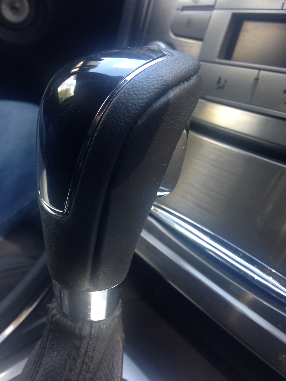

Собственно как и у многих, поломалась у меня пружинка в кнопке фиксации на ручке переключения режимов автоматаво как загнул), печаль( Цена на данную з/ч во всем известном магазине еще печальней 7600р на 14.09.2015. Заказал я ее значится у братьев китайцев вот тута ru.aliexpress.com/item/Ho…01407_4,201444_5,201409_1 10 дней и она у меня, качество такое же как и оригинал, кожа ягненка все дела)), пошито качественно, все робит единственный момент кнопка хром а у меня была черная.
И собственно сегодня заменил.
По замене все просто, повернуть хром кольцо на чехле ручки, отжать одновременно два усика на набалдашнике и потянуть вверх. При установке кнопку держать нажатой иначе не войдет язычок в нее.

Кнопка что дает? стесняюсь спросить)))) какую функцию?
В смысле, у тебя что твоя кнопка на ручке только для красоты?) Кнопка блокировки у меня сломалась, конкретно пружинка на ней вот и сменил.

кнопка дает защиту от случайного переключения рычага селектора! При работающей кнопки пока не нажмешь — рычаг не переведешь в другое положение!
а у меня горе умельцы не вставили язычок и кнопка не нажималась, поехал к дилеру и тот мне поменял всю кулису в сборе по гарантии, а когда пришло время ставить ручку тоже не нажимался язычок, сделали как надо и поняли что кулису можно было не менять)))). www.drive2.ru/l/5830829/

Я опускался чехол, а потом зажимал кнопку и тянул вверх и все. И также назад что-бы защелкнулось.
Там в самом внизу есть защелка присмотрись на нижней фотке, у меня просто так не стягивалась.
Да ручки одинаковые, через силу снимал уже пару раз может больше.
