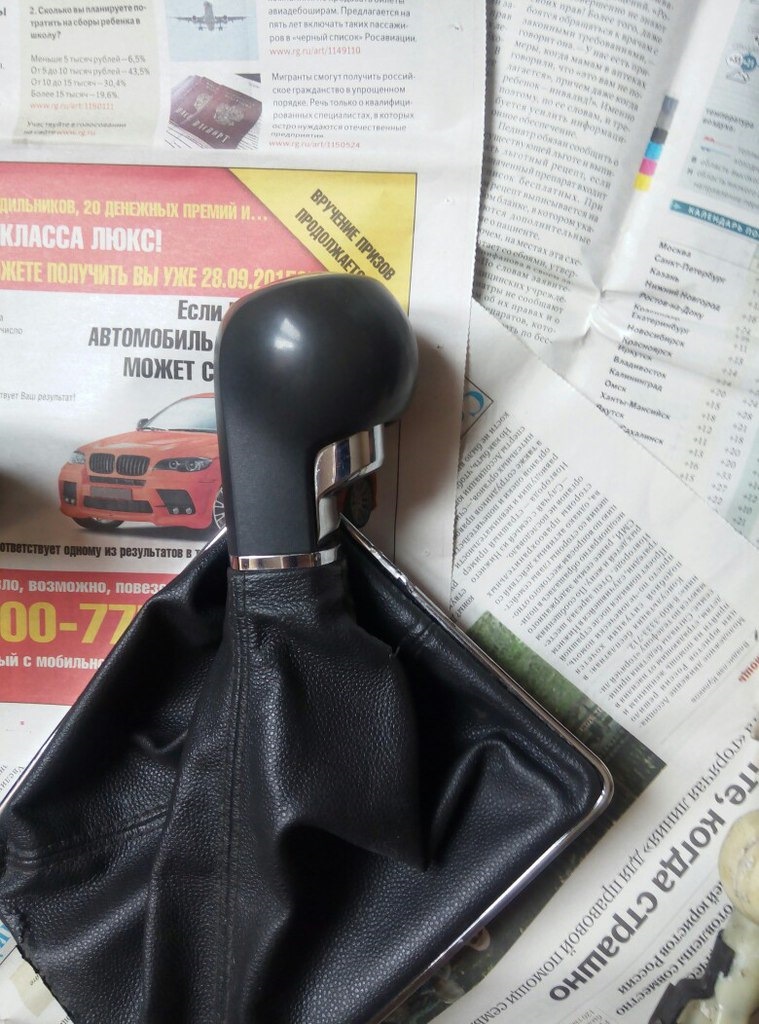

Всем Приветы!

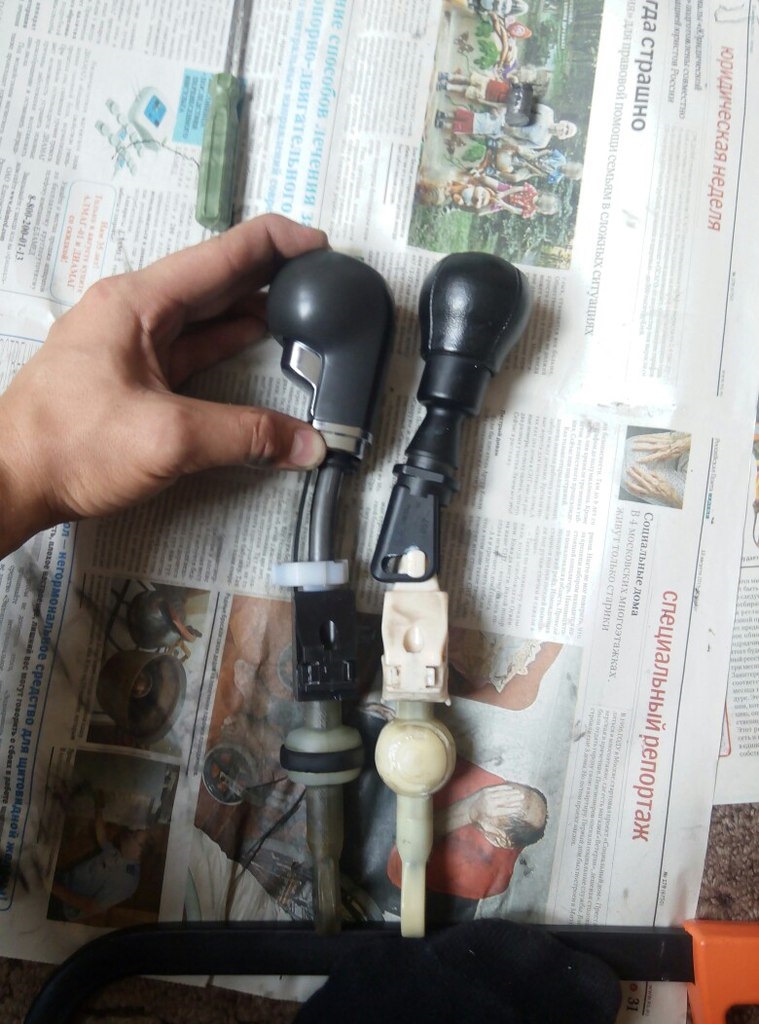

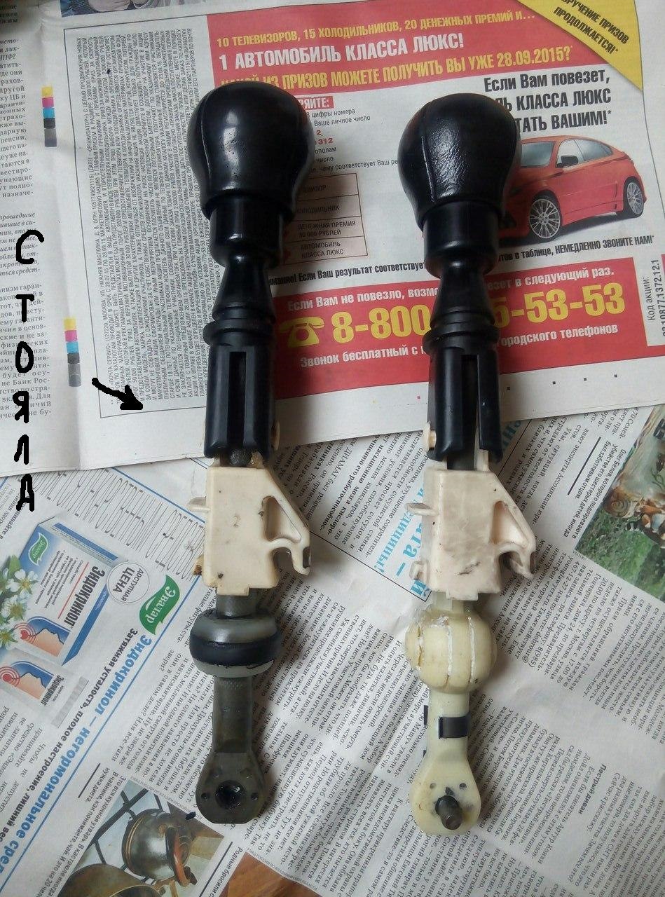

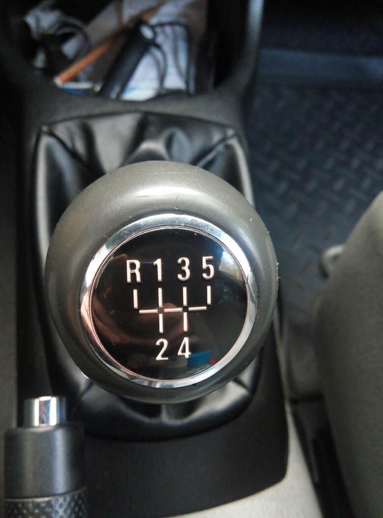

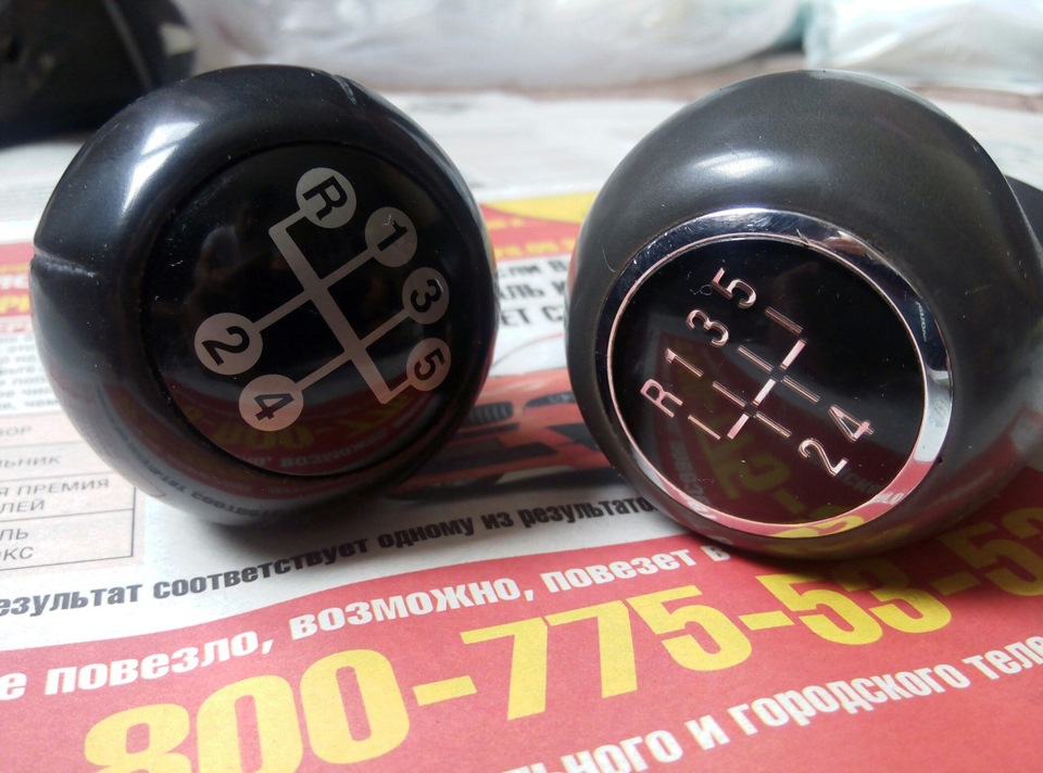

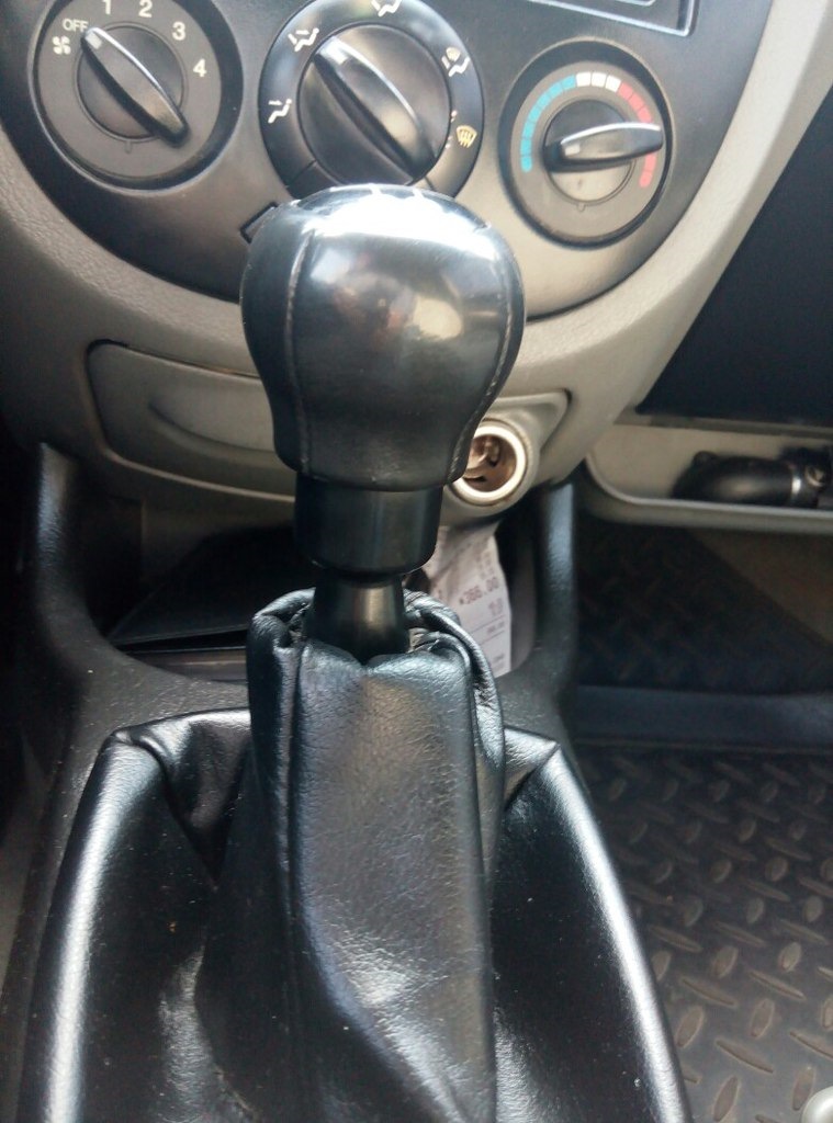

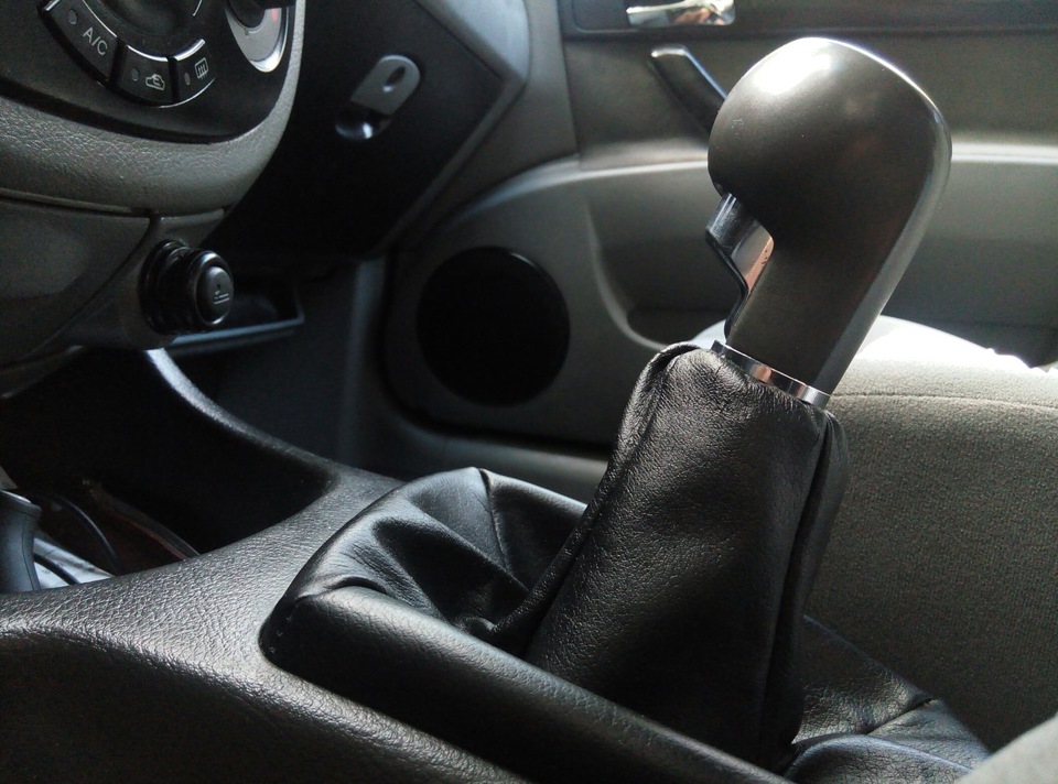

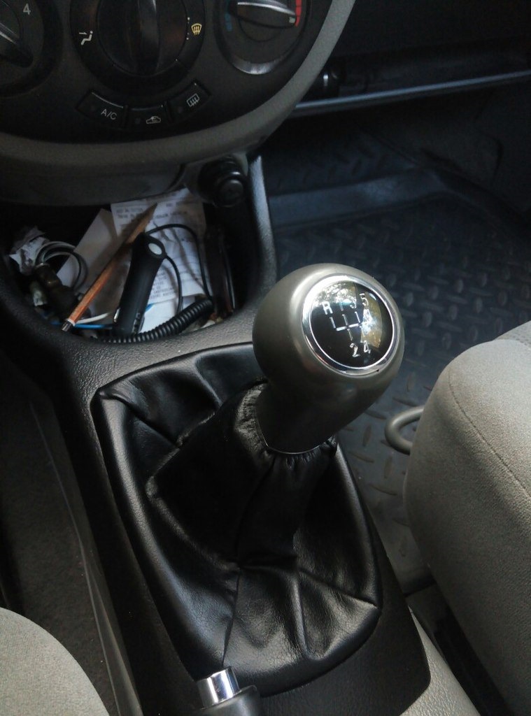

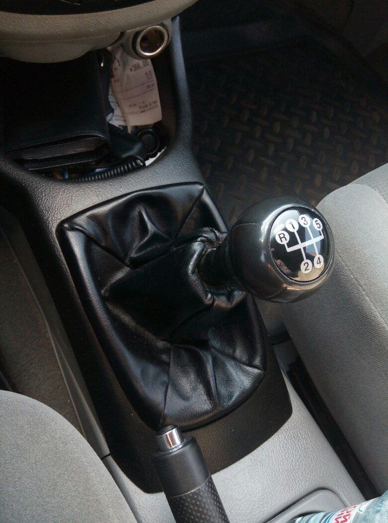

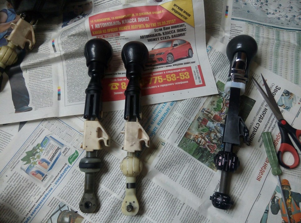

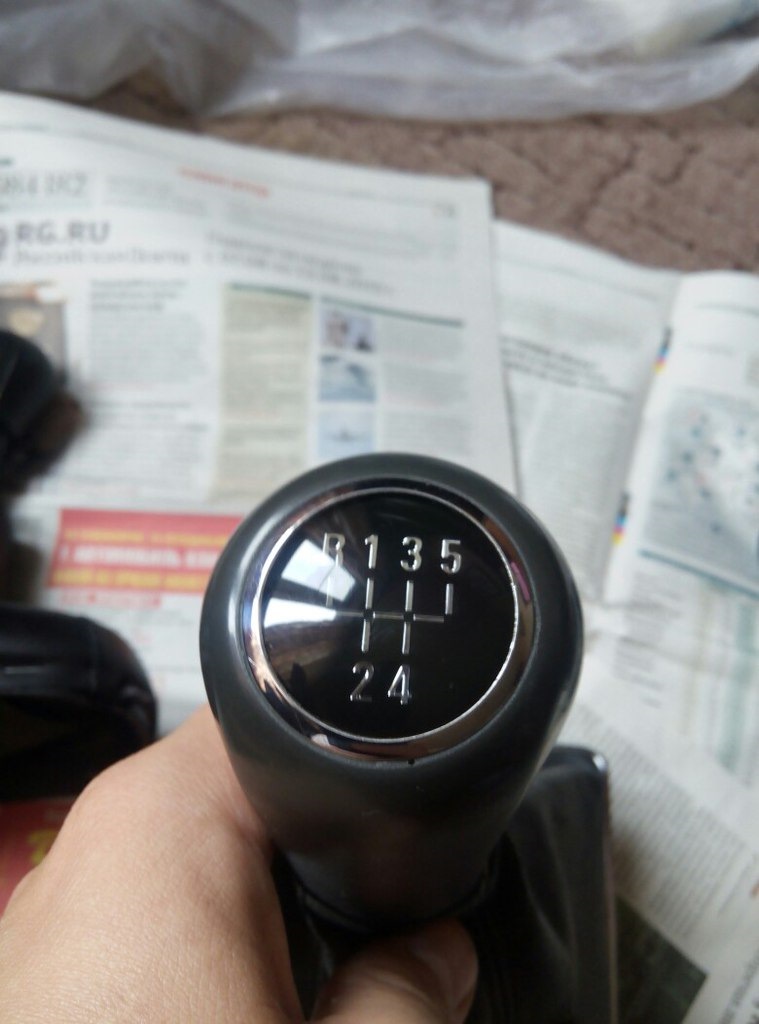

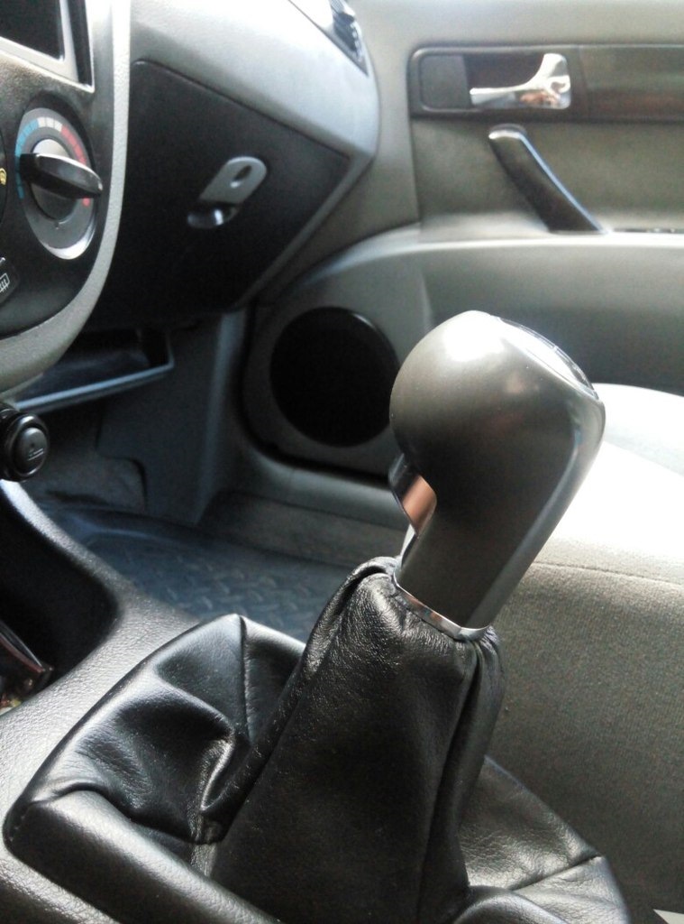

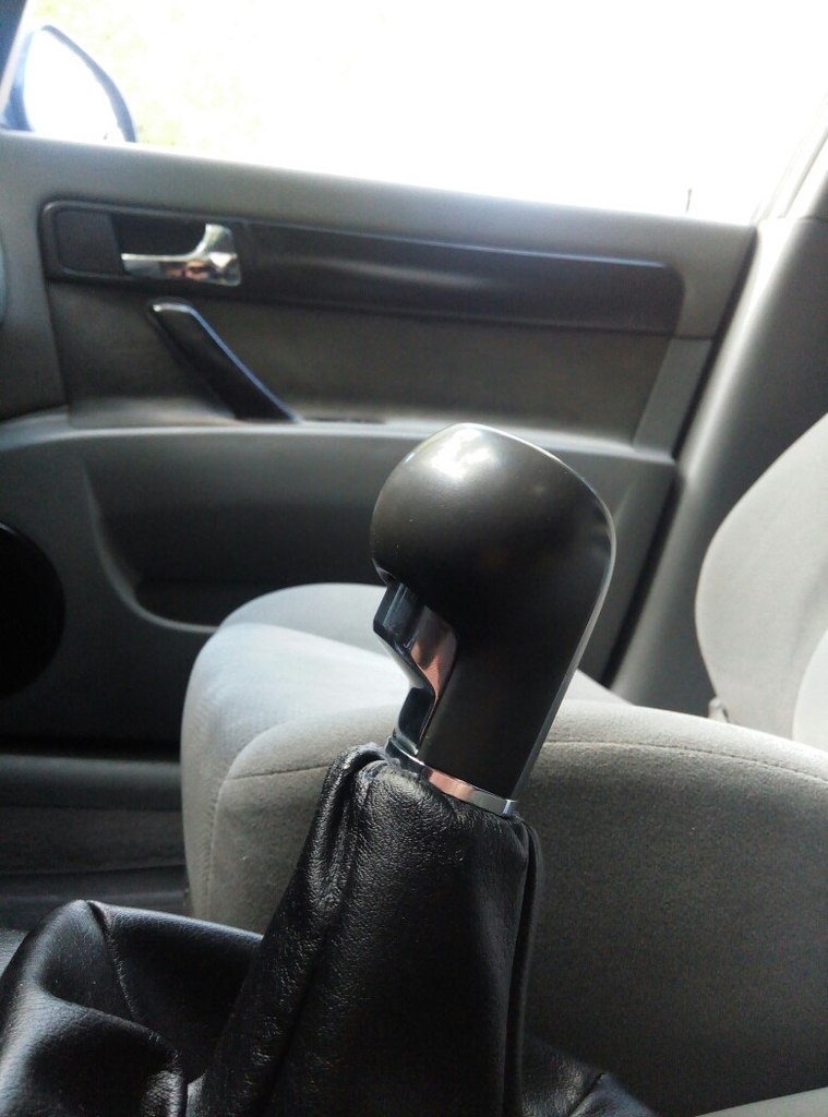

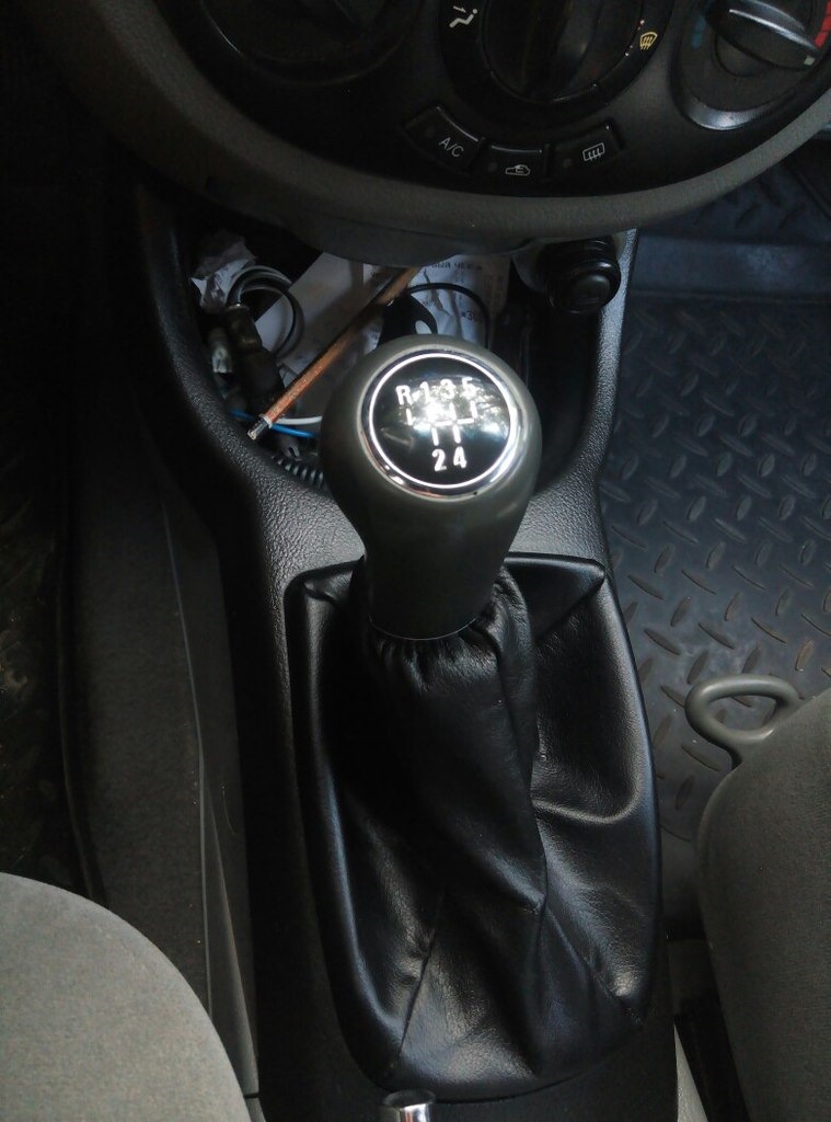

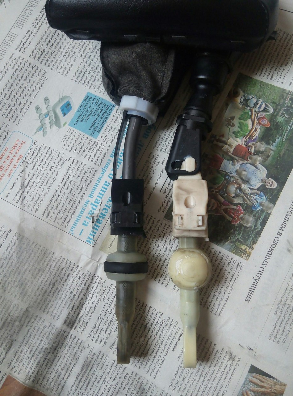

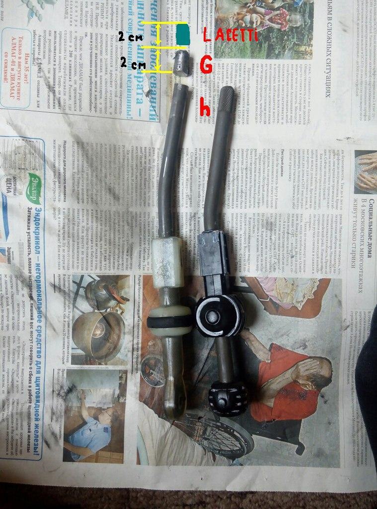

Листая очередной раз авито наткнулся на разборку астры а именно на ручку переключения передач от astra h, и тут я прикинул если ко мне подошла ручка от astra G то и h встанет.посмотрел покрутил в руках и решил брать! и не прогадал.установка очень проста.когда переделывал ручку от родной lacetti под g то укоротил родную палку на 2 см, для переделки под h надо срезать ещё 2 см и того -4см от родной палки лачетти.почему родная палка от лачетти? у неё резиновое кольцо которое плотно сидит в кольце тяги а от g немного люфтит пластиковый шарнир, а для h и вовсе там другая палка.всё встало идеально.как будто с завода.всё переключается и не заедает.в ладони сидит хорошо.не как шарик от жигулей.и задний ход удобен и эргономичен.советую! осталось тока чехол сшить для него.пришлось колхозить родной чехол т.к. от астры был потрёпан.

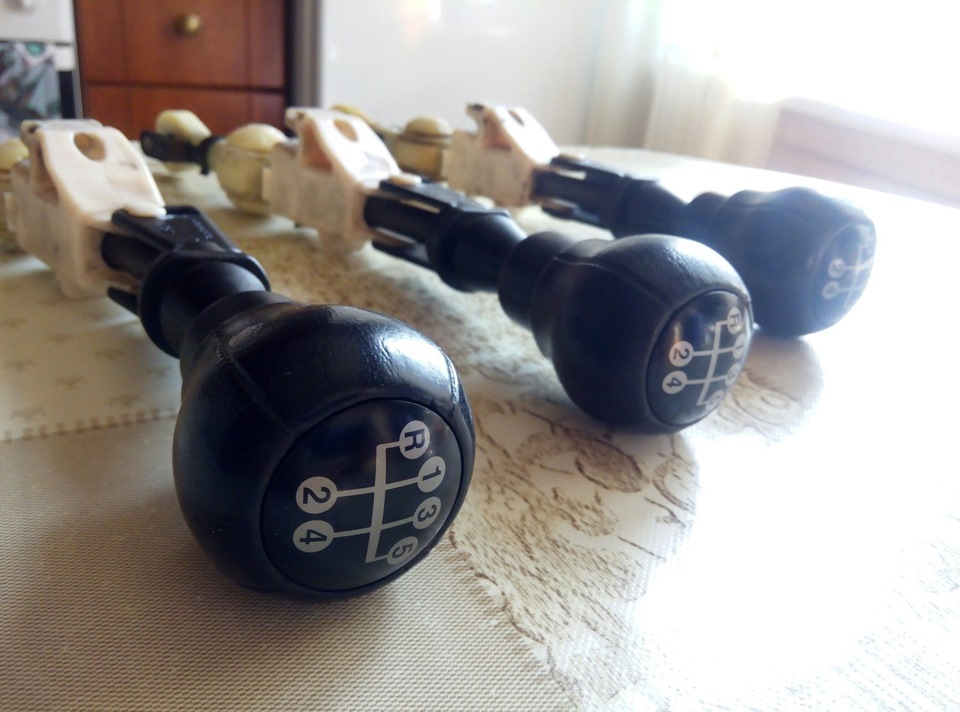

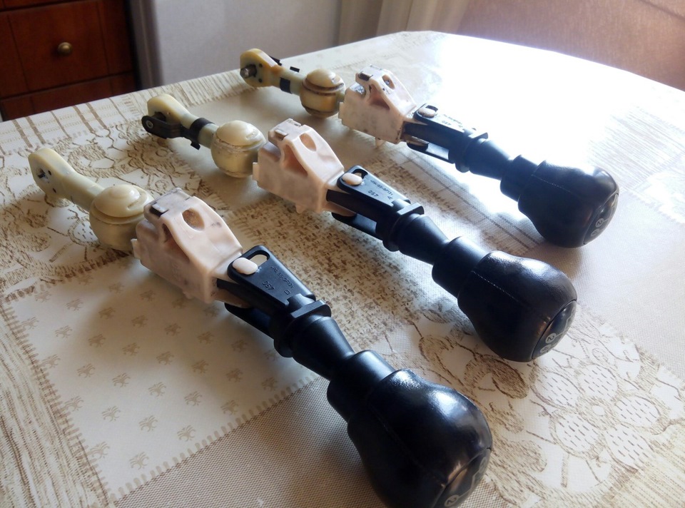

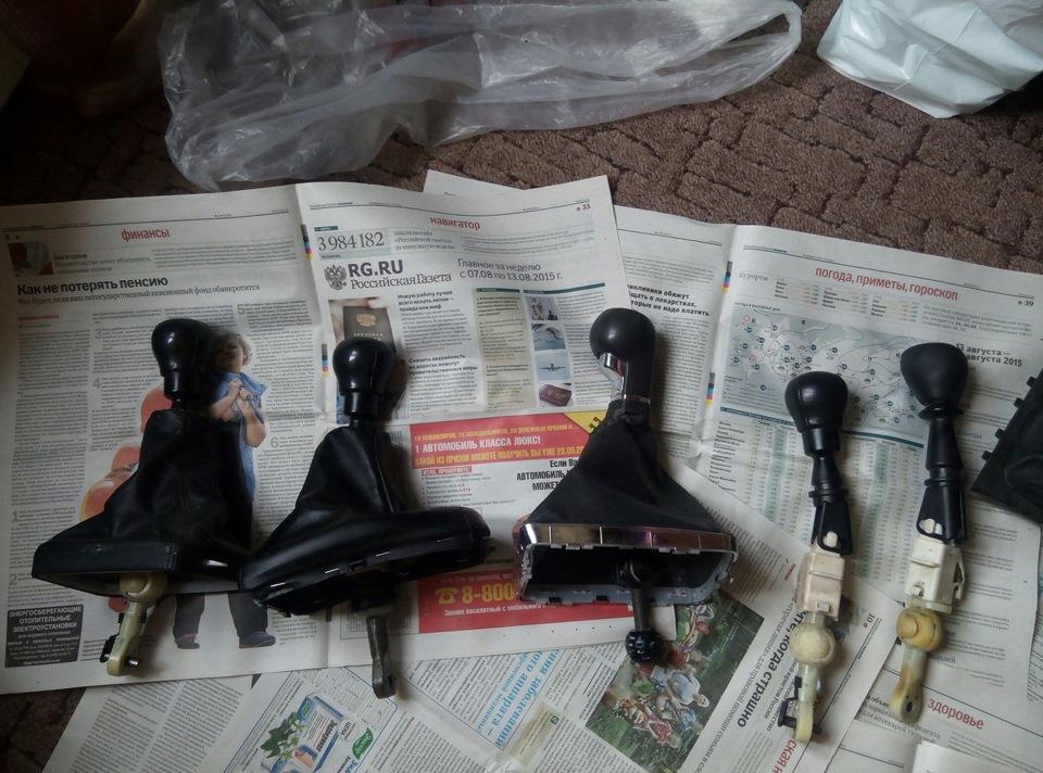

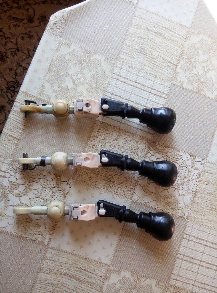

Так же урвал парочку ручек от G на продажу.кому нужно пишите в личку, в наличии 3 палки

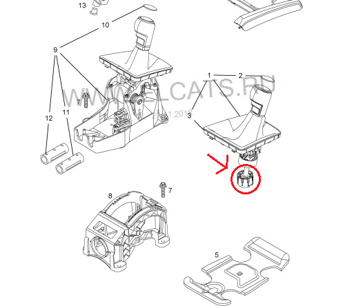

Приветствую, на опель астра H ручка не держится на своем месте .Как зафиксировать ее ?На фотографии я отметил деталь, которой не хватает, отдельно она не продаётся .Не подскажете как выйти из этой ситуации ?

Привет, подскажи, длина родного чехла остаётся без изменений или нет?
Подрезать надо
Сколько? Пару см достаточно будет?
1.5 см

Привет как ты саму ручку снял с рычага?
там стопорный рычажок есть.его сщёлкиваешь в сбок и вытаскиваешь стопор и всё.сними чехол и поймёшь

А снимал как?
В один конец вставляеш отвертку и держиш а другой рукой просто скручиваешь шар.там мега силы и не нужно

обязательно рычаг отпиливать? лежит ручка у меня, наподобии как у тебя, сбоку если смотреть, то точная копия. попробую поставить.
да обязательно.ибо флажок для заднего хода не будет доставать до канавки на самом корпусе
ProstoDima68
Если тока шарнир без износа то можно просто её поставить и будет норм

Сколько будет стоить сие чудо?
астра g? те что на последних фото 1000р штука
а те, что на первых фото?
секрет фирмы)
