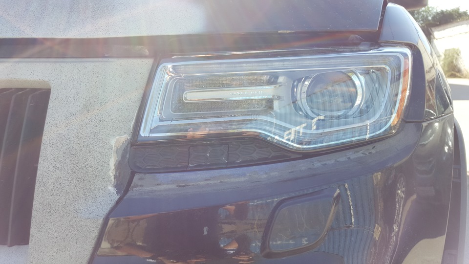

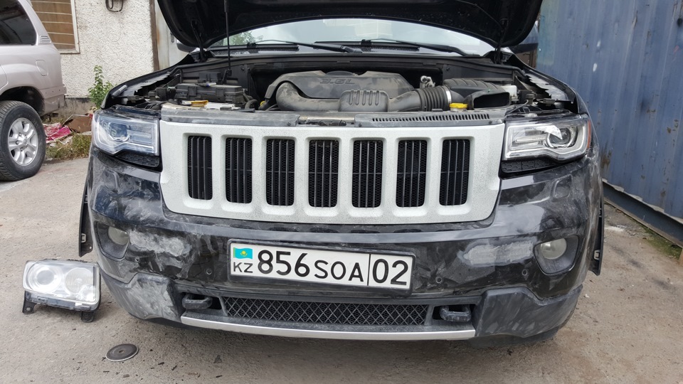

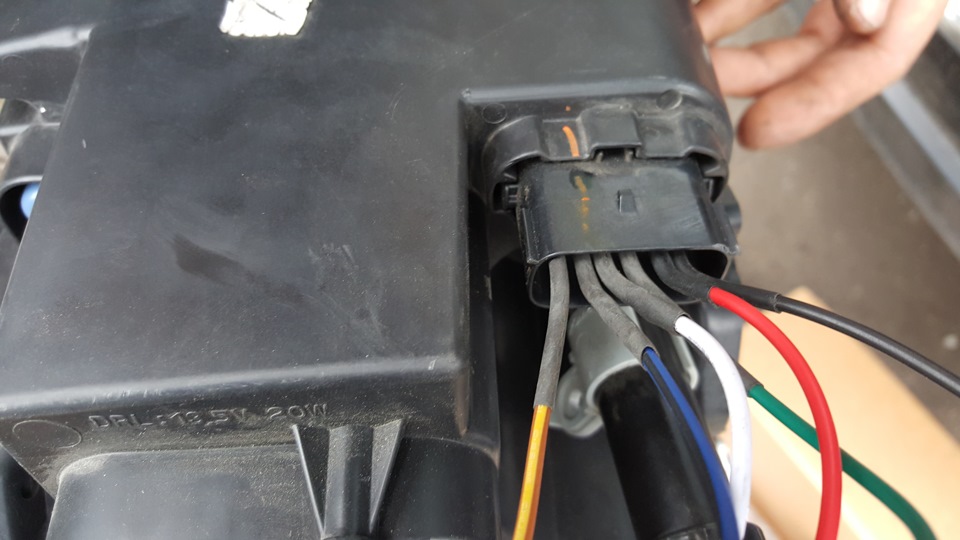

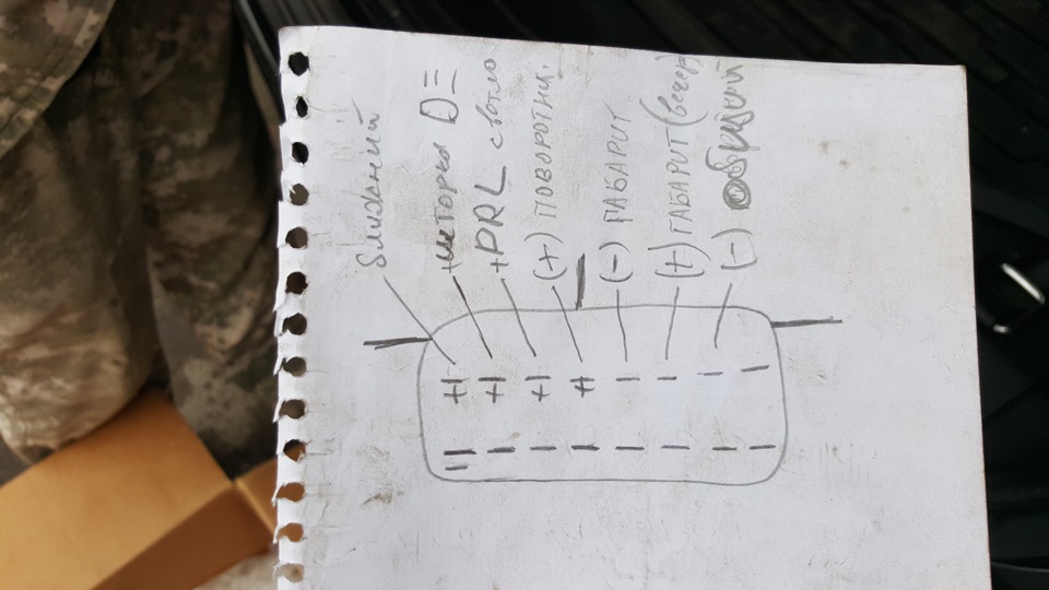

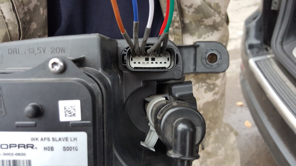

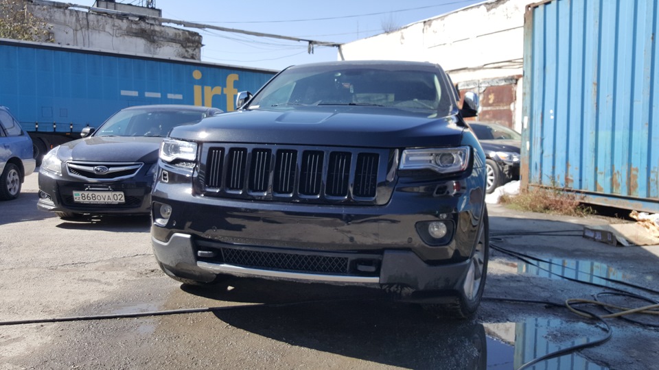

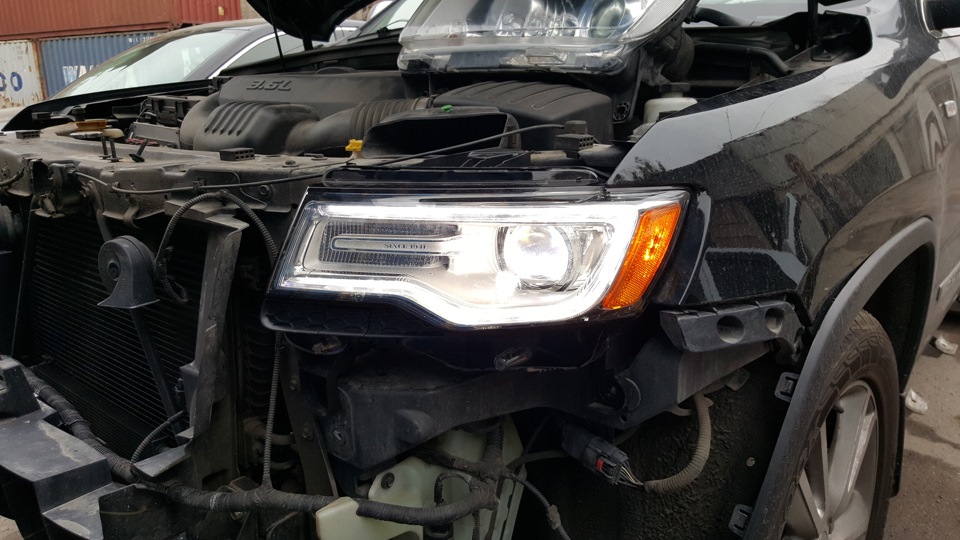

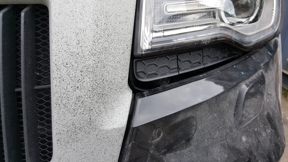

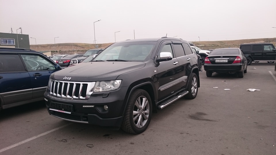

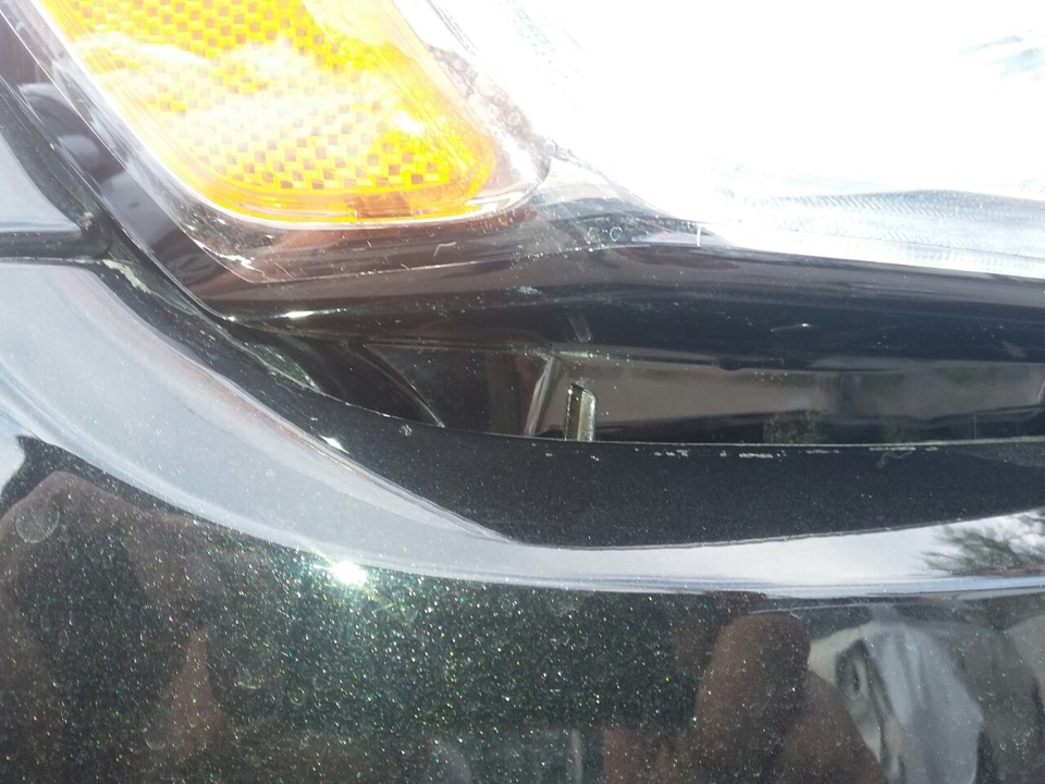

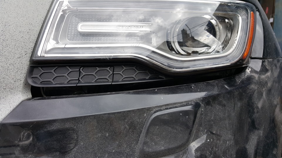

Искал в интернете информацию но ничего толком так и не нашел, известно было что кто то уже делал подобное но дальше никакой информации не было. На свой страх и риск были заказаны фары от рестайлинга с аукциона ebay.com, так как выбор был не большой, одна фара была с AFS другая без AFS, так как у меня нет AFS купил и не заморачивался на этом.В пути сломали пару креплений на фарах. Цена с доставкой до Алматы 1000 долларов. Сразу скажу, что фара один в один не подходит, нужно немного править крепления.Между бампером и фарой очень большой зазор получается, решили с мастером наростить бампер. Ниже на фото примерно все понятно.Схему подключения тоже выкладываю, машина еще в мастерской так что как бампер сделают, выложу фото.На последних фото видно какой зазор получается на стоковом бампере. По мимо бампера, нужно ещё решётку переделывать!

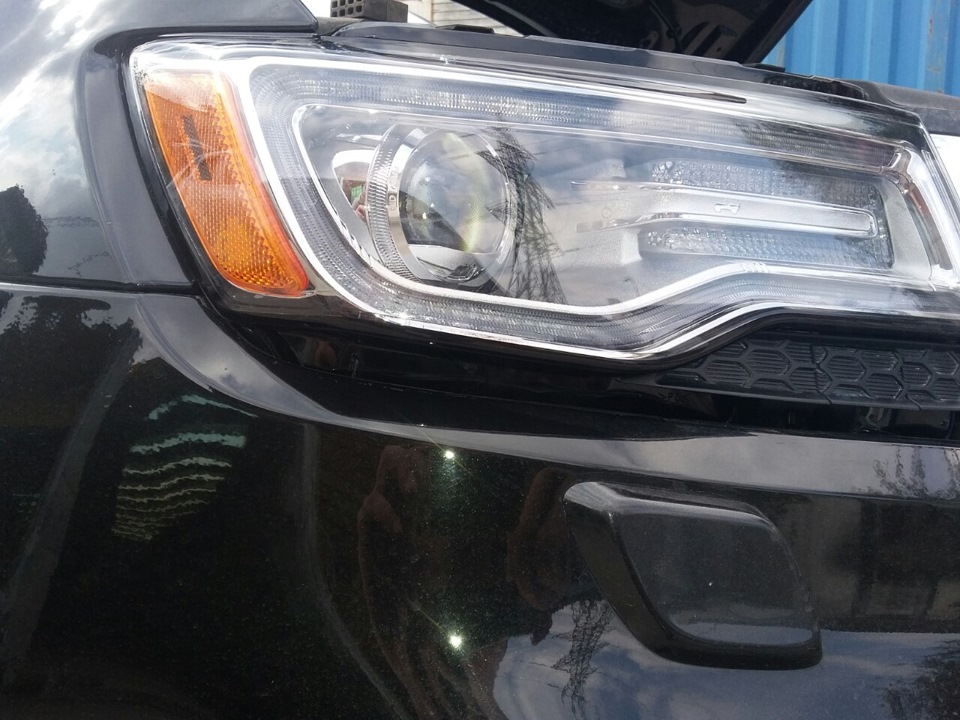

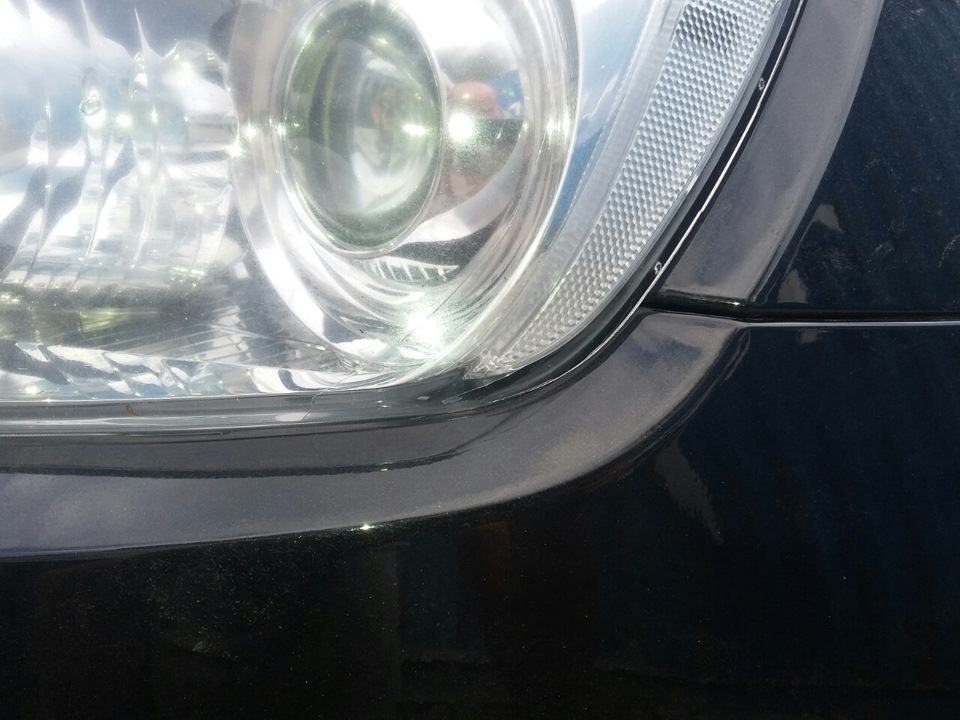

На последнем фото видно как наростили бампер и решетку.Малярные работы 500$

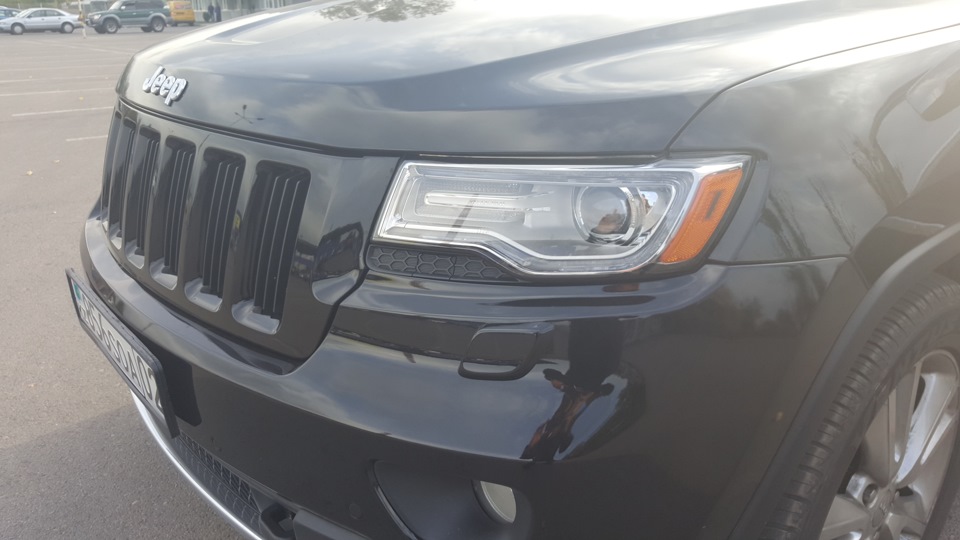

Вот и завершились покрасочные работы. Результатом очень доволен!

А бампер на рестайлинг уже не проще было поменять? или какие то не схождения…
Если бампер менять, то и решётку менять, и не факт что бампер встанет как родной!

Если бампер наростить, предется его перекрашивать.
И корректор удалось подключить?
Само собой бампер красится будет! Корректора не подключали так как одна фара с AFS а на другой корректора вообще нет, выбора большого на аукционе нет, пришлось выбирать из того что есть, да и корректор он мне в принципе не нужен, один раз в ручную настроим перед сборкой и все.

Груз в багажнике будет и пассажиры сзади и фары твои будут бить в глаза. Для того и ставят корректор
Для этого я поставил полеуретановые проставки в круг, проседать так не будет
