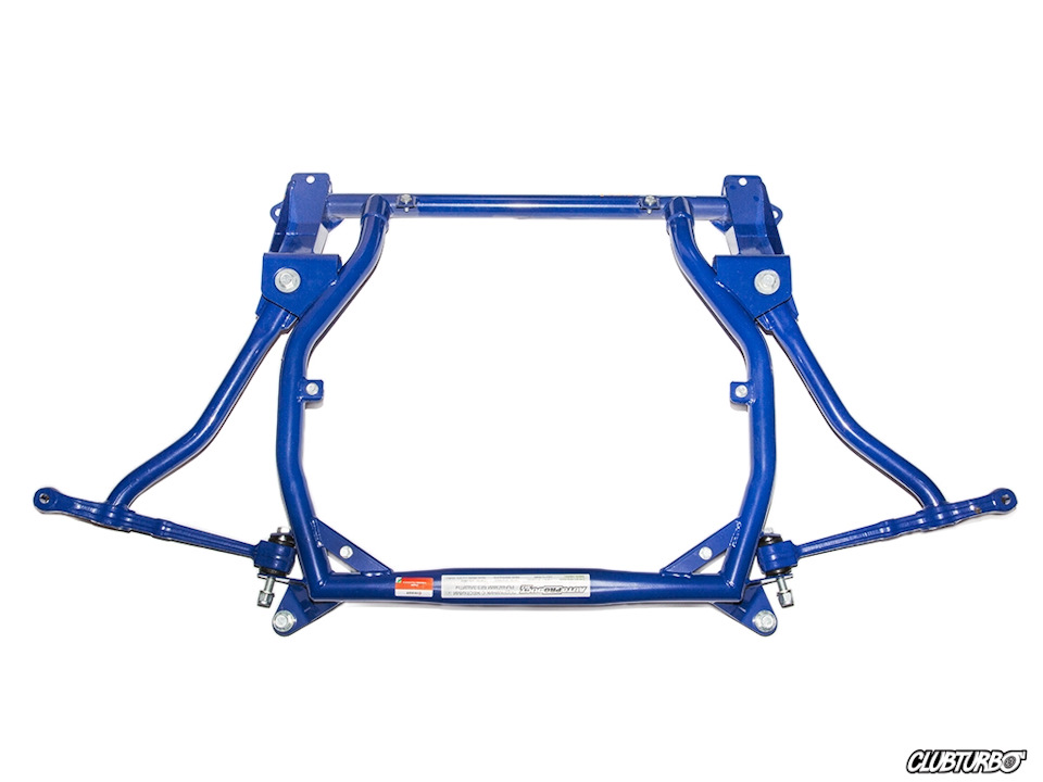

Подрамник с рычагами на месте, хронология событий: Треугольные рычаги "Техномастер" и Подрамник "autoproduct", Подготовка места, Подгонка конструкции, Доработка подрамника , после была переборка передних модулей и замена расходников.)
Получилась во многом не простая и долгая история. Радует, что цель была достигнута и все установлено!
Такой вот огород:
Пока не хватает защиты и нижней опоры двигателя, но это в процессе.
Подгонка заводских пластиковых щитков:
Не секрет, что штатные пыльники не рассчитаны на подобный конструктив и их необходимо подрезать.
Просто продлил штатный вырез (глубина такая же), пока достаточно, рычаг при сжатии подвески не чего не задевает.
Сайлентблоки:
Начну с регулировок.
До установки железа колесо с водительской стороны было очень близко к брызговику, при торможении смещалось еще дальше и терло о крепеж (вероятно кастер был в минусе за нулевой точкой). Правое примерно в центре арки, тут особых проблем не было. На стенд не ездил поэтому цифр не знаю. По шайбам: 4 c одной и 5 с другой стороны (водительская).
Сейчас на это не равняемся, конструкция в корне другая т.к в описании рамы указано: "Увеличение кастора на 1,5 градуса." Это значит, переднее крепление смещено вперед.
Честно, с кастером больше всего мучений. Делали самостоятельно, начинали вообще без шайб, потом добавляли до 2 и до 3 с каждой стороны. В конце концов водительская сторона 3 шайбы, а пассажирская 5. Почему так? Ориентировались по положению колеса в арке относительно брызговика и переднего бампера, а так же по перекосу сайлентблока в кронштейне. Так получалось приблизительно симметрично право\лево.
На ходу все утрясли, все должно было принять рабочее положение. Передние резинки не утянуло, значит с геометрией рычага все хорошо (регулируется муфтой). Задние резинки так же вроде бы не выдавило, но есть перекос по диагонали! Как понимаю от этого ни куда не деться, такова конструкция машины, чем больше кастер тем сильнее получается перекос.
Съездил на развал схождение:
Начальные углы:
Кастер: левые, там где 3 шайбы 2.38, правые 1.43 тут 5 шайб (хотя визуально это колесо даже ближе к переднему бамперу!).
Развал: левое -0.30, правое -0.54
Схождение: левое 1.12 и правое 1.09.
Конечные углы:
От регулировки кастера отказался, поэтому все так же 2.36 и 1.42. Лучше сделаю сам.
Развал: левое -0.24, правое -0.30
Схождение: левое -0.03 и правое 0.00.
Внешне:
Хочу отметить, толщина новых шайб 2мм каждая, старые были по 3мм! Если положить больше 5шт, то не хватит резьбы чтоб закрутить гайку.
После переборки передних модулей все практически выровнялось, между крылом и резиной примерно 7см.
Дорожный просвет:
Стал конечно же меньше, относительно обычного пыльника значительно, а в сравнении с мощной стальной защитой примерно на 1см-1.5см. Все будет на 100% ясно после установки новой защиты (на подрамник).
Сейчас от нижней поперечины под выхлопом около 13см.
До выпускного коллектора сантиметра полтора.
Ощущения и впечатления:
Успел немного обкатать и проверить на разном покрытии=)
Первой ощущается "острота" при рулежке. При плавных поворотах не значительно, но траектория теперь более четкая. А вот при резких маневрах машина мгновенно откликается на движение руля, ранее пауза была огромная. По комфорту пока одни плюсы, подвеска четко отрабатывает все неровности (колеса R15 профиль резины 195\50). При попадании из ямы в яму колеса не скачут куда попало, проще управлять автомобилем и оценивать ситуацию (правда ЭУР немного скрадывает информативность). В руль ничего не бьет.
По-моему штатный стабилизатор (18мм) больше не работает:D Прокатился с ним и без, разницы почти нет. Эффект от него на низкой и средней скорости еще чувствуется, на скорости (повороты, неровности, колея) хотелось бы более жесткий. В планах идеальная замена — это на на ШС, полиуретан и 20мм прут. Остались крены из за мягкости штатных модулей передней подвески, они не реально "жидкие". Это было и раньше заметно, но сейчас особенно.
Скрипов, потрескивания не появилось, все монолитно. Единственное заметно небольшое перемещение стаканов вправо\влево при резком повороте руля на месте, например двор и развороты в гаражах. Стоит желтая растяжка, возможно и ранее было, просто не обращал внимания.
И напоследок надеюсь, что крепления подвески в целом стали значительно надежнее за счет дополнительного крепежа и поперечин!
Как то так, продолжаем тестить)
Спасибо за внимание, удачи во всем!

Подскажи пожалуйста, гайки на балке полностью сели на резьбу ? Или же короткие рычаги оказались ? Просто есть такие же рычаги и хочу купить подрамник автопродукт, вот собираю информацию будут ли проблемы при установке такого комплекта ?
Есть такой момент, резьбы хватило только только, запаса совсем нет. Это из за кастера 1.5 заложенного в конструкции рамы.
Спасибо за ответ ))) буду думать брать или нет, а то сейчас катер три градуса и сайлеты в домиках с перекосом, хочу чтоб они без нагрузки лишней были, в таком случае рычаг уйдет назад и резьбы может не хватить
Не за что. У меня тоже если увеличить запас, то перекосит резинку.

а как ты спалил движение стаканов, ты едешь зарулём и капот закрыт
Это только на месте заметно, т.к нагрузка больше всего. Совершенно случайно заметил, на ходу нет подобного.

Вкурсе надеюсь, что кастер двигаешь, все сбивается?)
Нет)Значит так и оставим, до какой нибудь замены.
Я кастор рулеткой настраивал, от задних отверстий кузова делал одинаковое растояние до центра шарового пальца.Сход-развал показал, что все правильно сделал.
Отл) Я от всяких элементов мерял, но суть в том, что если в шайбах все хорошо и одинаково, то внешне колеса стоят не симметрично относительно соседних элементов. Может бампер немного криво висит, не знаю, оставил так как на фото g-a.d-cd.net/4c07b2as-960.jpg
Когда ставили 3 и 3 шайбы, с правой стороны колесо было значительно ближе к бамперу ну или дальше от брызговика.
Не знаю, по мне лучше по геометрии все ровно сделать чем общий вид, Ведь все равно люди не видят сразу обе стороны.
С одной стороны терло подкрылок, но возможно это из за неправильного схождения, посмотрим. Как понимаю такой кастер не сильно сказывается на езде.
Капец заморочек. Нафиг надо)))
А обещали "BOLT ON" :D У меня сложный случай.

А почему именно эти рычаги. А не автопродукт. Которые круглые. Или эти жоще
Больше нравится эта конструкция (детальный осмотр www.drive2.ru/l/7047547/), в АП используется труба. Как вариант можно рассматривать цельные рычаги автопродукт (в сборе с рамой, фото).
По уровню жесткости при езде не могу сравнить, т.к надо пробовать.

передняя синяя балка… да кроме проблем из-за дополнительного кастора они нихрена не дала, один её плюс, и то я не уверен на 100%, это доп. опора двигателя, движок стал меньше дергаться, и стоила она с опорой дешевле, чем поставить заводскую гитару
треугольные рычаги… хрень, никакой разницы не ощутил, только кастор легко настраивать, кстати у меня рычаги клабтурбо, у них сайлентблоки вварены под углом, и их не заламывает при заваливании кастора, это большой плюс
