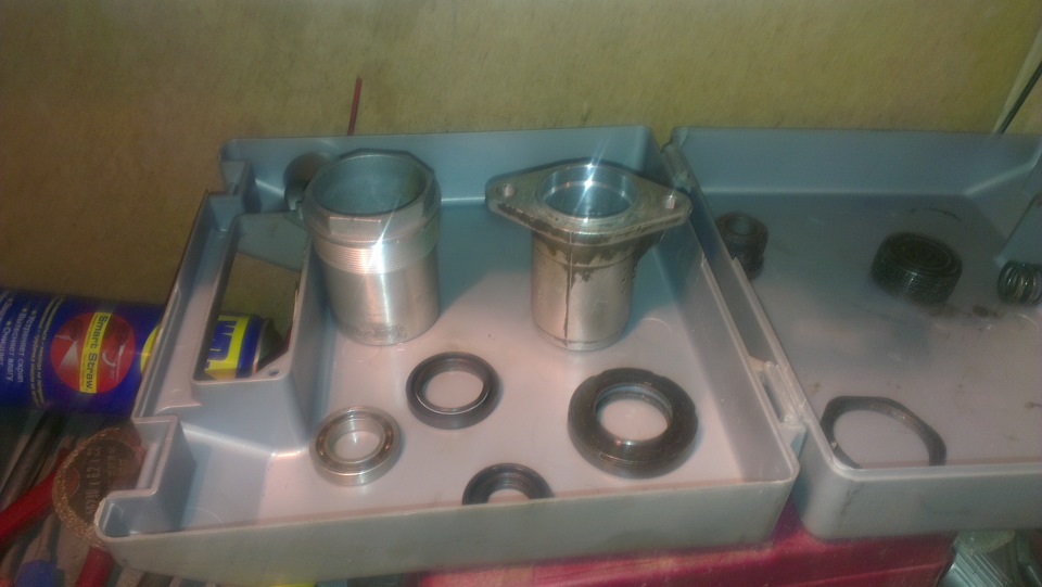

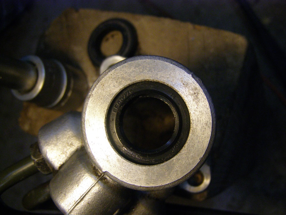

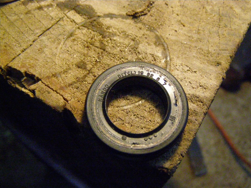

Для замены купил ремкомплект рулевой рейки SS9002kit EMMETEC. В него входят:
1. Верхний сальник гидрораспределителя рулевой рейки NGK BP0077G, он же отдельно родной MANDO D(TCL) 193267 103, он же TOYOTA 9031119010 и т.д.
2. Нижний сальник гидрораспределителя рулевой рейки, он же TOYOTA 9031126003.
3. Сальник штока – 2 шт. (левый и правый) без номера. Они-то мне и нужны, наверное!
4. Уплотнительное кольцо поршня штока. Сделано из материала, похожего на фторопласт, и на других авто были отзывы о проблеме с его посадкой, поэтому в итоге решил его не менять.

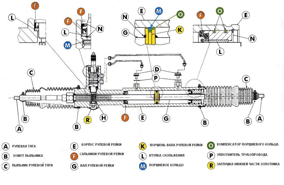

Чтобы проще было разбирать надо было бы сначала изучит матчасть, но лучше поздно:
все рулевый рейки одинаковые, это просто двухходовой гидравлический домкрат вместе с гидрораспределителем:

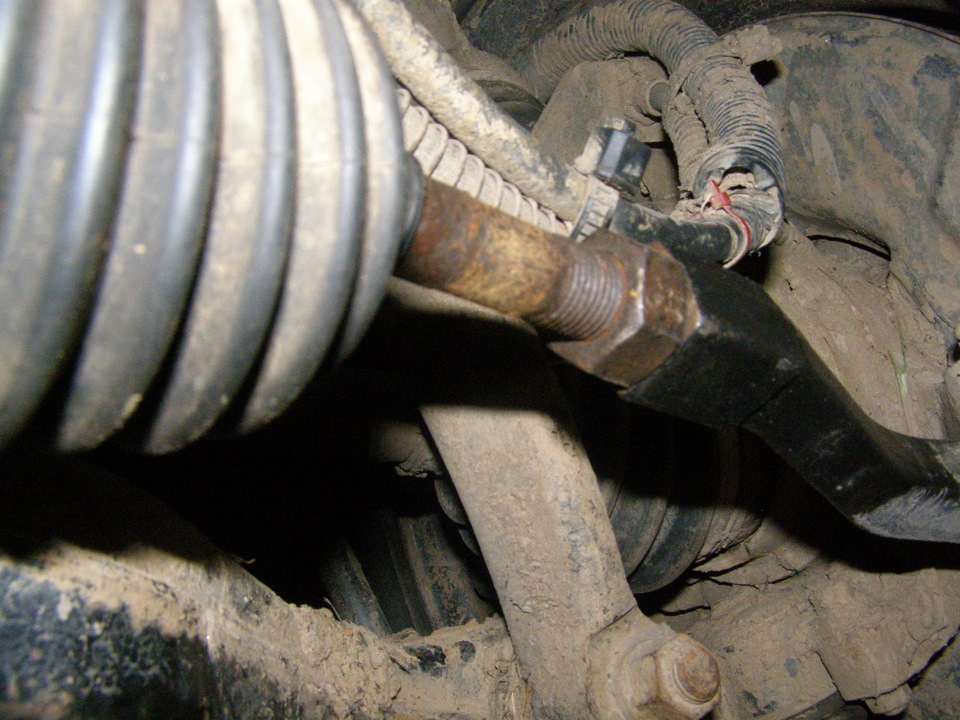

3. Рулевую тягу (2 шт.) отконтрагаиваем и откручивам от рулевого наконечника. Контргайку желательно откручивать немного, например, на 1 оборот и зафиксировать, она будет как индикатор старого положения и может быть, сход-развал не придется потом регулировать. У тяги есть шейка под ключ на 15, по-моему, за неё и откручиваем.

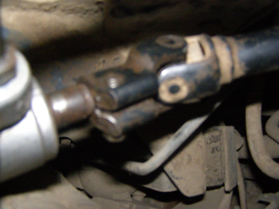

5. Откручиваем (ослабляем) болт шлицевого соединения рулевого вала.
6. Откручиваем болты крепления рулевой рейки (4 шт.)
7. Рейку ничего не держит, кроме рулевого вала. Шлицевое соединение сидит крепко, с молотка не шевелится. Опустил рейку пониже и разжал соединение большой отвёрткой или ударом зубила.

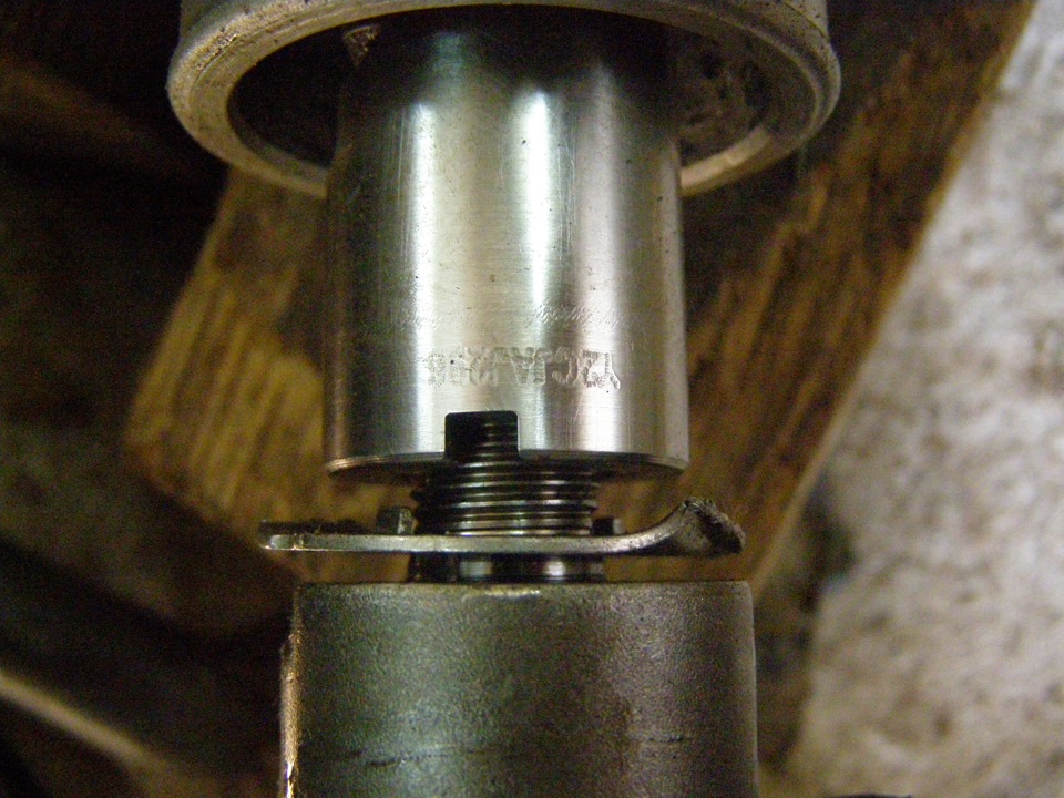

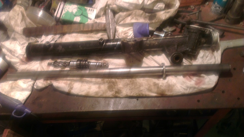

8. Рейка снялась, моем её и начинаем разбирать. Я заткнул отверстия и промыл мойкой. Разгибаем стопорные шайбы рулевых тяг и откручиваем рулевые тяги.
Я откручивал газовым ключом вдвоём.

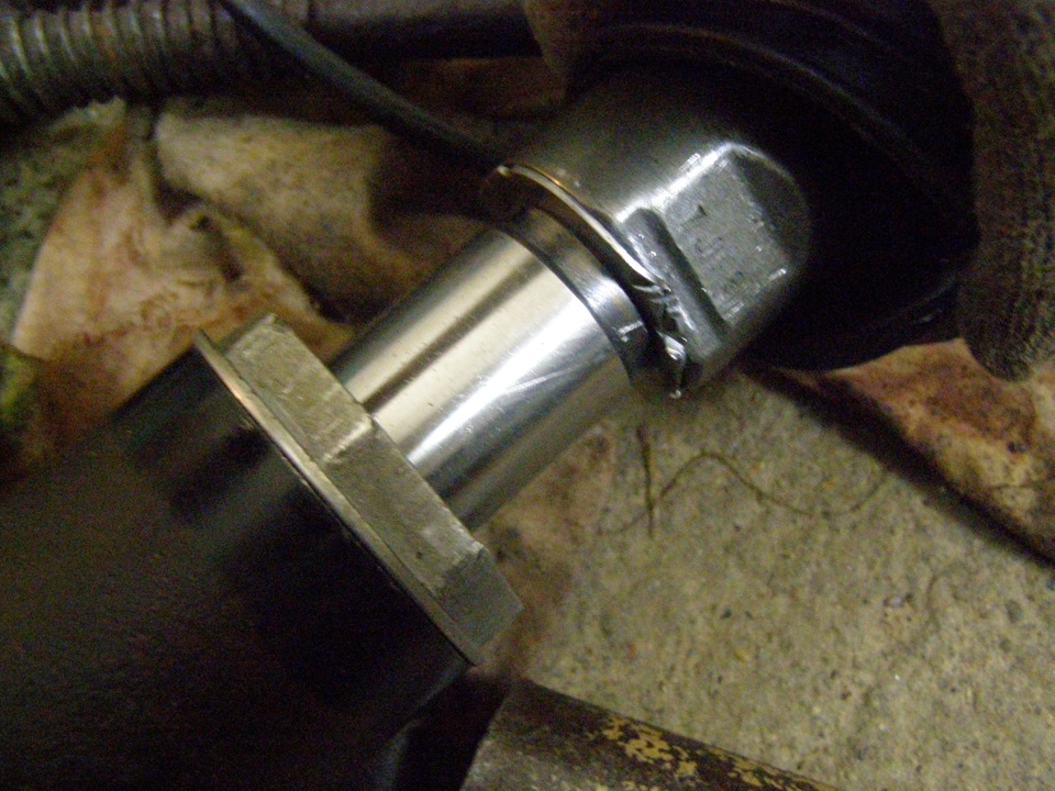

9. Откручиваем всё, крепящее гидрораспределитель и трубки, вытаскиваем гидрораспределитель. Контрагайку пробки откручивал опять же газовым, саму пробку — болтом с подходящим размером шляпки, с расклиненными гайками. Сальник выбиваются и сажаются подходящими по размеру головками из набора инструмента. На всякий случай, чтобы не поцарапать зеркало, обернул головку изолентой.
10. Откручиваем газовым ключом и вынимаем гайку (алюминиевую втулку со втулкой скольжения) с правой стороны рейки.

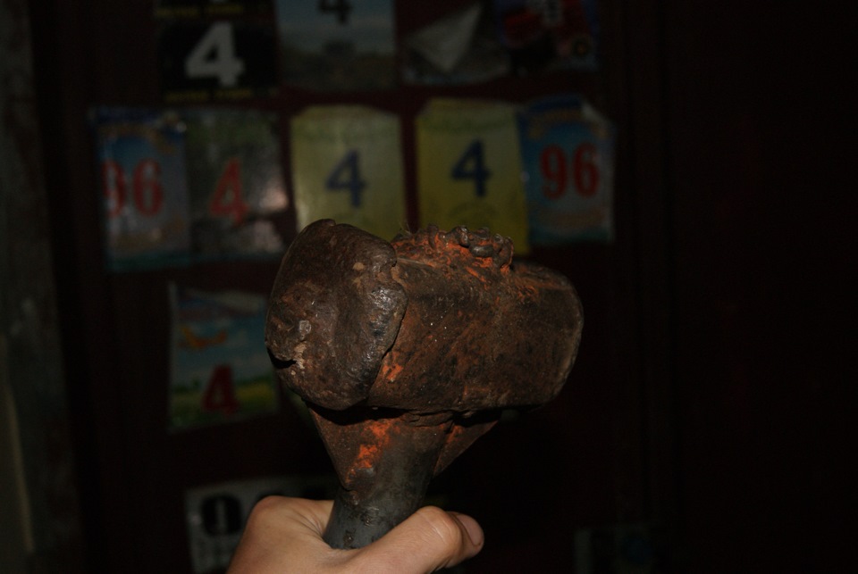

11. Всё, пипец, осталось два сальника внутри, и самое интересное только начинается. Включаю мозг: шток должен, наверное, выходить вправо, но не уверен, теорию-то я посмотрел уже после разборки. Ставлю рейку вертикально, бью кувалдой через удлинитель. Сначала маленькой кувалдой, потом большой.
Выхухоль!
Пошёл спать…
На следующий день зажал рейку в хайджеке, раза с третьего правый сальник сдвинулся, дальше легче, шток вытащил. На сальнике повреждений не обнаружил.

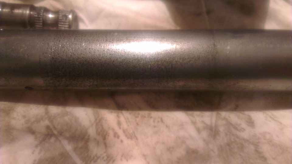

Осматриваем шток и гидроцилиндр на износ, если есть раковины, ржавчина и т.п., то необходима шлифовка и полировка в сервисе, но без гарантии, и рентабельнее купить новую рейку.

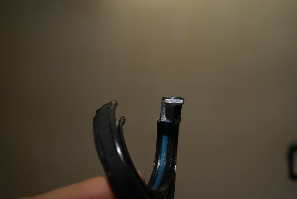

12. Остаётся один маленький левый сальник штока, но он внутри и посередине рейки. С левой стороны довольно плотно входит головка на 24 мм и начинаю опять бить, давить домкратом. Ага, пошло, вроде!
Выхухоль!
Головка пролазит внутрь сальника.
Попытка номер два: то же самое. Так…
Толще головка уже не пролезет, а этой не во что упереться — только 1-2 мм и то не металла, а резины.

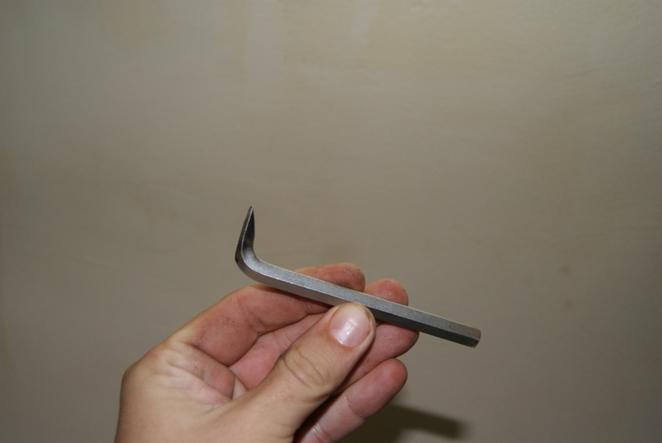

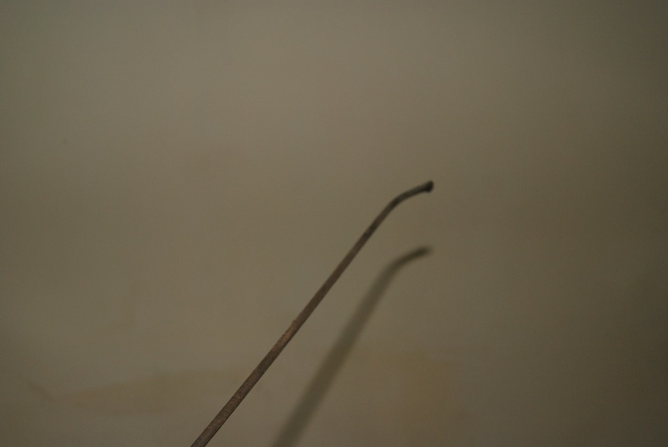

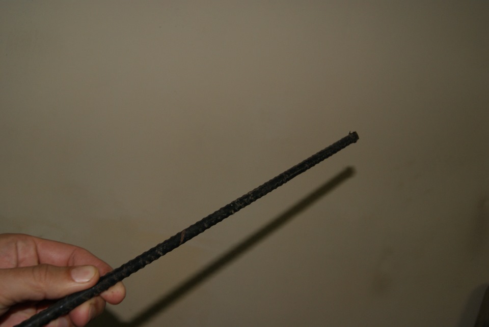

Опять иду на поклон к большому Мозгу. Делаю разные приспособы, бью слева:
Все они хороши, только сальник не шевелится. Смотрю, как вынимают этот сальник на правильных сервисах, съёмник на 2.25мин., но не думаю, что он поможет в нашем случае.

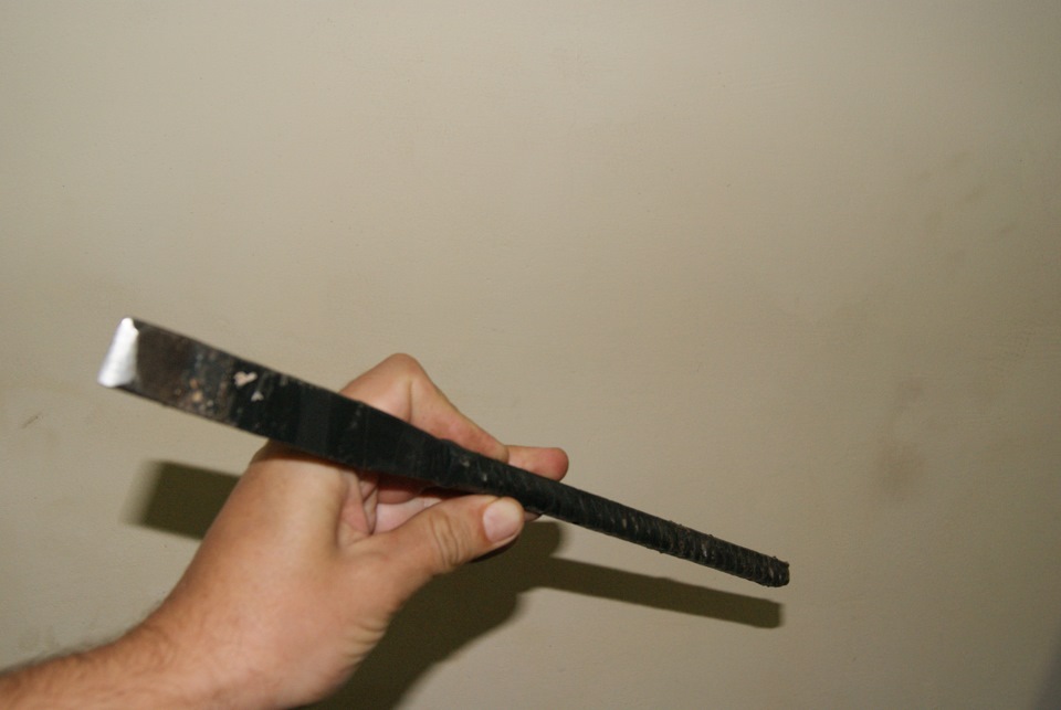

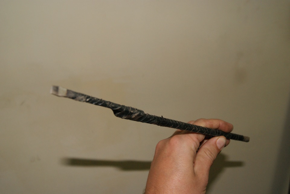

Остаётся одно проверенное средство, лучший друг автослесаря: зубило и отвёртка.
Бью уже с правой стороны, загибаю обойму сальника внутрь. При этом, конечно царапается зеркало цилиндра, но около самого сальника, куда поршень, вроде бы не должен доходить. Сальник потихоньку скукоживается и вываливается сам.
13. Промываем всё, сальники сажаем опять же головкой, обмотанной изолентой.

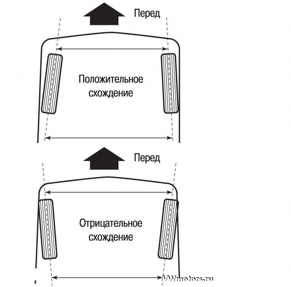

16. При помощи доски или шнурки проверяем схождение. Согласно инструкции, оно должно быть 2±2мм, т.е. колеса должны смотреть немного внутрь.
Перфекционисты могут потом доехать до стенда.

Отличный отчет! Жаль, что прочитал его только после того, как сам проделал идентичную работу. Из всего вышесказанного автором поста могу подтвердить то, что сколько не бегай с бубнами вокруг левого сальника, все равно получится достать его лишь разрубив чем нибудь. В моем случае для этого идеально подошла стамеска!

Отдельно — не знаю, но раз на сервисах подбирают, значит в природе существуют. В сборе — в ремкомплекте.
Дак как же все таки подобрать эти 2 сальника?
Вот каталожный номер этих сальников (которые на валу стоят) в Эксисте (сальники одинаковые) — SL-00374
НО! Выгоднее взять ремкомплект! Там все сальники, уплотнители и резиновые кольца. Вот каталожный номер ремкомплекта — SS 9002 KIT (фирма Emmetec)
