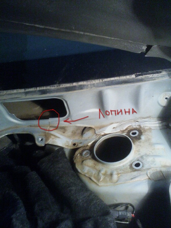

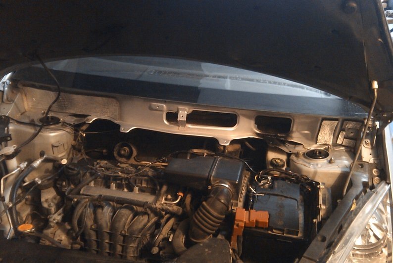

После почти 5 лет эксплуатации по нашим фронтовым "Сталинградским" дорогам, было обнаружено что клиренс снизился, пружины просели, а при проезде неровностей и рельсов появились в салоне слева от водителя неприятные пощёлкивания…
При снятии передних стоек было обнаружена лопина в перегородке кузова.

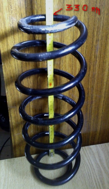

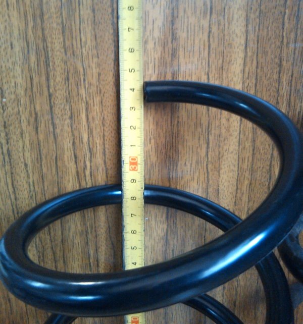

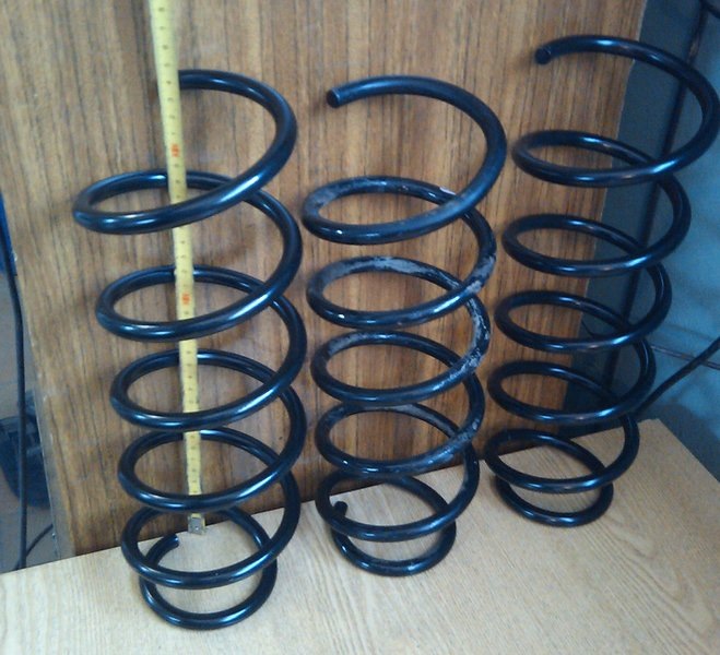

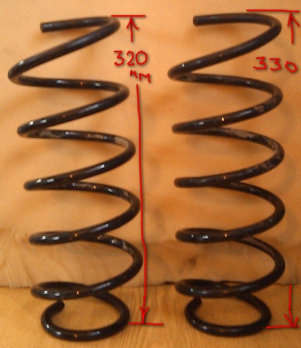

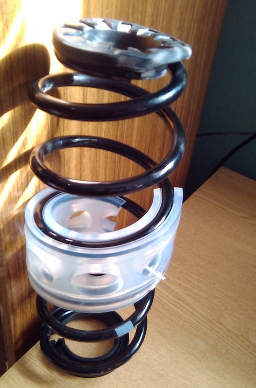

При разборке стоек и снятии пружин выявлено, что левая пружина (водительская) немного выгнулась и просела до 320мм своей длины, тогда как правая просела до 330мм:
Были приобретены пружины "Kilen" длинной 346мм.

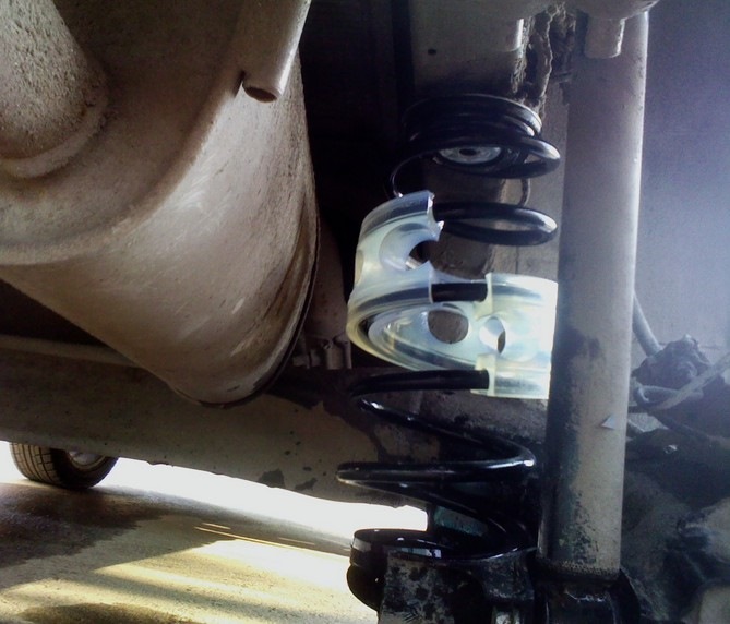

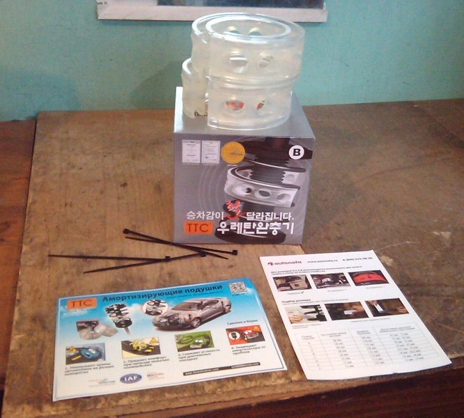

Заранее были заказаны амортизирующие подушки ТТС:www.autonota.ru/shop/group_594/

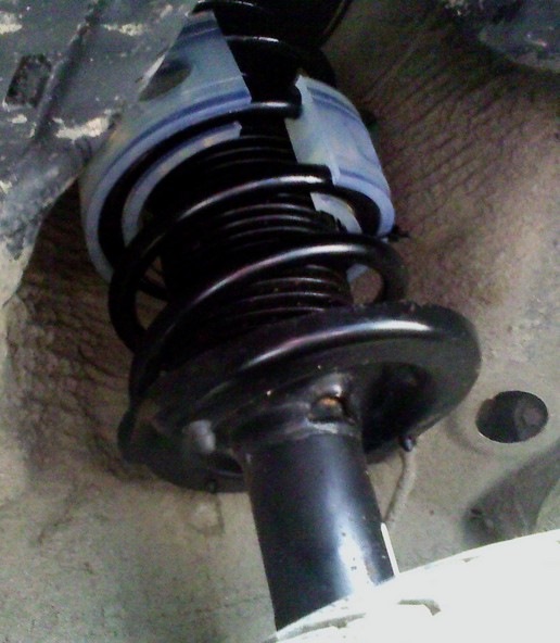

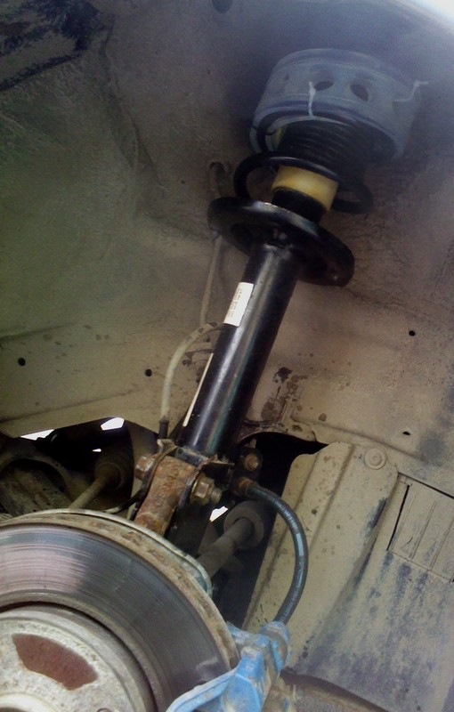

Ревизия показала что пыльники-отбойники в отличном состоянии, а нижние резинки плохи. Опорные подшипники были промыты и смазаны, . Нижние резинки заменены, всё промыто и собрано с подушками ТТС.
Заварив лопину, заодно проклеил оставшимся материалом "обезшумки" перегородку между двигателем и трапецией дворников:

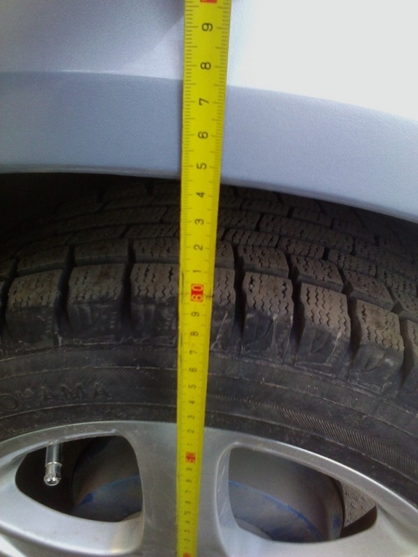

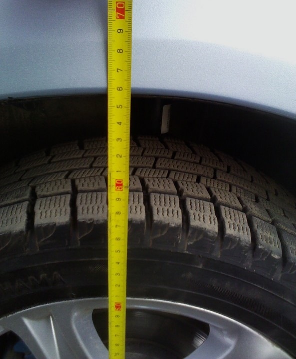

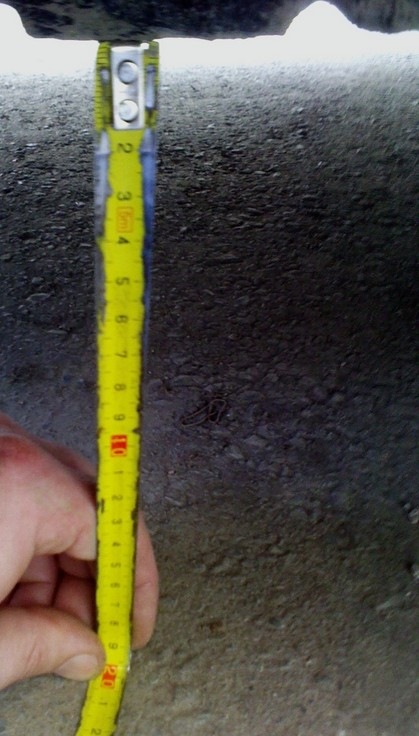

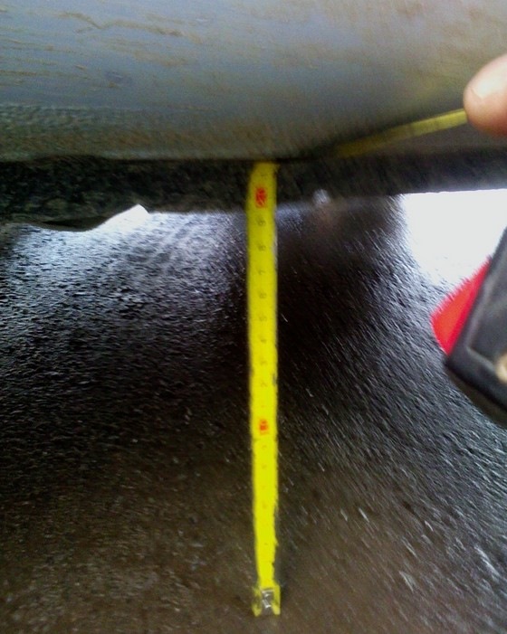

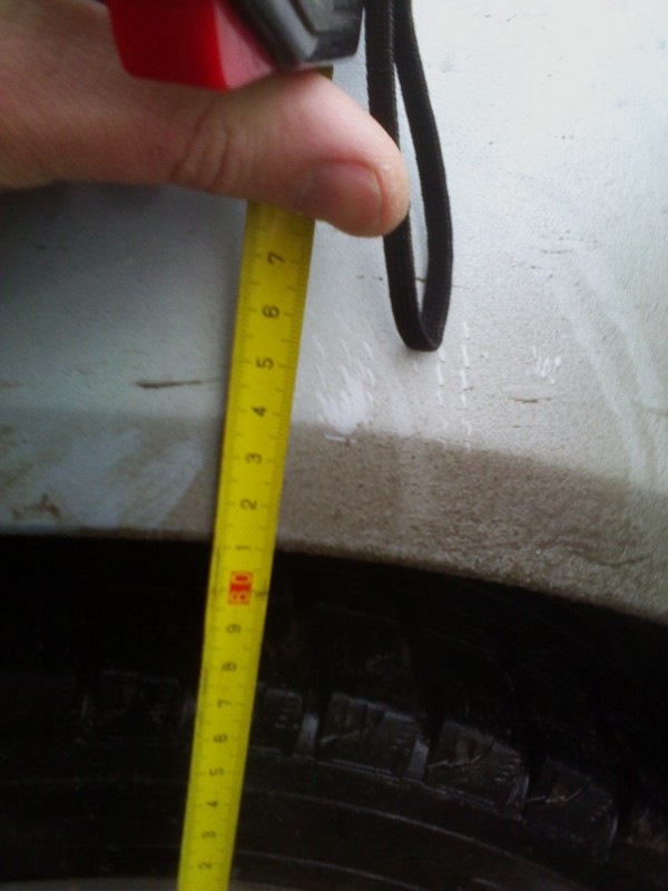

Получившийся результат: перед приподнялся справа на 3,5см, слева на 4,5см, а клиренс стал 19,5см.

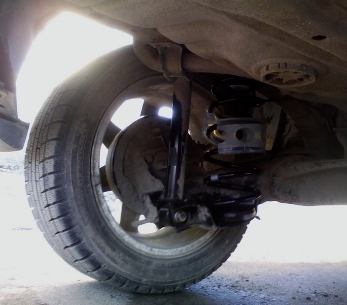

Сзади ревизия показала отличное состояние пружин, поэтому были заменены только нижние резинки под пружины и так же установлены подушки ТТС: зад приподнялся на 1см, а клиренс стал также 19,5см
На фоне ВАЗа 10-ки клиренс ещё конечно маловат, но уже приличен…
Кстати ездить стало помягче, особенно при проезде трамвайных рельс и лежачих полицейских. Зубодробительные звуки пропали, щелчков нет…Так что моя" табуретка" стала комфортнее :))
