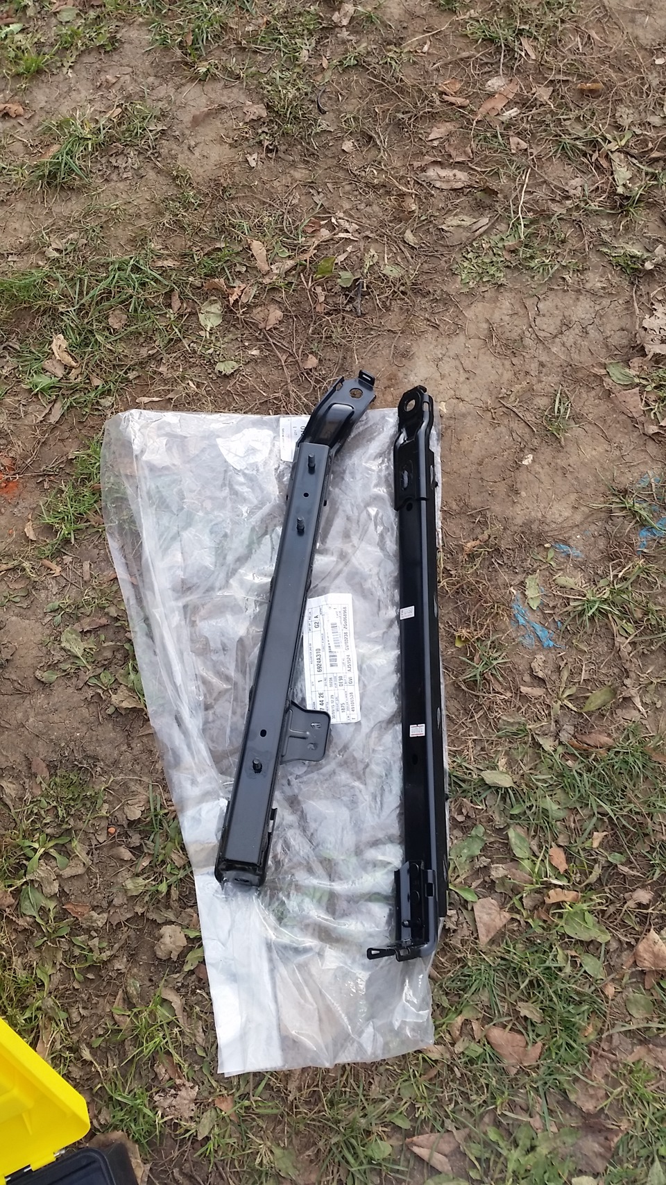

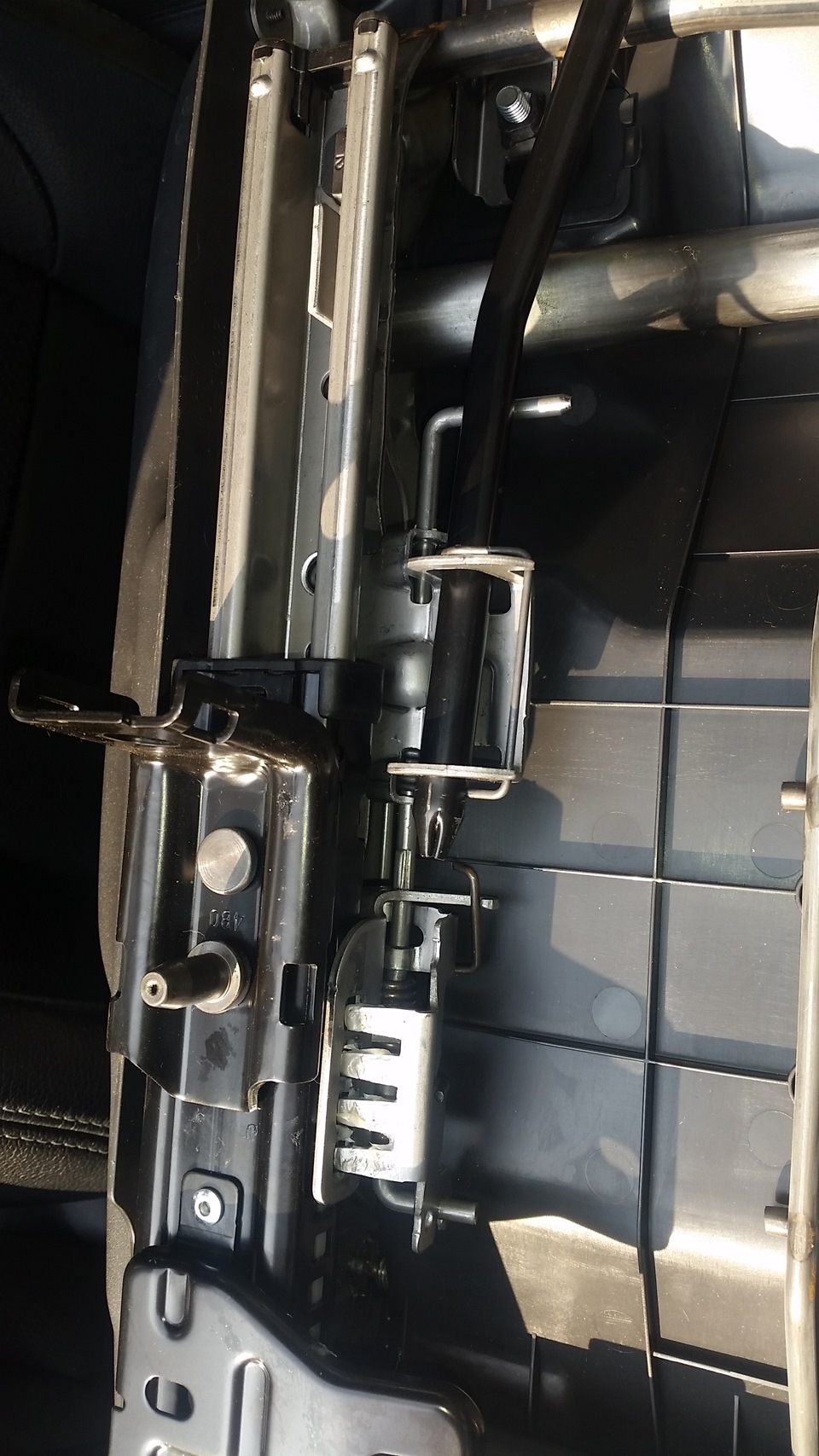

В первой части мы с Зайцем примеряли салазки от сдвижного ряда. Результат не сильно обнажилась но дал пищу для размышлений. Теории не хватало, нужно было RTFM .

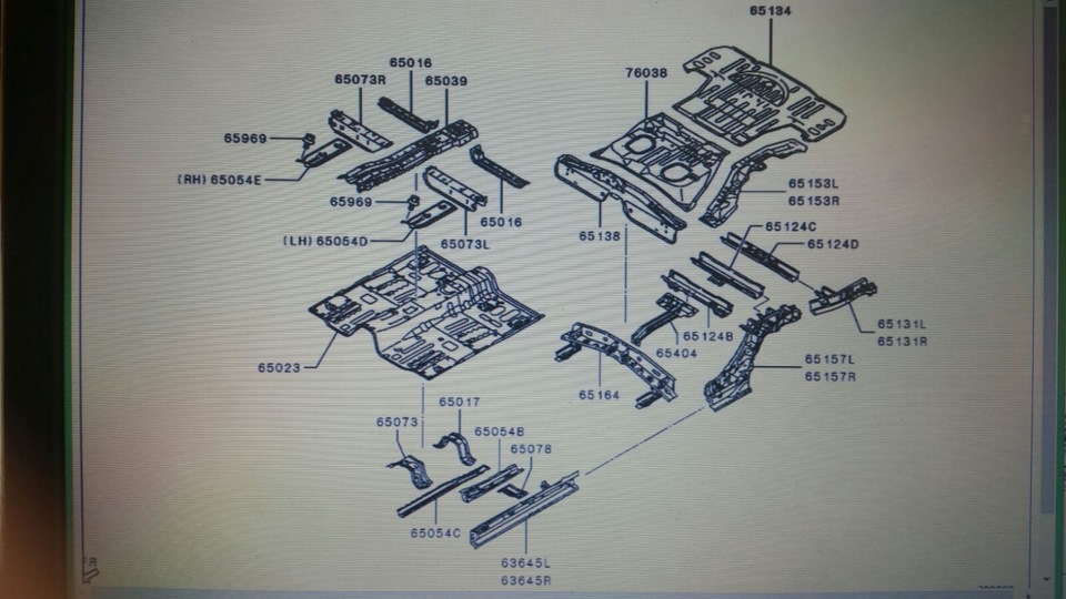

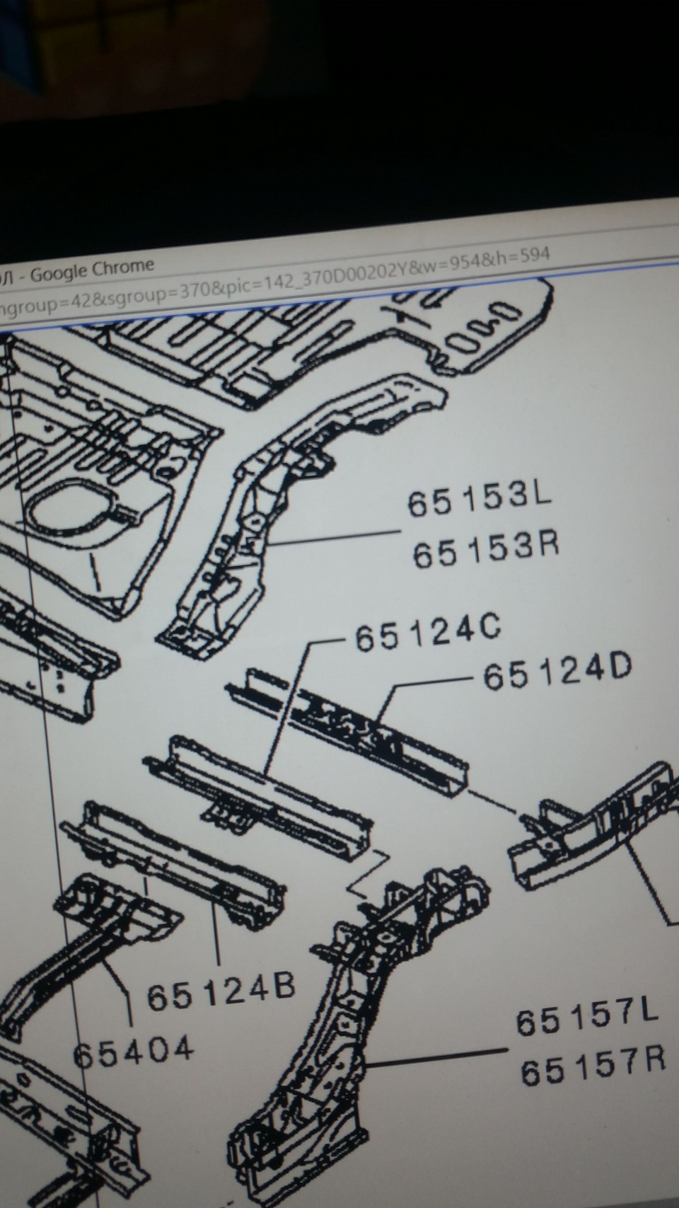

Всю неделю я разбирал схемы строения полов, лонжеронов, поперечин.
И вот что я открыл. Силовые лонжероны и поперечные балки второго ряда у ВСЕХ рынков одинаковые. Каак? А вот так.
Что следует из этого? В теории все гайки должны быть, но самое интересное что гайки накрыты листовым полом, а вот пол у всех разный. Что делать? Решиться на сверление пола, в поисках силовых отверстий.
Заяц так и не дал свой пол, а может и занят был, на все предложения и доводы многозначительно улыбался в вацапе. Ну нет так нет… значит буду искать у себя.

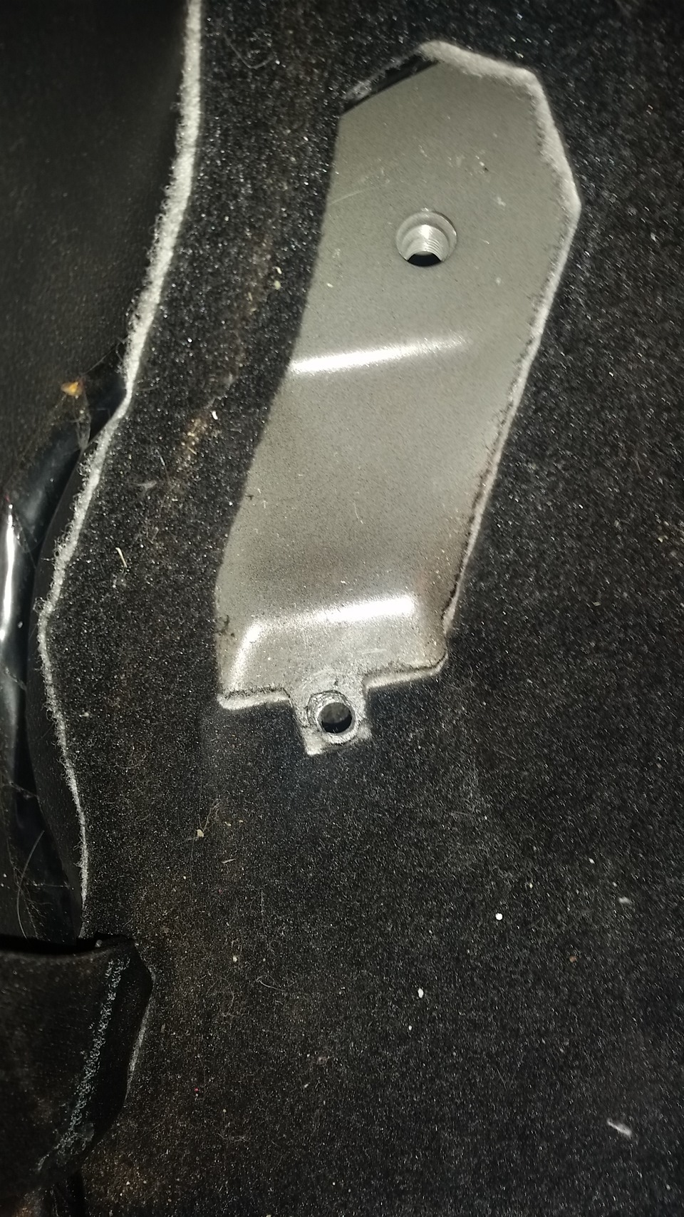

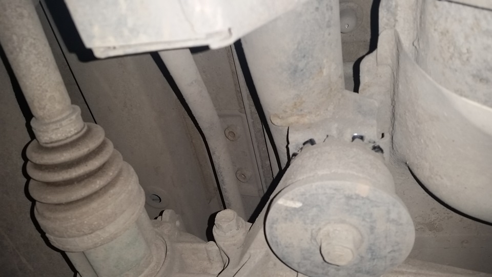

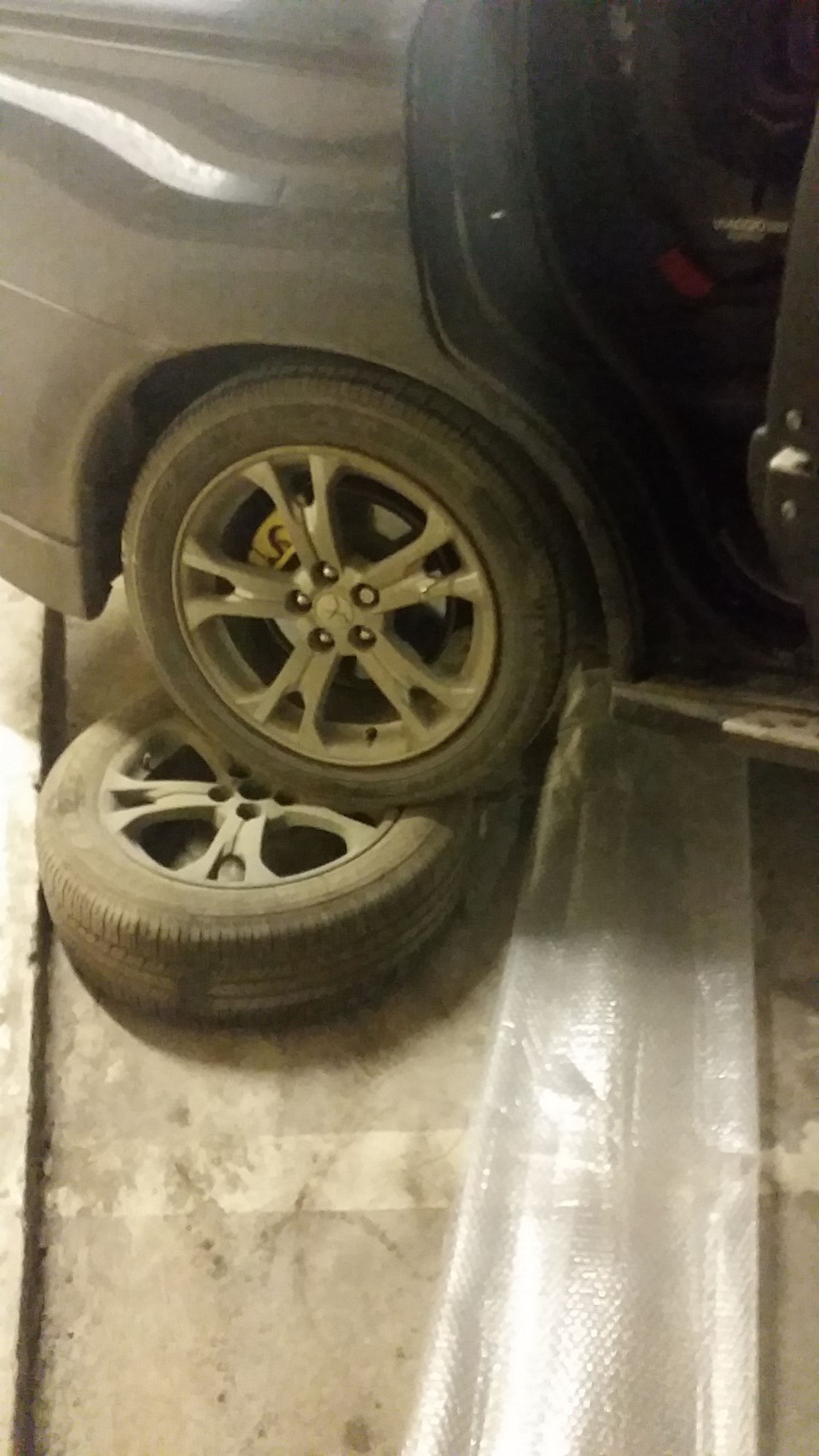

Вчера заехал к Эльмину в тепле глянуть под дно.
Нашел то что искал.
Ну и понеслась.

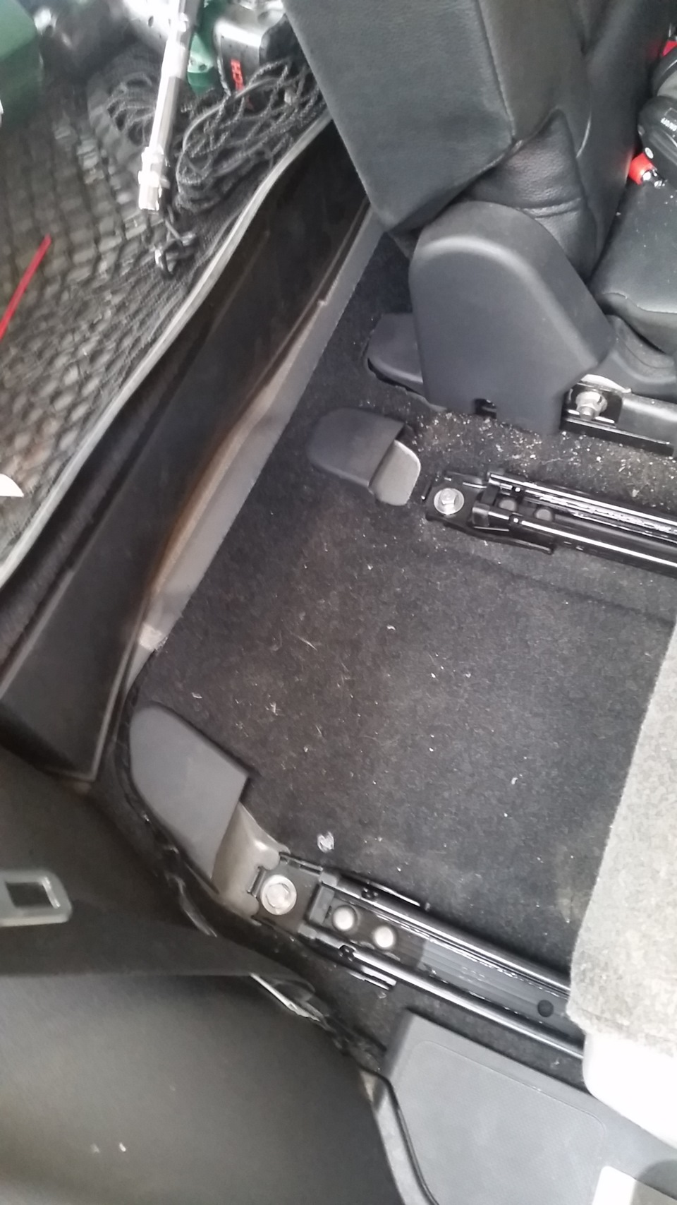

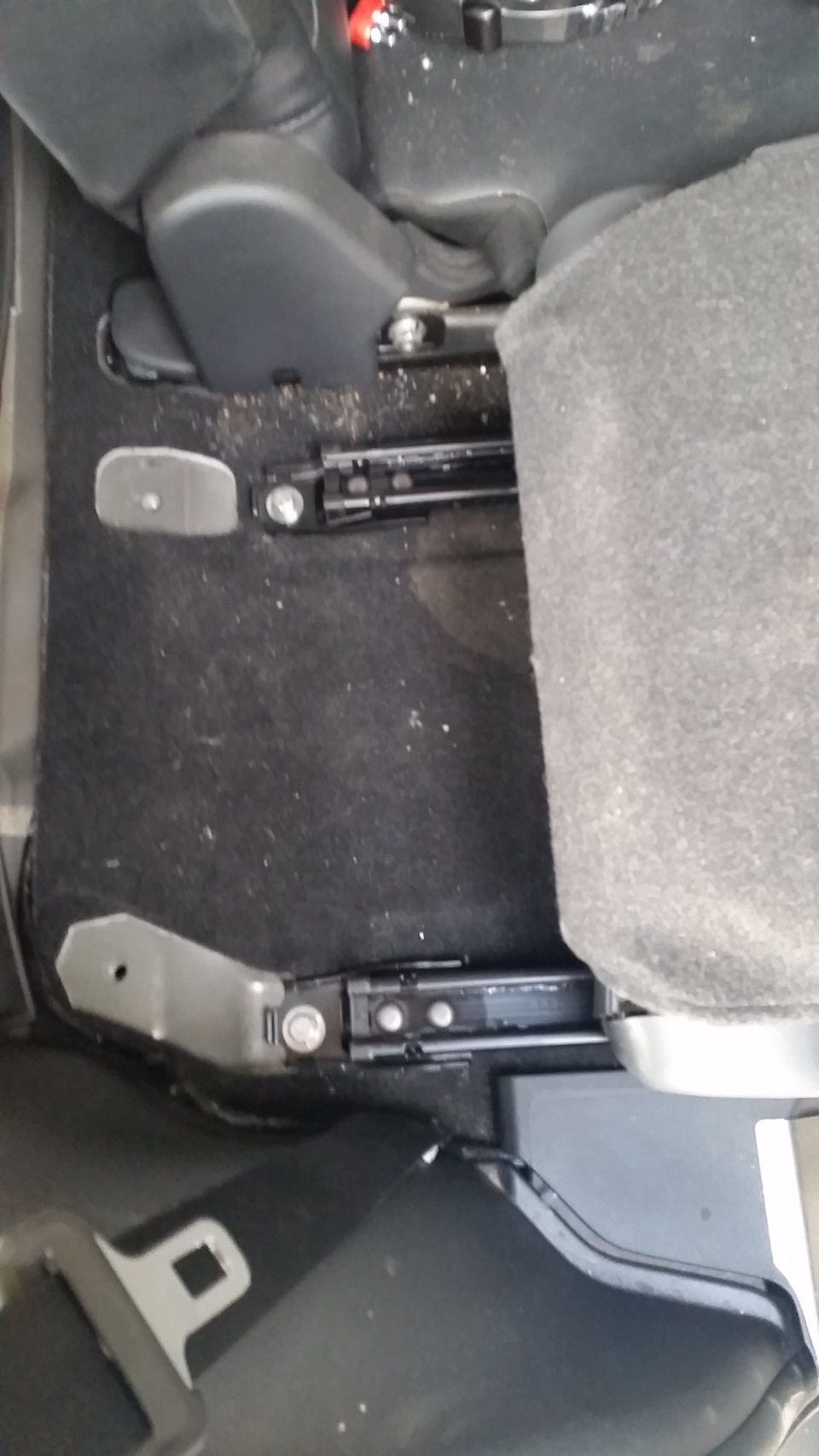

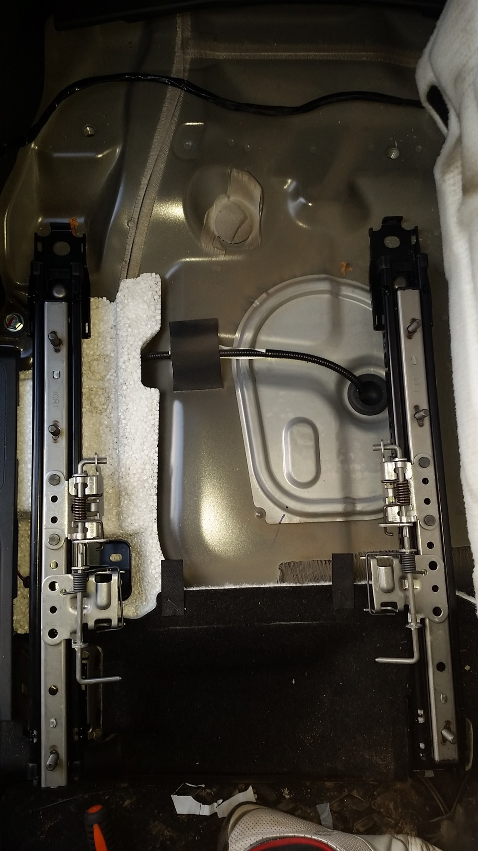

Открутил сидушки.

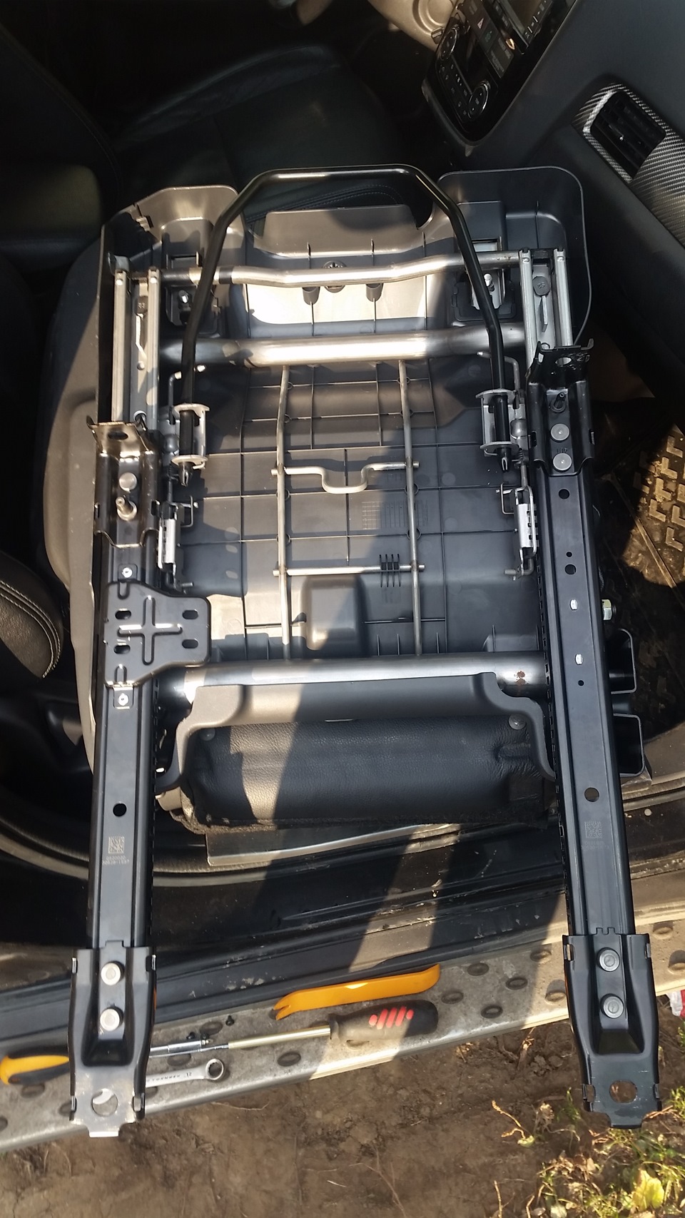

Прикинул салазки, закрепил их в сидение
и ткнул сверлом на 10. Сверло 'провалилась'. С замиранием сердца я глянул внутрь дырки. Алилуууууяяяяяя. В дырке была гайка. Отлегло! Смазал, закрутил… вторую дырку сверлил уже увереннее. И снова гайка.

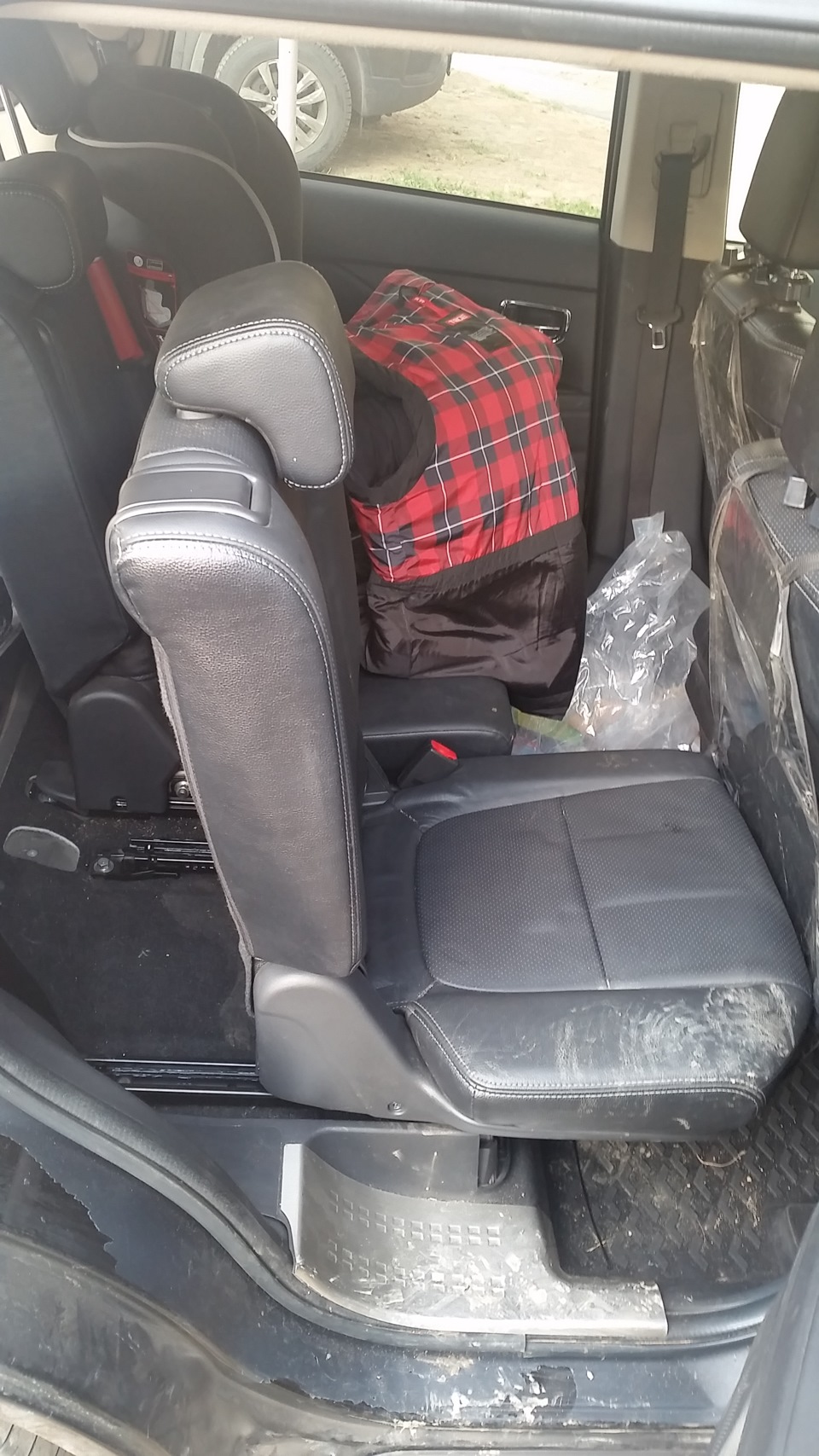

Установил сидение покатал его на салазках…
крутяк, заказываю салазки большого сидения.
кстати пластиковые заглушки нужны новые.
Оригинальные салазки нужны кому?

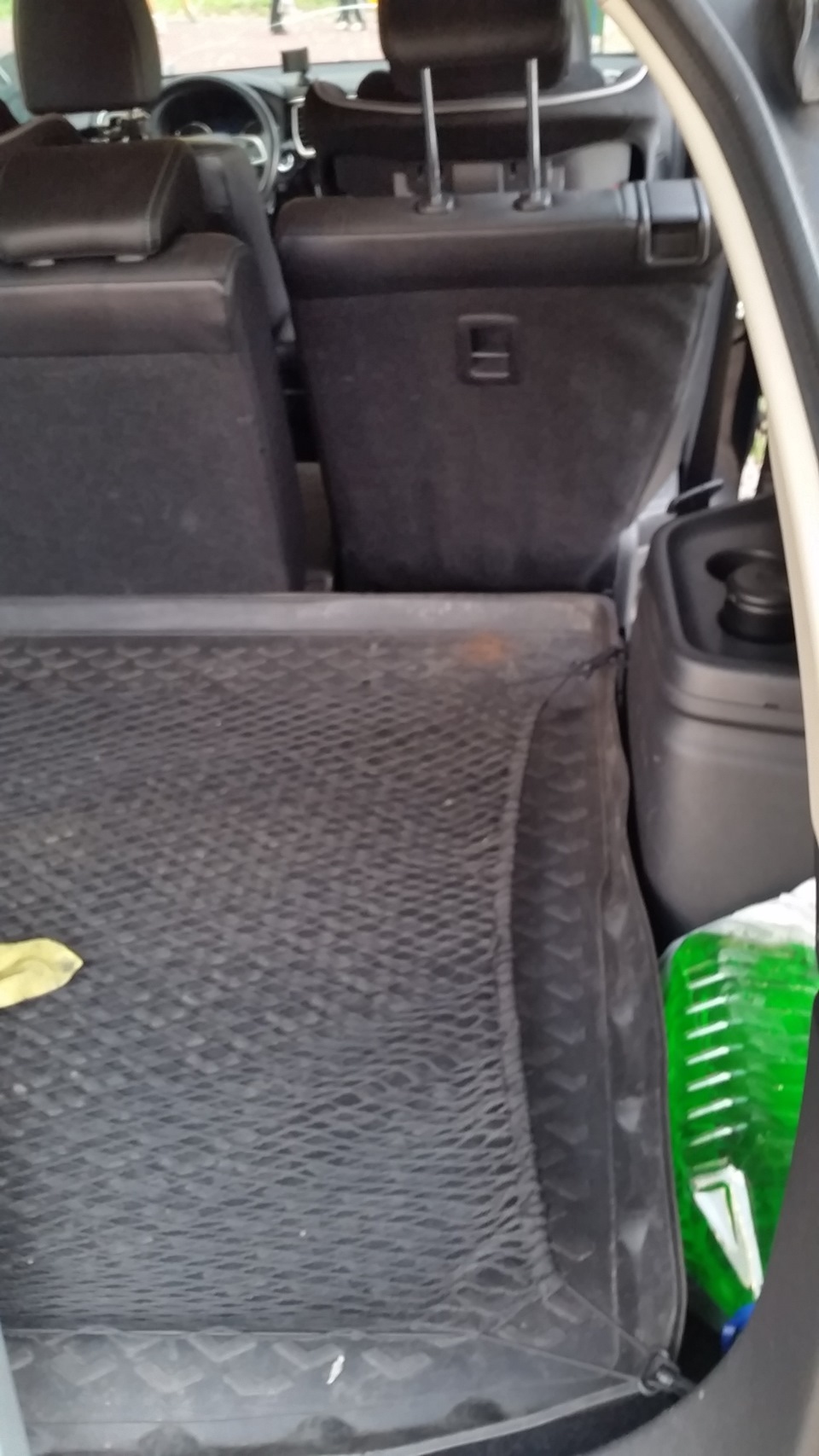

Если внимательно прочитать тему сдвижной второй ряд служит для того чтобы пассажиры смогли попасть через заднюю дверь на сидения 3 ряда
самый главный + теперь резину можно поудобнее сложить))

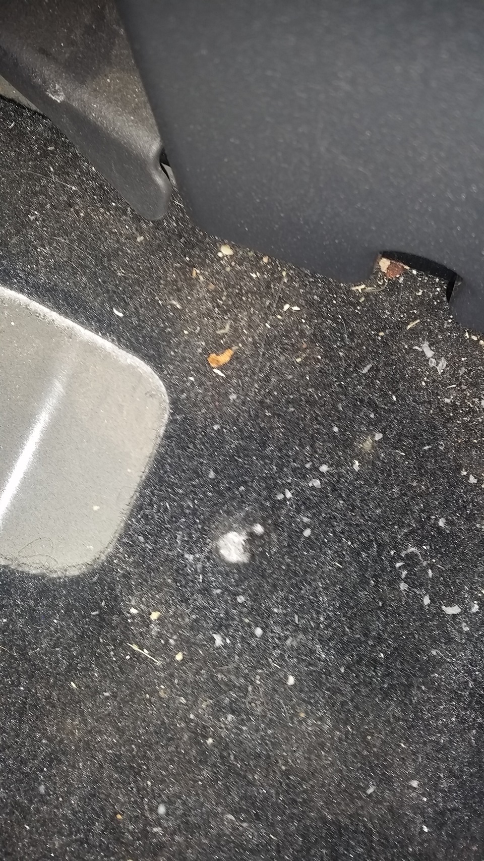

А что любитель розовых наклеек и грибной копипастер приколов из интернета может умного написать? Удивился чистоте в салоне ахахаха…
Я даже грязи не заметил от того что так интересен итог был в конце поста, ну же ну же! О вроде просвет в этом деле есть! Вопрос ремней встанет думаю тоже не просто
ну когда по теме написать нечего, мозга нет, идей тоже, демотиваторы сожрали. грибы все скурили, отпустило. но что то написать нужно. напишем про грязь в салоне =) это же самое важное в данном посте =)
я ее перестал замечать когда дети появились) педантизм улетучился на раз) просто на мойку самомообслуживания может чуть почаще теперь езжу

родные несдвижные салазки стоят в том же положении, что и сдвижные в максимально отодвинутом состоянии?
Да, больше места сделать не удасться, я тоже надеялся получить больше
