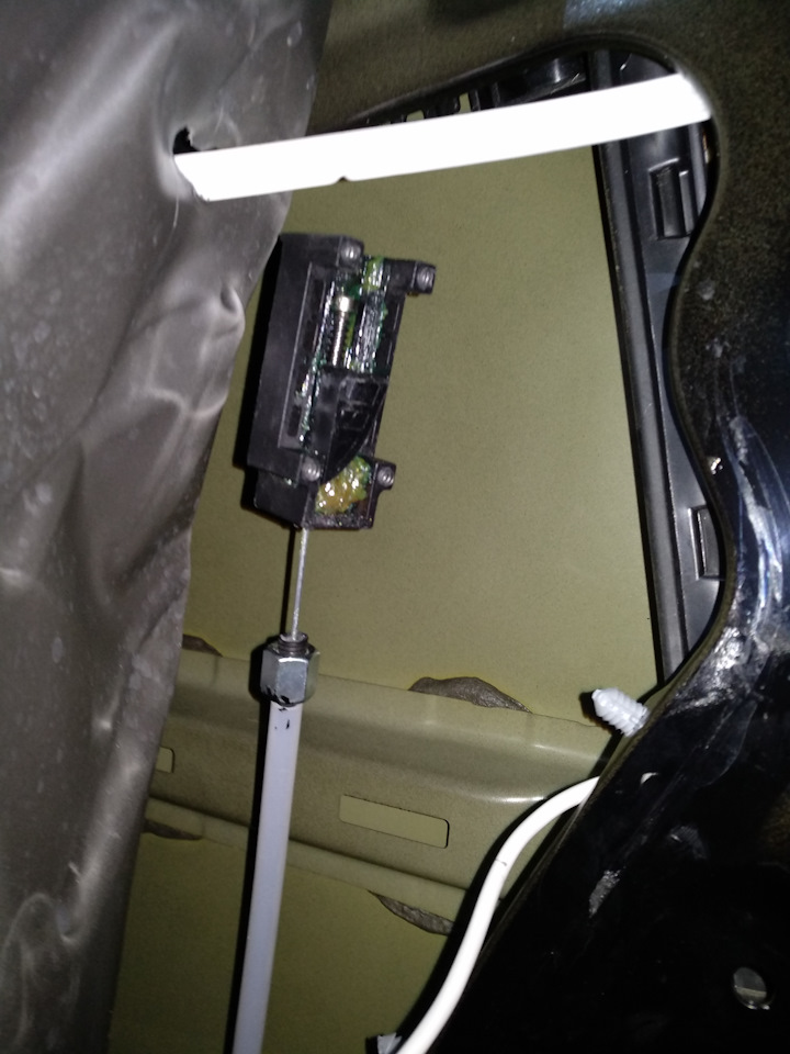

— Доводчик состоит из рабочего механизма, блока управления, опорного кронштейна, троса, электропривода, а также магнита и датчика для фиксации двери. Он не связан с дверным замком автомобиля.

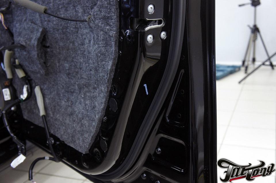

Установка начинается с осмотра дверей и проёмов, чтобы выявить лучшие места для монтажа.
Затем малярным скотчем оклеивается боковина двери и дверной проем, чтобы ничего не повредить и не поцарапать, а также для разметки.
После разметки производится сверление.
Устанавливаются на свои места все механизмы, настраивается плавность и скорость доводчиков.
