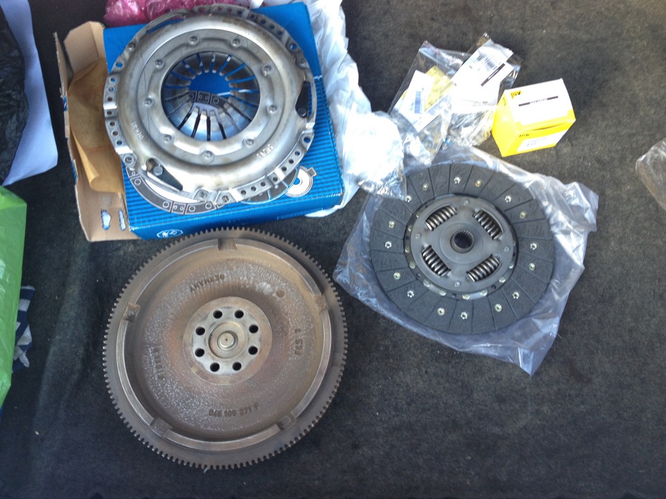

Долго я настраивал прошивку, пытаясь избавиться от вибраций при пиковом крутящем моменте. Но ничего не выходило. В итоге я убедился, что дело не в настройке, а в железе. Конкретно в двухмассовом маховике, который не держит возросший крутящий момент.

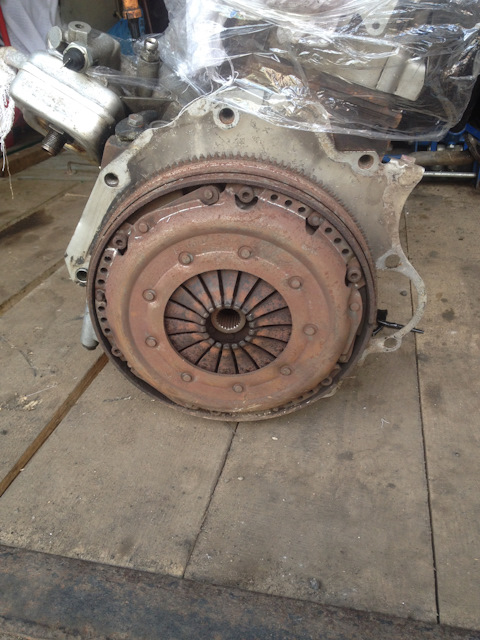

Маховик еще год назад проявлял себя шелестом на холостых. Сперва думал дело в выжимном подшипнике, поменял, бестолку, шелест появился через 10км. Да и уже несколько месяцев при запуске и глушении двигателя из района маховика есть стук.
Решился поставить одномассовый маховик с Audi 100 2.5TDI AAT. Простой и надежный кусок металла в отличии от двухмассового. Корзина и диск сцепления тоже соточные.
Диск с 4-мя двойными пружинами. Сами пружины больше чем на AEL'овском диске сцепления.
Они будут гасить вибрации вместо двухмассового маховика. У меня передний привод, думаю все будет отлично. На quattro жалуются на небольшую вибрацию при 900-1100 оборотах c соточным диском сцепления, после все идеально. Нужно ставить диск с 6-ю усиленными пружинами. У одного знакомого стоит на A6 AEL quattro, никаких вибраций. Себе такой диск не нашел (.
Маховик в теории подойдет от любого 5-цилиндрового двигателя audi тех лет. Мне говорили конкретно о 2.3i AAR, 2.4D, 2.5TDI AAT.
Себе искал с AAT, т.к. это считай AEL(отличаются распылителями). Получается маховик отбалансирован конкретно под мой двигатель.
Можно еще поставить двухмассовый маховик c 2.2 turbo AAN. Он держит больший момент чем дизельный. Но найти его непросто. Да и с AAT все таки надежней, не просто так его ставят некоторые S-очники :)
В понедельник буду ставить.

Приветствую дизельных соконфетников. тоже решил себе собрать такой комплект. нашел маховик и корзину от AAT. диск сцепления тоже от него брать ? направляйку и сам выжимной оригинал от 2.5 дизеля ? а по диаметру одинаковые маховики с двумассовым ? т.е стартер становится без проблем ?
Маховик, болты, корзина и диск от 100-ки.
Все остальное родное.
Стартер становится без проблем.

Глянь плиз номер корзины который заказывал на экзисте…
SACHS 3082 235 132
AUDIAVOD
Болты маховика еще нужны.
Они одноразовые. Да и старые не подойдут, т.к. длиннее.
Нобер болта N 902 061 03. 8 штук надо.
И на корзину лучше новые:
N 014 739 11 6 штук.
на корзину точно эти?
Да, они. У меня в истории заказов на экзисте висят.
