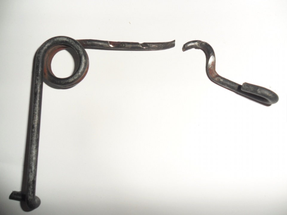

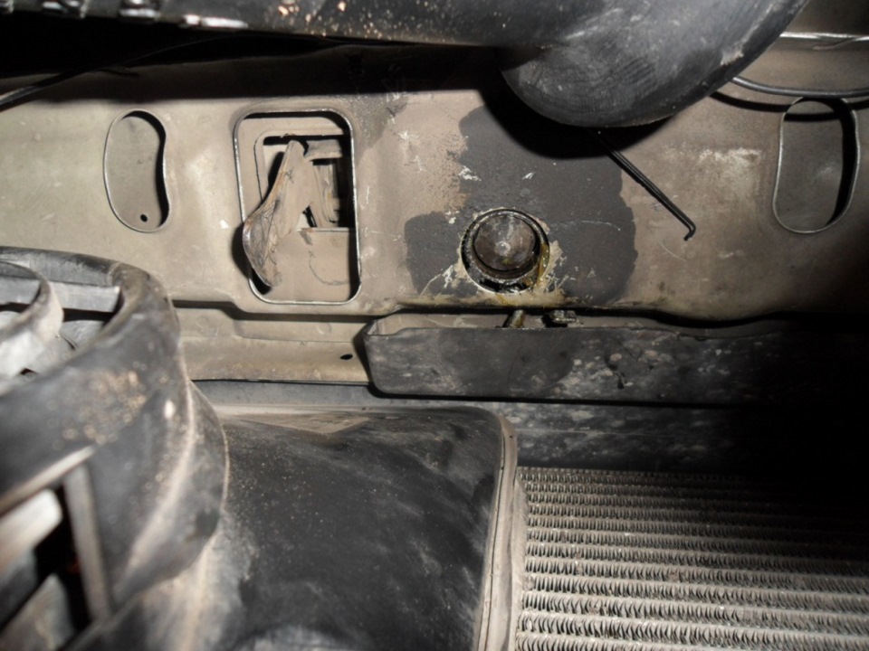

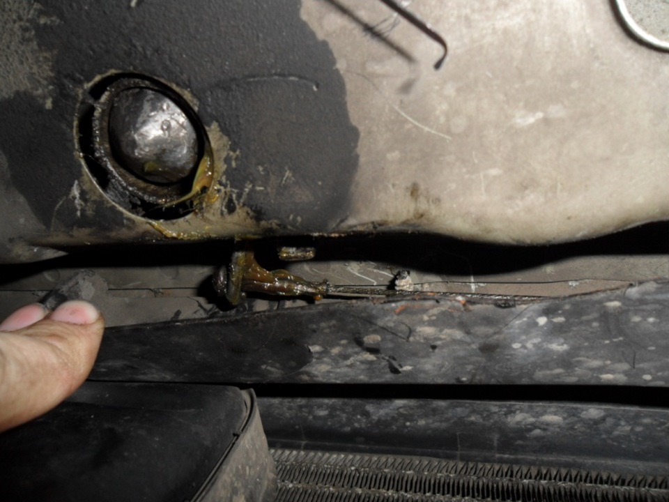

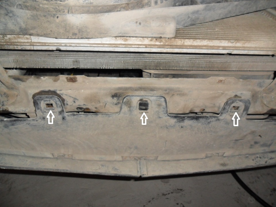

Здравствуйте дорогие омеговоды!Дело было где то в середине января.Зима как Вы знаете была зимой, замело по самие … .Невыезжал пару дней, а как пришлось, захожу в гараж смотрю колесо спустило, достаю из багажника компресор, он у меня с клемами, открываю капот, а он "0"эмоций, ручка открытия капота свободно болтается, я подумал трос капота, но оказалось что это не он!

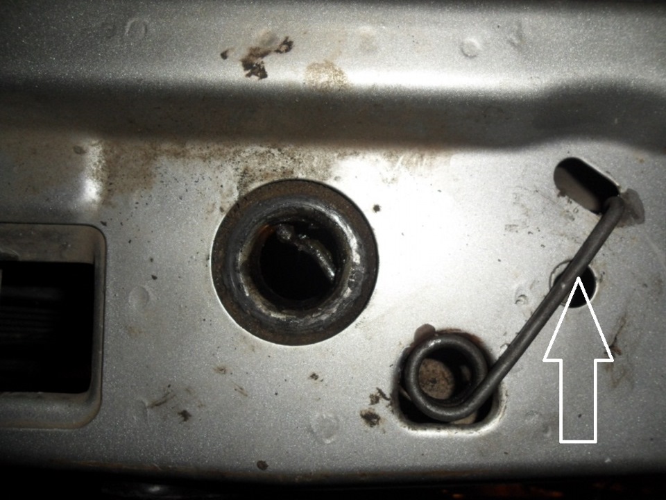

Виновником торжества было это:

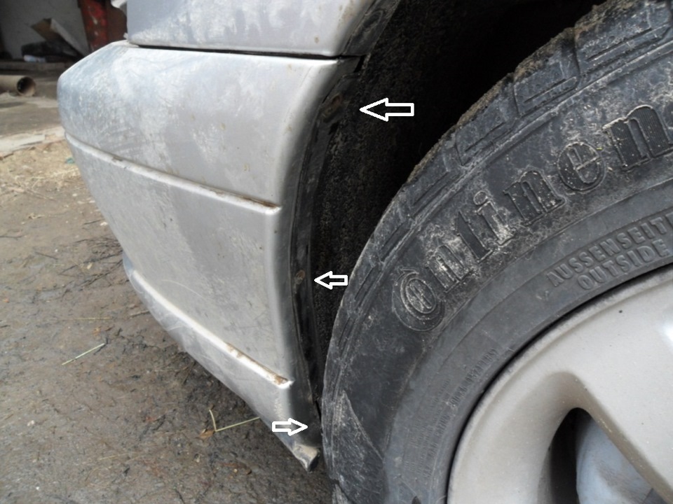

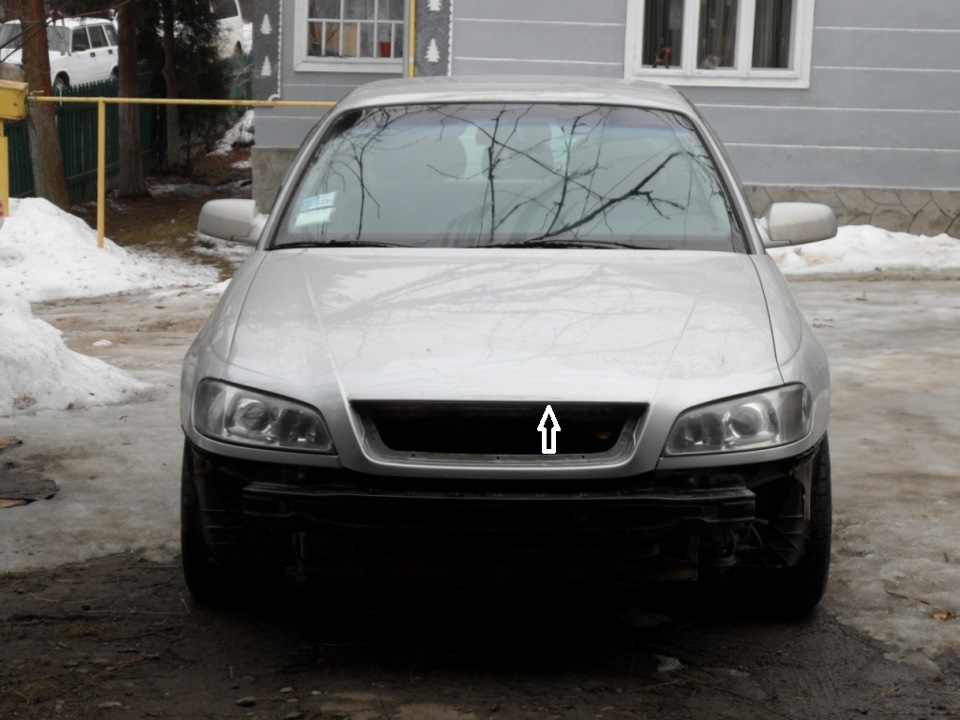

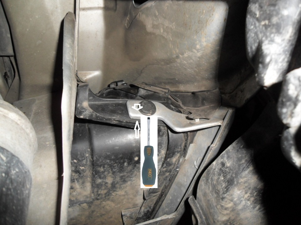

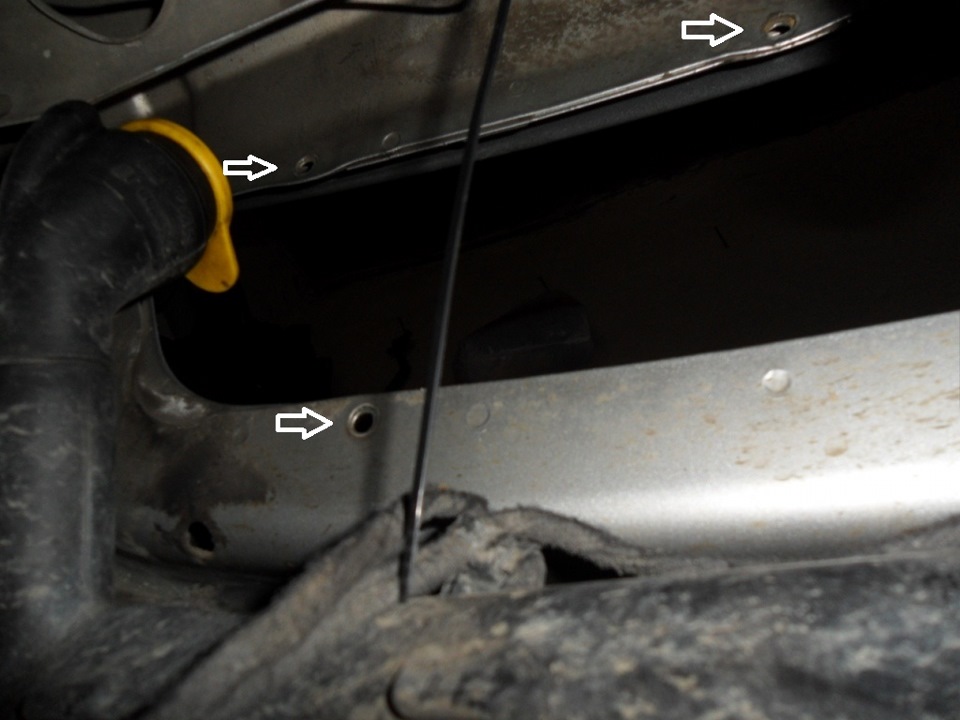

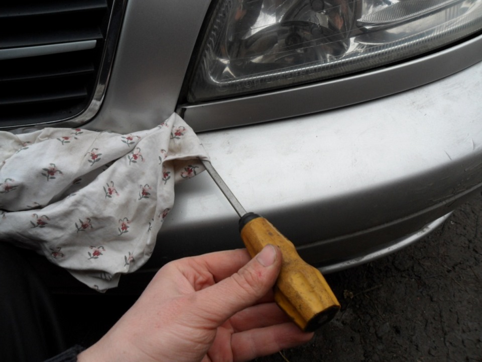

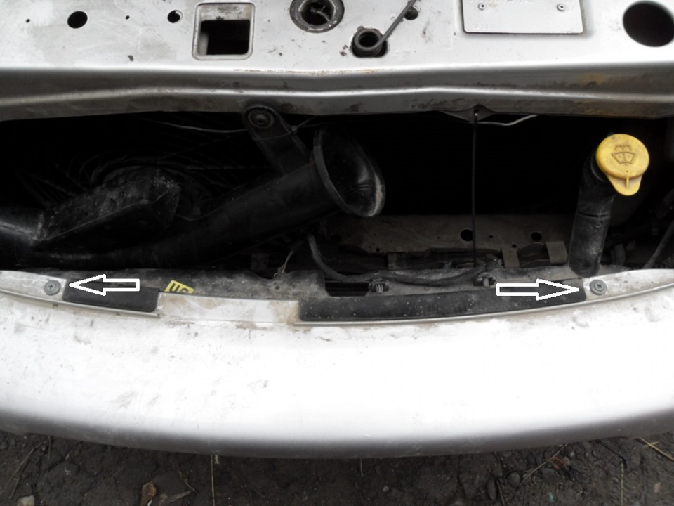

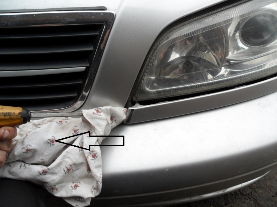

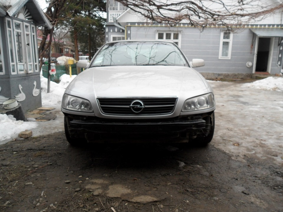

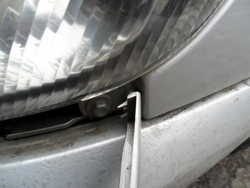

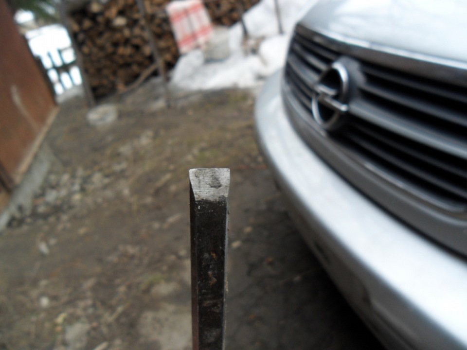

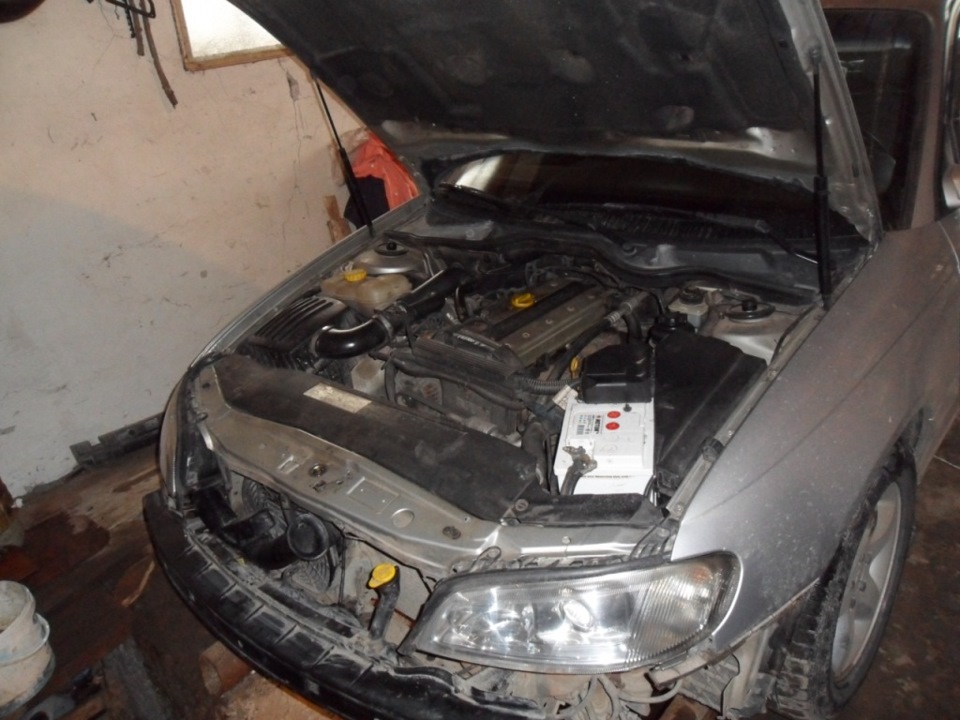

Короче всё, капот у меня так и неоткрылся, катался так где то месяц и потом замучила совесть.Взял как то я в руки книгу по ремонту и пошел в бой.Там особо полезного ничего не нашел и понял чтобы открыть капот мне надо снять бампер и как то решотку радиатора?!

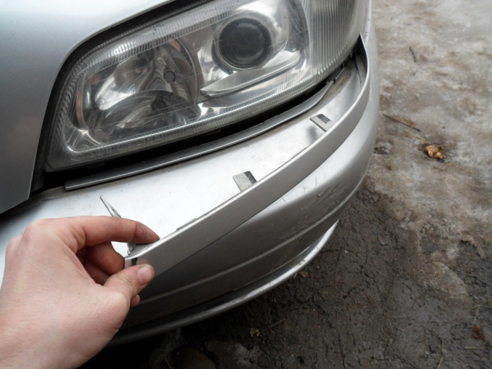

Ну я и приступил к выполнению своей задачи

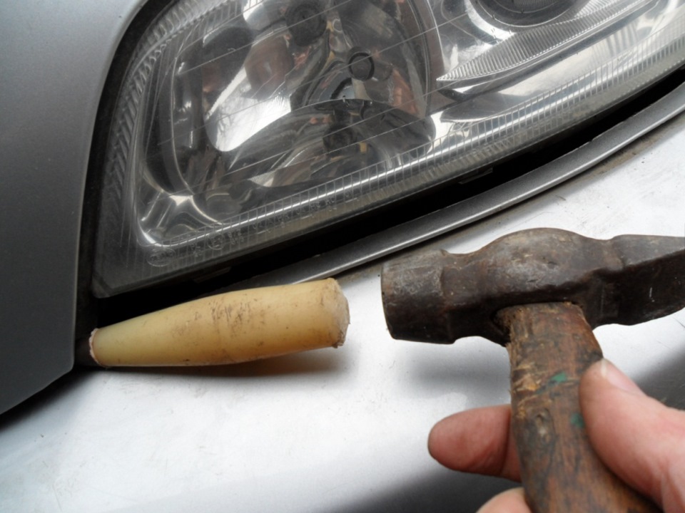

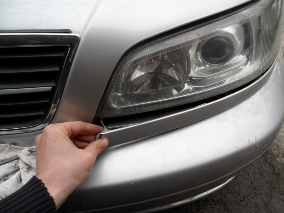

Когда бампер снят, нас еще ждет одна головная боль по имени "решотка"
А дальше начинаем все собирать.Всем удачи!

Спасибо, вчера как раз купил пружины, от выработки перестал открыватся капот) 100 грн теперь новая стоит((((

Привет! Сколько обошлась пружина? Может артикул ее остался?
подскажите пожалуйста где вы купили эту пружину?
а пружина подходит от вектры или астры например? а то у меня тоже уже попиленая вся, заранее поменять хочу
Чесно, не знаю.Вроде на вид они похожие, но лучше возьми свою и подбери.
подскажите пожалуйста где вы купили пружину?

может тебе просто нужно отрегулировать болт с пружиной под капотом?
