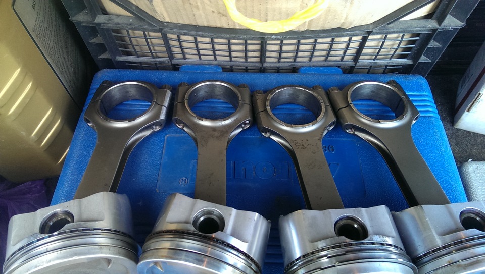

Блок В18С

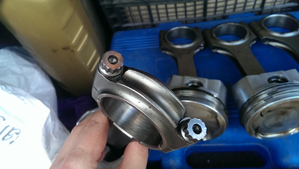

Поршня кованные SRP Pistons 81.5mm
Кольца NPR 81.5mm

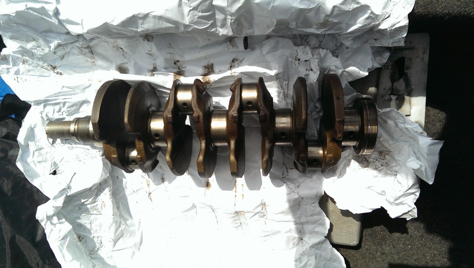

Шатуны кованные BRIAN CROWER RODS B18A с ARP болтами
Колено В20 STD
Вкладыши ACL Race Series Кit
Шпильки головы ARP Head studs
Переход на колено В20 только из за того что шатуны с поршнями попались по вкусной цене.
Расчетная степень CR 9:1

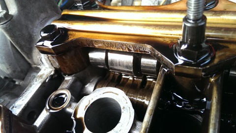

Головка Р72
Останется как и есть, только ребилд если понадобится
клапана сток
Двойные Пружинки клапанов Туперные
Валы Тупер спек00
Легкий портинг

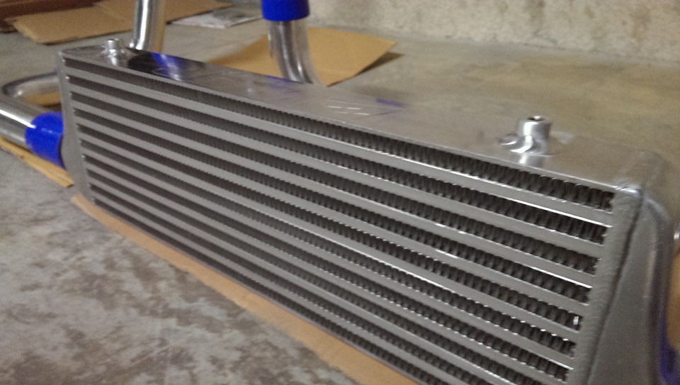

Пайпинг CXRACING
Intercooler BAR&PLATE 28х7х2,5

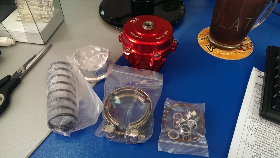

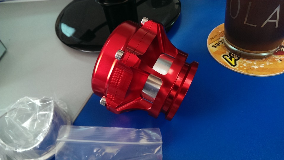

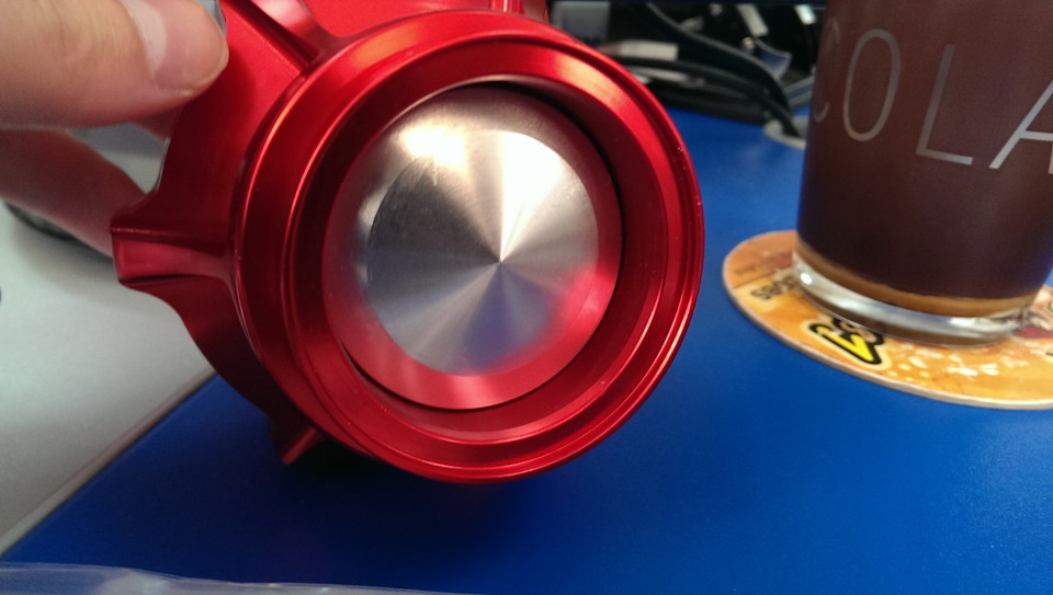

Blow Off реплика китай TIAL Q 50mm

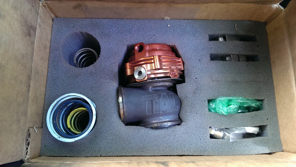

Wastegate TIAL MV-S 38mm оригинал со всеми пружинками

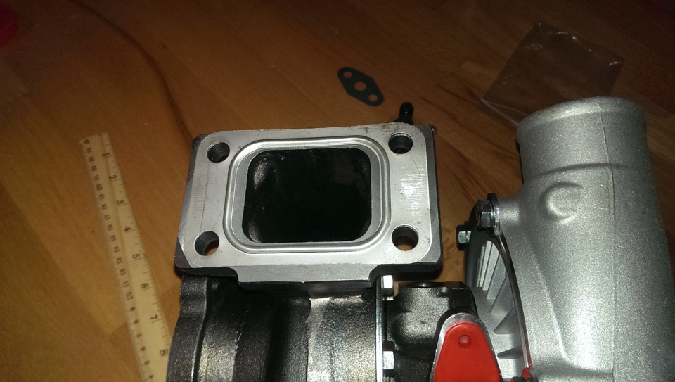

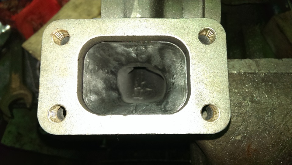

Турбина китай куплена в США после контроля качества )) GT30 с Anti-surge
(+ портинг горячей части чтоб ступеньки небыло)

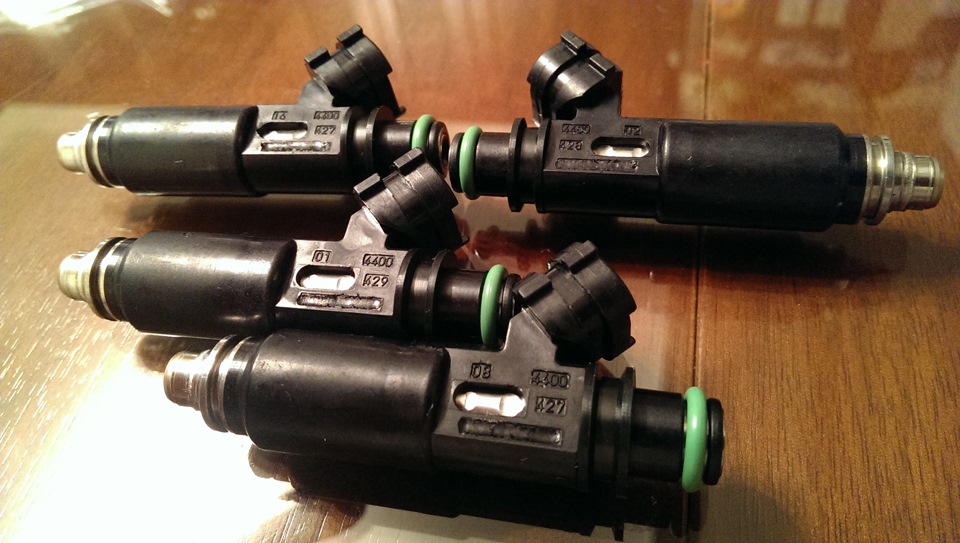

Насос WALBRO 255LPH Deatschwerks DW200 на 255 LPH
Форсунки DeatschWerks 750cc под В серию

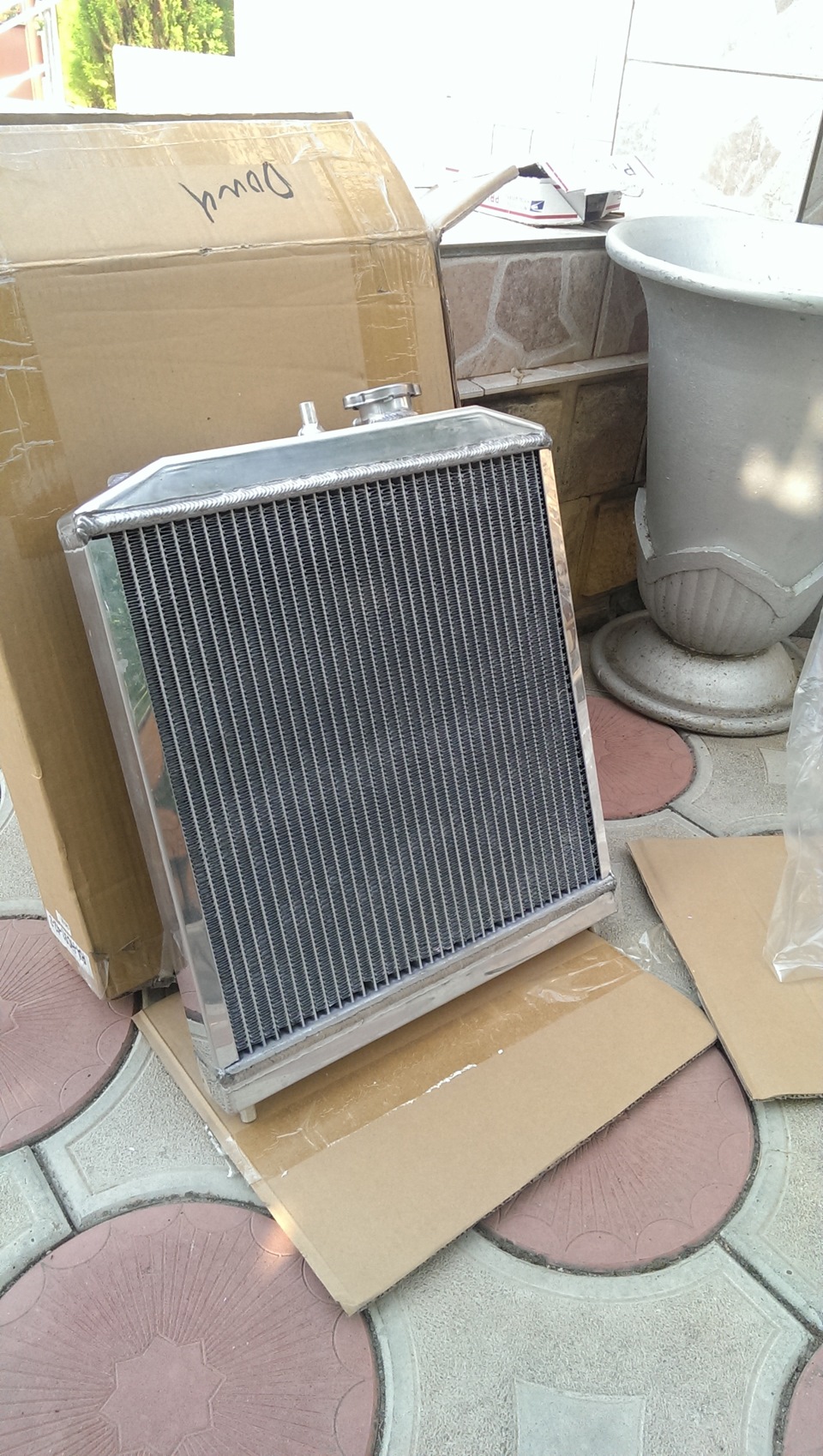

Радиатор на 5см

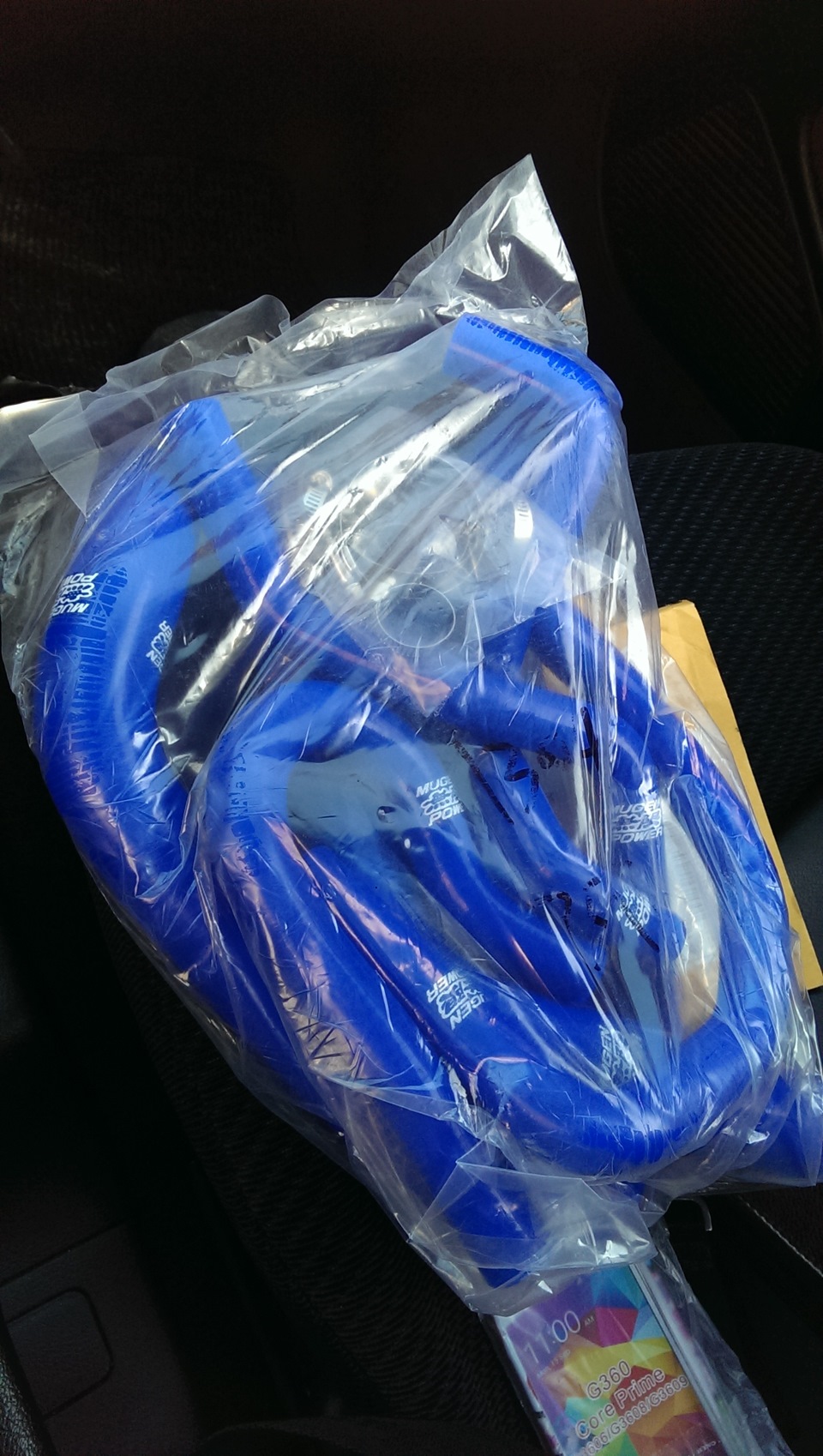

Силиконовые патрубки для охлаждающей жидкости

Т4?
Т3
AR — cколько?
