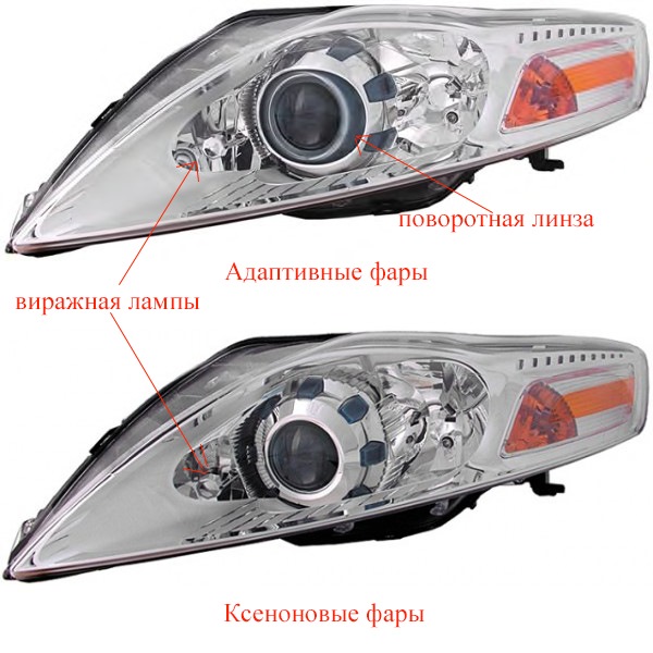

Ну вот я и решился на замену обычных (рефлекторных) галогеновых фар на что-то другое.
Из возможных вариантов замены есть 4 пути:
1) "Простая" покупка тюнинговых фар (вариантов фар мало, качество среднее)
2) Переделка рефлекторных галогеновых фар, путем установки линз.
3) Установка родных Ксеноновых фар и последующая модернизация до полного комплекта (автокоректор+ омыватель фар + блок Блок Управления Ксеноновыми Фарами (HCM) + проводка)
4) Установка родных Адаптивных (ASF) фар и последующая модернизация до полного комплекта (блок Блок Управления Ксеноновыми Фарами (HCM) + проводка) с возможной доработкой до поворотного биксенона с установкой (автокоректор(пока не решена проблема)+ омыватель фар)
Были найдены Адаптивных (ASF) фары в плохом состоянии, но с очень вкусной ценой.
За что огромное спасибо Dinarff2
Линзы, состояние 4 из 5, корпуса были распилены и склеены не качественно, один корпус и стекло был разбит, но об этом во второй части, а сейчас немного об адаптивных фарах.
Адаптивные ASF фары
Система адаптивного головного света изменяет направление ближнего света фар в зависимости от скорости автомобиля и угла поворота рулевого колеса. Это позволяет улучшить освещение дороги при движении ночью и избежать ослепления водителей встречных автомобилей.
Система отключается во время
остановки автомобиля, при включении
системы наружного освещения в
дневное время и при движении задним
ходом.
Если система неисправна, на информационном дисплее высветится соответствующее сообщение.
Фары вернутся в фиксированное центральное положение или положение ближнего света. Как можно скорее проверьте систему.
При движении до 40 км/ч при повороте включаются "виражные" лампы подсветки, при скорости от 40 км/ч, поворачиваются линзы, но не более 10 градусов.

А на ксеноновых фарах будет загараться дополнительная площадка в случае поворота? Если установить модуль и блоки.
Виражная лампа, да.
Не знал, что у нас еще и линзы поворачиваются.
Поворачиваются только ГАЛОГЕНОВЫЕ монолинзы, фары адаптивные (ASF)
У Вас, судя по фото, фары БИ-Ксенон, они без поворотной площадки.
ASF фары Mondeo IV устанавливались, только на ДОрестайлинг
Driver62
Поворачивается весь блок (линза+отражатель).
