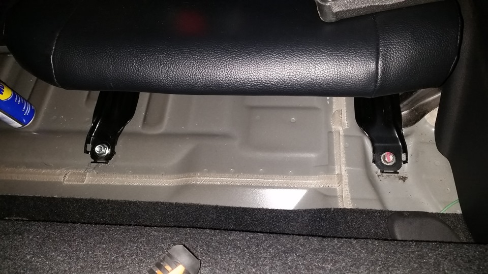

Ну как, скажите мне, как возить с собой сидение и не примерить его.
Созвониваюсь с Эльмином, говорю, друг, нужен теплый гараж, еду к тебе.

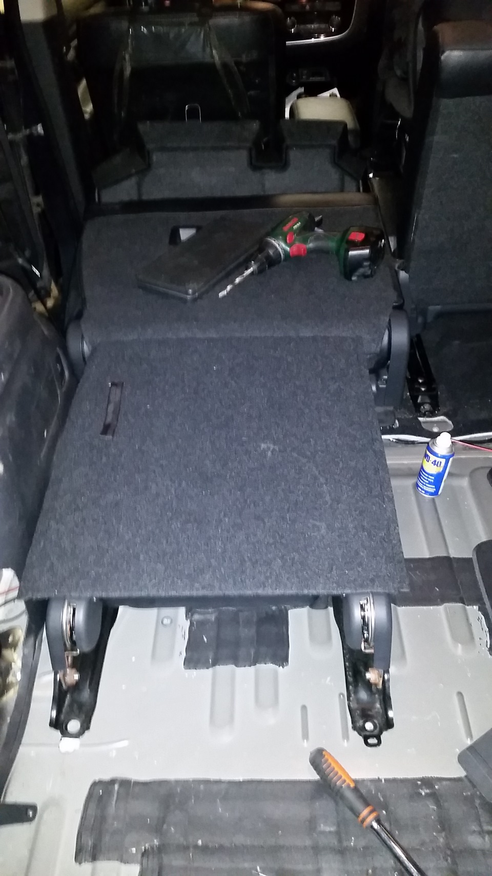

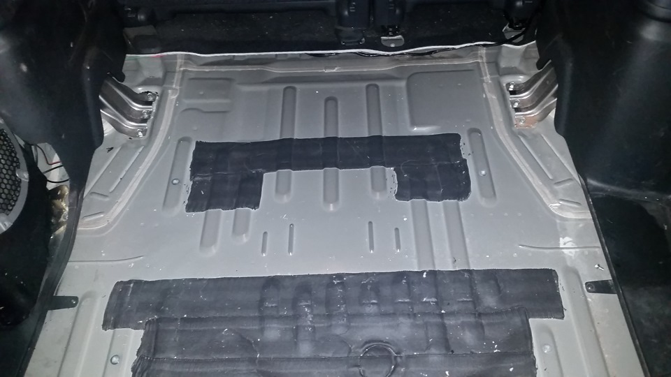

Разобрал багажник, снял органайзер

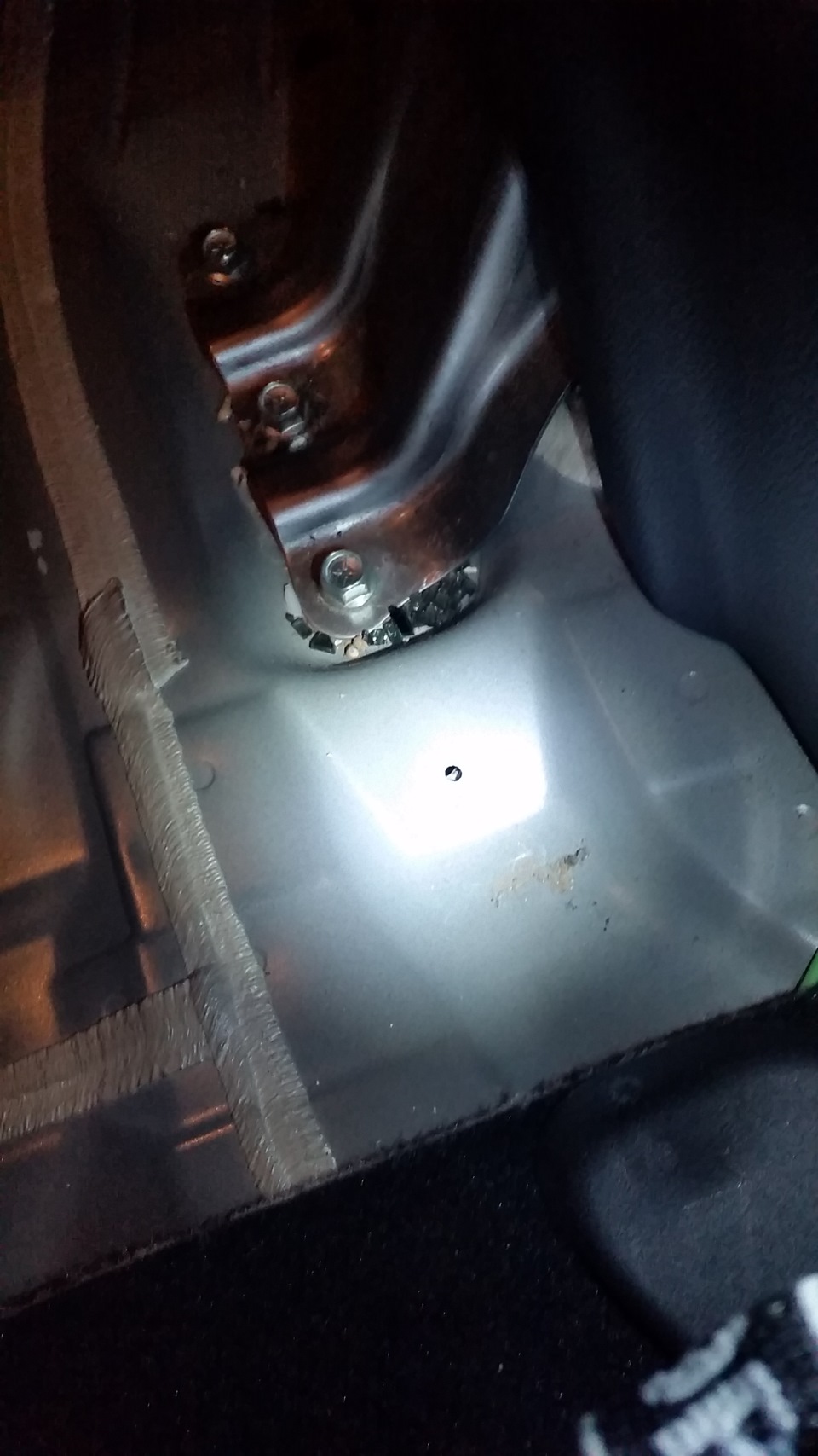

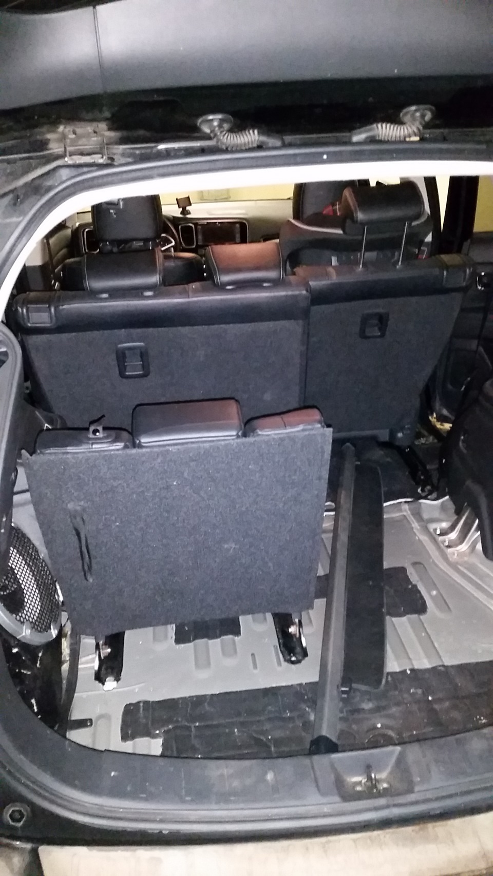

Примерил сидушки. Теория говорила что дырки должны быть под полом, но как их найти, место под установку не определено, можно пересверлить половину багажника и не найти.

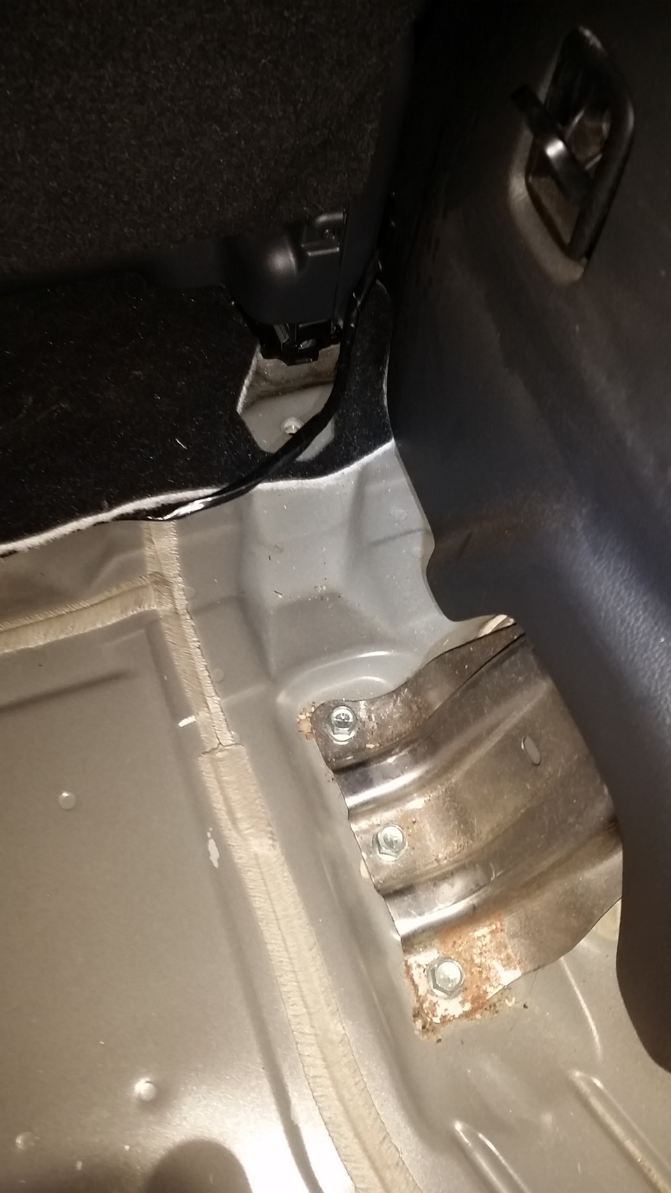

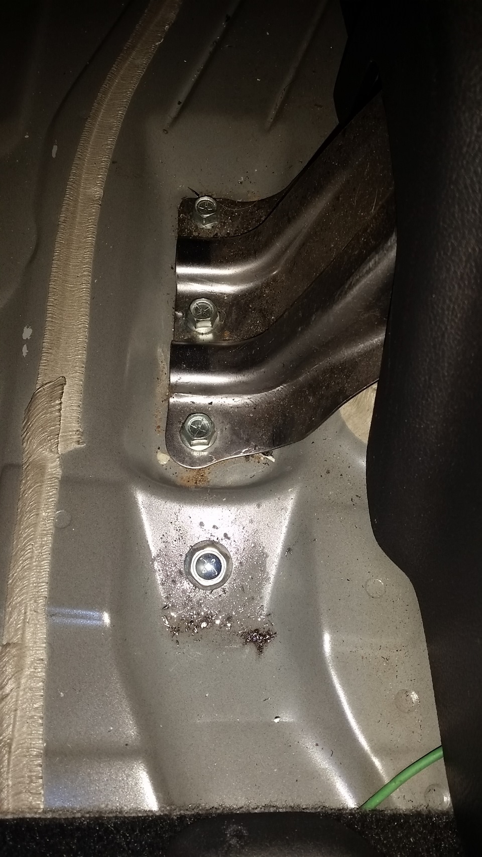

Начал детально рассматривать базу имеющихся у меня фоток 3 ряда. Очень быстро я понял. Выштамповки есть )))
Очень хорошо, сверлим.

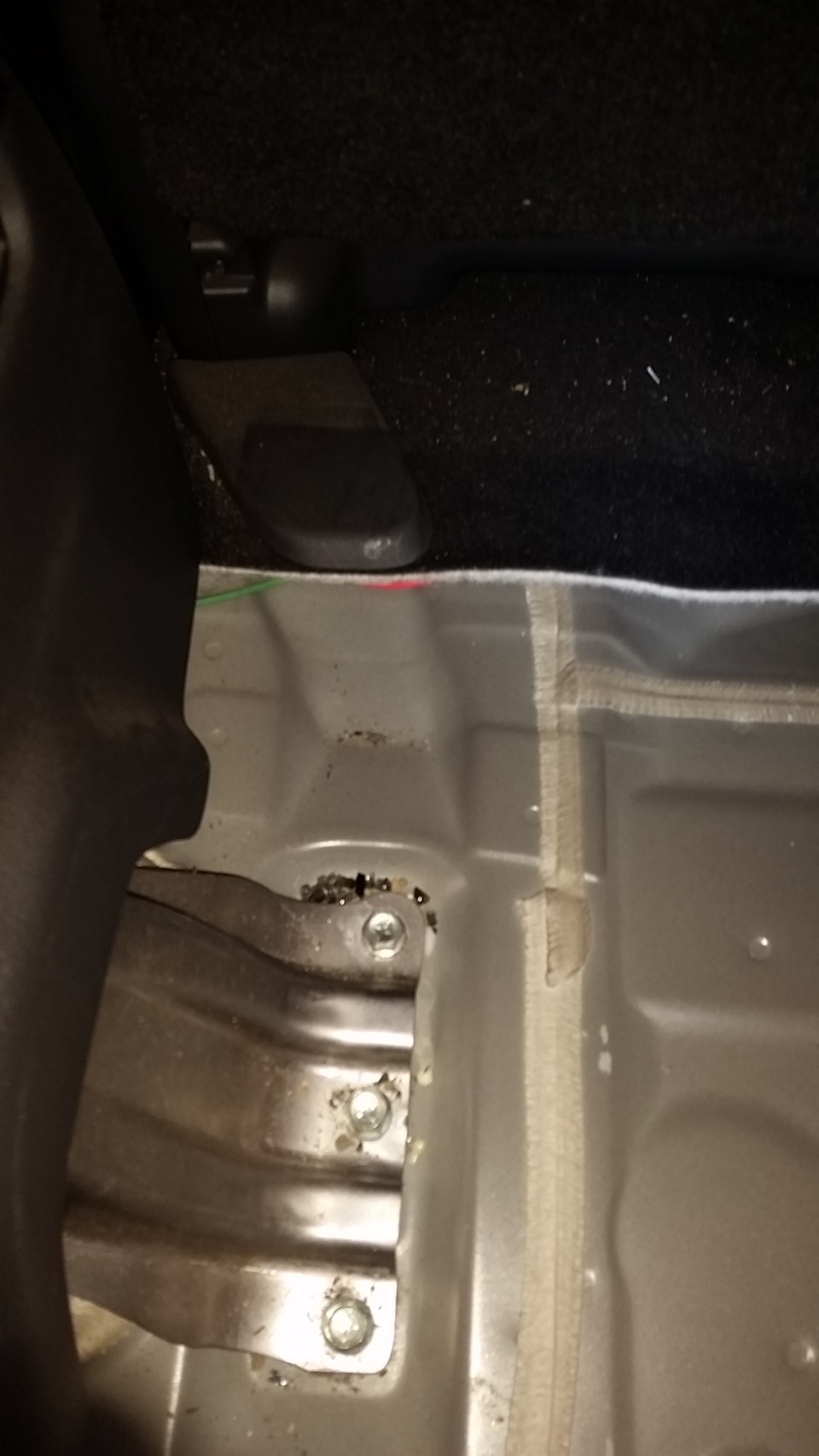

Ага, есть, гайка есть…
Дальше ищем вторую переднюю гайку.

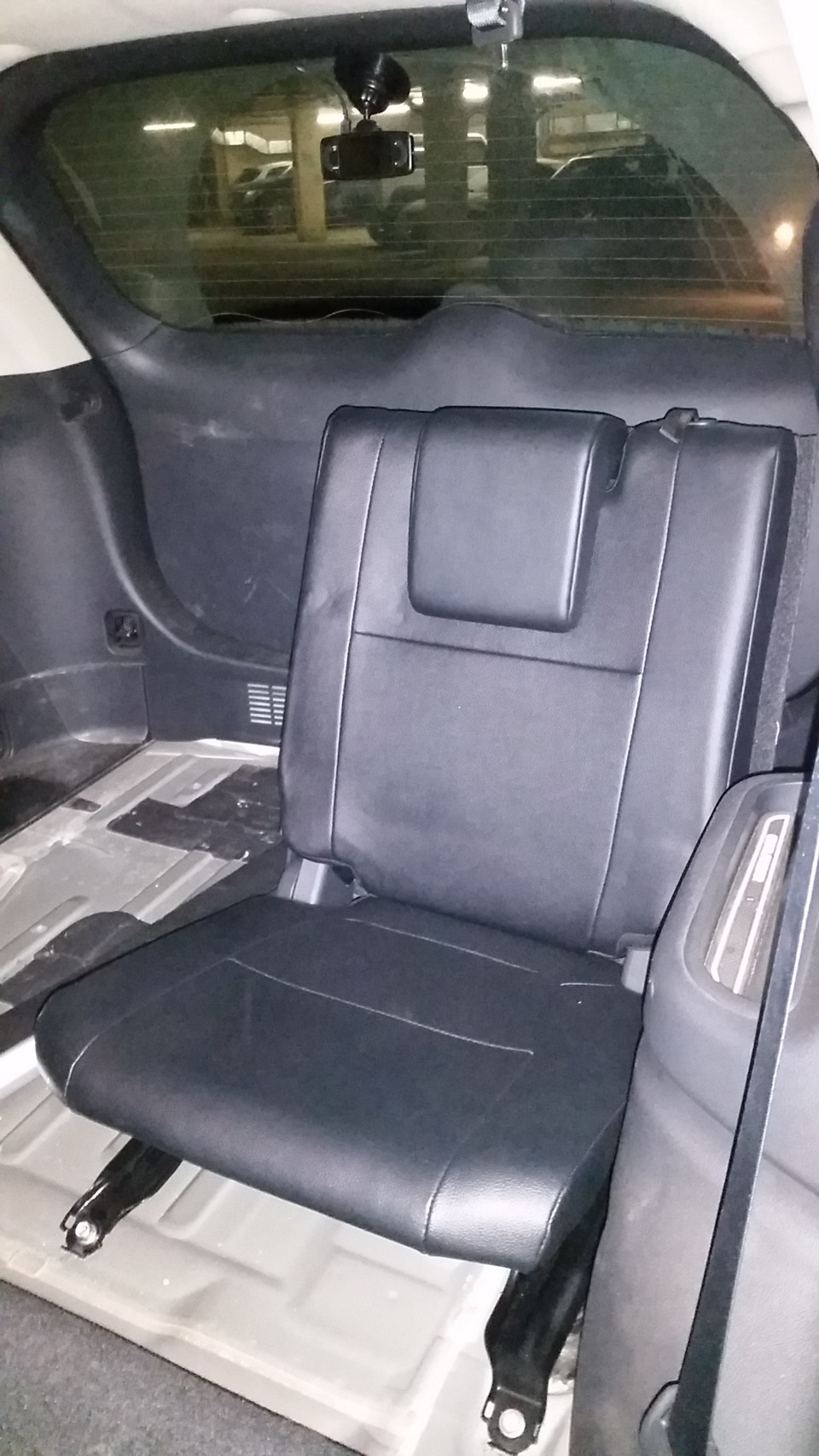

Крепим сидушку

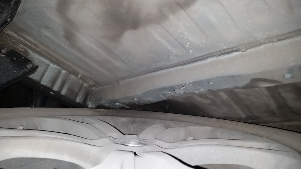

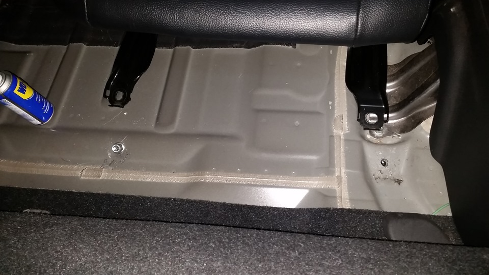

Воодушевившись результатом, решил глянуть что там с задними гайками.
Как и говорила теория задний лонжерон пуст. Гаек нет. (((( пичаль беда.
3 варианта вижу я
1. Заказывать и переваривать заднюю балку лонжерона состоящую из 3 частей
2. Заказывать новый лонжерон, вскрывать пол со стороны багажника как консервной банку в 3 местах и вваривать недостоющие гайки.
3. Сверлить лонжерон насквозь и с усилением ставить длинные болты.
Склоняюсь к третьему варианту.
Уж очень координальные первые два.

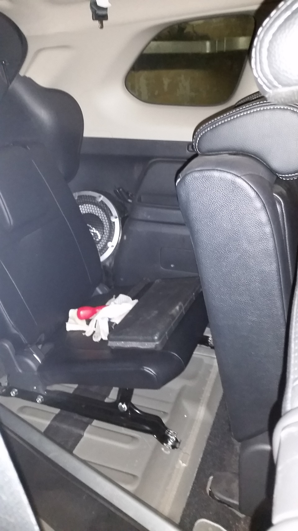

Ну и 3 ряд как он есть со всех сторон.

по итогу то что получилось? и как на 3-й ряд попадает пассажир?
Итога нет, пассажир попадает назад через отъезжающее кресло второго ряда

А что ты хочешь увидеть? Лонжерон в разрезе? Кто тебе его покажет то?
Ну почему сразу в разрезе? Если тебе фото не нужны тогда ладно, Ок.
Мне они вчера утром нужны были, теперь уже не сильно. Я разобрался сам, единственное что осталось чего я не видео это лонжерон в разрезе. И гайки крепления в нем для задних болтов. Вот я и спрашиваю кто же их покажет?
Я думаю, что гайки там снаружи, а не внутри. Фото дали бы ответ.
Не правильно думаешь. Гайки наварены на П образное крепление а это крепление вварено в лонжерон, таким образом получается очень жесткое крепление
И все равно хотелось бы посмотреть на фото, как это сделано на заводе.
Ты не увидишь этого. Над лонжероном пол на точечной сварке и герметик.
Мдя. Жаль.

Для того чтоб увидеть нужно заказывать лонжерон новый

фото скинул в блоге
varelik77
гайки-заклепки. нашёл как на зывается

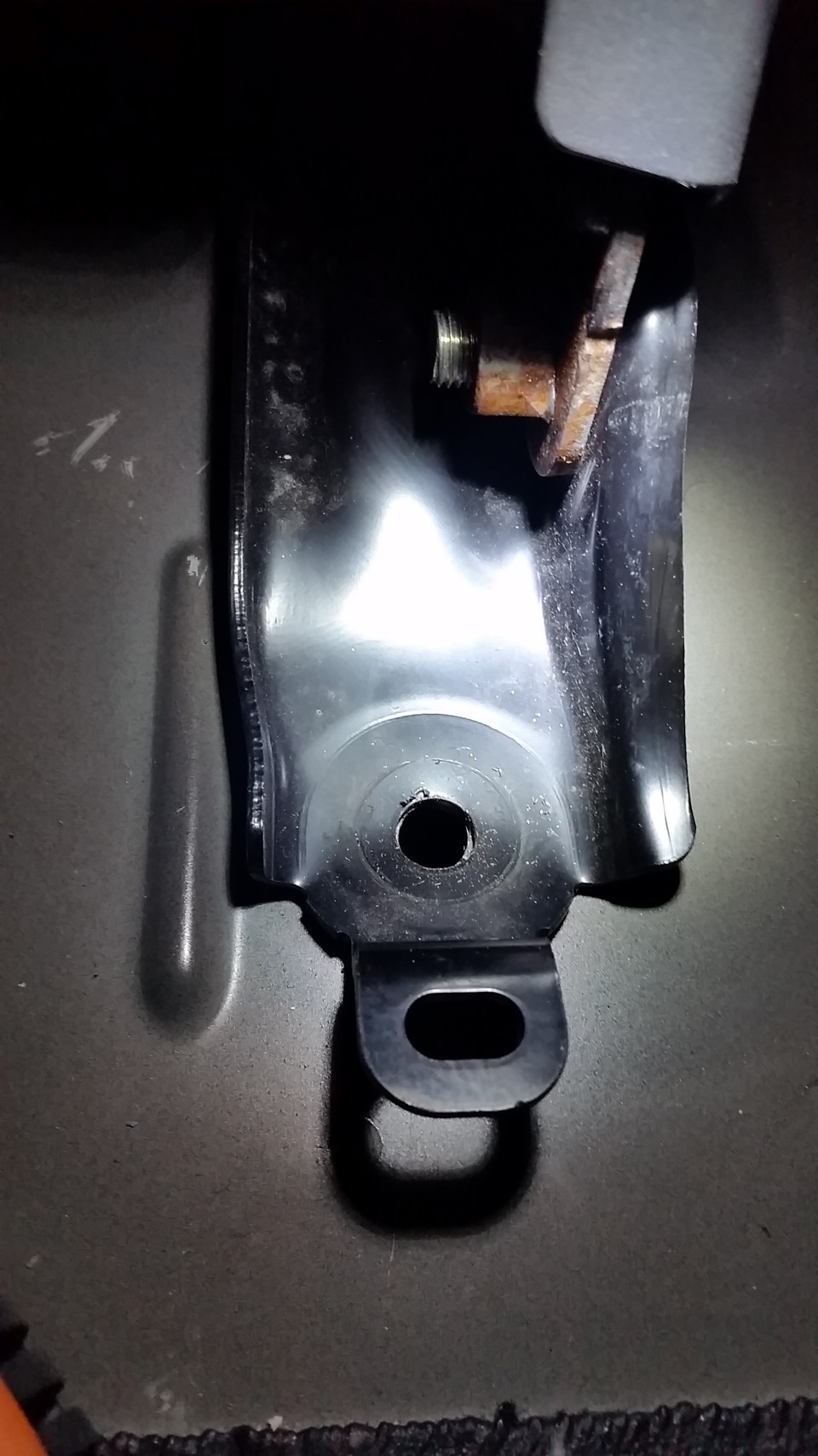

Гайка клепки как вариация крепления в лонжерон, это не принципиально.
сегодня посмотрел там получается в лонжерон шпилька приварена и гайка дла крепления ремня фото выложил у меня в блоге
Именно так, спасибо.
так может гайку внутрь вставить .тоесть хочу сказать есть такие гайки их вставил в дырку там спец ключ есть он гайку втягивает её разплющит и можеш болт закручивать будет держать мы на работе так делаем когда клиент не хочет что бы их приваривали.блин незнаю как по русски назвается сейчас в гогле найду покажу
Скиньте в личку ссылку. Проблема в том что в лонжероне нет жесткого основания. Сам пол — фольга. Остается только лонжерон брать как жесткое основание
