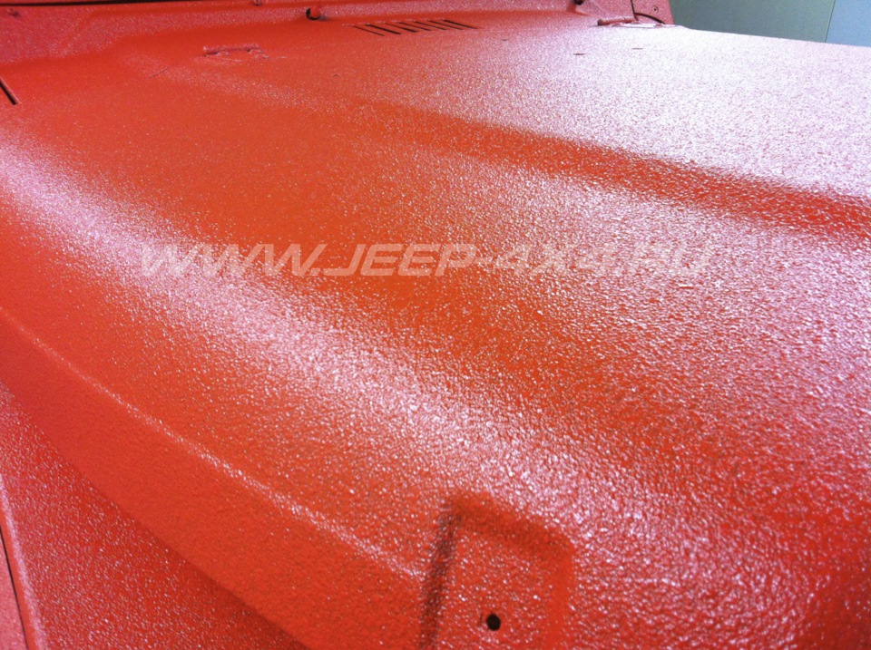

Итак краткое описание краски:
RAPTOR Truck bed liner – это двухкомпонентное глянцевое защитное покрытие повышенной прочности
применяемое для защиты кузовов пикапов и грузовиков. Обладает повышенной стойкостью к царапинам и
другим механическим повреждениям. Обеспечивает защиту от сырости, ржавчины, плесени, солей и
повышенных температур. Уретановая формула обеспечивает ускоренное время сушки и превосходную защиту
от ультрафиолетового излучения.
RAPTOR может наноситься на все типы поверхностей. При нанесении на голый металл, алюминий и
гальванические поверхности рекомендуется применение протравливающего грунта ACID #8
От пыли – 1 час при 20ºC.
Эксплуатация автомобиля – 6-8 часов при 20ºC.
Полная полимеризация (максимальная механическая прочность) – 10-14 суток
Теперь всем понятно с какой штукой имеем дело)))

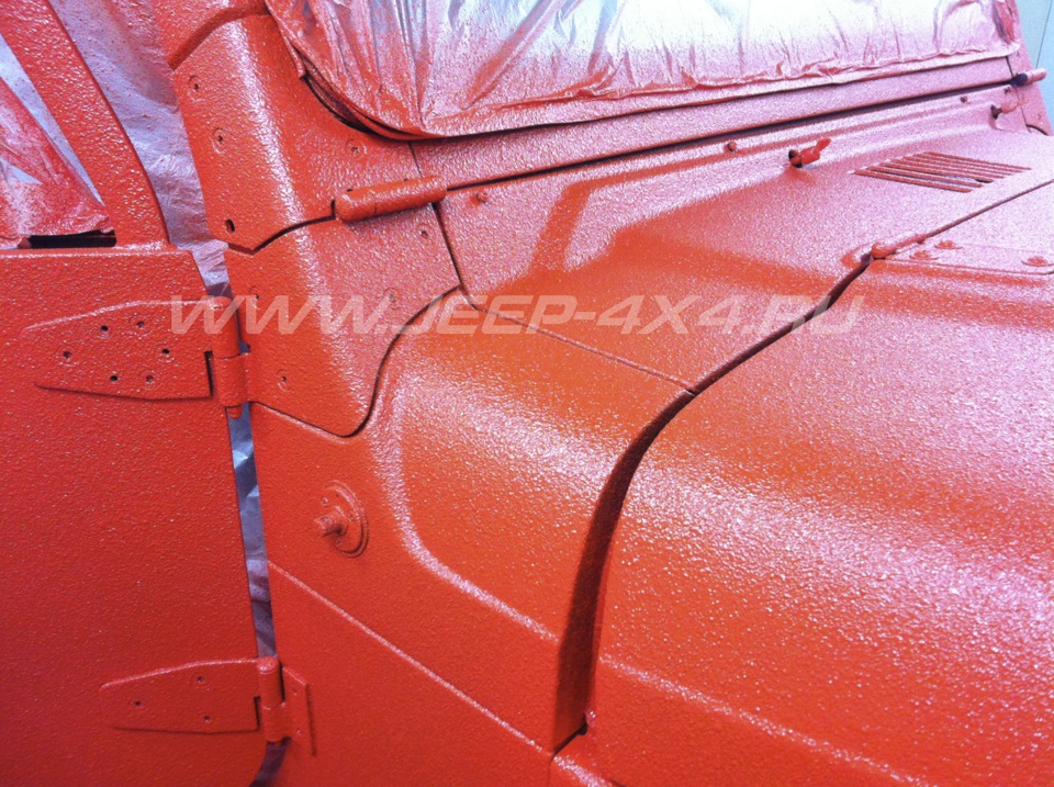

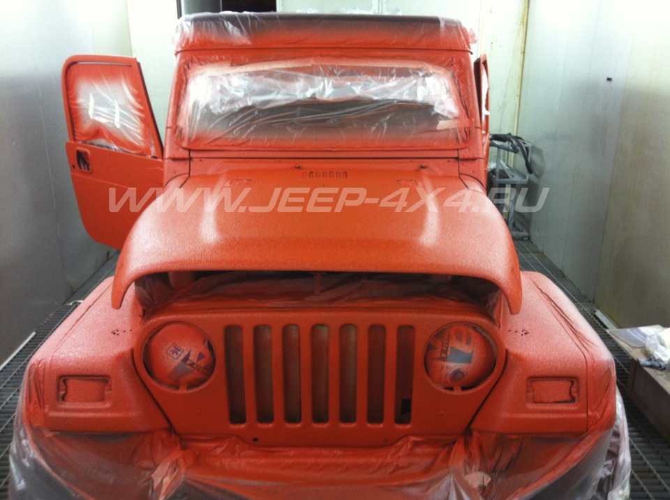

Перво наперво это подготовка кузова, на это у меня ушло 4 полных вечера ( 16 часов всего ) и еще весь день ( 8 часов )
Работа муторная и трудоемкая, зашкурить весь кузов, удалить все очаги корозии, заделать шпатлевкой очаги корозии и ненужные отверстия с вмятинками. Демонтировать все детали и прошкурить все скрытые полости.
Грунтование голого металла, и шпатлевки рекомендуемым грунтом " протравливающий грунт ACID#8 ", он предотвращает распространение корозии и обладает хорошей адгезией ( прилипаемостью )

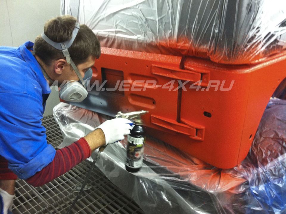

Обезжиривание, протирка липкими салфетками от пыли и микрочастиц, оклейка пленкой…
Дальше, крась да крась )))
Кстати, трубка антигравийного пистолета не достает до дна, поэтому остатки с бутылки я переливал в баночку и выдувал все, до последней капли.
Еще один нюанс, В бутылку с раптором нужно до метки залить отвердитель. Но если он у вас заколерованный, то отвердителя нужно лить мерным стаканом, а не по метку в бутылке…
Когда заболтали состав, есть 15 минут чтоб его вдуть.
Красил сам с другом. )

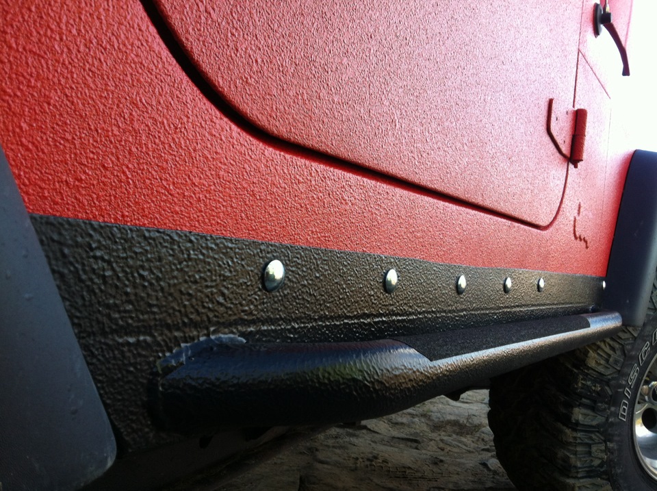

Подскажите хочу днище автомобиля покрыть Раптором?
Сказали что лучшей защиты нет. Это правда?
я не уверен что для днища раптор подходит, потом что при попадании камней скалывается. Днище надо покрывать резинобитумными мастиками, или антигравийными покрытиями. Хотя можно и раптором задуть, если планируете днищем тереться гдето )

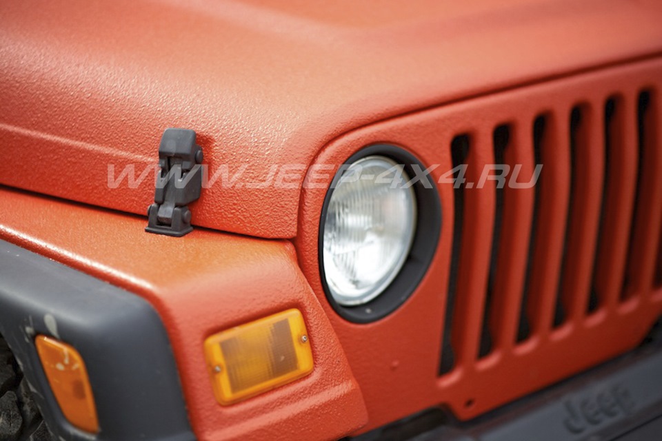

Шагрень крупная. Нам скоро Джип красить, будем делать более гладкое покрытие. Для этого допускается введение растворителя.
Как Вам угодно)) Только используя разбавитель, пользуйтесь не пистолетом для антигравия, а краскопультом с крупным соплом
Естественно, есть же сопла 2.0, 2.5 .

Вау! Что за краска такая хитрая? Или это только первый слой такой будет шершавенький?:)
он и останется таким шероховатым, Название краски чуть ниже написал)
А сверху лак? Или шагрень останется? После покатух по грязи как отмывать? :)
Магазин-для-Джиперов
Тот же вопрос… Она лаком покрывается? и не будет ли в шероховатости грязь забиваться?
Sphinxa
И еще вопрос, как она колеруется? Какая цветовая палитра?
цветов кукуева туча) колеруется в любой цвет кроме металлика. Ничем больше не покрывается, и шагрень останется. Грязь не будет завиваться)
красный? ))) почему? )))
смесь красного и оранжевого))) Почему почему — такой захотелось… Ренг должен быть яркий)
он же синий! ))))
Синий хамелеон)))))
))))) кошмарики)))))
сине-красно-оранжевый))
млин цвет детской неожиданности получается)
На то она и неожиданность, чтоб иметь неожиданный цвет. Вообще цвет не похож на детское дерьмо, а похож больше на красный грейпфрут. Синего не осталось снаружи, нигде… только внутри…
Может у тебя монитор цвет неправильно отображает? ))
может)
Как почему? Это же фирменный цвет рэнгов, и называется он романтично и вкусно = лобстер ред! Такшо не красный, а "красный лобстер", там есть немного оранжевого оттенка :)
не знаю как у вас там, а у меня фирменный цвет это черный в хромированной оправе, вот он настоящий брутальный окрас ренга! )))…
Это не "у нас там", это у крайслера:) Кстати, черный единственный цвет, который из восьми фирменных цветов для ренга не имеет дополнительного названия — "Black Clear", т.е. "Просто черный" :)
PS Да вынужден посыпать голову пеплом, красно оранжевый цвет у них называется Rock Lobster.
