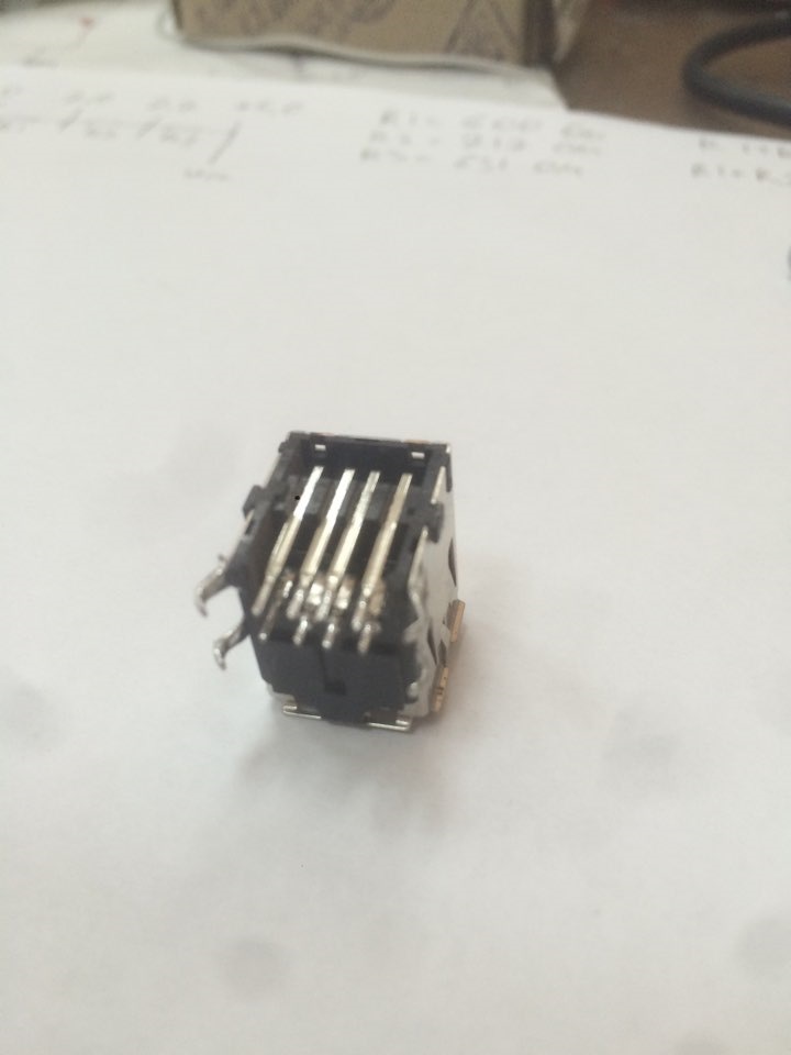

Сделал 2 зарядника для различных гаджетов на основе китайского преобразователя и юсб порта с материнки.
В usb, как известно, 4 контакта. По двум крайним идёт 0 и +5В, а вот со средними возможны 3 варианта:
1) контакты в воздухе.
Самый плохой вариант, Apple устройства вообще откажутся брать ток, андроиды либо поведут себя как Эппл, либо возьмут 300-500 mA, чего для современных гаджетов маловато. Тот же Alcatel hero при питании от такой зарядки в режиме навигатора разряжается чуть медленнее чем без оной.
2) контакты замкнуты.
Популярный вариант, андроиды в большинстве своём возьмут номинальный ток. Apple в теории напишет про использование несертифицированного устройства и будет брать какой то ток. Самсунги тоже должны брать ток
3) на контакты поданы какие то потенциалы.
Редко встречается правильно приготовленный самодельный зарядник, который бы дал точный уровень напряжения на средних контактах. Для Эппл потенциал на контактах должен быть таким: 0 2.0 2.7 5.0
У самсунга свои потенциалы, но работать он должен и с вторым и третьим типом зарядок.
Сделал я второй и третий тип зарядок.
Для начала настроил выходное напряжение на преобразователе
Потом собрал макет из трёх переменных резисторов 1 кОм для подбора сопротивлений, потому как нет калькулятора для подбора двойного делителя напряжения
Сопротивления на память не вспомню, но кому надо будет- напишите, измерю
Дальше всё просто: берём smd резюки нужных номиналов и впаиваем прямо на ножки разъёма. Я для удобства снял заднюю стенку и весь монтаж сделал там.
Для зарядника второго типа не используем резюки, просто коротим средние ножки
Провод используем по своему усмотрению. Я взял 2*0,35 витую пару в экране. Экран с обеих сторон висит в воздухе.
Айфон и с первой, и со второй зарядки берет свой номинальный ток 1 А. Ругани на неродную зарядку не было.
Максимум по току у преобразователя заявлен 3А, но больше 1.8-2.0 А при 5В ждать от него не стоит.
Это дело можно упаковать в коробочку и кинуть куда то. Я буду врезать в пластик дополнительного стоп-сигнала и кину в пепельницу, поэтому провод сделал длиннее.

Замкнул белый с зеленым, прокатило! Спасибо!
Что есть белый и что есть зелёный?)
Или это цвета проводов в заряднике?)
Это 2-3 в усб со стороны самсунга
Аааа
А ток какой берёт?)
Потом померю. Но зарядился за минут 35
Тогда поздравляю)
