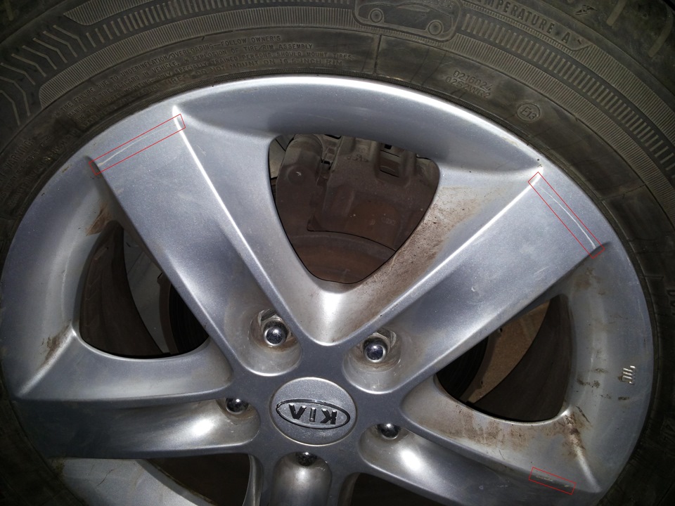

Сегодня только выехал с работы, чтобы взять дочек на кружок, и слышу негромкие постукивания с левой стороны. Я стараюсь всегда сразу выходить и смотреть, что стучит. Обычно так стучат камешки. Вышел проверить — поймал недлинный шуруп.
Вошел в заднее левое колесо, но не полностью, а наполовину.
Вытащил я его, послюнявил место прокола — вроде пузырей нет. Но решил не рисковать и поехал в шиномонтажную мастерскую в которой год назад жене 2 раза на Hyundai i10 ремонтировали проколы. Предупредил жену, что задержусь. Там мастер посмотрел и сказал, что воздух немного выходит. Снял колесо, поставил заплатку.
Я быстро за детьми. Приехал, выхожу из машины, смотрю на колесо и … бл.дь, легкосплавный диск поцарапан в нескольких местах! Ну ничего они не могут сделать аккуратно!
Я злой, на всякий случай начинаю брызгать водой на место прокола и… идут пузыри!
Надо ехать к ним назад, пока они не закрылись. Успел. Приехал, показываю. Подходит второй мастер, и подтверждает — есть утечка воздуха.
Я ему также показываю на царапины. Он посмотрел и говорит — "Сегодня не успею, но ты приезжай в другой раз, я тебе заполирую и закрашу царапины. Займёт около часа."
Поставили новую заплатку. Новых царапин не оставили. Я попросил проверить шину. Опустили в воду — сказали, что всё нормально.
Так это или нет я уже и не уверен. Надеюсь с утра шина не будет сдутой!
Теперь думаю, что делать с царапинами. На фотографии (обвёл красным) хорошо видны 2 полосы и есть еще царапина снизу сбоку, но там не так бросается в глаза.
Но что-то мне не хочется ехать к ним на покраску. Как бы потом вся их работа не начала отваливаться. Думаю забить, купить специальный фломастер цвета металлик и подкрасить самому. Конечно, это не решит проблему, но…
Кто что думает?

Надо окуратненько 800точкой водянной зашлифовать с добавлением воды и заполеровать остальное. Большая часть уйдет, остальнле подкрась кисточкой. Если хочешь, то в Кравице продается серебристый тонкий фломастер на маслянной основе. Стоит 13₪.
Вот я думаю купить такой. Только шлифовать и полировать я, увы, не умею.
Может просто пройтись фломастером по царапинам, чтобы они не так сильно бросались в глаза?
Купи. 13 шекелей не обанкротят))) для полировки подъедь к жестянщику.
Сегодня купил и подкрасил.
