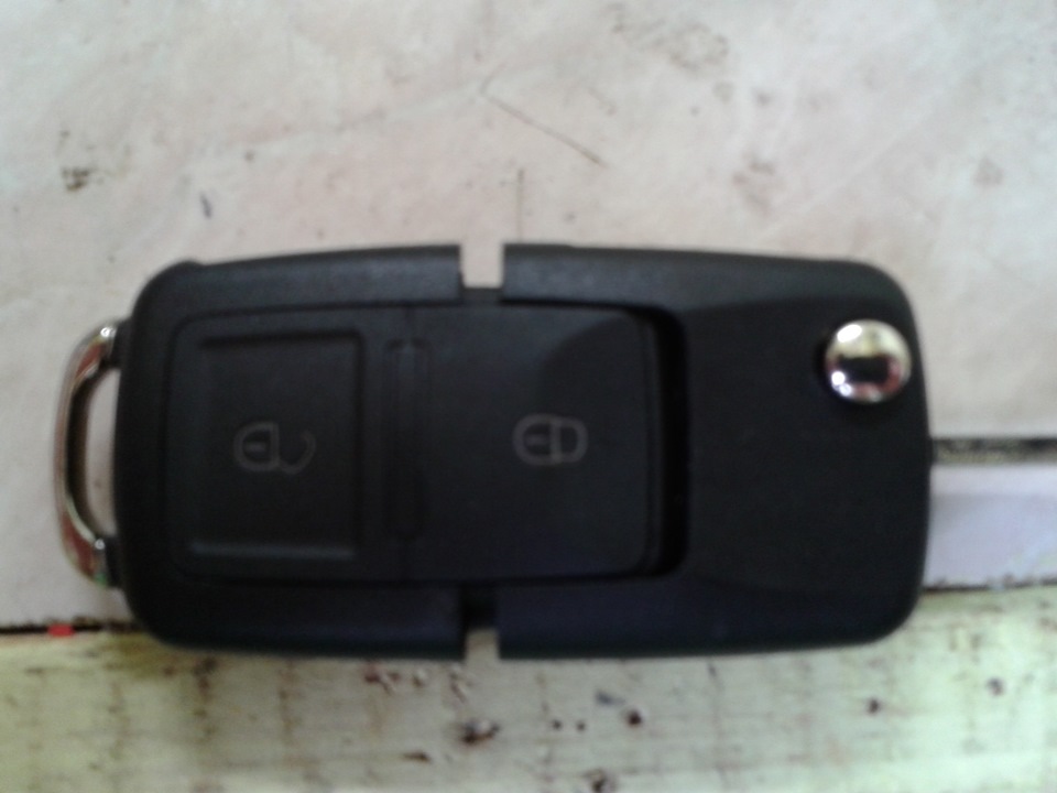

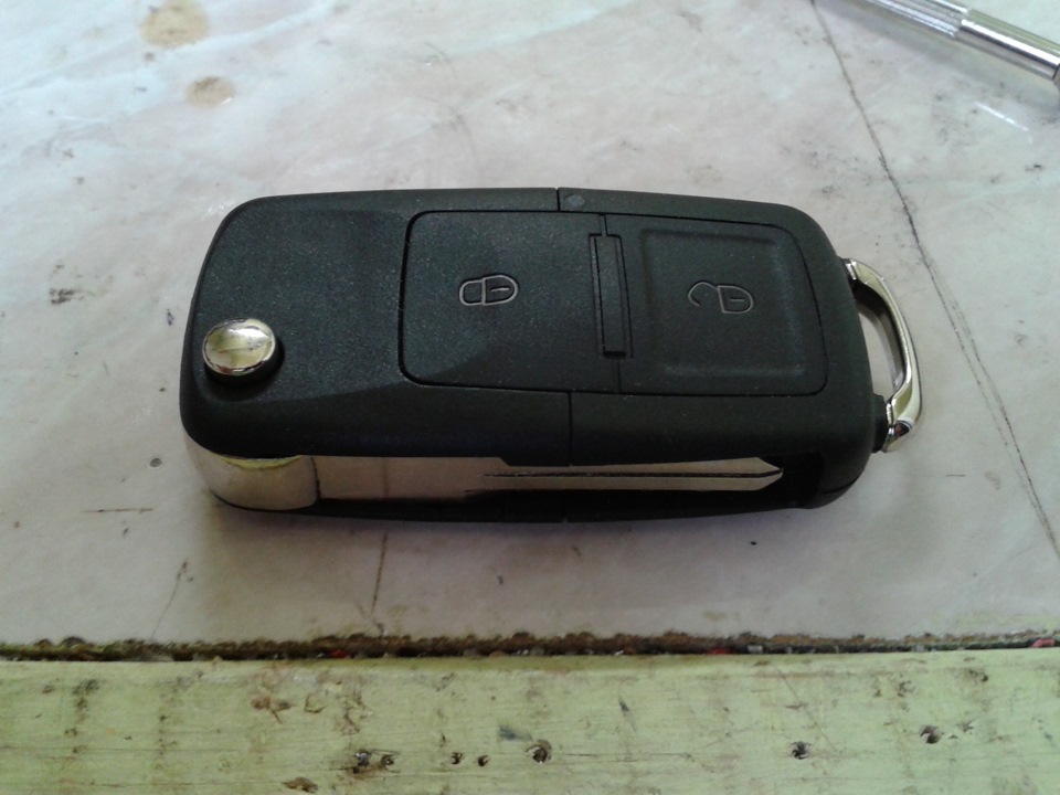

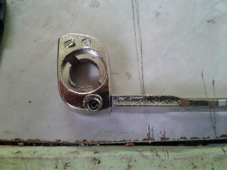

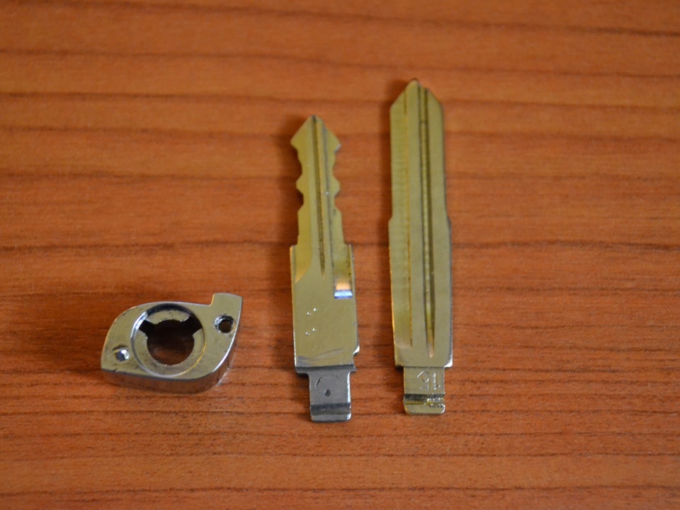

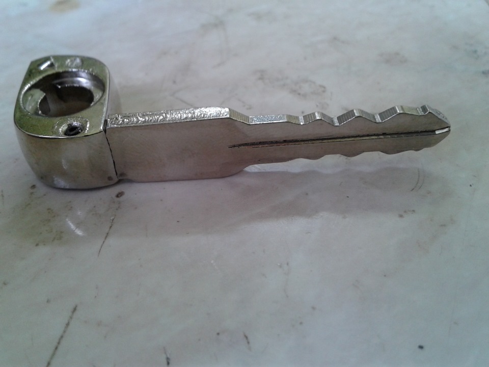

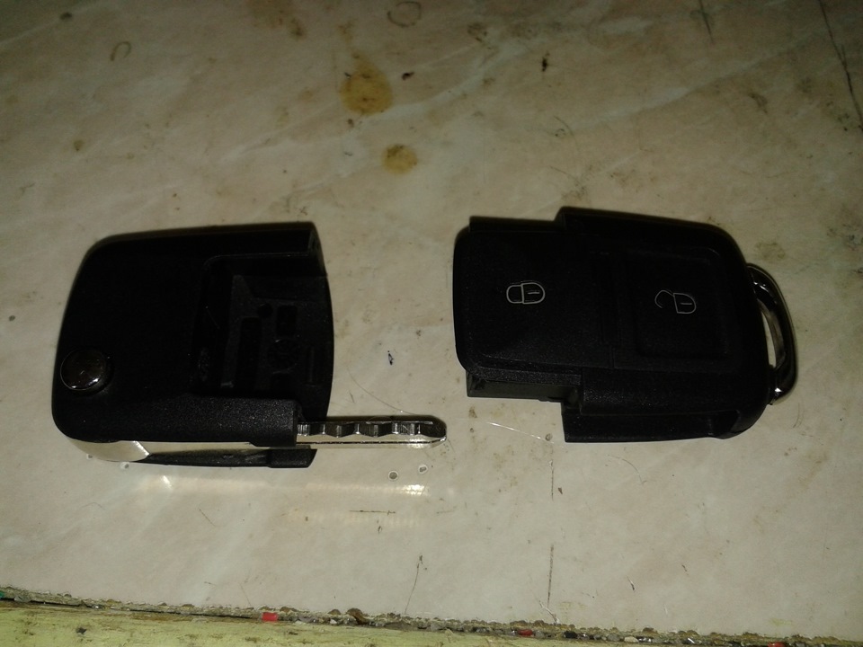

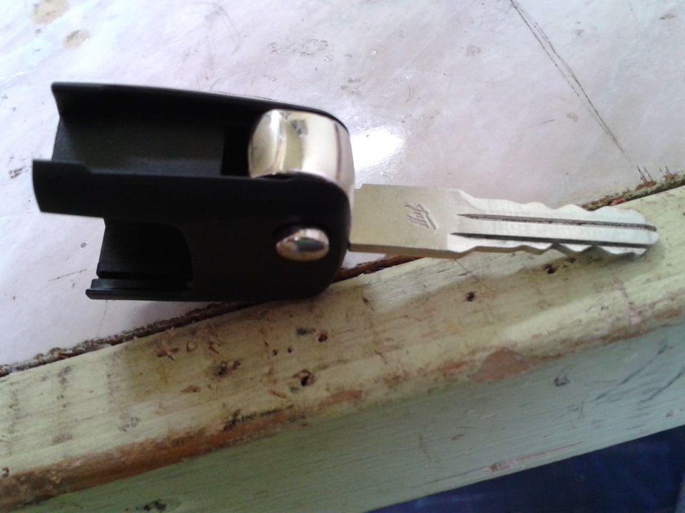

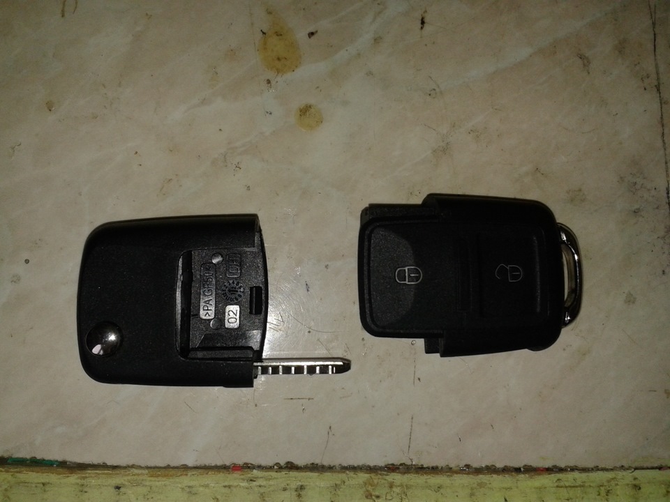

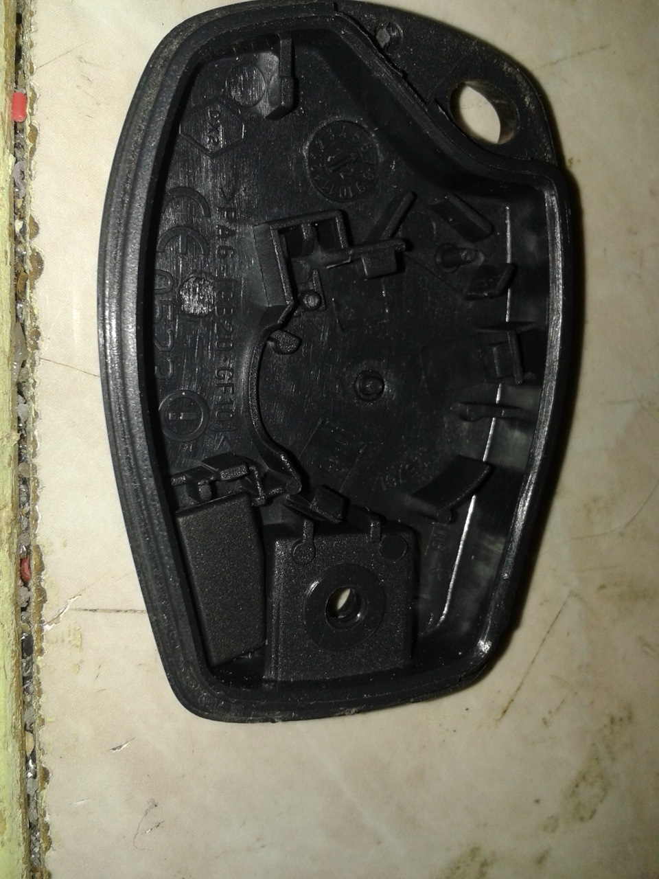

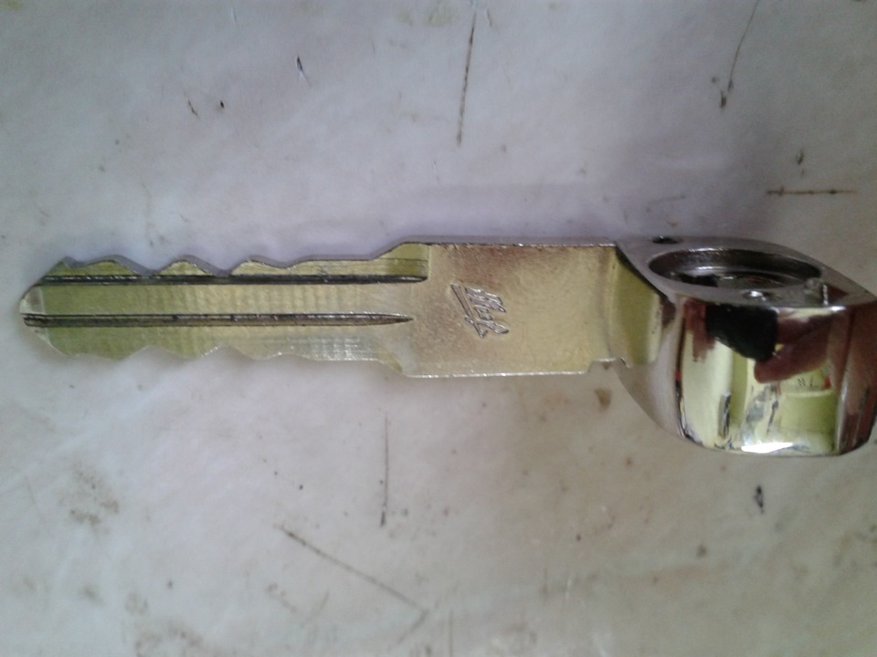

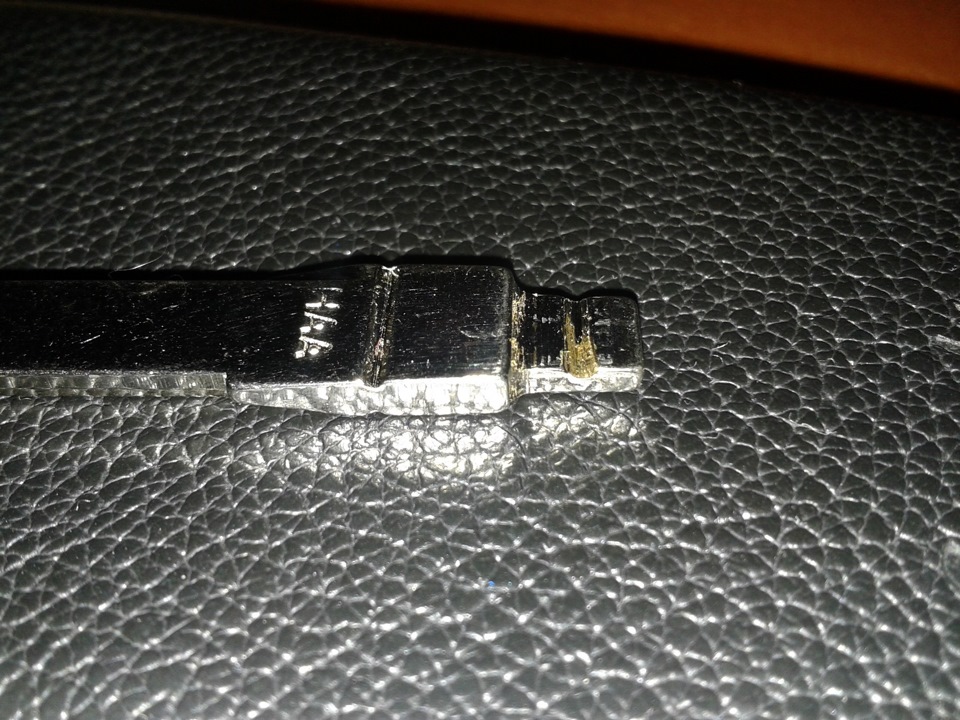

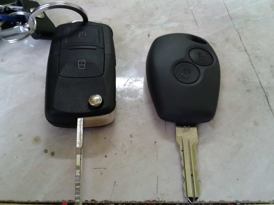

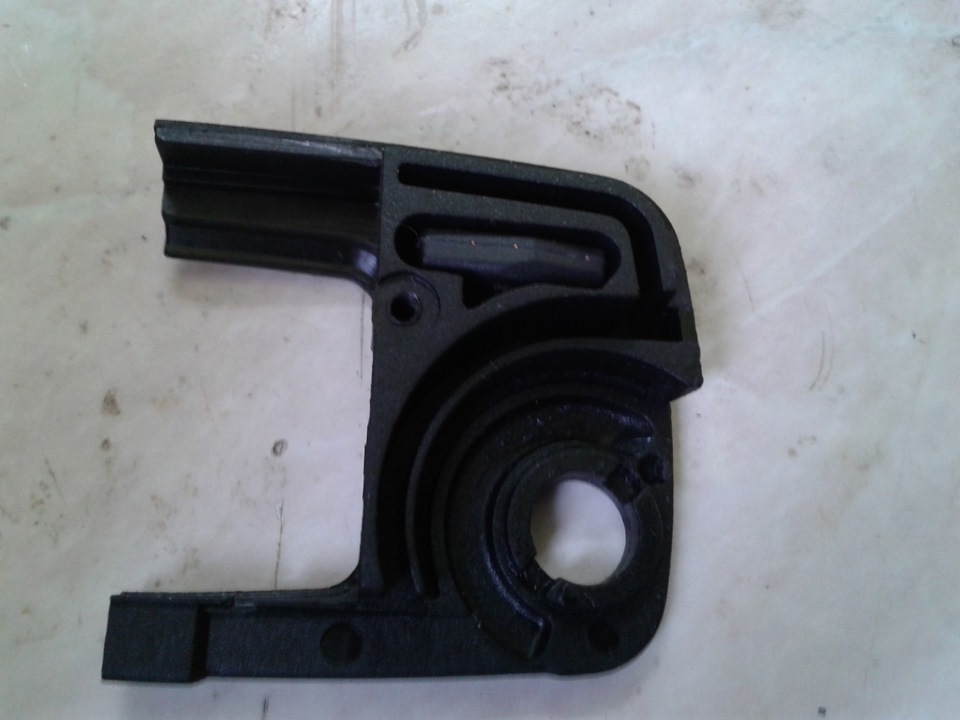

Вот на днях читал статьи у наших драйверов, наткнулся на выкидной ключ, читал статьи, и толком не понял как и кто и какие болванки выкидных ключей покупал. Я вам сразу скажу и напишу какая болванка подходит под наш ключ. Решил тоже себе сделать, поехал на Южный Порт зашел в торговый центр, где продают машины и всякую мелочь. Походил по палаткам поспрашивал про болванки, в одной палатке мне сказали что есть, но тока под заказ, я спросил скока будет стоить, мне озвучили цену 5000 руб. Я спрашиваю за что, он мне сама болванка 2000 руб и 3000 чип. Я про себя дону наххххх такие ключи, и коне что расстроился и мужик какой-то не вежливый был. Пошел я дальше бродить и искать болванки и вытого я нашел пала тачку, где были всякие болванки. Продавец там женщина, очень приветливая и все мне рассказала и показала. Мы долга выбирали какая болван с жалом подойдёт, вуаля мы нашли болванка какая мне нужна была. Эта болванка от фольцвагена, купил она стоит 1200 руб. Потом я думал как все это дело сделать грамотно либо обрезать и проваривать. Приехав домой я разобрал оба ключа и посмотрел что можно сделать. Потом я с помнил что можно сделать из болванки ключ тот какой мне нужен и поехал в метталоремон. Приехав к метталоремонту, я спросил у человека кто их делает, сможет он мне из болванки сделать ключ реновский. Он посмотрел и сказал что у него не получится, и направил на другую точку где мастер сможет сделать. Подъехав к этой точке я пообщался с мастером, он сказал что у него получится сделать и будет стоить 500 руб. Я от дал ему и он сказал чтобы я через 1 час приехал и забрал. На самой болванке (жало ключа))) есть клепка или как еще её по-другому я не знаю называется, он выбил штырек и вытащил жало, и подточил ключ от логана как на том жале! И обратно собрал!

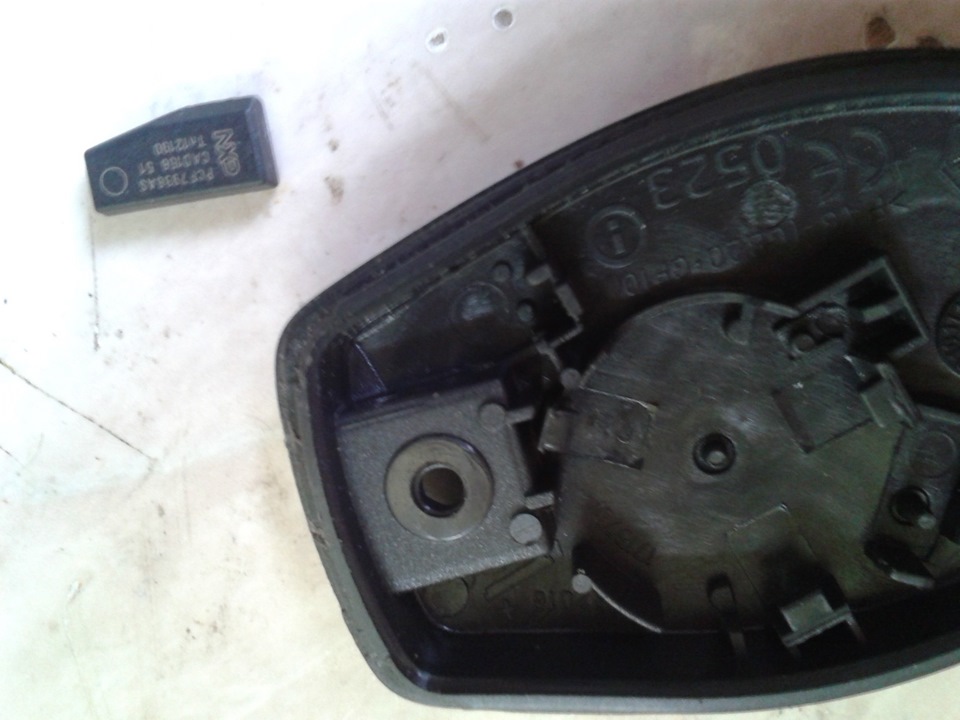

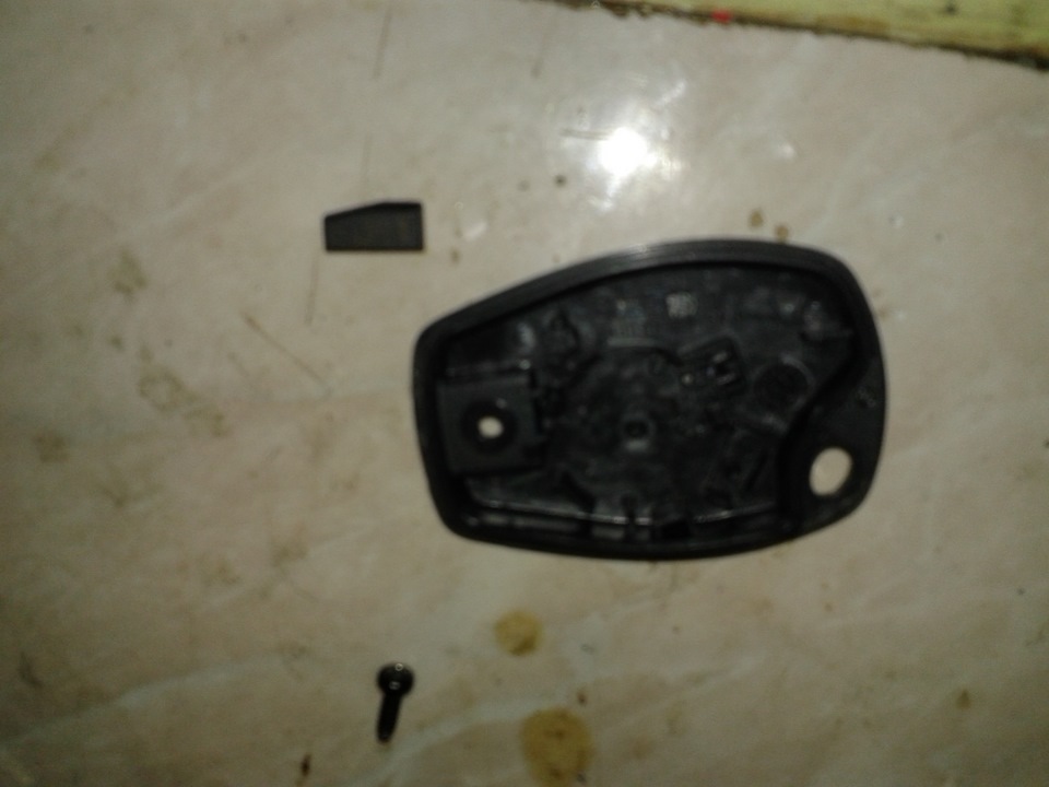

А вот чип находится в стандартном ключе, поддеваете отверткой и переносите в новый ключ!
Есть фотки, там посмотрите как и куда!
Всем спасибо за инфу!
Пишите свои комментарии!
Не бойтесь!
Каму надо подскажу где купить болванку и где сделать ключ в Москве!

я правильно понял, там нужно личинку с родного снять, подрезать, подпилить, и воткнуть в механизм нового ключа?
нет. родные ключи с креплением под саморез (дырка посередине) == те кто так делали — как ты написал — потом жалели — жало хрупкое — и ломается со временем. Нужно именно выточить новое жало с нормальным креплением. — на "хвостик" жала обрати внимание

слушай я себе сделал но только второй ключ запасной а он у меня его читать не хочет((((че делать?
а ты болванку зделал ключа?
moscow-style
На 5 фото с верху я показываю чип.
он из за чипа четать не будет тебе надо будет еще чип делать, а это удовольствие не дешевае!

Но есть вопрос:
А кнопки открывания и закрывания дверей работают на новом ключе?

Хорошо получилось) А откр/закр работает?
Спасибо!
Да открывает и закрывает, все супер работает!
