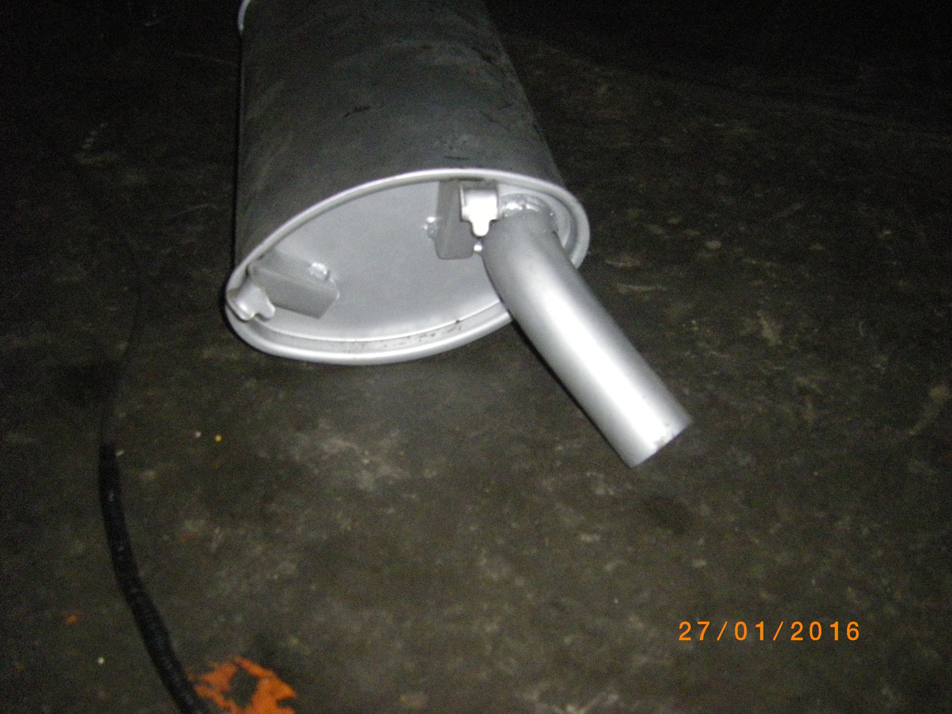

Ну собственно тут и писать то особенно не о чем, но всё же…
Банальный глушитель ИЖ-2126 купленный в магазине. Но посмотрите в какую сторону загнута труба…
может для обычного ИЖа оно конечно и подойдёт, но у ИЖа с обвесом "Ника" она тупо упрётся в бампер.
Вот например фото с уже отрезанной этой трубой. Тут можно представить куда куда же пойдёт и куда упрётся труба.
И с трубой приложенной так как примерно она должна быть приварена для обвеса "Ника"
Ладно, леший с ним, отрезали приварили так как нам надо.
Фото, как оно встало на машине куда то потерялось )))
И тут, возникает обострение вопроса… Надоело мне уже менять кусочки этой выхлопной системы… то одно накроется, то другое… резонатор поменянный пол года назад, уже выглядит так, как будто ему жить осталось буквально ещё пол года, в штанах имеется трещина, хоть и не большая, но почему то глядя на то, что становится с трубами глушителя, и на остатки стенок в трубах, становится страшно их снимать и заваривать трещину. Да, и этот "новенький" глушитель не смотря на то, что трубы в нём имеют толщину стенок 1,5мм. как то совсем не располагает к мыслям о том, что он будет жить долго и счастливо дольше чем чем один год. Но тут я конечно могу и ошибаться… всегда хочется надеяться на лучшее )))
